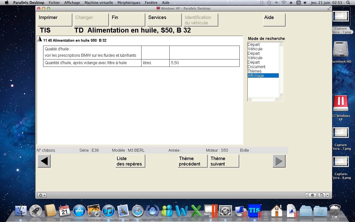

Les infos sont pour le 3.2 pas le 3.0. Sinon les infos viennent du tis je pense pas qu'il y a des erreurs mais bon on est jamais à l'abris car il y a beaucoup de documents résumés ici de plus j'ai peut etre mal retranscris certaine infos dans le speed (Regarde l'horloge) Je ferais une vérife quand j'ai le temps pour la pression d'essence je suis quasiment sur que c'est 5bar après si vous êtes sur n'hésitez pas a corriger des infos car se serait bête de créer le doute

Le même volume est indiqué page 169 du manuel. Et toutes les docs techniques que j'ai pu croiser indiquent 5.5... un complot... je ne vois que ça!!!
comment_542682
5.5L c'est peut être pour sa que certain ont des problèmes de coussinets de bielle :oui: , non je capte pas l'histoire là
comment_542699
Une piste peut être le radiateur d'huile contient pas loin de 1 litre donc avec vidange du radiateur on doit être à 6.5 l je pense. De toute façon je me repère à la jauge mais j'ai pas le souvenir d'avoir mis plus de 6 bidons. De plus lors de la vidange le thermostat d'huile est fermé donc je vois mal comment vidanger le radiateur d'huile par les vis de vidange du carter d'huile car il est sous le radiateur d'eau et les connections sont trop hautes pour une vidange par gravité.
comment_542709
Attention il y a deux deux boulons à enlever lors de la vidange sur 3.2, sinon oui t'enleve surement autour des 5.5l, mais sans enlever les deux c'est pas une vrai vidange du coup...
comment_542711
en vidangeant bien pour les modèle avec 1 seul bouchon , avec le filtre (ouvrir le bocal pendant la vidange ) , on met 6 litres pile
modèle deux bouchons 6.25
les vicelards pencheront la voiture vers la gauche pour même en faire sortir un peu plus
si on depose le carter que l'on vidange le radiateur ... quasi 8 litres ...
5.5l c'est en vidangeant que le grand carter et en faisant le filtre après avoir rempli ou refermé le bouchon de vidange
comment_542839
Oui 6.25 voila... Je suis bourré je sais bien que c'est 7bidon pour une vidange
Donc après vérification le radiateur avec les conduits représentent 0,75 litres d'après le TIS donc 5,5+0,75=6,25l
Le compte y est j'ai donc modifier le message principale en conséquence
