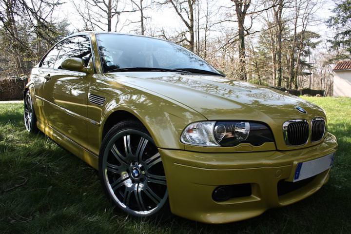

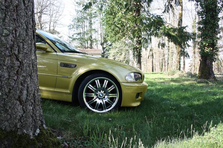

    Au passage quelques photos de mon ancienne 3.2L estoril, ahhh souvenir souvenir

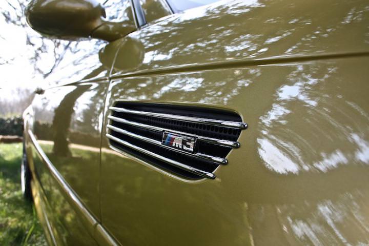

Voici quelques photos supplementaires avec tout ces changements

Oui c'est super simple a changer.
un seul mot " superbe "
Trop belle ;-)
propre !!!! rien a dire :nickel6: .
Magnifique !
j ai failli acheter la même j aime bien cette couleur
tu l as eu a pont audemer ?
magnifique!!!  :oui:
Merci :-)
Non emliso la voiture était immatriculé dans le 27, pas de Pont-Audemer mais Bosnormand si tu connais ;-)
Moi aussi j'aime bien cette couleur, j'aime qu'on me remarque sur la route ^^
Le jaune phoenix il me semble que j'en ai jamais croisé sur la route il est vrai cette couleur lui va à merveille :nickel6:
C'est vrai qu'il n'y en a pas des masses en jaune mais tant mieux pour nous.

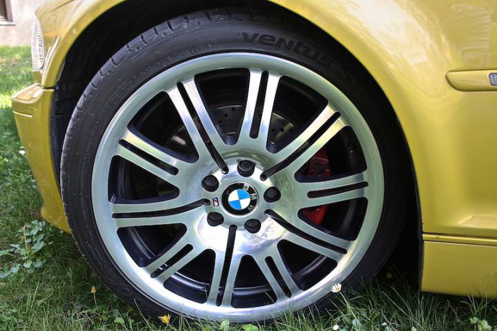

Pour les jantes, à noter que les EVO coûtent plus cher que les CSL. Par contre refaire des EVO pour 100 € chaque, c'est moitié prix par rapport aux spécialistes. Reste à voir quel serait le résultat.
Pour les jantes, Mathieu, 2700€ les 4 et la je me suis renseigné chez eux pour faire refaire mes anciennes à neufs, ils m'ont dis 100€ HT/jante
C'est chez qui que tu as trouvé une réfection pour 100€ HT la jante?

Pour les jantes c'est le magasinier de chez bmw qui m'a sorti ce prix, selon lui il en a vu refaite à neuf (jantes tordu et tout ) et on ne voyez pas la différence, les miennes sont juste frottés donc bon ... à voir
Je vous tiendrez au courant une fois la réfection faites ;-)

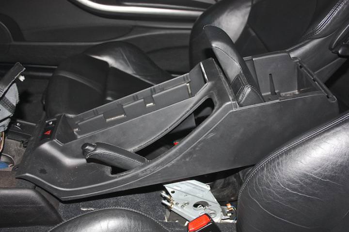

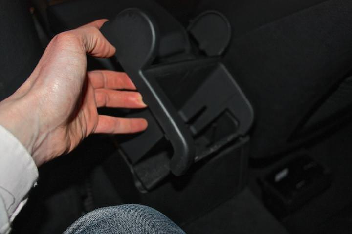

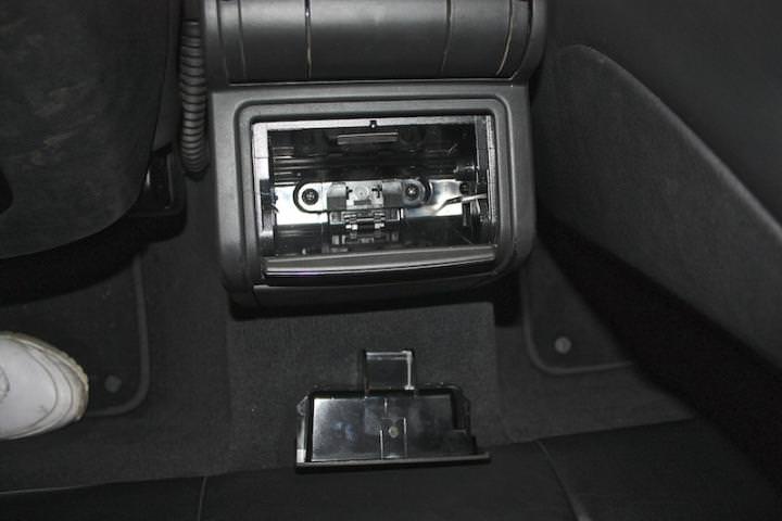

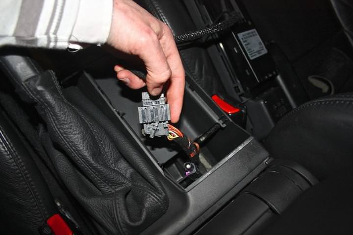

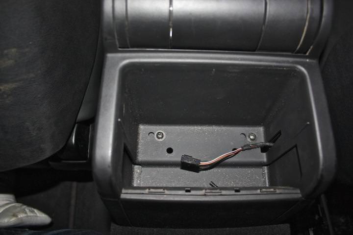

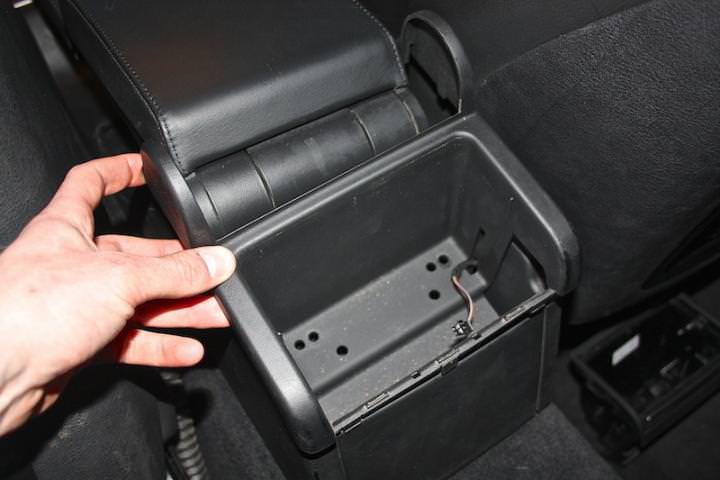

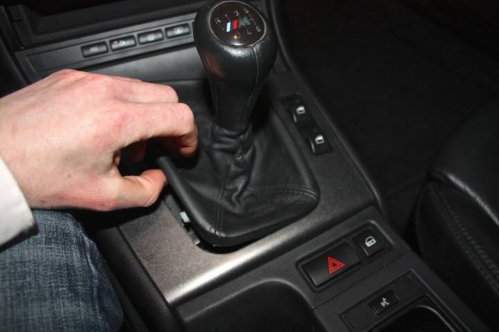

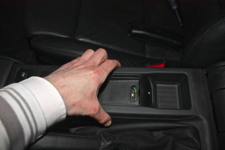

Tiens bmw66 si ça peut t'aider voici ces photos
On commence par le cendrier arrière
On enleve les 2 vis du fond
post-12282-0-16838000-1365953922_thumb.j
On débranche le fil et retire le cendrier
post-12282-0-50650300-1365953936_thumb.j
post-12282-0-23683100-1365953940_thumb.j
post-12282-0-11338500-1365953943_thumb.j

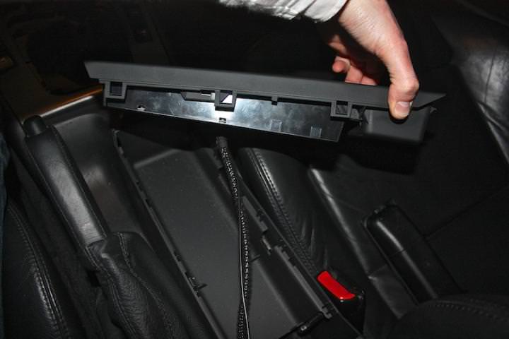

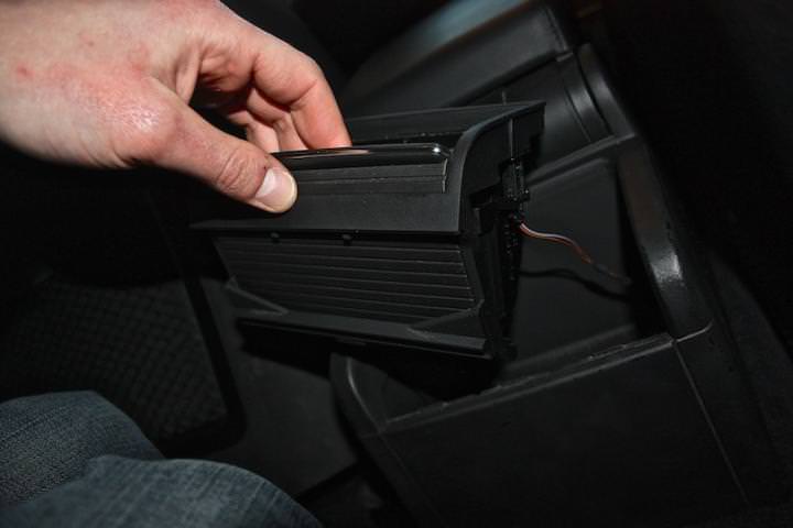

On enlève les deux vis derrière le soufflet
post-12282-0-29751700-1365953948_thumb.j
On deboite cette partie gentiment
post-12282-0-62816600-1365953950_thumb.j
post-12282-0-16728400-1365953986_thumb.j

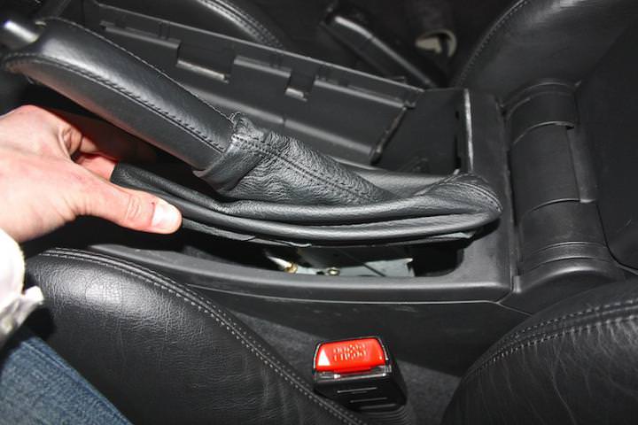

On débranche les deux fils qui se cachent derrière
post-12282-0-14420500-1365953990_thumb.j
post-12282-0-97015400-1365953993_thumb.j
post-12282-0-59246000-1365954005_thumb.j
post-12282-0-53981400-1365954010_thumb.j

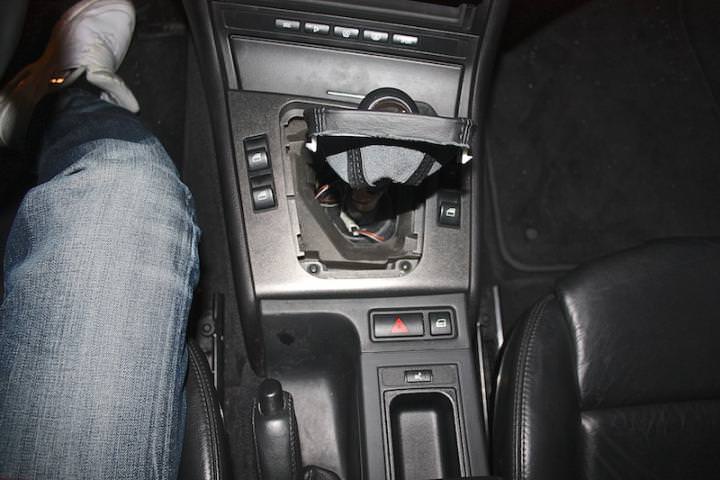

On fait glisser la console centrale vers l'avant doucement en pensant a débrancher les fils derrière le bouton Warning et fermeture des porte centralisé
post-12282-0-79553600-1365954014_thumb.j
Super merci pour tes photos. On se rend de suite mieux compte.
