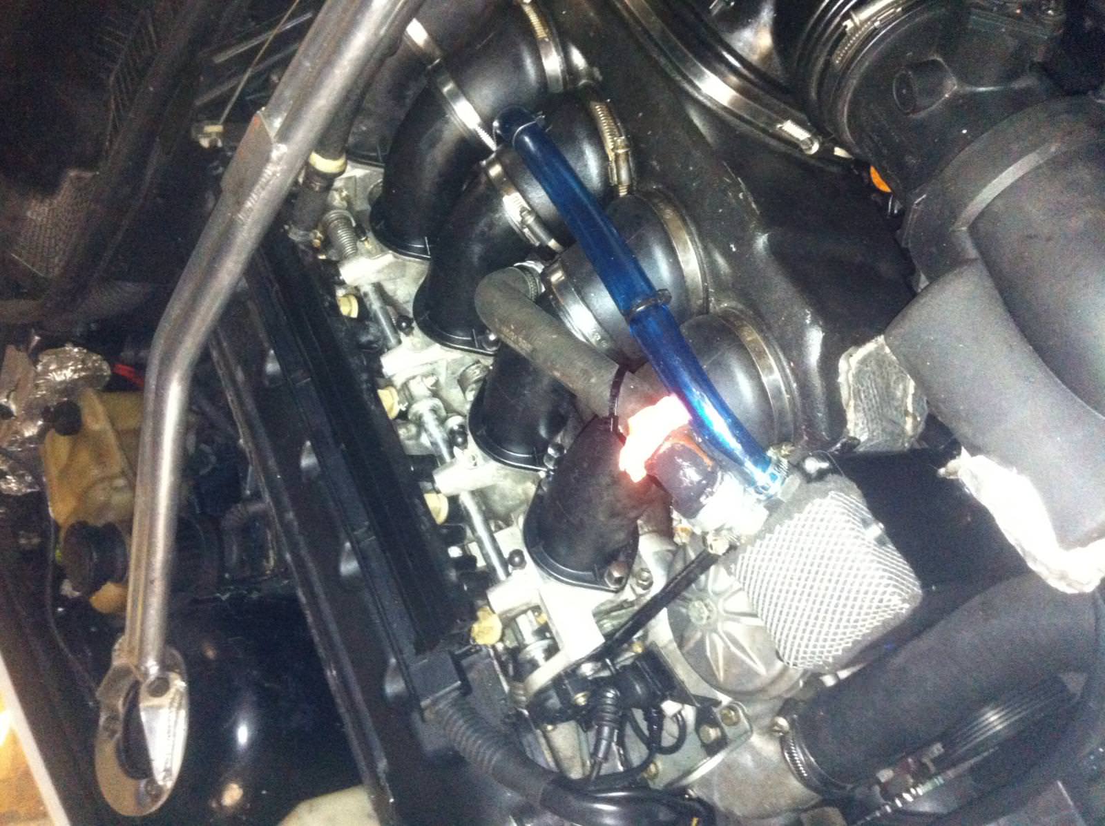

Posté(e) le 3 juin 201313 a comment_557472 ta une photo de l installation du recuperateur d huile, pour voir ou tu la installé.... Signaler

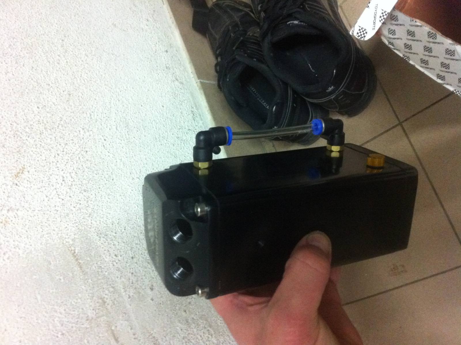

Posté(e) le 3 juin 201313 a comment_557481 C est simple comme dit juste av J ai supprimé l arrive d huile sur la boite a air la grosse sous les corners d admission ! J ai rallonge tuyo qui par du décanteur d origine qui va vers la boite a air pour faire arrive au décanteur au New décanteur d huile ! Et j ai crées un retour direct du bas du décanteur new au bas du moteur comme d origine y a 2 retour ! Signaler

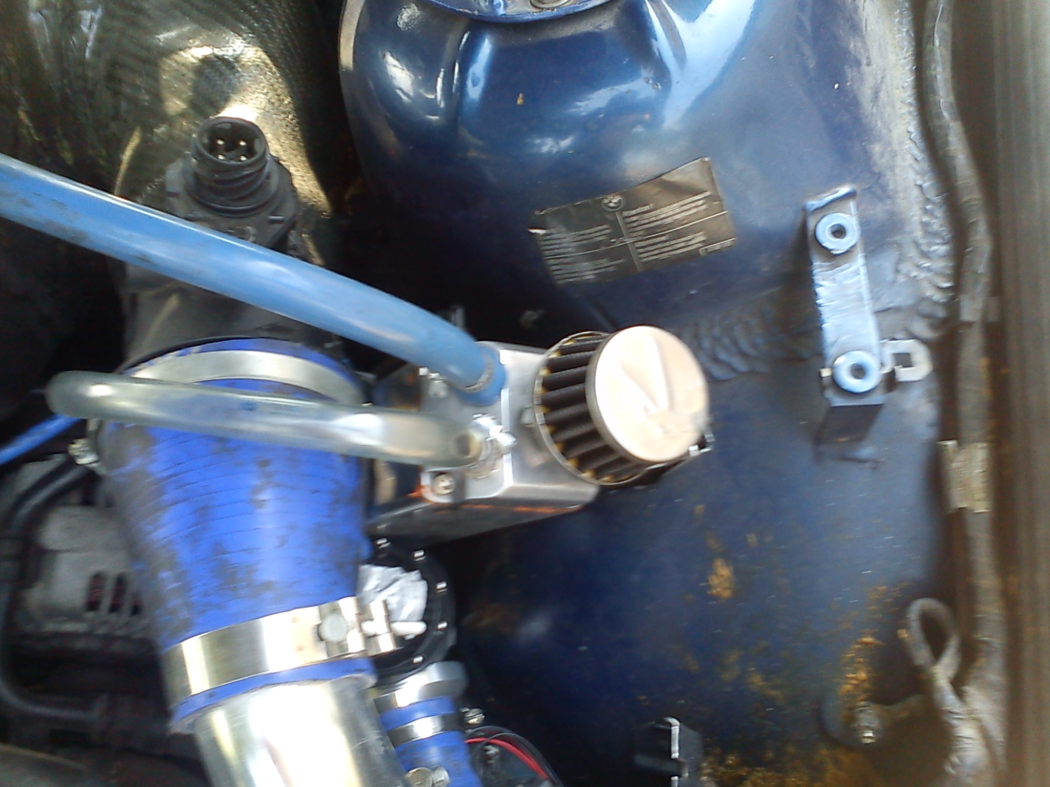

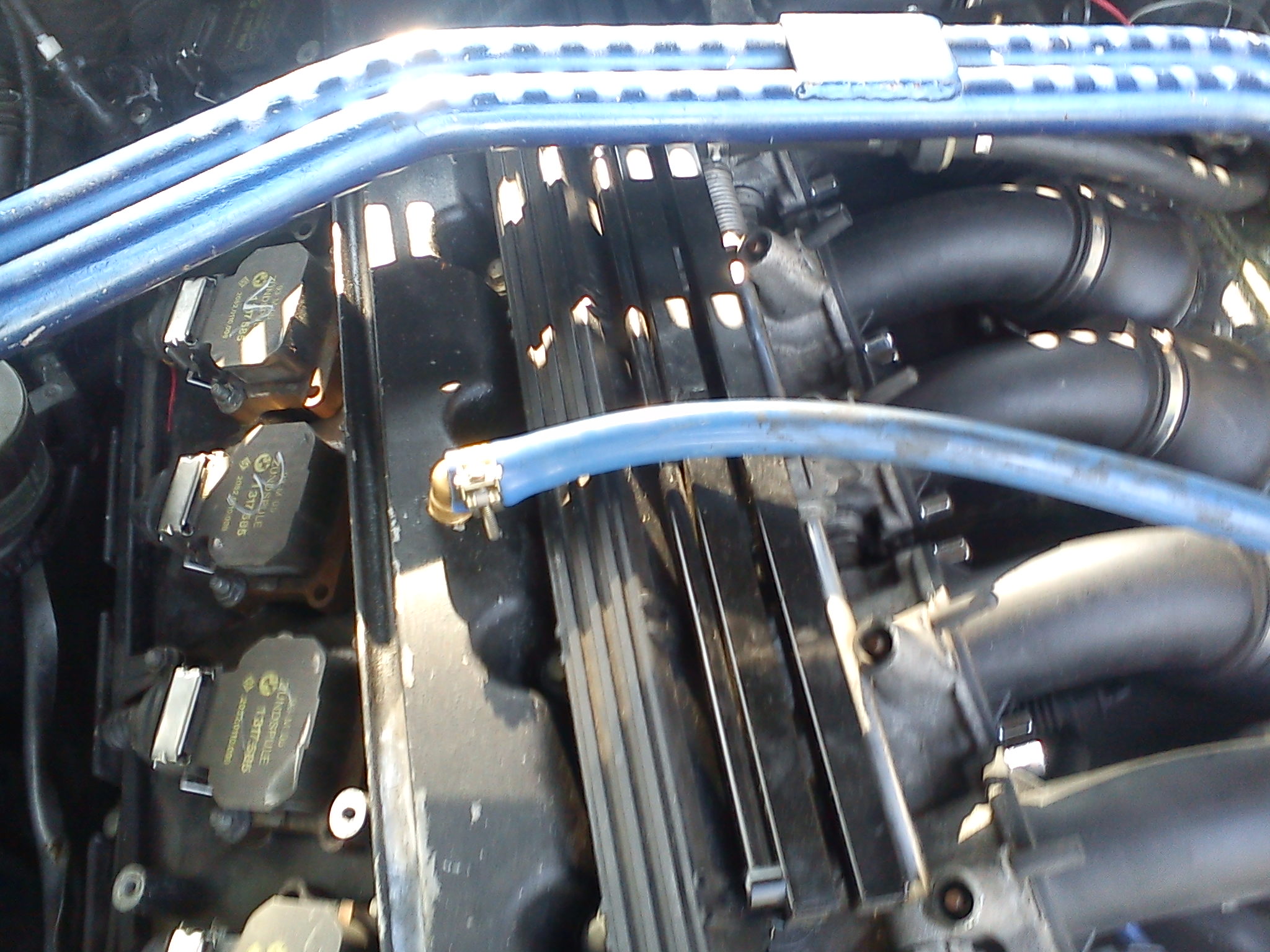

Posté(e) le 3 juin 201313 a comment_557483 Voilà se que ça donne les 2 du haut son les arrive de dégazage Et sur bas j ai un retour direct carter J ai re-taraude les filetage plus gros ( me suis bien fait chier ) Et raccourci de quelque MM. Il passe pas sous capot ! Signaler
Posté(e) le 17 juin 201313 a comment_560860 Pas con ta re-taraude pour augmenter le diamètre!!!! Avec ca, tu n'auras plus de probleme de remonté d'huile dans l'admission. Et vous pensez pas que le souci est que le retour au carter d'huile et trop petit???? Sortit couvre culasse en 22mm et retour au carter d'huile en 12 ou 15mm :-? Tu nous dira si tu récupère beaucoup d'huile dans ton récupérateur !!! Signaler
Posté(e) le 18 juin 201313 a comment_560939 Le retour fait moins 12 Faut que je mesure Ils ont souder une tige au bout ....??? Signaler

Posté(e) le 10 septembre 201313 a comment_580710 @lapince , tu pourrais faire un schéma de la pose du récupérateur d'huile. En regardant sur Google on trouve jamais la même chose, certains mettent une sortie à l'air libre tandis que d'autre vers la boite à air Signaler
