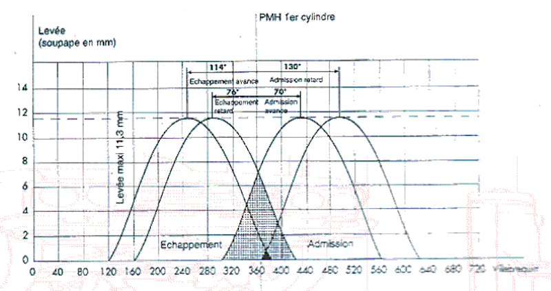

Bonjour à tous, donc voilà, je suis à la recherche des caractéristique d'arbre à cames d'S50 3,2 litres d'origine.
J'ai déjà une vieille épure de distribution illisible et pas précise du tout. je recherche les durées admission, échap, levée au PMH suivant la position du vanos....
Le catalogue Schrick est top mais c'est pas de l'oem....
Mon but est de vérifier mon calage à "l'ancienne" car il y a un truc qui me trotte dans la tête....
Merci d'avance.

oui je sais que le vanos gère tout ça mais g remarqué que déja mon repère T sur le damper n'est pas au PMH parfaitement.
j'aimerai voir quand est ce que j'ai mes début de levées avec le vanos en butée avance ou retard...

enfin vous allez me dire qu'il y a des outils de calage pour ca!! je sais mais j'aime bien comprendre le "truc"
Puis ce fameux vanos, je sais que ça varie mais quand et dans quel sens.....??? à l'arret je sais que c'est pour favoriser le démarrage mais après suivant les régimes et la demande de charge et je ne sais quoi de plus. J'en sais pas plus.
