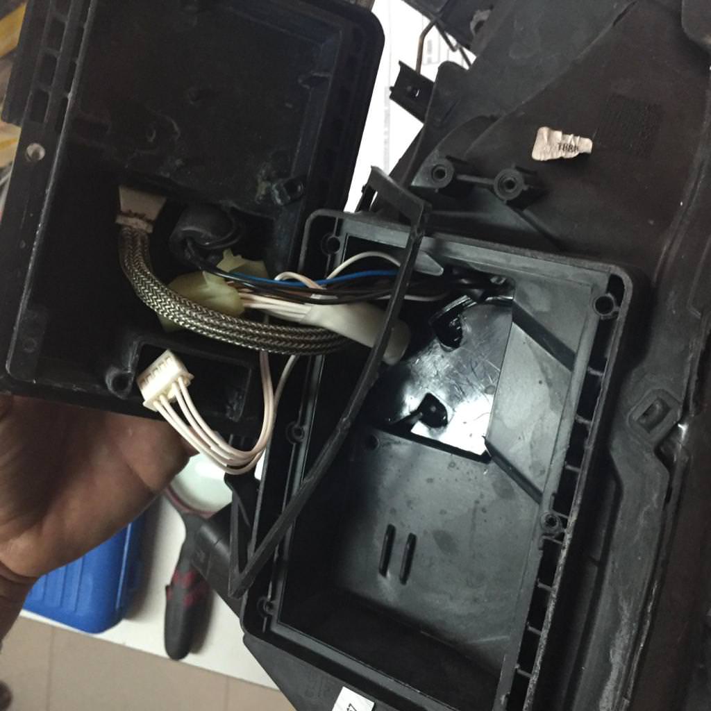

Probleme d'eau dans mon phare avant D de la BMW 1M. Quelqu'un a une vue eclate du phare pour commander les pieces.

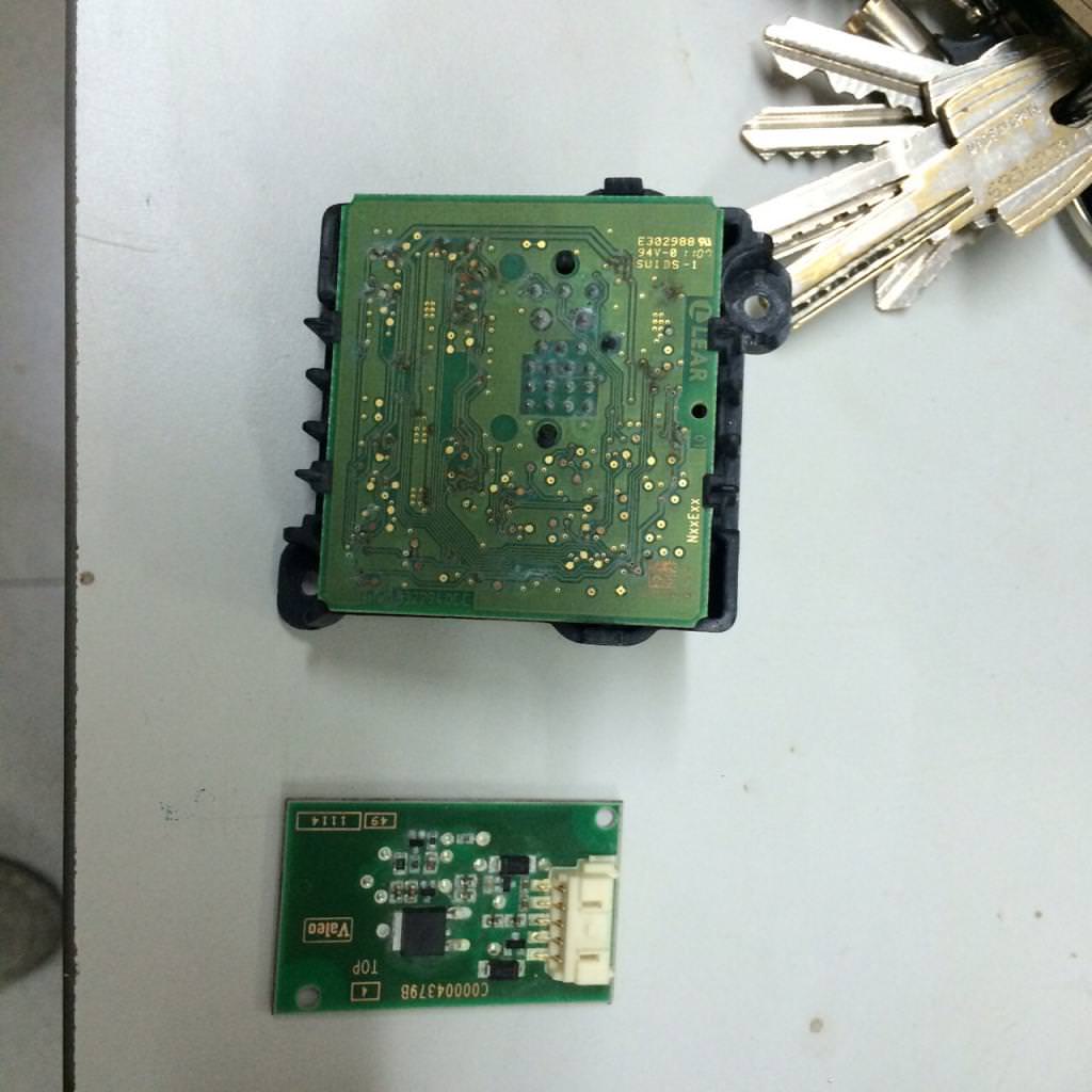

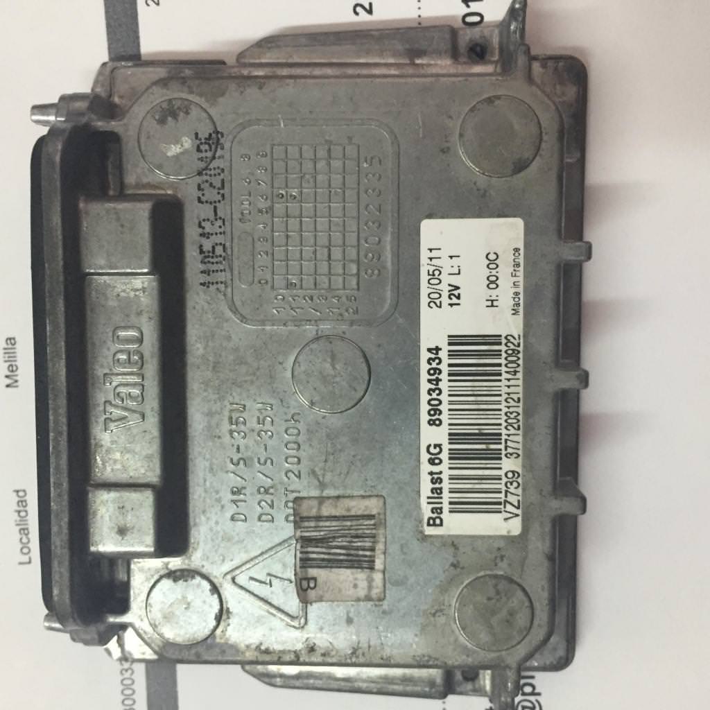

J'ai brûlé le ballast et la carte électronique. Quelqu’un c'est ou acheter la carte électronique ??
post-10991-0-35485400-1429799932_thumb.j
post-10991-0-59838000-1429799957_thumb.j
post-10991-0-48676200-1429799985_thumb.j
Perso il m'ont changer le boîtier hier, ca été pris en garantie, et ils m'ont bien tout sécher. Quel gentillesse...
Je cherche la carte électronique. le Ballast 6G je l'ai trouvé à 70 Euros neuf de chez Valeo.
