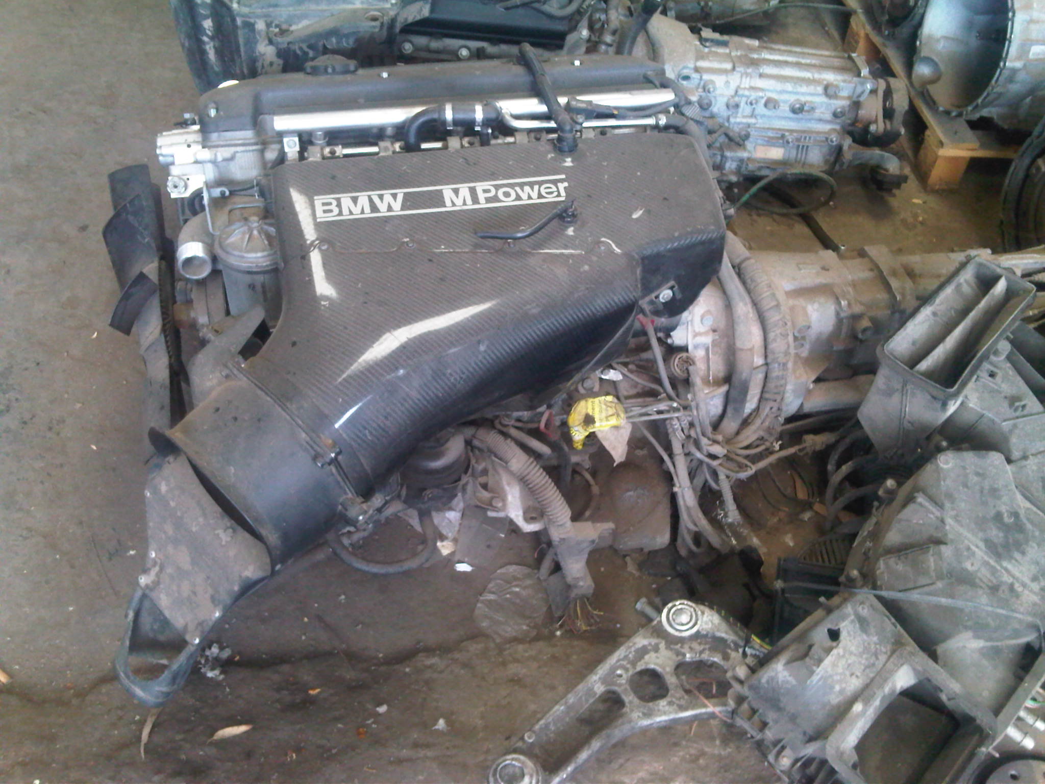

Sinon désolé j'ai oublié la photo du moteur complet avec sa boite SMGII :

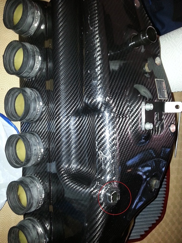

Petite question SVP : Sous la boite à air on trouve cet orifice (entouré en rouge) , mais aucune info sur ce qui doit être branché dessus
Une idée? Merci d'avance pour vos éclaircissements ;)

l orifice que tu montres sert a branche une durite que tu a d origine sur ton m3 mais attention cest la misere a cliper .
et cest pas vanos qui te diras le contraire lol.

Je confirme tres galere a branche, en effet tu recupere ta durite te ta boite a air que tu remet sur la boite a air du csl

Tu le chauffes un peu avec un sèche cheveux le carbone va monter en chaleur et ça rentre mieux comme du beurre
Toutes mes durites sur ma boîte CSL je les met en les faisant chauffer légèrement avec un sèche cheveux (reniflard) etc

A froid oui c'est la misère
c 'est surtout cette durite sous la boite a air qui difficlle d acces, c'est un peut galere a la remetre en place, il y a pas trop de place
Oui je vois laquelle
Moi je les branche avant et ensuite j'installe la boîte sur les papillons , j'ai essayé de faire le contraire trop galère donc j'ai essayé comme ça et ça va mieux
c 'est exactement ce qu 'il faut faire ,  j ai essayer les 2 methodes aussi

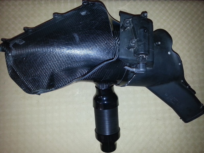

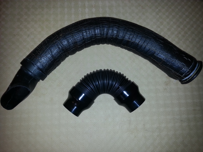

Sinon comme il me manque un bout de durite qui va sous la boite à air, système D en attendant de l'acheter (ou que le ferrailleur le retrouve dans sa caverne d'Ali Baba), un boa ressort de chez TX-Autosport (made in UK) avec deux raccords en silicone de la même marque (un surplus gardé d'un ancien KAD carbone monté sur mon ex 328i)
Je retiens le conseil, merci ;)
Celle la ne se branche pas en arrivée d'air c'est surtout pour les cailloux etc qui rentrait dans la boîte ce trou sert à ça , pour que les corps étranger tombent a cet endroit
Merci a jèjè de me l'avoir dit moi je lˋavais branché en 2ème arrivée d'air , même si tu peux faire ça aussi
c 'est pas mal mais il a vraiment pal la même forme que celui qu 'il faut
