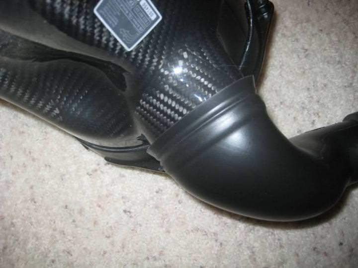

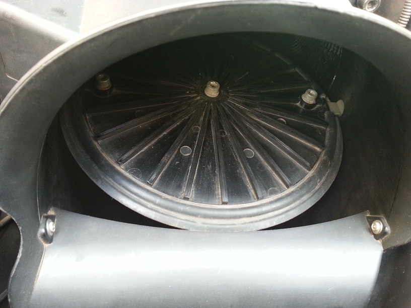

Posté(e) le 19 avril 201313 a comment_544798 il ressemble a sa , des que je retrouve les autres photos je te les poste Signaler
Posté(e) le 19 avril 201313 a Auteur comment_544804 Celle la ne se branche pas en arrivée d'air c'est surtout pour les cailloux etc qui rentrait dans la boîte ce trou sert à ça , pour que les corps étranger tombent a cet endroit Merci a jèjè de me l'avoir dit moi je lˋavais branché en 2ème arrivée d'air , même si tu peux faire ça aussi Ah bon? Je prenais ça pour une seconde arrivée d'air! C'est bon à savoir. c 'est pas mal mais il a vraiment pal la même forme que celui qu 'il faut Oui je sais, mais bon je monte la boite demain, pas trop le choix. De toute façon c'est du temporaire, le temps que le ferrailleur finisse par retrouver le tube en question. 2nlr7us.jpg Oui c'est celui-là, Il est en deux parties. Merci pour la photo vanos Signaler
Posté(e) le 20 avril 201313 a comment_544816 Normalement oui c'est ça Corrigez moi si je me trompe C'est un ami qui me la dit Je demanderai â quelqu'un par chez moi pour qu'il me le confirme Signaler

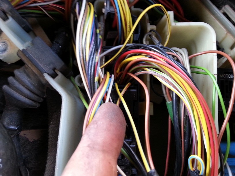

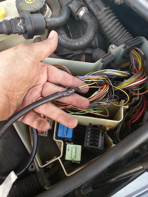

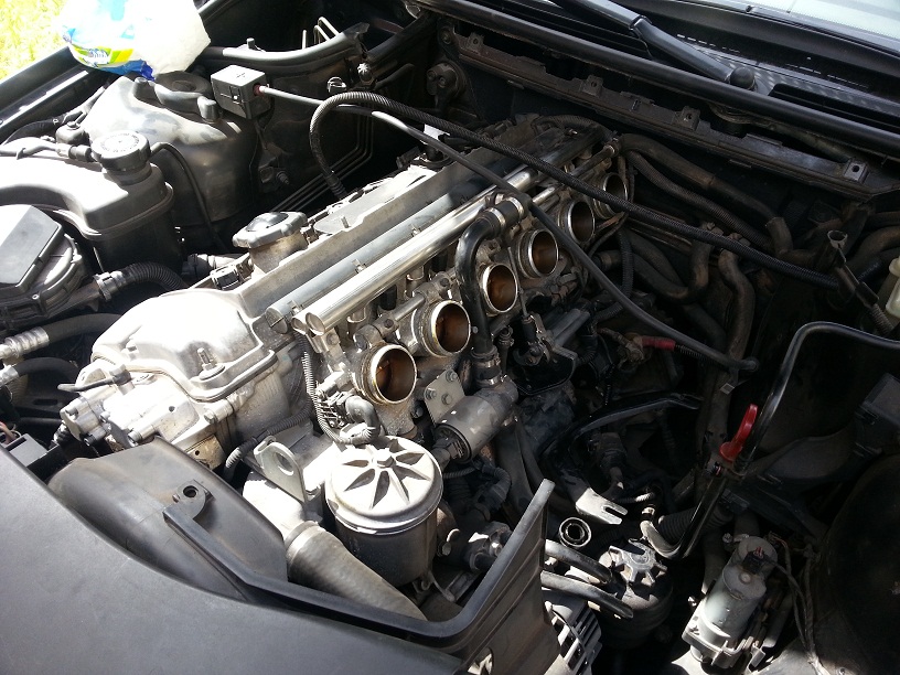

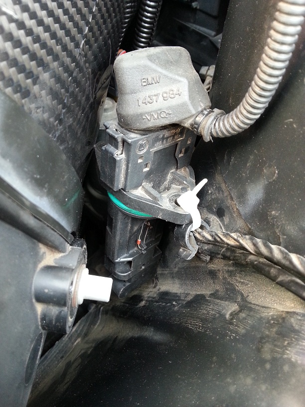

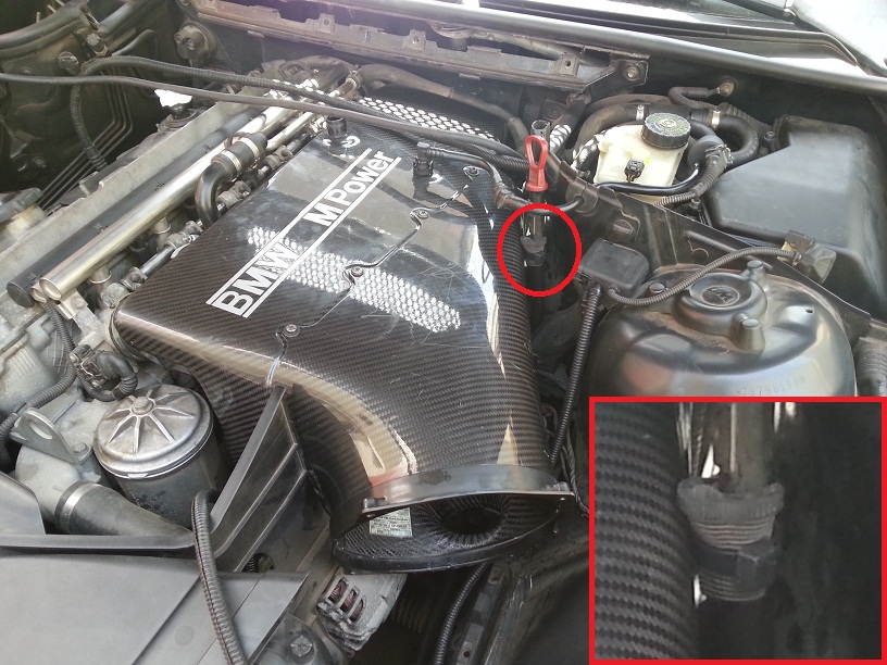

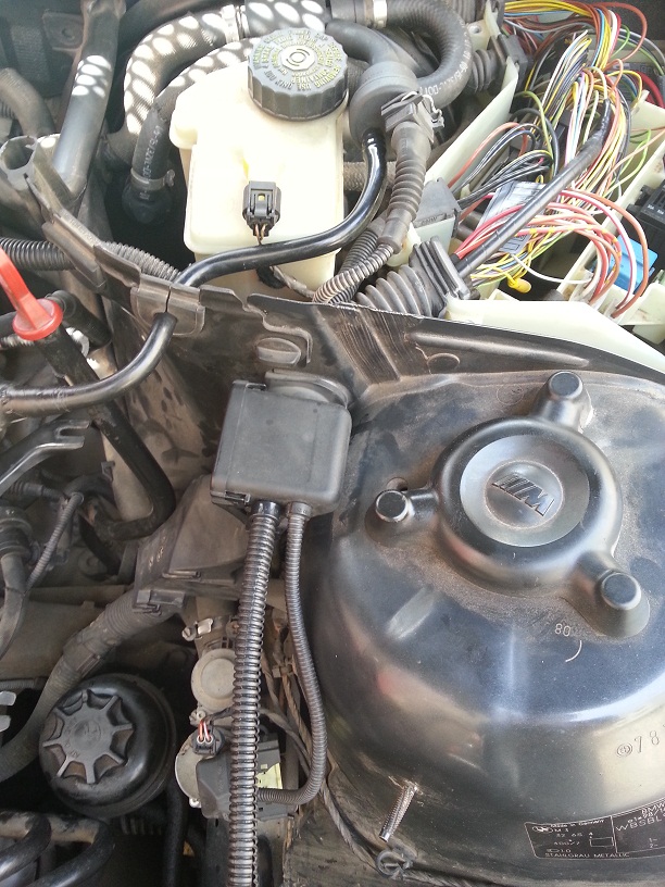

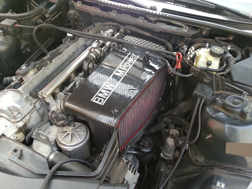

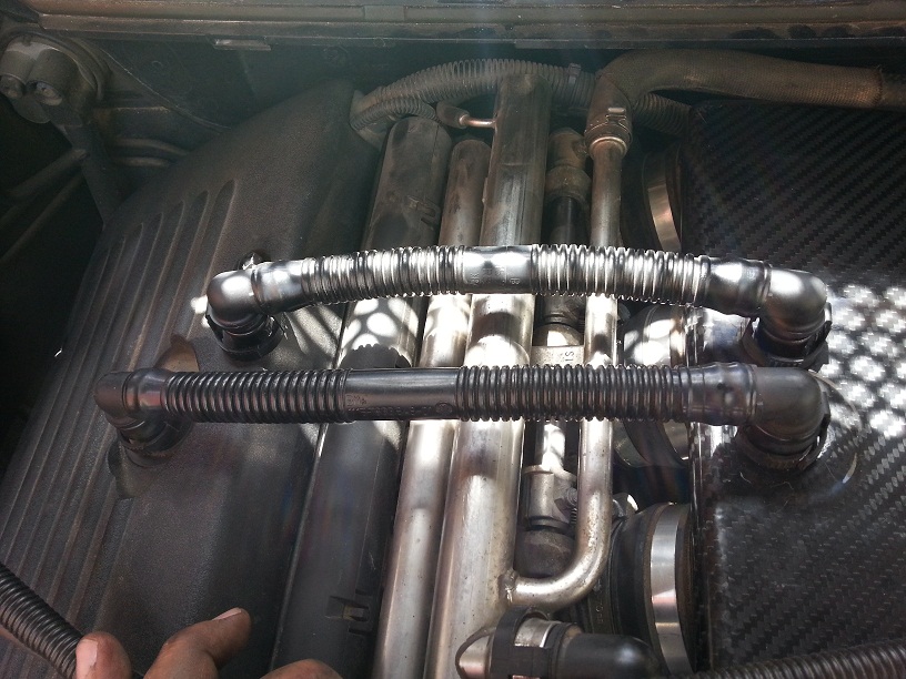

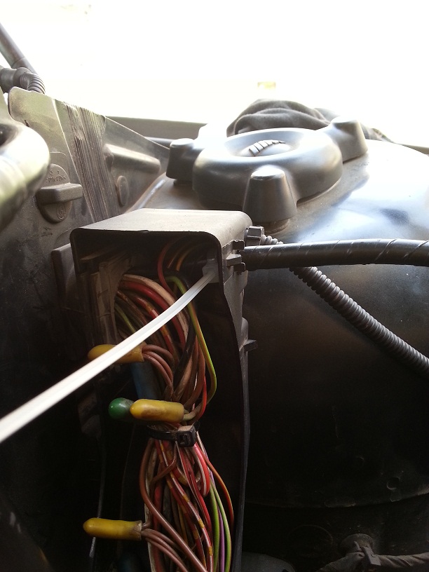

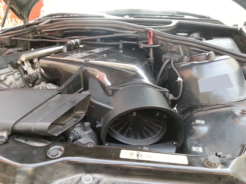

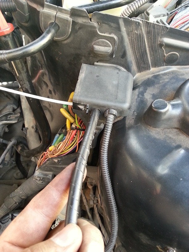

Posté(e) le 21 avril 201313 a Auteur comment_545208 Boite à air monté, il ne reste plus que le passage chez O2 reprog à Casablanca pour le passage en cartographie Alpha-N Quelques photos : Alors j'ai démonté la boite air d'origine et tout le système d'admission J'ai suivi les deux fils de la fiche du débitmètre (1 et 3) vers leur branchement sur le faisceau (juste avant le DME), puis j'ai brancher le câble à deux fils qui partira vers la sonde de température d'air en prenant soin de découper le fils numéro 1 mais pas le fil numéro 3 (le 1 part vers le plus, le 3 se branche sur le fil de masse). Ensuite j'ai percé un trou du diamètre du câble pour le laisser passer (et pour faire un travail propre) Un collier en plastique pour empêcher le câble d'être tendu Je le couvre d'une gaine assez ressemblante à celle d'origine, un autre collier de l'autre côté du trou pour bien fixer le câble Une fois tout ceci fini, je décale la jauge d'huile vers la droite, en réalité elle n'a pas besoin d'être tordue, elle pivote sur elle même et s'éloigne de la boite à air. Ensuite je monte la première partie de la boite à air Une fois la deuxième partie de la boite à air de CSL montée, j'ai mis un gros joint en caoutchouc que j'ai serré avec un collier en plastique, histoire que la jauge d'huile ne vienne pas griffer le vernis de la boite à air Ensuite j'ai changé le tuyau en haut de la boite à air par celui que j'ai récupéré chez le ferrailleur, en effet celui de la CSL est plus long que celui de la M3 normale. J'ai mis le capteur de débitmètre d'origine entre la chapelle d'amortisseur et la boite à air, c'est temporaire juste pour pouvoir rouler en attendant le passage chez O2, après le capteur de débitmètre sera viré car la voiture passera en gestion Alpha-N Pour la grosse ouverture en face de la boite à air de CSL, j'ai viré (temporairement) le moteur et la sonde, en attendant de voir la faisabilité de mon idée de départ, à savoir la brancher avec le contact de la voiture, comme ça elle s'ouvre dès que la voiture est démarrée, et elle se referme dès qu'on coupe le contact. Et voilà! Boite à air de CSL montée, il ne reste plus que le passage chez O2 la semaine prochaine Je suis parti faire un tour avec, au delà de 3000 tr/min le son est tout simplement monstrueux! Signaler

Posté(e) le 22 avril 201313 a comment_545408 Félicitations! Tu roules avec ta gestion d'origine du coup? Elle doit être un peu perturbée sans débitmètre! Attention, si il est encore branché (ce que je crois voir), tu donnes de mauvaises informations au calculateur. Je te conseille de complètement le débrancher. Profites-en bien! Signaler
Posté(e) le 22 avril 201313 a Auteur comment_545422 Oui tu as entièrement raison, elle déconne un max lol Je vais suivre ton conseil et débrancher complètement le débitmètre, car actuellement elle a des à-coups surement dû au débit d'air beaucoup plus important. Je vais éviter de rouler avec avant Mercredi où je serai obligé de l'amener à Casablanca (80 km) pour la passer en Alpha-N chez O2. Signaler
Posté(e) le 22 avril 201313 a comment_545456 Oui tu as entièrement raison, elle déconne un max lol Je vais suivre ton conseil et débrancher complètement le débitmètre, car actuellement elle a des à-coups surement dû au débit d'air beaucoup plus important. Je vais éviter de rouler avec avant Mercredi où je serai obligé de l'amener à Casablanca (80 km) pour la passer en Alpha-N chez O2. Avec le débitmètre débranché, elle aura forcément du mal à fonctionner. Cependant, si il est branché, et donne une certaine information (débit) à ton calculateur, et que tu envoie beaucoup plus d'air, c'est là qu'est le problème. Complètement débranché, la moteur tournera avec plus de "sécurité". De façon générale, j'éviterais de rouler avec quand même. Signaler
Posté(e) le 22 avril 201313 a Auteur comment_545463 Oui c'est ce que je vais faire, ce soir je la rentre au garage et elle y restera jusqu'à Mercredi matin, il faudra alors faire la route avec jusqu'à Casablanca, je roulerai mollo. Signaler
Posté(e) le 22 avril 201313 a Auteur comment_545476 Je pense à un truc tout bête : Je ferme le gros clapet de l'entrée d'air de la boite, ça devrait résoudre le problème du débit d'air trop important, le temps d'arriver à Casablanca. Signaler
Posté(e) le 22 avril 201313 a comment_545478 Je pense à un truc tout bête : Je ferme le gros clapet de l'entrée d'air de la boite, ça devrait résoudre le problème du débit d'air trop important, le temps d'arriver à Casablanca. Le problèmes c'est pas le débit trop important / pas assez important. Le problème c'est que le mélange doit être bon (ni trop riche / ni trop pauvre). Si jamais ton DME voit le débimètre branché, il en prend la mesure. Du coup, il pense savoir quel volume d'air arrive dans le moteur. Si jamais ce n'est pas le bon volume, tu n'auras pas le bon mélange. Tu peux certainement rouler, mais avec le débimètre débranché. Comme ça au lieu d'envoyer une fausse information, tu n'envoies pas d'information, et ton DME a toujours une map de secours pour faire tourner le moteur. Après, je n'en sais pas beaucoup plus sur les conséquences exactes. Ce que je sais, c'est que je préfèrerais ne pas donner d'information au moteur plutôt qu'une fausse information. Signaler
Posté(e) le 22 avril 201313 a Auteur comment_545482 Tu as raison, il vaut mieux que la voiture se mette en mode sécurité. J'aurais peut-être du passer d'abord en Alpha-N puis installer la boite à air, mais bon pas trop le choix car je voulais la tester dans des conditions réelles dès que la nouvelle cartographie sera injecté, de manière à faire les corrections nécessaires sur place chez O2. Au pire j'appelle une dépanneuse, je la met sur le plateau et hop direction Casablanca en toute sécurité. Signaler
Posté(e) le 22 avril 201313 a Auteur comment_545559 Ton conseil de débrancher le débitmètre était judicieux Florian, je viens de le faire pour ne laisser que la sonde de température d'air. Plus d'à-coups, la voiture roule normalement, on sent une légère perte de puissance, mais je pense que ça tiendra la route jusqu'à Casablanca. Signaler
