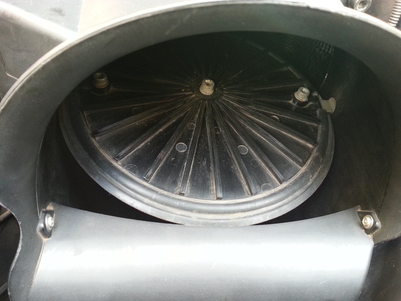

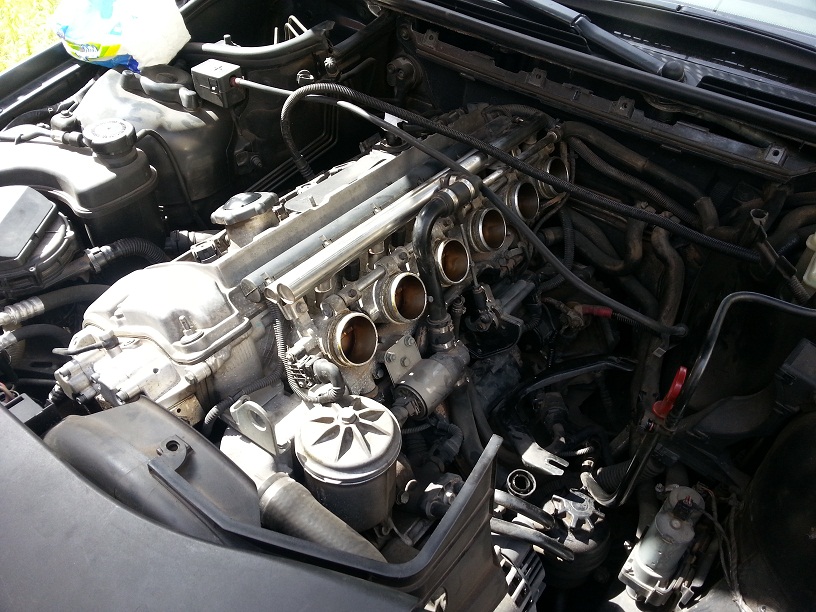

Alors j'ai démonté la boite air d'origine et tout le système d'admission

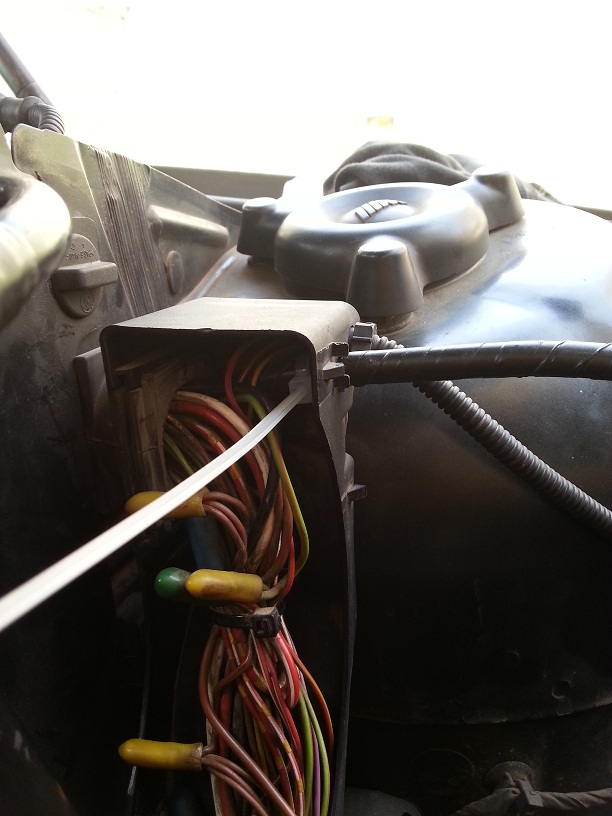

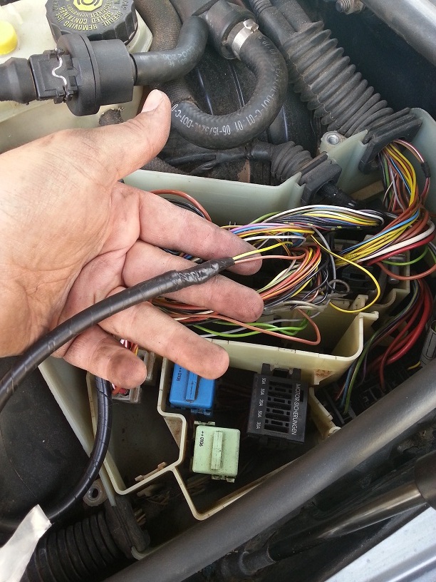

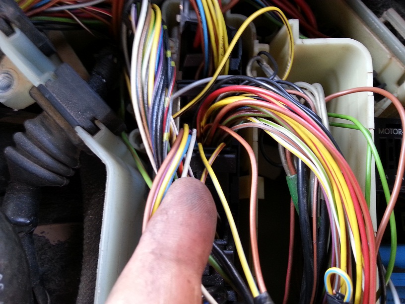

J'ai suivi les deux fils de la fiche du débitmètre (1 et 3) vers leur branchement sur le faisceau (juste avant le DME), puis j'ai brancher le câble à deux fils qui partira vers la sonde de température d'air en prenant soin de découper le fils numéro 1 mais pas le fil numéro 3 (le 1 part vers le plus, le 3 se branche sur le fil de masse).
SALUT
IL N'Y A PAS DE POLARITÉ SUR UNE SONDE D'AIR ?
Si?
Tu n'es pas obligé de couper le fil 1
Moi j'ai branché un fil de ma sonde au fil 1 et l'autre fil de ma sonde au fil 3
Je ne comprend pas très bien ce que tu as expliqué??
Pourrez tu expliquer de nouveau comment tu l'as branchée stp
Merci

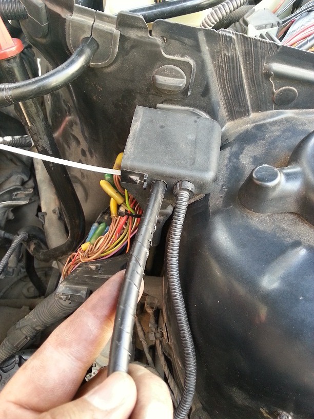

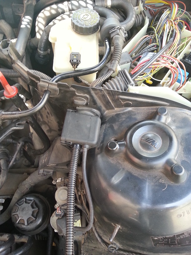

Ensuite j'ai percé un trou du diamètre du câble pour le laisser passer (et pour faire un travail propre)
Un collier en plastique pour empêcher le câble d'être tendu
Je le couvre d'une gaine assez ressemblante à celle d'origine, un autre collier de l'autre côté du trou pour bien fixer le câble

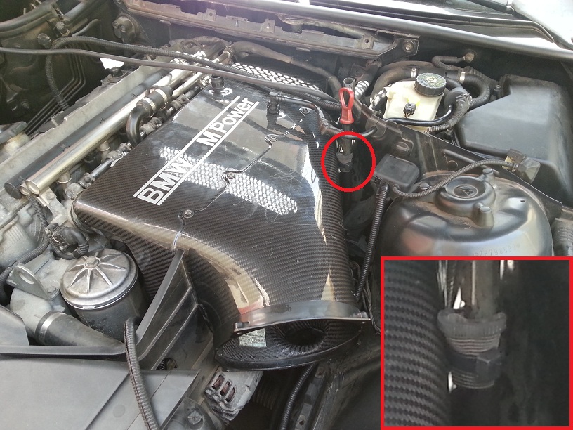

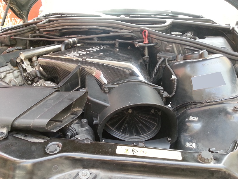

Une fois tout ceci fini, je décale la jauge d'huile vers la droite, en réalité elle n'a pas besoin d'être tordue, elle pivote sur elle même et s'éloigne de la boite à air. Ensuite je monte la première partie de la boite à air
Une fois la deuxième partie de la boite à air de CSL montée, j'ai mis un gros joint en caoutchouc que j'ai serré avec un collier en plastique, histoire que la jauge d'huile ne vienne pas griffer le vernis de la boite à air

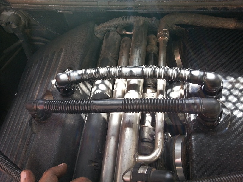

Ensuite j'ai changé le tuyau en haut de la boite à air par celui que j'ai récupéré chez le ferrailleur, en effet celui de la CSL est plus long que celui de la M3 normale.

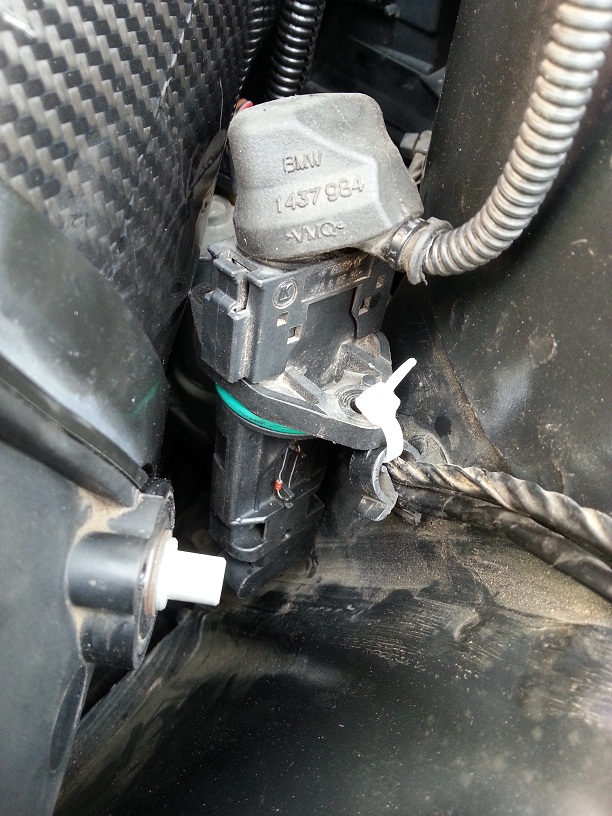

J'ai mis le capteur de débitmètre d'origine entre la chapelle d'amortisseur et la boite à air, c'est temporaire juste pour pouvoir rouler en attendant le passage chez O2, après le capteur de débitmètre sera viré car la voiture passera en gestion Alpha-N
Pour la grosse ouverture en face de la boite à air de CSL, j'ai viré (temporairement) le moteur et la sonde, en attendant de voir la faisabilité de mon idée de départ, à savoir la brancher avec le contact de la voiture, comme ça elle s'ouvre dès que la voiture est démarrée, et elle se referme dès qu'on coupe le contact.

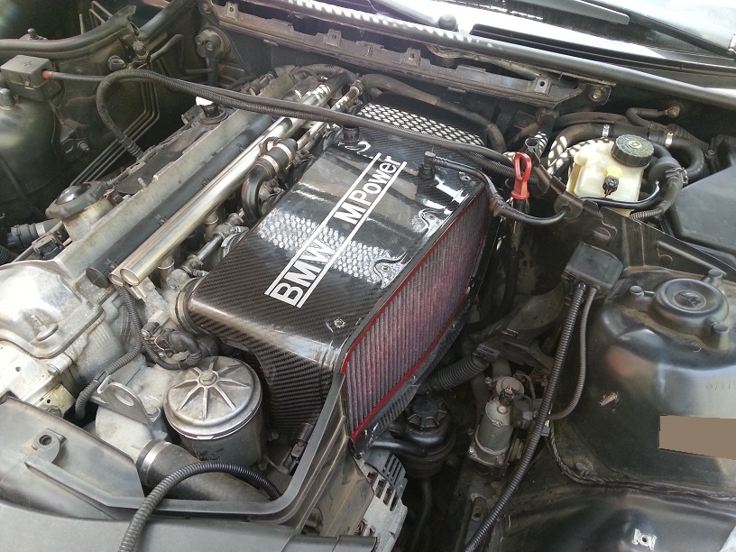

Et voilà! Boite à air de CSL montée, il ne reste plus que le passage chez O2 la semaine prochaine ;)
Je suis parti faire un tour avec, au delà de 3000 tr/min le son est tout simplement monstrueux!
