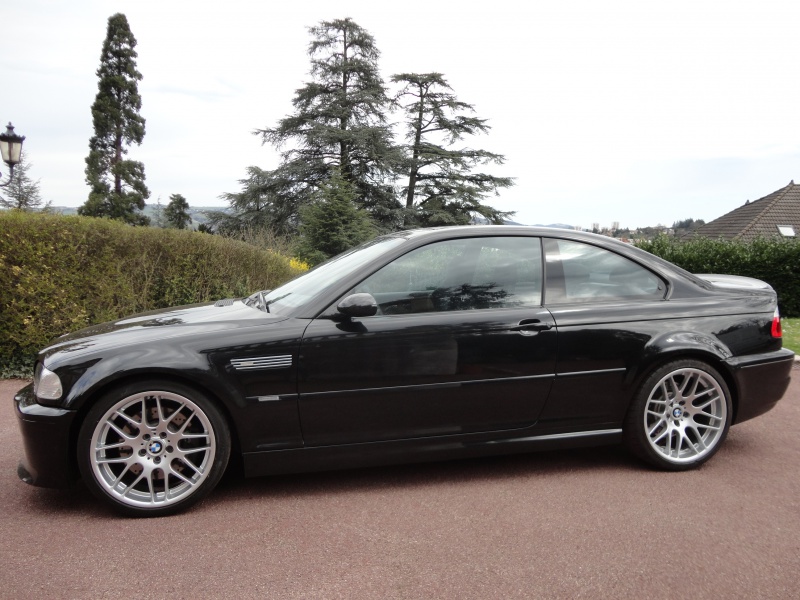

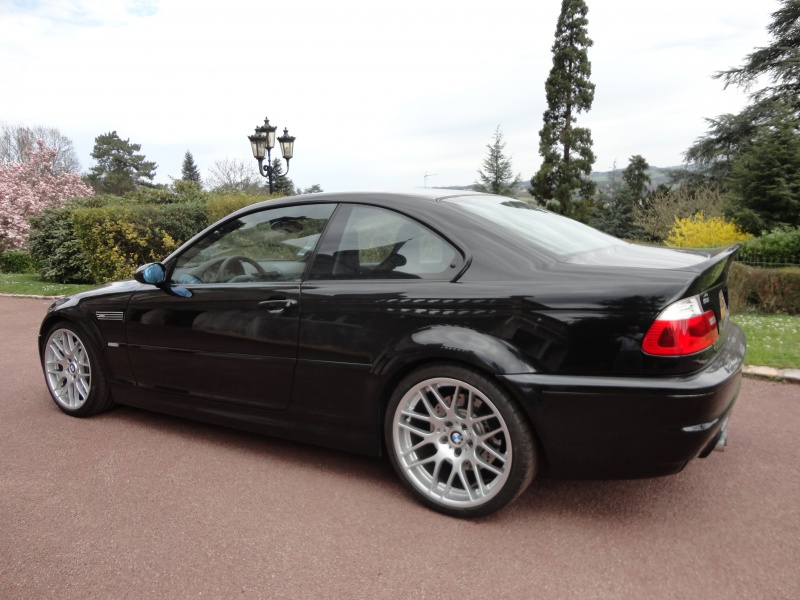

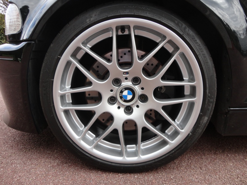

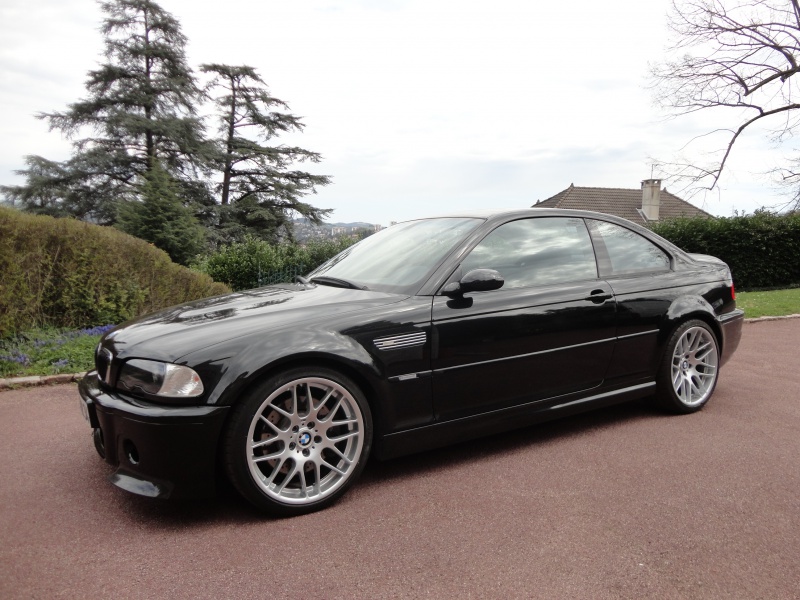

en ce qui me concerne, je ne demande qu' une chose, c' est que mon vendeur qui est parait il un grand technicien, me procure les bagues à la dimension exacte, c' est à dire ni trop grandes ni trop petites, dans un autre materiau que le plastique et que cela fonctionne enfin car je patiente depuis le 16 février ce qui n' est pas rien (et que ferais je si je n' avais pas d' autres voitures?)...les jantes ont été démontées 4 fois de la voiture et j' ai finalement remis les jantes d' origine qui ont été reprises et repeintes, ci joint la dernière photo...et croyez moi j' ai autre chose à faire que monter et démonter des roues de voiture...je précise aussi que j' ai acheté ces roues aussi bien pour les pneus qui présentaint selon le vendeur une usure maxi de 20%, sans me dire que cette usure etait irrégulière et pourrait présenter des désagréments au roulage, que pour les jantes elles même...il s' agissait d' un ensemble qui selon moi devrait fonctionner, ce qui n' est pas le cas du tout...l' objet est donc impropre à sa destination et à son usage et si la solution technique n' est pas trouvée, je saurai quoi faire si le vendeur n' assume pas ses responsablilités.

bague en plastique ou en alu , ça change rien ... elle n'ont de fonction que le centrage au moment du serrage ...
une fois serrée la force est exercée sur le coefficient de friction (induit par le couple de serrage des vis/ecrous si goujons) entre la jante et le disque et le disque et le moyeu ... ( croyez vous que la petite vis qui centre le disque sur le moyeu est capable d'encaisser plus de 300ch en cisaillement ... )
des jantes de grandes marque sont livrées avec des bagues plastique et il n'y a pas de soucis ...
