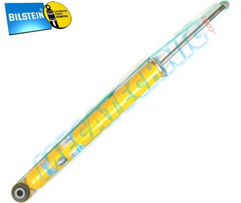

la vis est bonne, c'est simplement que beaucoup oublient de mettre une rondelle en montant des bilstein. car sur les amortisseurs d'origine il y a une "rondelle" integrée à l'amortisseur
qui plus est la rondelle est fournie par bilstein avec ses amortisseurs

le silenbloc des amortisseur d'origine integre une rondelle
il y a donc un tube qui traverse le bout de caoutchouc et au bout du tube une rondelle qui permet à la vis de prend un appui sûr ...
les bilstein , n'ont que le tube et une rondelle à mettre sur la vis est fournie ...
la tete de la vis seule  ( hexagonale en 18 ) risque de faire coulisser le tube (qui est quasi du même diametre ) dans le silentbloc , bilstein fourni donc une rondelle de 30 mm ( environ )de diametre pour que les forces s'applique sur le caoutchouc en non pas sur le tube

l'idée est bonne mais non :perenoel:
le bilstein est plus "sport" et le diamètre extérieur du tube est majoré tandis que celui du caoutchouc est minoré .
de ce fait la tete de la vis porte quasi uniquement sur le tube avec le risque en cas d'usure que le caoutchouc passe autour de la vis ... en mettant une rondelle la portée de la vis se fait sur le tube et sur le caoutchouc .
