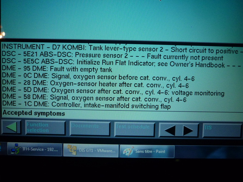

Bon quelques news. J'ai installé avec succes le logiciel. C'est extrêmement bien foutu ! Bravo aux concepteurs.
J'ai pu enfin identifier mes codes erreurs :
Je pense que je suis bon pour les 4 vu qu'il semble que les codes relèvent des problemes avant et après le catalyseur.
Cependant, j'ai pu supprimer mes codes erreurs. Je suis aller roulé et ils ne sont pas réapparus. Je sais qu'ils reviendront mais ça n'est pas un soucis puisque j'ai maintenant confirmation de l'origine du code erreur.
Savez vous où je peux trouver la signification de ce code erreur ? :
1C DME : controller intake-manifold switching flap
Et pour être bien sur, à quoi correspondent les codes "0C / 28 / 5D /58" ?

J'ai commencé à fouiller pour trouver les sondes. Je vais m'atteler à remplacer les 2 (av et ap) pour les ligne comprenant les cylindres de 4 à 6. On verra si ça rêgle de la même façon le probleme du papillon de boite. Ca peut être liée.

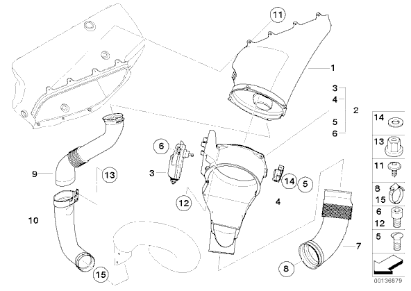

 Sawashie, j'ai utilisé le mode "Expert" du DIS pour tester le papillon. C'est à dire simuler une ouverture/fermeture via l'interface du DIS. Le constat c'est que le le moteur électrique relié a la boite à air ne tourne que d'un seul côté et ne permet que la fermeture du papillon, jamais l'ouverture.
Le test doit permettre une "ouverture/fermeture" en 20 secondes. Ca ne se fait pas.
J'ai donc commandé le petit moteur électrique sur EBAY, c'est la pièce n°6 (ou 3 ... enfin l'ensemble quoi) :
C'est une pièce d'occasion mais 100% opérationnelle. On verra bien.
Quand tu dis que des proprios de CSL enlèvent le flap tu parles du flap dans la boite à air ou de ce petit moteur . Parce que le flap va bien. Il bascule normalement quand on l'actionne à la main.
Par contre, impossible d'enlever le code erreur lié à ce problème.
Je pense qu'il veut dire que comme le moteur fonctionne pas, ils virent le flap, du coup, c'est comme s'il était en permanence ouvert....
Il sert à quoi, d'ailleurs, ce flap ?
il s'ouvre à 3 800 tr/m en mode sport et à 4 500 en mode normal pour permettre d'envoyer plus d'air. Le son particulier de la voiture vient de là en fait.
J'ai un peu investigué. Mon problème semble venir de l'actuateur (pièce 14). Je le commanderais à l'occasion.
Sur le forum UK dédié à la CSL j'ai discuté avec quelques membre et ils sont légion à avoir supprimé le flap pour bénéficier du son en permanence, ceux qui ont le même problème que moi ont remplacé l'actuateur et ... supprimé le flap.
Pour l'instant, j’attends de recevoir le nouveau "moteur" et j'ai supprimé le flap cet après midi. C'est vrai que le son spécifique en permanence est vraiment sympa.
