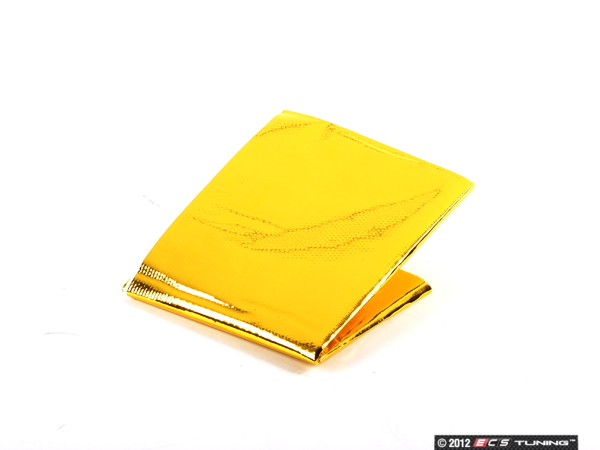

Guillaume, un autre moyen de faire ça : isoler ton plenum d'admission avec de la feuille d'or.
La marque est DEI, mais je ne sais pas trop où l'acheter?

Maintenant, qu'existe-t-il pour isoler? Je pense que la feuille d'or est le plus efficace? Cependant, il a une conductivité thermique de 317 W/m/K, mais il a des propriétés de "réflexion" des infrarouges je crois, et donc isolant.
Je ne sais pas comment cela foncitonne exactement, mais je pense que la conductivité thermique n'est absolument pas le seul facture, il y a aussi la réflectivité qui joue un rôle important.
La preuve : les courvertures de survie sont en feuille d'aluminium. Conductivité thermique : 237 W/m/K.
Y'a sans doute ça aussi. Les couvertures de survie, ça doit être comme les isolants minces, qu'on appelle multi-réflecteurs....
Je viens de jeter un oeil, c'est exactement ça. On isole pas, en fait, on reflète la chaleur à l'intérieur de la couverture.
L'argenté reflète 90% du rayonnement infrarouge (chaleur humaine) et le doré absorbe 50%...
L'isolant mince d'habitation doit bien isoler, je dirais.... J'm'en vais m'en tapisser dans ma boîte à air, tiens....  :o
