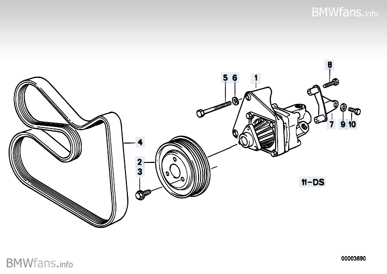

J'ai pas regardé les courroies, mais apparemment, elle est dédiée :
On l'enlève/remets comment ?

Ouais, j'ai pas le système en tête mais je viens de regarder le schéma de la pompe à eau...
Bon, elle va pas bouger jusqu'à ce qu'elle ait ses durites ! Fais chier, BMW est à 20 bornes...

En plus ta courroie entraine l'alternateur, ta pompe de DA, et ta pompe à eau.
Pour la détendre tu as le galet tendeur juste derrière la durite de LDR qui va au radiateur, derrière le galet il y a un méplat sur l'axe (légèrement de couleur chromée) pour passer une clef plate (grosse taille) en étant sur l'aile conducteur tu tire vers toi et maintien le temps de virer la courroie et hop le tour est joué. en fonction de ton kilomètrage je te conseillerai de changer ce galet avec son petit vérin ça ne coûte pas trop chère. Mais bon comme les conseilleurs ne sont pas les payeurs ;)

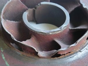

aller juste une petite photo (issu du net) pour illustrer les dégâts que peut générer la cavitation sur le métal et après j'arrête de pourrir ton post M3e30
Il ne reste plus rien de la rainure de clavette, ça va marcher moins bien forcement.
