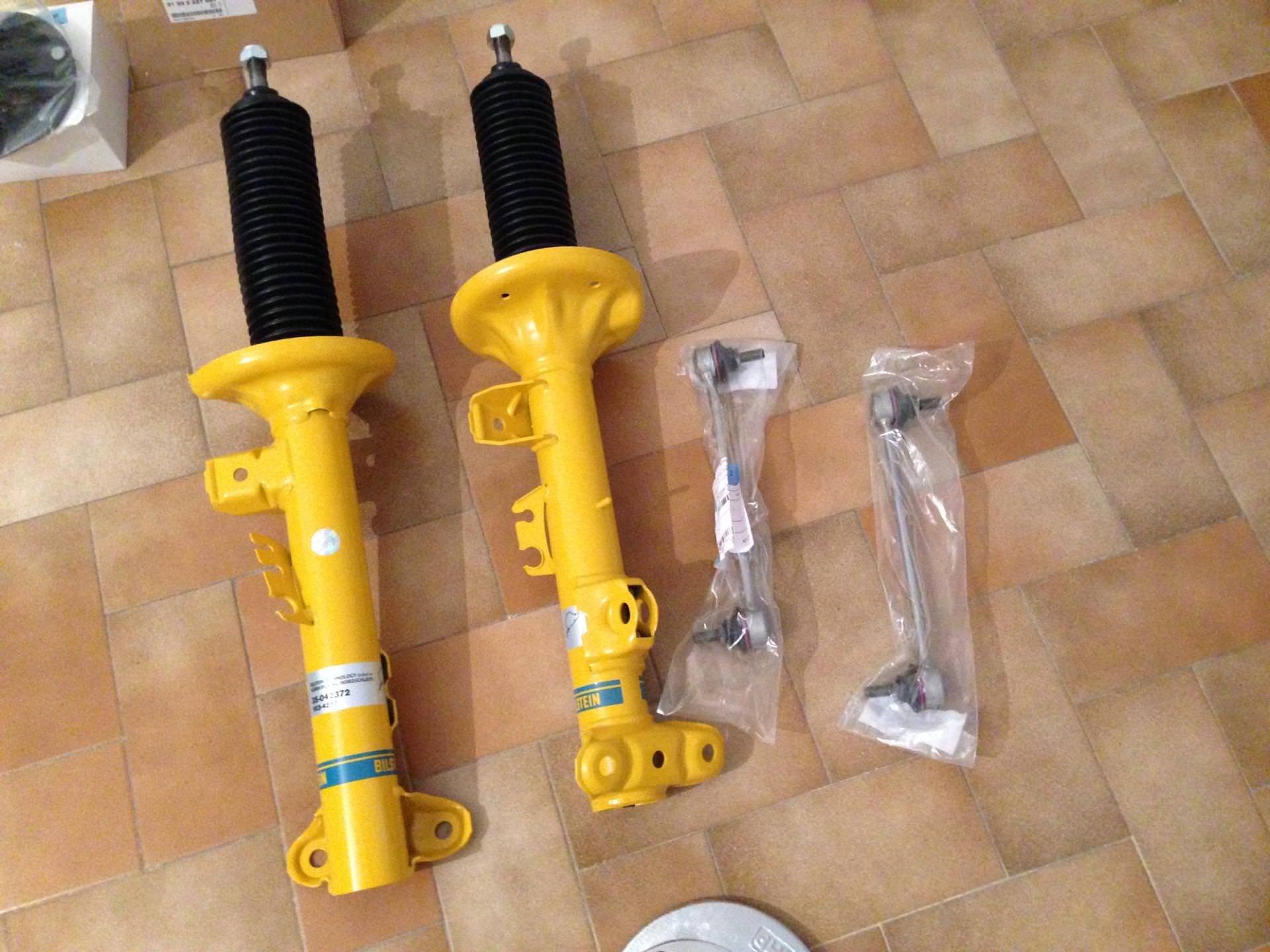

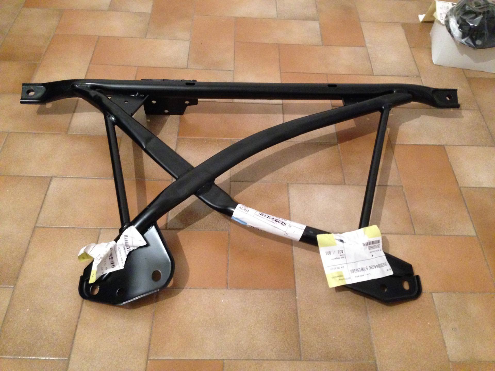

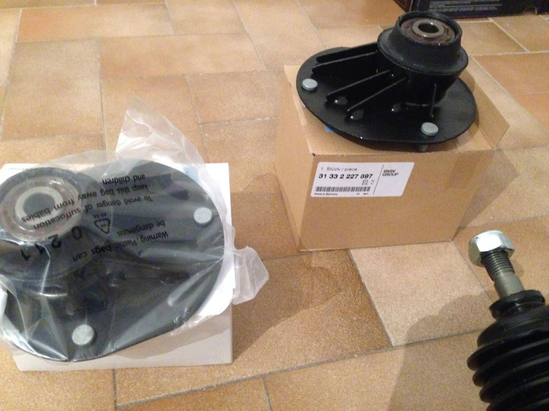

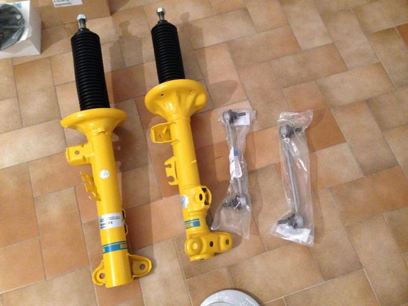

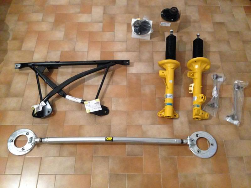

Donc voila quelques photos des pièces en attente de montage :-D :
B8, coupelles origine BMW, biellettes origines BMW, X-brace origine BMW et barre OMP

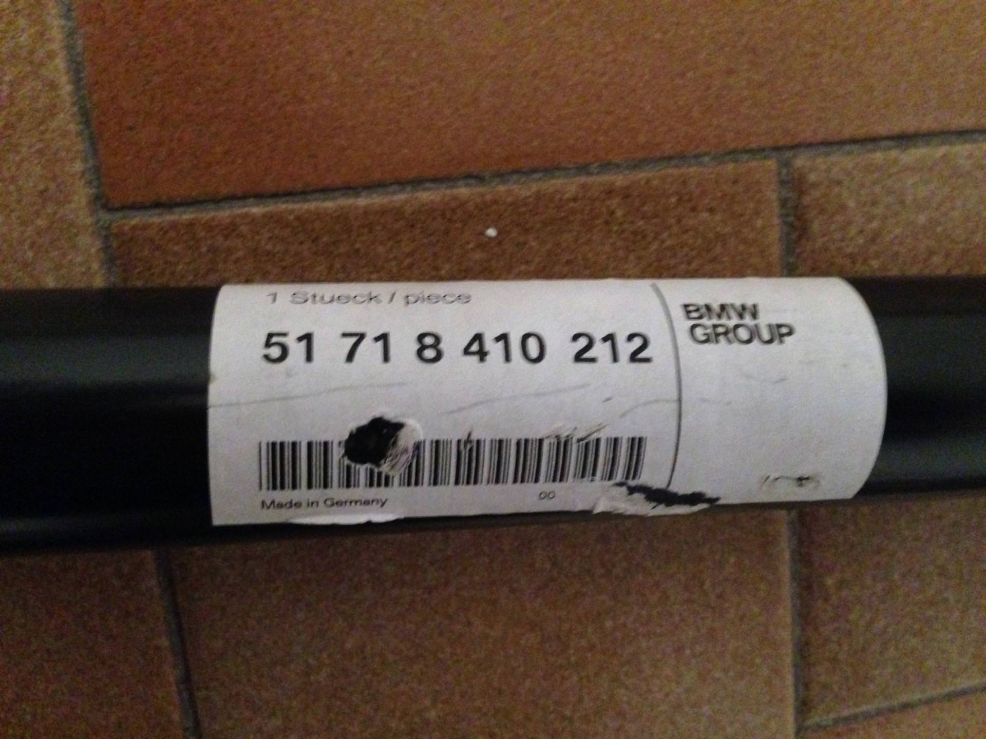

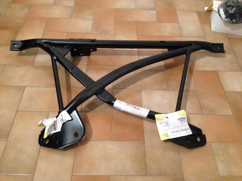

Voila la référence du X-brace, si sa peut intéresser
post-8845-0-84255700-1380307639_thumb.jp
post-8845-0-96968500-1380307675_thumb.jp

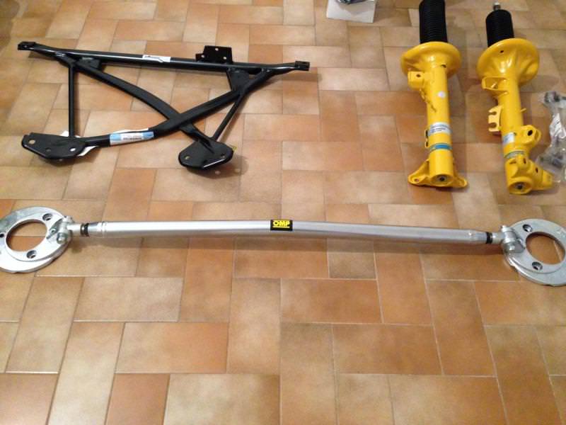

Encore des photos, c'est beaux quand c'est neuf :love: !
post-8845-0-04057300-1380307768_thumb.jp
post-8845-0-40424000-1380307828_thumb.jp
post-8845-0-14430900-1380307860_thumb.jp

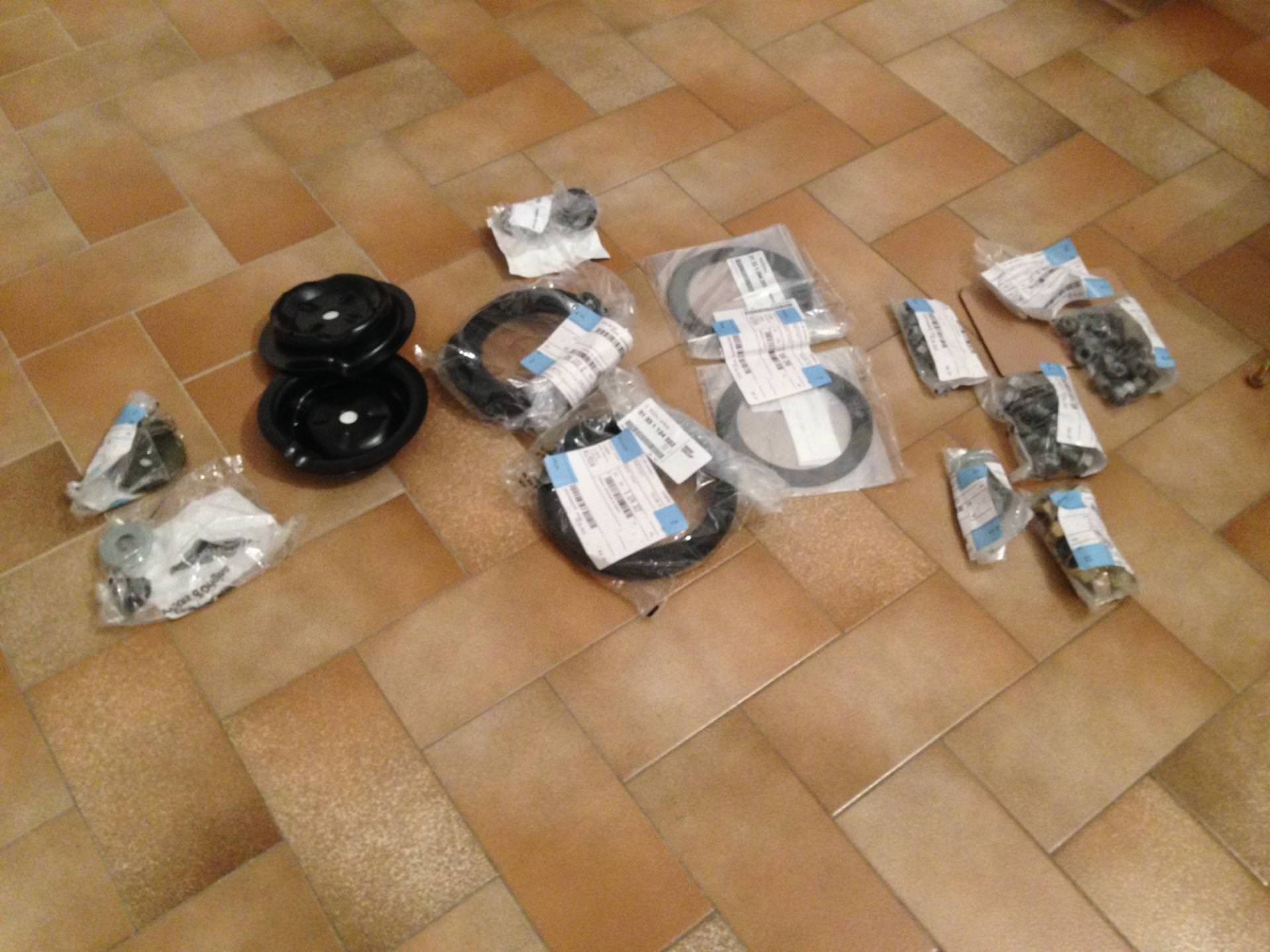

Et j'ai aussi prix toutes les pièces qui compose les amortisseurs AVANT (ecroux, rondelles, plateau, semelles, etc...)
post-8845-0-30948500-1380307894_thumb.jp

Juste une question, pourquoi tu ne change que les amorto avant ?
Génial, vivement le montage ! :-P
Oui vivement que je monte tous sa :-D !!

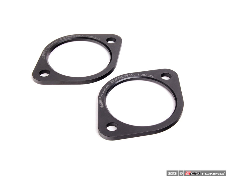

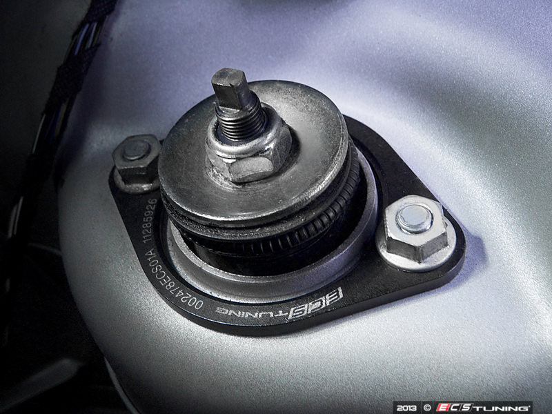

Pour répondre a ta question, je vais aussi changer les amorto arrières :) ! Il faut que je les commande, question de budget... Je vais commander des coupelles arrières de M3 E46 cabriolet (car elles sont renforcées) et je prendrais aussi les plaques de renfort, histoire de ne pas avoir de soucis a ce niveau la.
Voila les renforts que je monterais :
Et je mettrais aussi une barre anti-rapprochement arrière!
Voila, il manquera a changer les triangles + silent bloc, et tous les silent-bloc arrières (pont, berceau, bras, etc...)
pour les renfort tu peux les prendre directement chez bmw
33 52 6 772 864 c est se qui est monte sur les cabriolet

la ref c'est 51 71 8 413 359
et ça vient des Z3 ...
et si tu monte une BAR qui se reprend sur les tètes d'armotos  , ça sert à rien de mettre les renfort , ça fait double emploie ...

Salut ACS3, et bien c'est justement la question que je me posé !!!
Du coup je mettrais qu'une barre anti-rapprochement, sa renforcera les coupelles et sa rigidifiera l'arrière de la caisse.
Au moins sa sera bien équilibré, barre avant + barre arrière :) !
