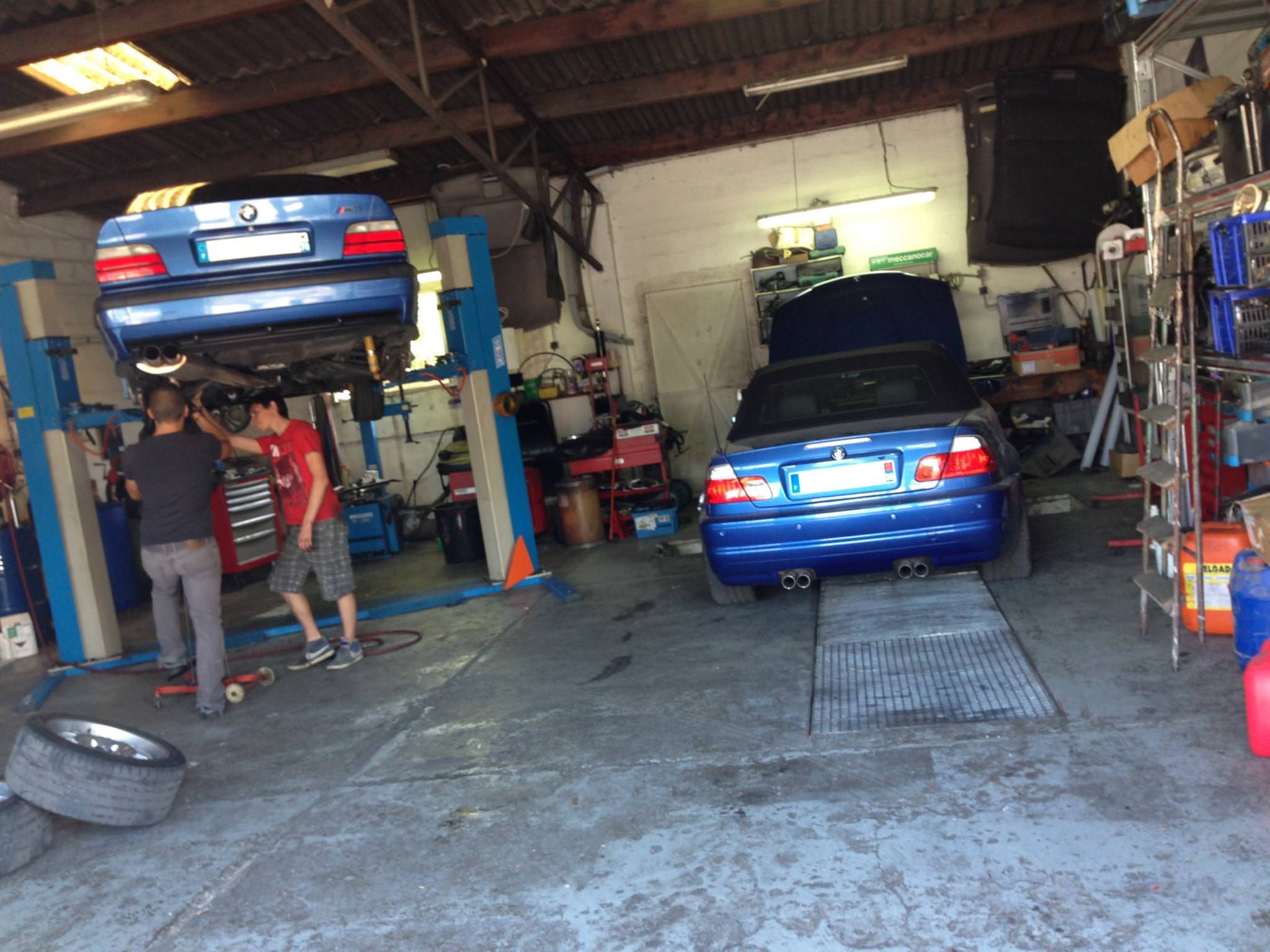

Une petite photo dans l'atelier avec une cousine :-D :-D :-D  magnifique au passage!!

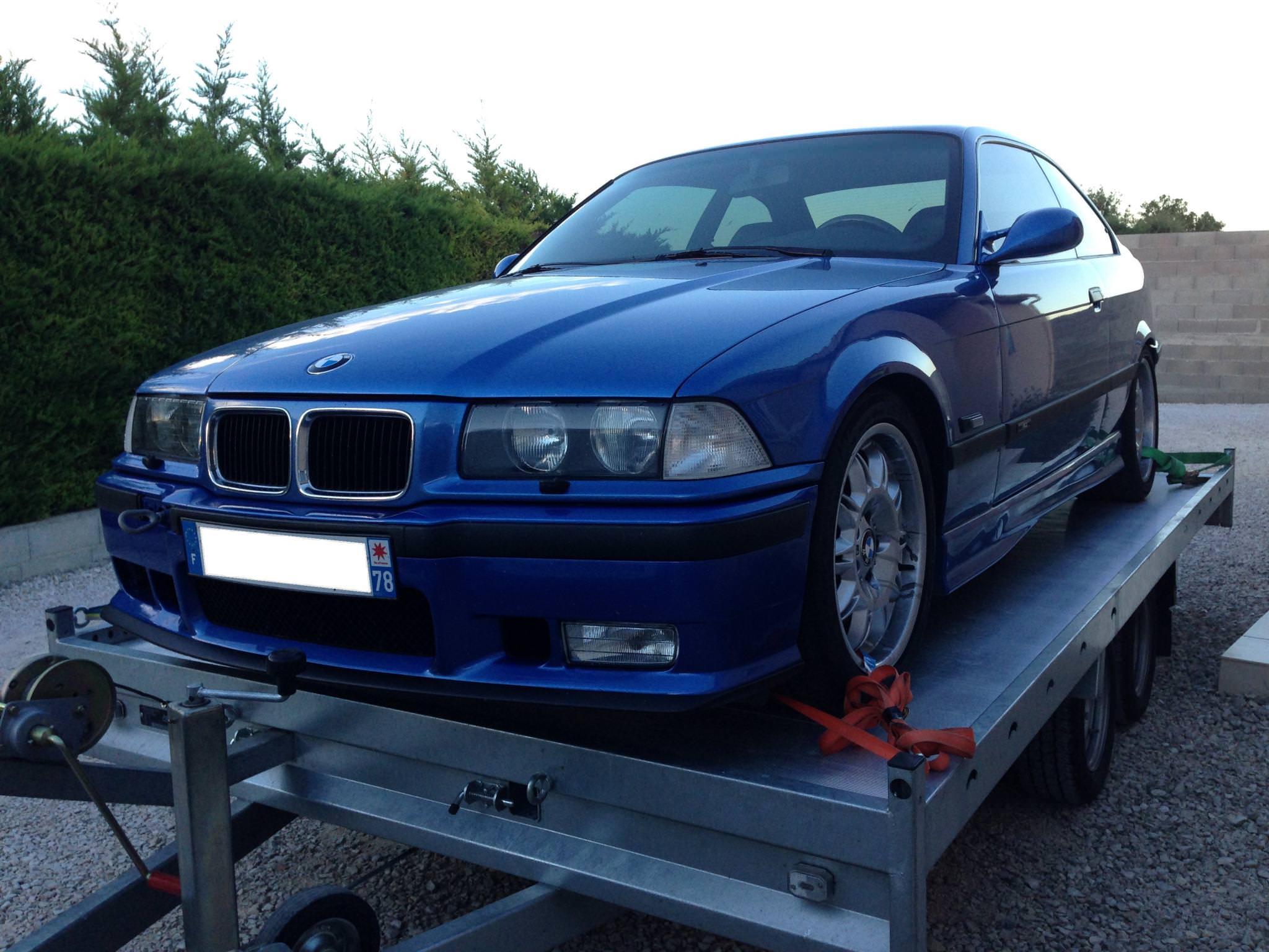

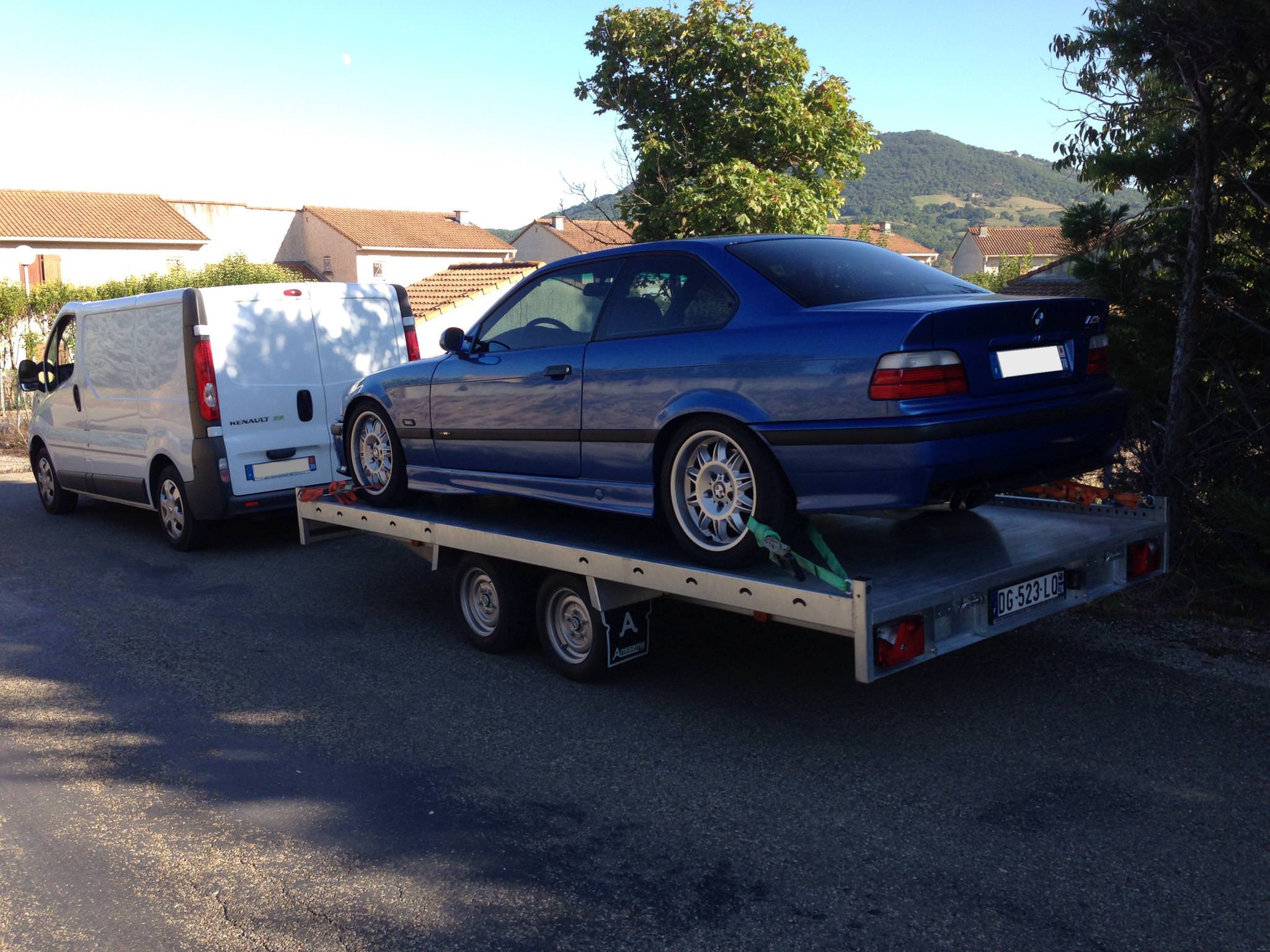

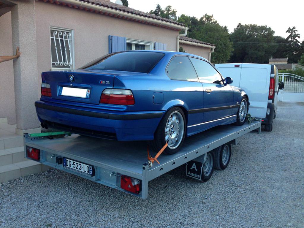

Voila quelques photos de "Mamie" sur la remorque :/
post-8845-0-73725200-1410100553_thumb.jp
post-8845-0-92502600-1410100589_thumb.jp
post-8845-0-12121500-1410100615_thumb.jp

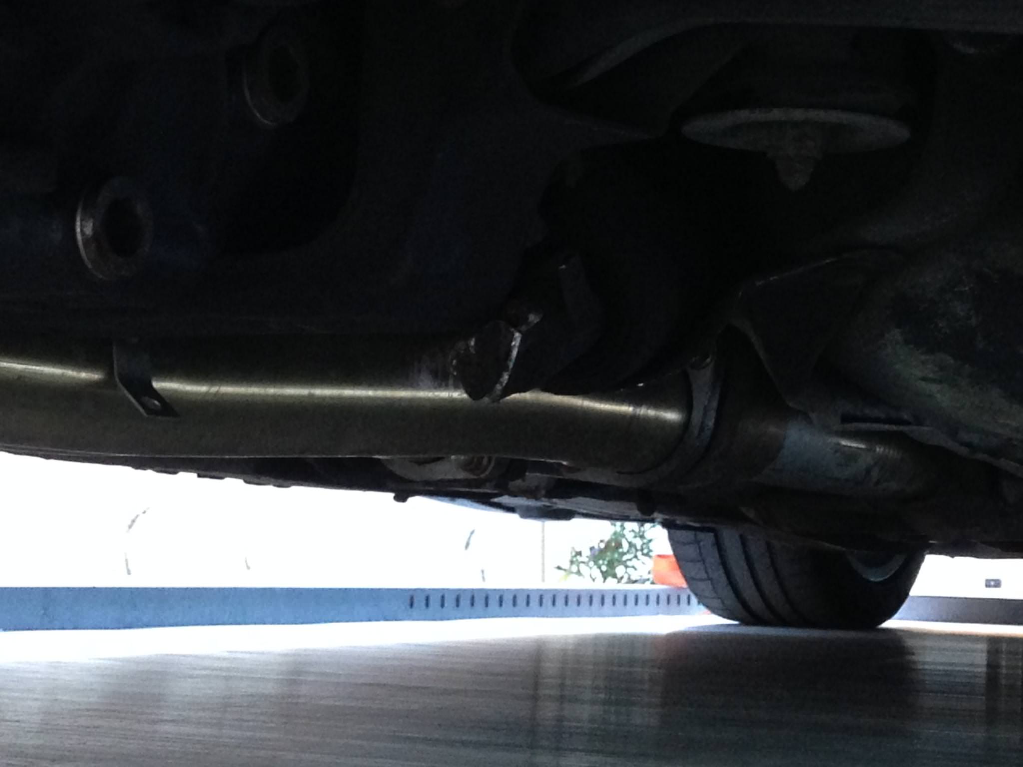

Et une petite photo de la partie cassé en question :
post-8845-0-00897000-1410100795_thumb.jp
Désolé pour la qualité :|

ca a pété au niveau du silent bloc de nez de pont?
un classique ...
Du nouveau !!
((Oui sa a casser au niveau de la pate de fixation (coté arbre transmission).)
