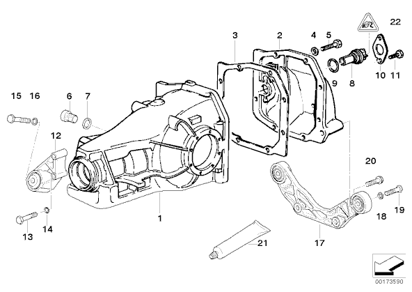

Juste pour etre sur, tu parle de la vis "17" ?
mais il ne s'en est pas aperçu avant de te la rendre ?
vérifie le serrage de la vis en 22 du silentbloc ...
A non tu parle plutot de la vis "15" ? C'est sa ?
la15 oui

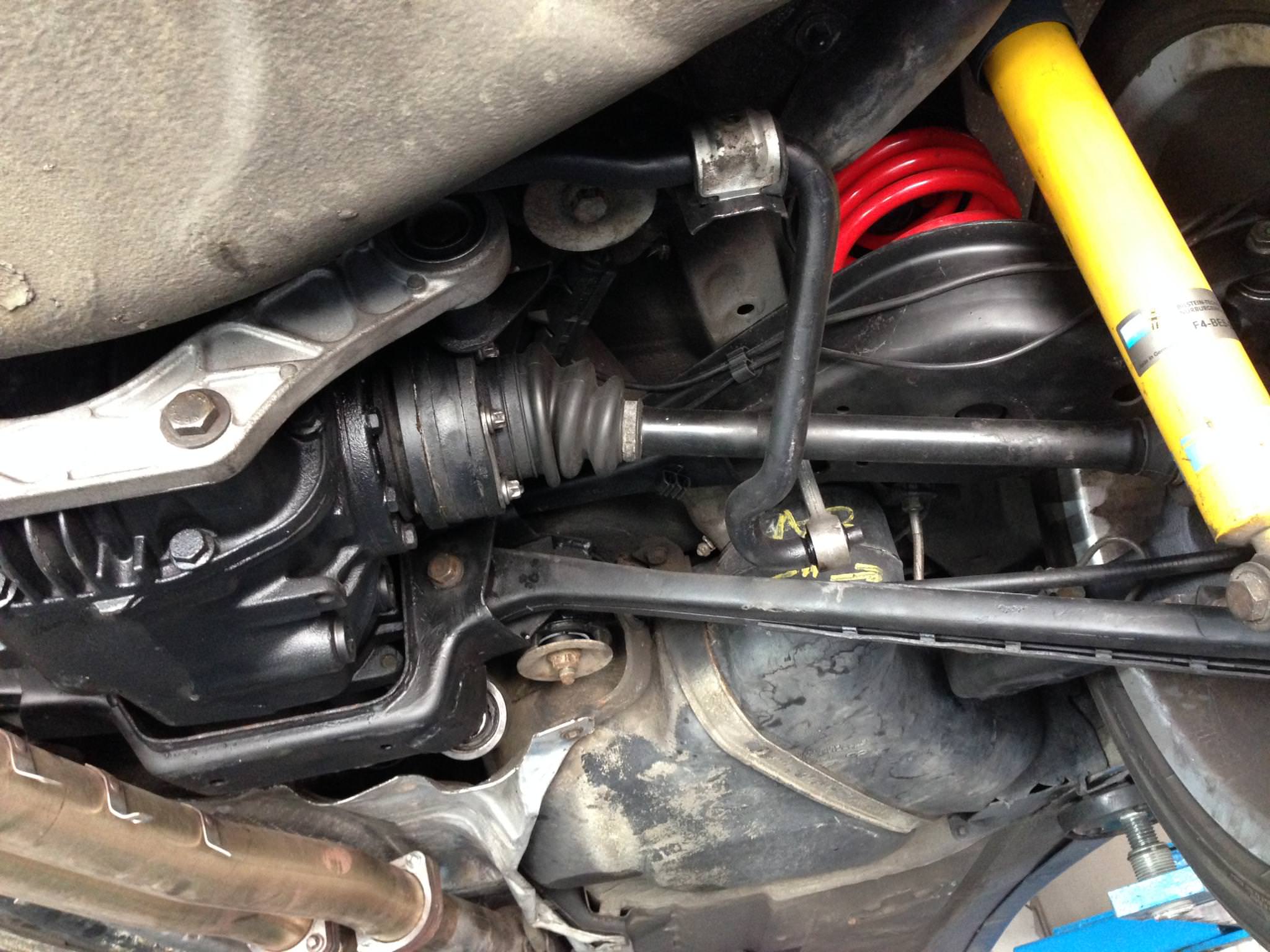

Voila quelques photos du travail effectué sur le train arrière.
Donc pour résumer les modifications:
Berceau renforcé (soudure plaque de 2mm) + peinture noire
Plaques de renfort soudées au châssis (liaison berceau - châssis)
Bras arrières G et D renforcé (soudure plaque 2mm) + peinture noire
Tirant + bras support ressort repeint noire
Tous les silent bloc berceau, tirant, bras,.. NEUFS! (OEM sauf les silentbloc de bras arrière en Powerflex)
Toutes les rotules/axe rotulés NEUFS! (OEM)

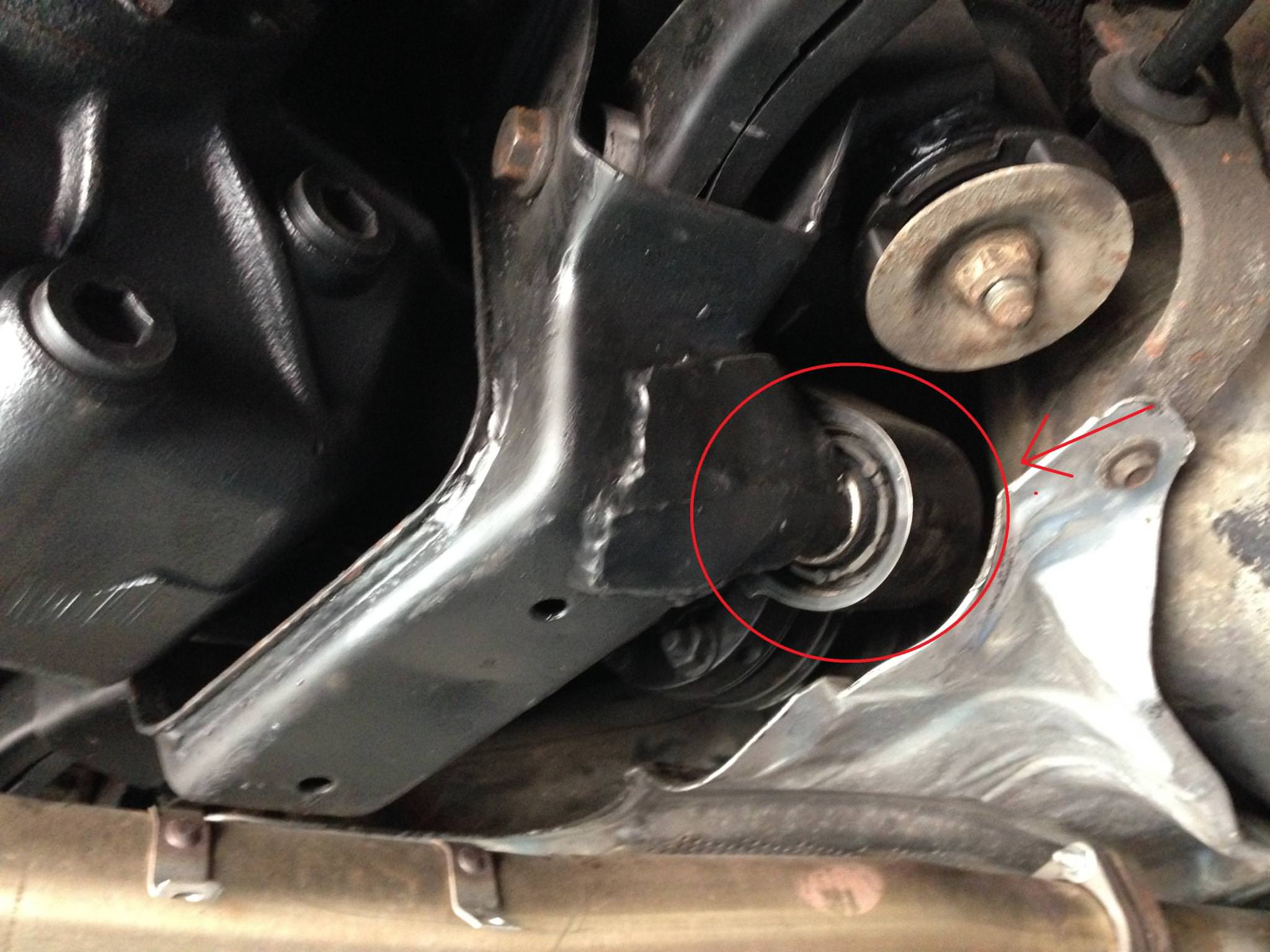

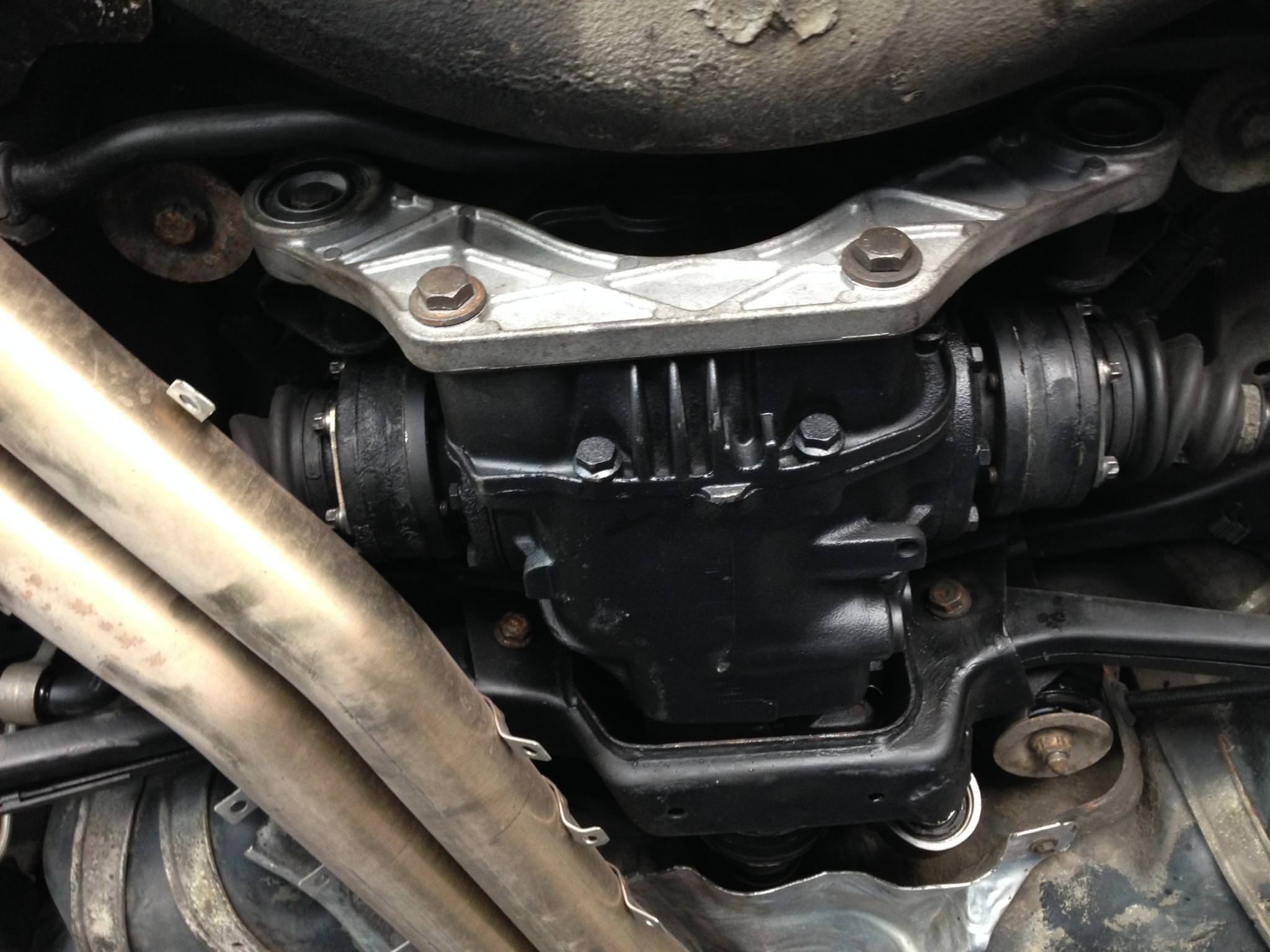

Donc cette apres midi je me suis penché sous la voiture, pour mettre un coup de serrage a ce silent bloc de nez de pont.
Dans un premier temps j'ai pu constater que cet vis n'est pas du "22" mais du "21"...
Bon je force... beaucoup... et j'arrive a un légé resserage, mais vraiment légé, on va dire la moitié d'un quart de tour... Donc quasiment rien quoi.
Bref, jdémarre et je vais tester.. Toujours pareil !!!!!
Mais du coup je me demande si j'ai bien resséré cette fameuse vis de nez de pont :?: :?: :?: , car je n'en suit pas sur..
Je met la photo de l'endroit ou j'ai resséré :
post-8845-0-35554000-1412516816_thumb.jp
Donc j'ai resséré la vis du silentbloc entouré en rouge, elle ce trouve de l'autre cotée donc (flèche rouge).
Est bien cette vis ACS ???
Je t'en remercie :nickel8:
oui c'est celle-ci
as-tu essayé de faire bouger le pont en faisant levier entre le berceau et le pont ?
il y a aussi deux vis en 18 (13 sur la vue etk ) sur le pont , au dessus de la vis en 21

Non je n'est pas fait levier pour voir si sa bougé.
Et pour les 2 petite vis au dessus (les "13" sur l'ETK) je n'est pas éssayé, je l'ai est vu mais c'était pas simple comme position (sur chandelles, je flipe un peu :| ).
J'éssaierais de les regarder.
Thanks :nickel8:
