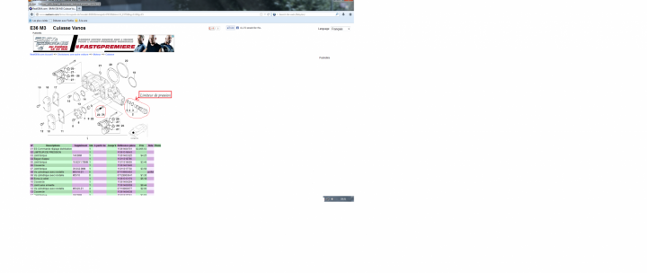

Bon j'ai une petite interrogation :
J'ai commandé le vis limiteur de pression avec ses joints ( encadré en rouge sur la photo) et j'ai pris le vis filtre VANOS (23 et 24), pour les remplacer car j'ai une petite fuite d'huile mais je ne sait pas ou exactement, alors je voudrais changé ces deux vis et les joints cache culbuteur, en espérant que sa vienne de la.
Mais ma question est : est ce que je peux enlever le "vis limiteur de pression" et en remettre un neuf a la place juste en le serrant au couple (20N.M) ???
Car j'ai lu plusieurs sujets, sur des forum différents, et ils y en a qui dise qu'il faut re-régler la pression Vanos par la suite, avec un mano, d'autre dise que non...
Donc je voudrais avoir vos conseils, en sachant que je voudrais juste le dévisser et en remettre un neuf avec les joints neuf !
Merci a tous.

Mon point de vue perso: Je ne procèderai pas comme ça...je ne sais pas si le régul et vendue préréglé mais si tu dois vérifier et ajuster ta pression par la suite, pour faire du bon travail, il faut refaire tout les joints de ton Vanos, car régler la pression avec surement quelques fuites interne.....c'est moyen...
Tu peux remettre le réglage de ton nouveau régul à la même position que l'ancien mais pour moi c'est plus du dépannage....si tu n'a jamais démonté, c'est pas compliqué, juste une tige filetée avec un contre écrou qui agit sur la précontrainte d'un ressort.
Pour le couple, pas plus de 20Nm, c'est des joints torique donc juste pour que ça ne se desserre pas.
Si tu a juste une fuite, et pas d'outillage, je remettrai juste les joint neuf sur le vieux....en attendant de refaire le Vanos a neuf.
Bon courage.
Merci, mais oui j'ai pas précisé : le VANOS est neuf ! Il a été fait chez BMW il y a 4000 kilomètres.
Mais si j'ai bien compris je peux enlever ce vis, du moins desserrer le gros écrou (avec une clef plate ou a pipe) sans dévisser la vis qu'il y a dessus ! Et juste remettre les joints neufs!
Je c'est pas si c'est bien clair :confus: ...

Pour ta "légère fuite d'huile d'origine inconnue", sais-tu si la petite vanne de pression située à côté de la boite a été changé? C'est un petit souci bien connu sur les 36, très chiant à faire, et dans les 40-50€ la pièce (11 11 1 318 185)
4000 kilomètres et ça fuit? bizarre ton histoire en plus au prix du morceau!!! enfin tout est possible....
oui tu peux le desserrer, changer tes joints et le remettre sans problème, du moment que tu touche pas au réglage.
essaye de bien localiser ta fuite avant car ça m'étonne.
sur la mienne, j'ai juste mis un joint torique neuf et depuis aucun problème....
Depuis dessous, en passant entre les collecteurs ça se fait bien.
Ben je ne pense que sa vienne du vanos, mais soit du joint cache culbuteur, soit d'un vis situé sur le système vanos qui aurait sont joint defectueux (peu probable vu que c'est neuf) ou tous simplement mal serrer! En tous cas j'espere que ce n'est pas grave, mais je ne pense pas car la fuite est minime, j'ai eu 3 goutes sur le sol en la sortant la première fois et la seconde fois j'ai eu une goute sur le sol... Et ce qui me fait dir que ce c'est le joint cache culbuteur c'est parce j'ai remarqué un suintement a ce niveau. A voir, je vous tiens au jus. Merci pour toutes vos remarques! C'est simpas!

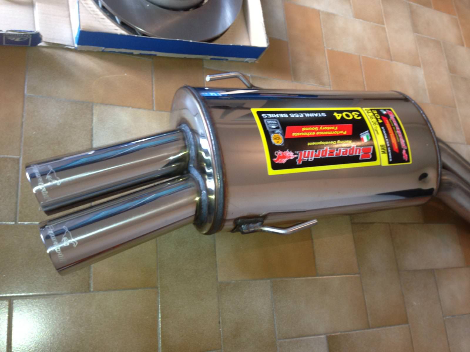

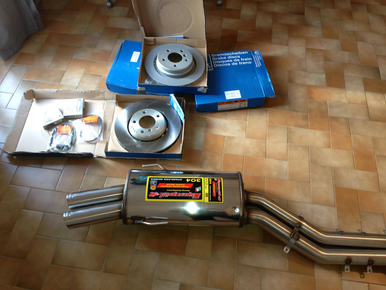

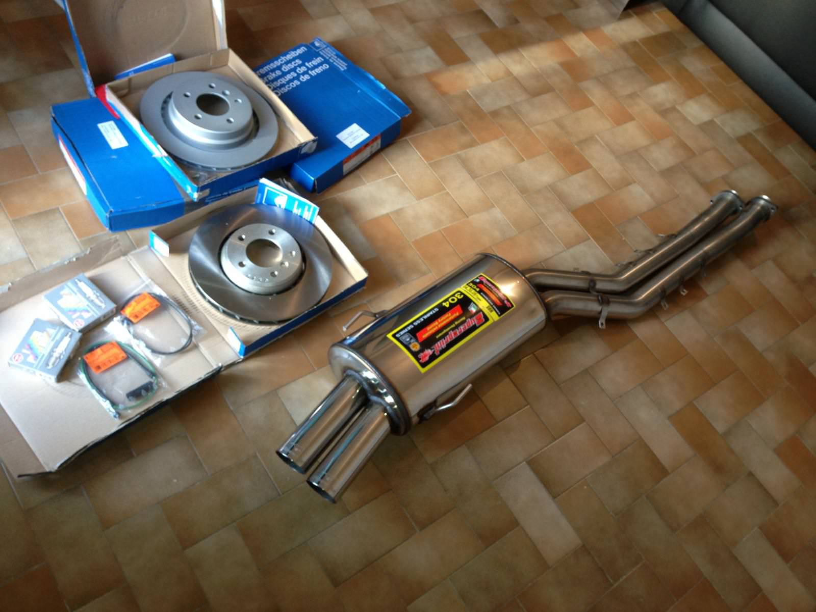

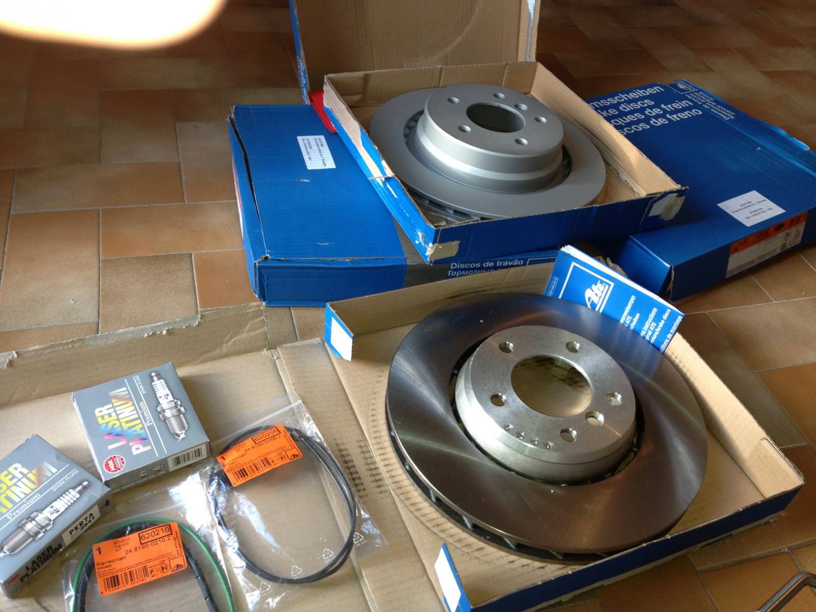

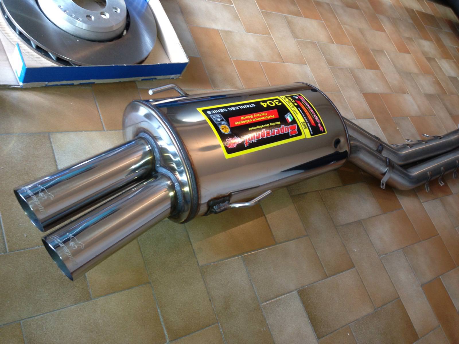

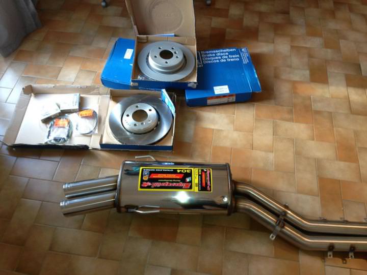

Salut a tous, bon je vous fait part de ma commande que j'ai reçus aujourd'hui, il manque encore les plaquettes de freins AV AR, et le liquide de frein.
Voila mes colis :-D :
post-8845-0-84528600-1368557777_thumb.jp
Petite déception quand même, le silencieux a un léger "poc"... Vous le verrez sur les photos.
Pas énorme mais sa fait ch...  :twisted: !!! Sa coute un bras ces pièces !
Mais bon sa ce verra pas et c'est pas énorme non plus.
post-8845-0-56408100-1368558020_thumb.jp

Pus qu'a monter tous sa, en attendant le reste.
Mais je pense que le silencieux va ce monter en premier :-D :-D :-D:love: :love: :love: !!!
