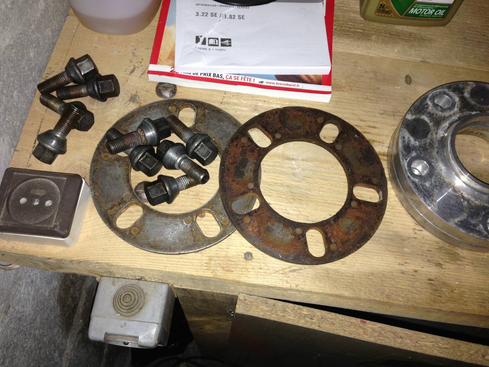

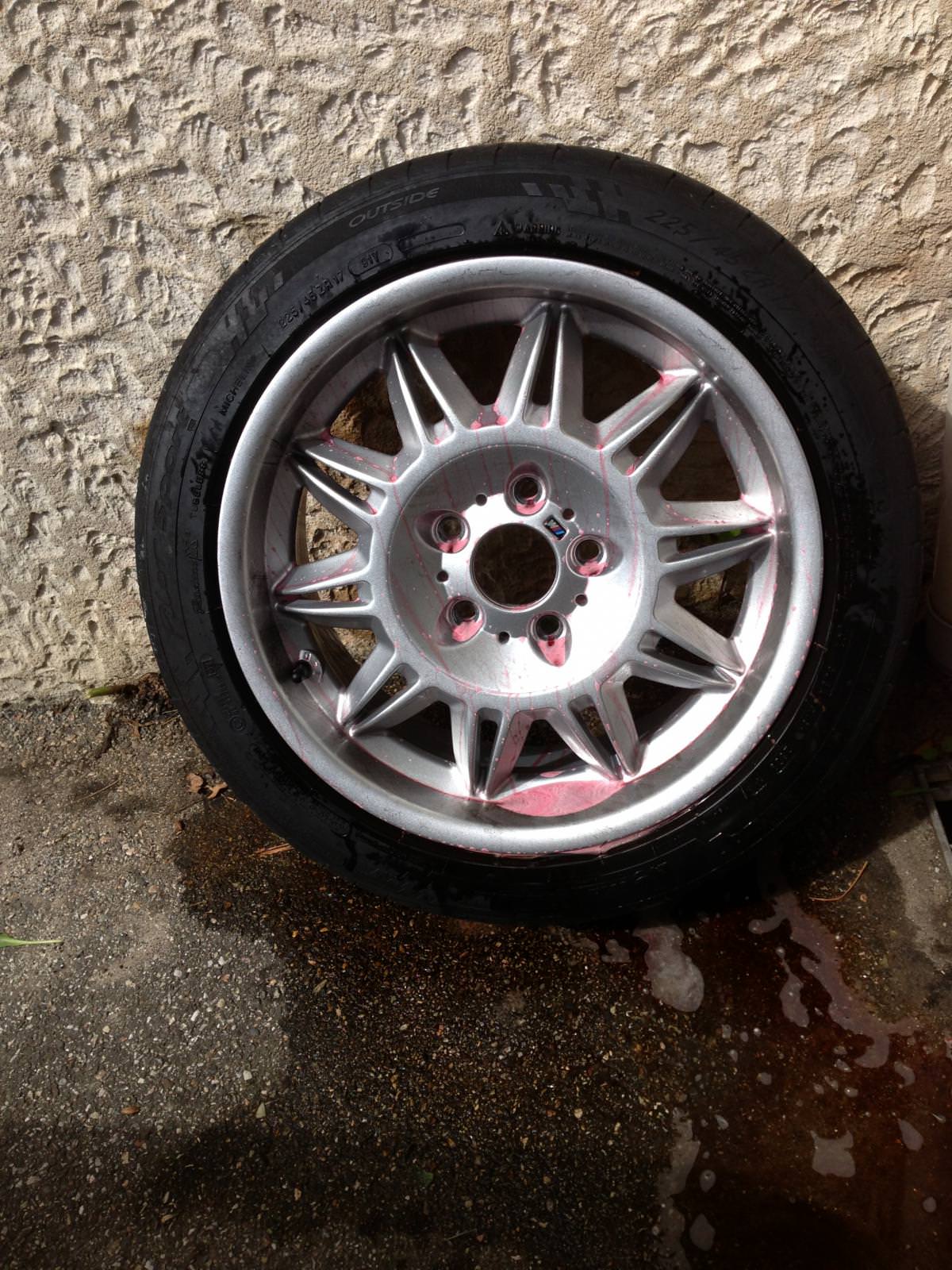

J'ai nettoyé les jantes arrières (j'ai remis les logo "BMW" tous neuf  :-D ) et enlevé les cales (6mm chacune), c'est pas flagrant niveau look et en plus sa use beaucoup plus rapidement les roulements de roue.

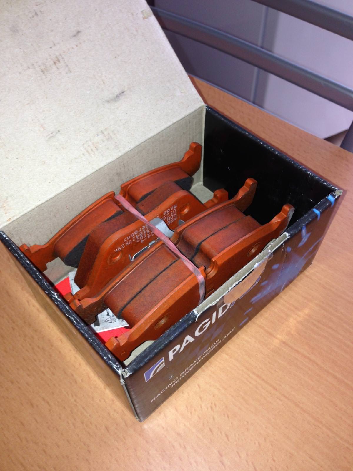

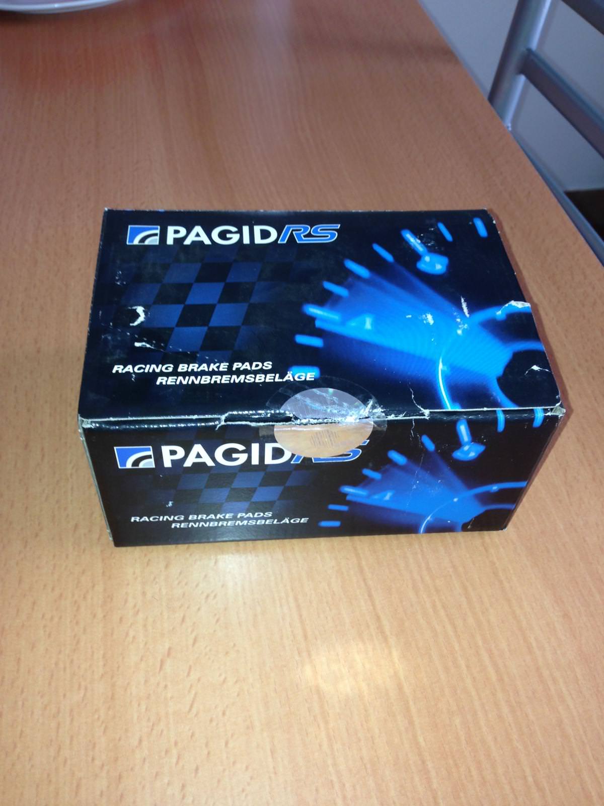

En attendant les DS2500 pour l'arrière, je vais essayer de monter les disques et plaquettes avant cette après midi.
Parfait ça !!
C'est quoi comme modèle ces Pagid ?
foutaise ...c'est pas avec 6mm de deport que tu va flinguer un roulement ...
bmw a même monté des jantes sur ses autos avec des ET différent
exemple un 328iE36 peut être chaussé en ET41 ou en ET47 voir les deux mixés ... y'a aussi du 46 du 45
sur E30 ça va de 24 à 35 soit 11mm ...
les roulement d'une M3 E36 sont les mêmes que ceux d'un Z3M ... ET41 pour la M3 et ET8 pour le Z ... soit 33 mm derriere ...
ceux de devant sont les même que les Z4 et donc accepte sans broncher du 47 pour du 41 sur M3 e36 ...
d'ailleurs dire que ç flingue les roulement je veux bien ... mais qui ici a déjà flingué un roulement ???
les roulement des M/// sont pas ceux des R5 tl transformées en maxi turbo2 ...
et les énormes cales d'origine sur les serie 7 e38, je crois 20 ou 25mm de mémoire
D'ailleurs, si jamais tu souhaite vendre tes cales, j'en cherche, ça ferait l'occasion de faire se rencontrer nos 2 Estoril Ardèchoises !! :)
Bon, oui c'est vrai 6mm c'est pas méchant, mais effectivement je ne savais pas que les ET de Z3M soit si petit :confus: ! Donc oui la c'est clair que mes cales de 6mm ne lui feront pas grand chose a
(suite) "mon roulement.

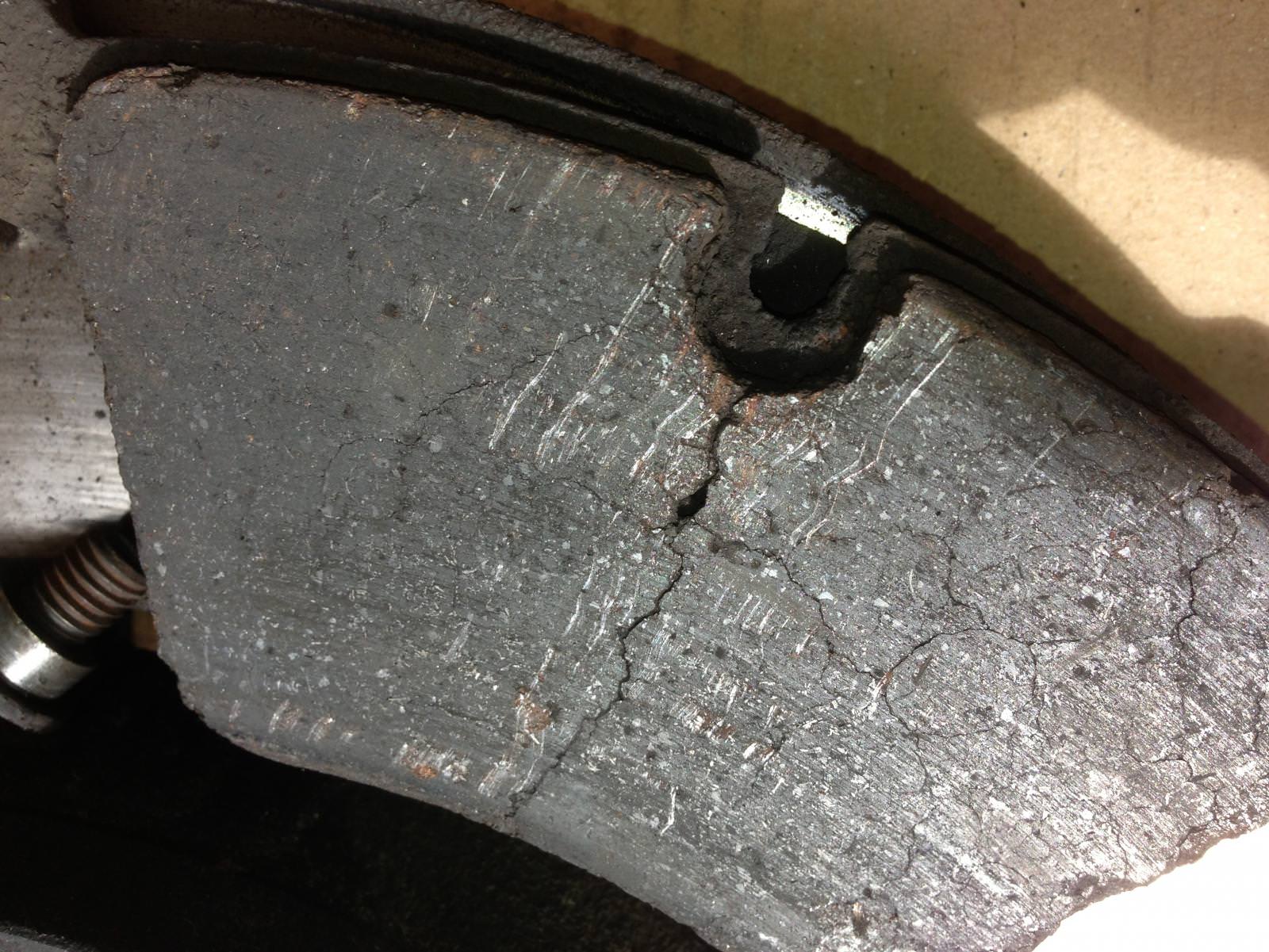

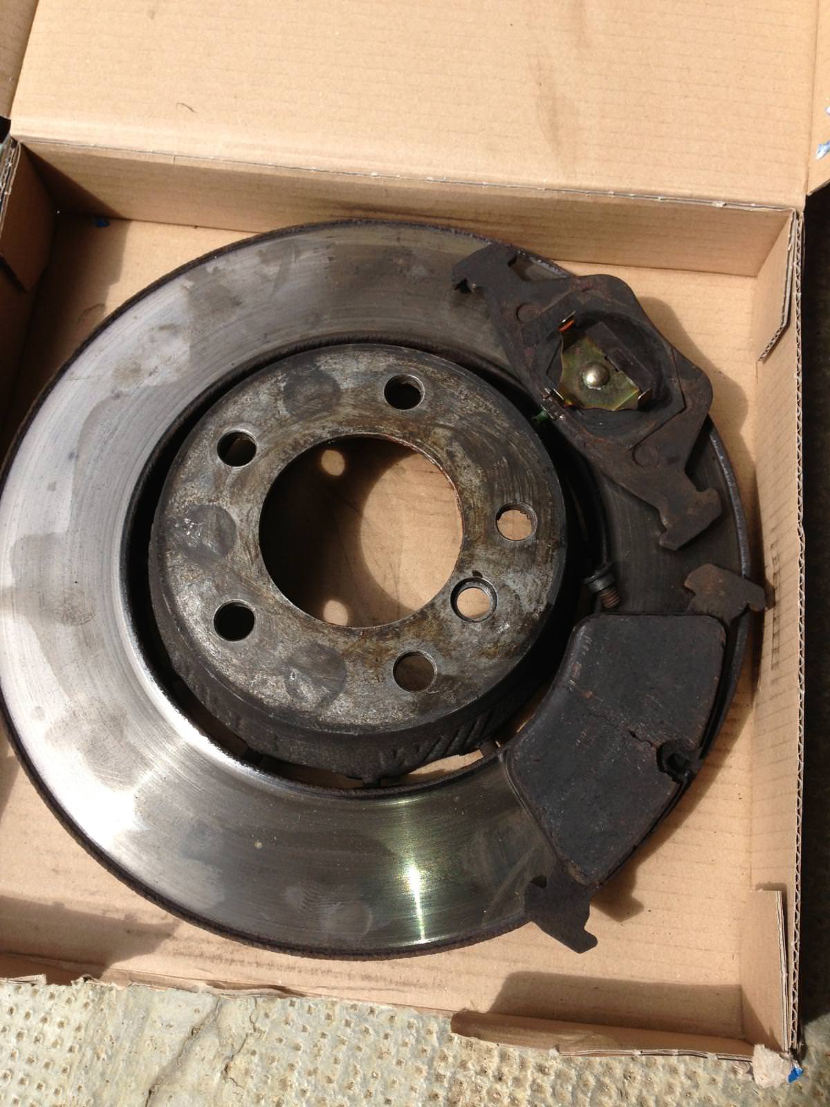

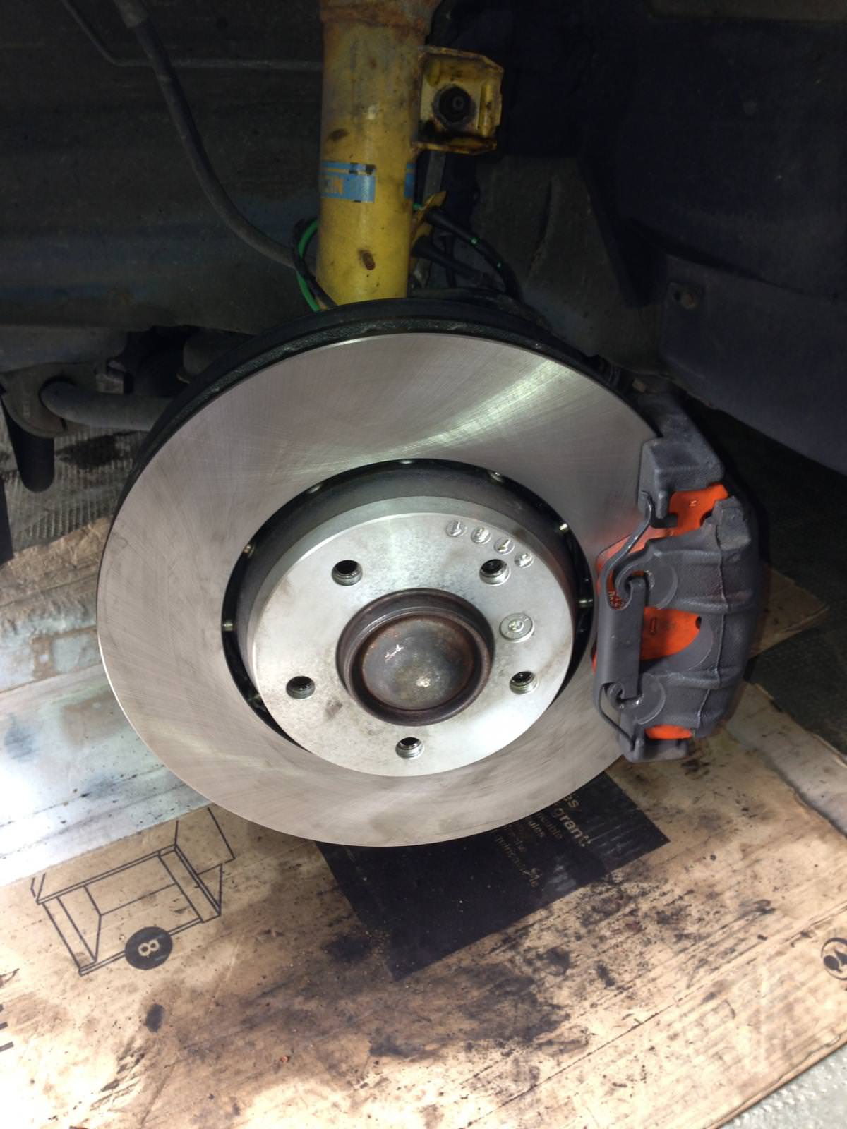

Bon staprem montage disques et plaquettes avants.
Mon ancien disque et ses plaquettes, en piteuse état...

Le nouveau disques et ses plaquettes Pagid une fois montés

Au passage voila les cales Avant et Arrière, si sa intéresse MP  8-)
Avant : 14mm (par cale)
Arrière : 6mm (par cale)

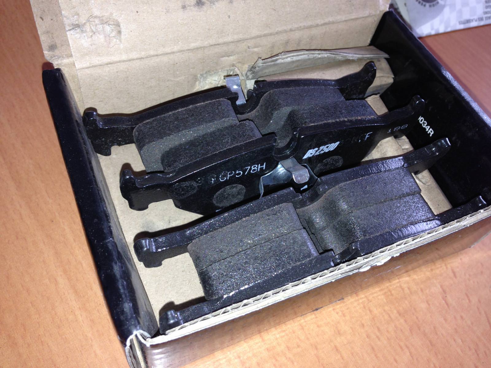

Le petit colis du jour : Plaquettes Arrières Ferodo DS2500 :
post-8845-0-81062300-1369474743_thumb.jp
post-8845-0-54445700-1369474782_thumb.jp
Cette après midi je vais essayer de monter tous sa!
