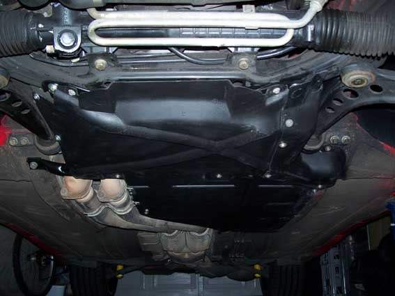

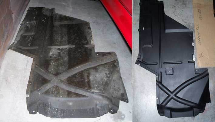

Une petite question, ou peut on trouver ces plastiques :
Je ne trouve pas la référence sur "REALOEM", pourtant c'est ce qui protège le x-brace ?!
Merci de votre aide :) !!!

Bon j'ai encore essayer de trouver cette fameuse protection du "x-brace" mais rien a faire...
Punaise sympa la remise en forme ;)
Je ne connait pas la ref mais moi je l'ai sur la mienne et pour chaque vidange il faut tout renlever. Je crois que Rudy aussi chercher se plastique la demande lui.
Bon, @nolanm3 , démontes nous ce truc et balances l'info, nous sommes nombreux à chercher cette p***** de réf!!!
Référence:51 71 2 491 567
Uniquement pour cabriolet apparemment
déjà vu par ici.. mais si Nolan pouvait confirmer aussi...
Heu désoler mais je ne vais pas avoir de temps a consacré à la M3 avec le boulot que j'ai en ce moment et puis je suis du bâtiment et pas dans la mécanique alors je ne mis colle pas sinon je vais tous minché.
Merci tous le monde, c'est simpa de vous mobiliser :) ! Je vais regarder la ref que Cedric M a laissé.
Bon apparement cette "pièce" s'appelle " revetement central de soubassement" que ce soit pour coupé ou cabriolet. Sur le cabriolet, je ne vois pas la forme de "X" sur cette pièce, comme sur les images que je vous ais mis plus haut... Alors est ce vraiment cette pièce? Ce qui est sur c'est qu'on la trouvera uniquement sur cabriolet. Voila si vous voulez ajouter des infos je suis preneur ;)
Je vient d'avoir une réponse de RUDY en Mp, et c'est bien cette référence : 51 71 2 491 567, pour le cache du X-brace !!!
Uniquement dans le cabriolet!
Encore merci a tous, et a Rudy :nickel8:
