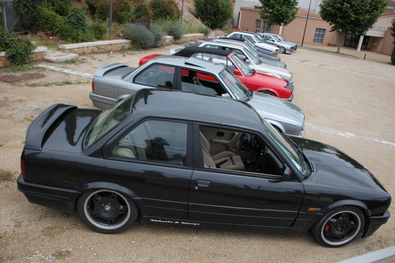

alors apres m'etre presenté, je vais presenter ma voiture
c'est un 318is avec pas mal de modifications, en voici la liste

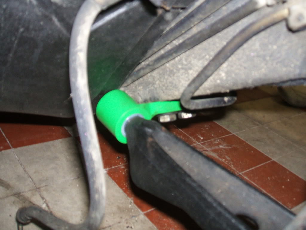

Silentblocs Uréthane de demi train AR Ireland Engineering
Silentblocs Uréthane de traverse version mixte ( vert ) Ireland Engineering

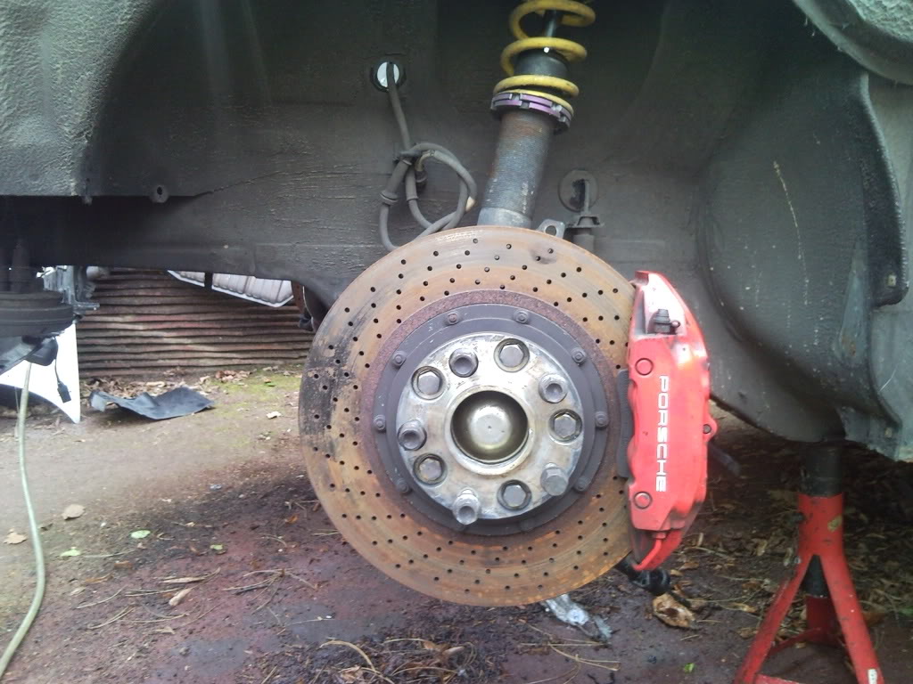

Freins porsche AV (étriers 4 pistons boxster S, disques 993 bi-turbo sur bol alu sur mesure)

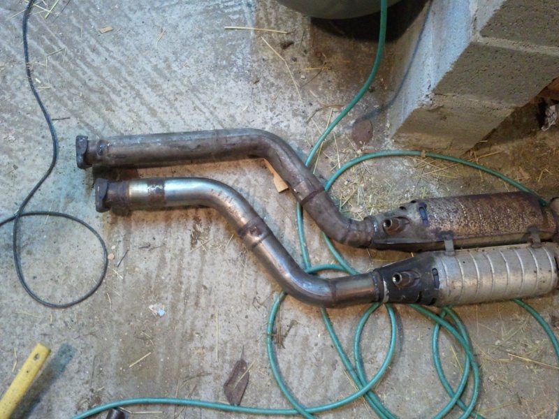

Intermédiaire + silencieux M3 E36 (très discret)

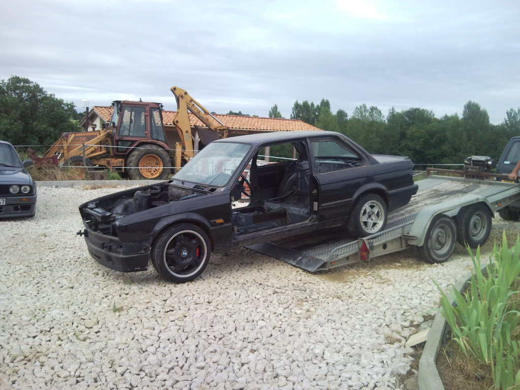

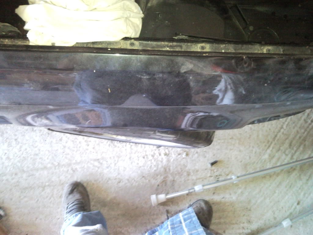

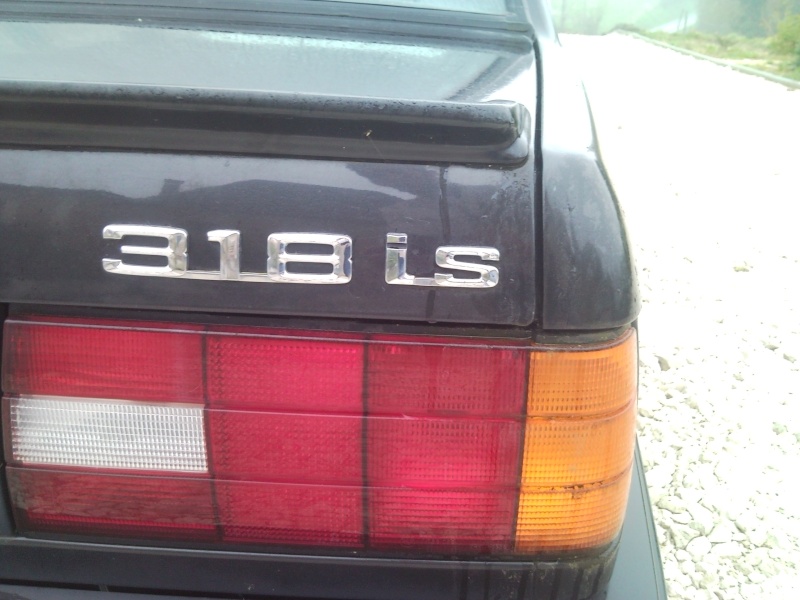

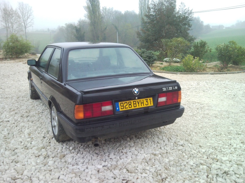

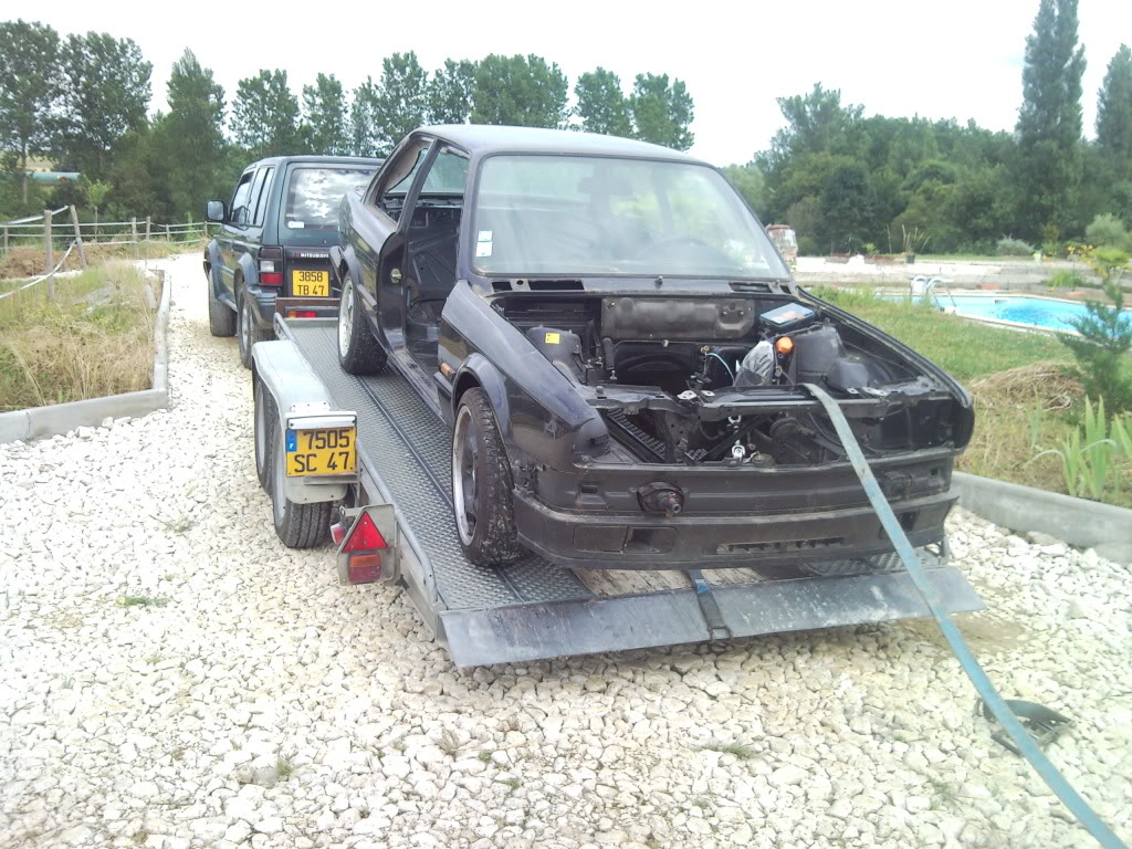

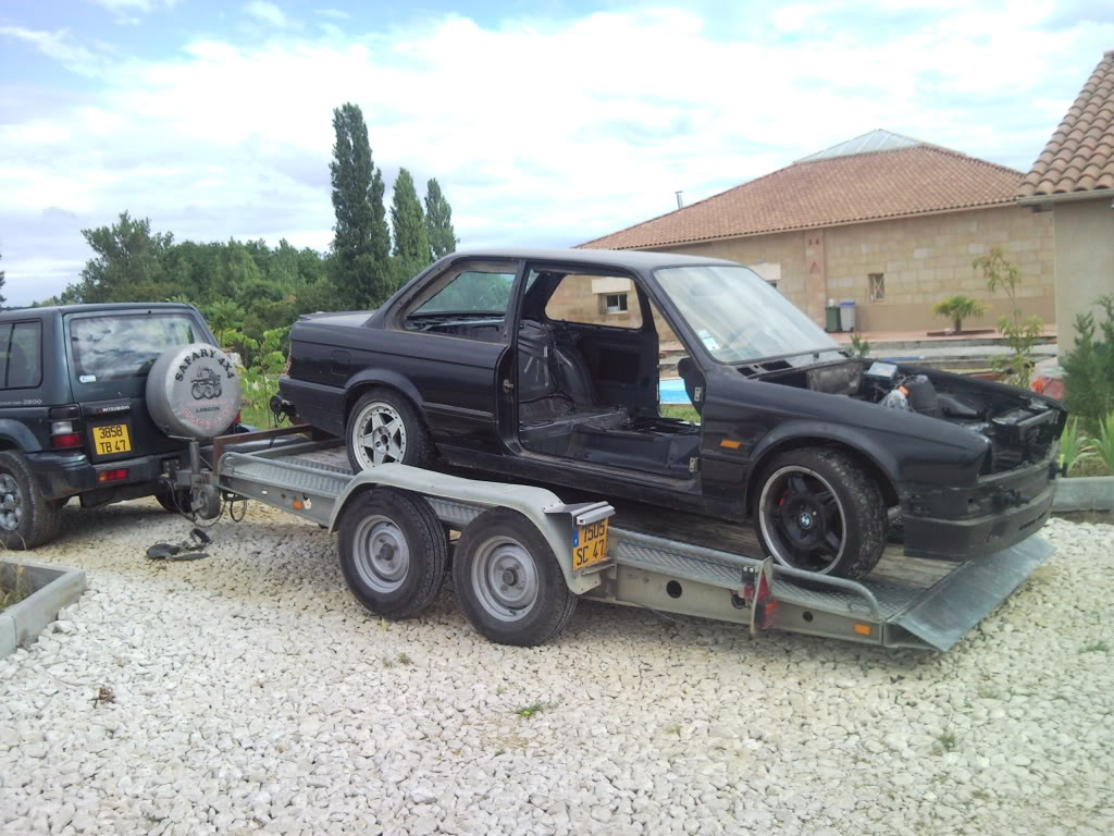

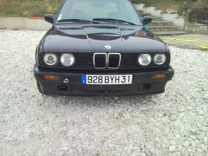

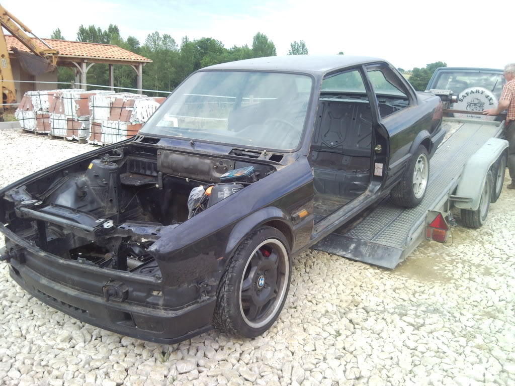

voici les photos le jour de l'achat:

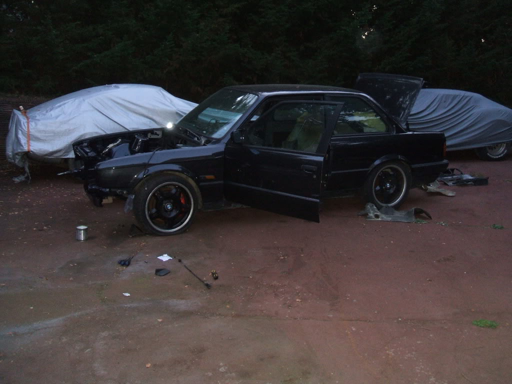

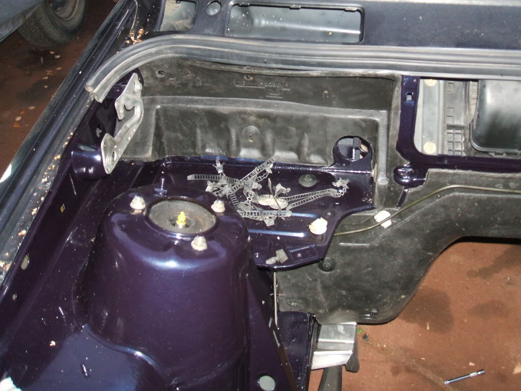

ensuite on commence le demontage :

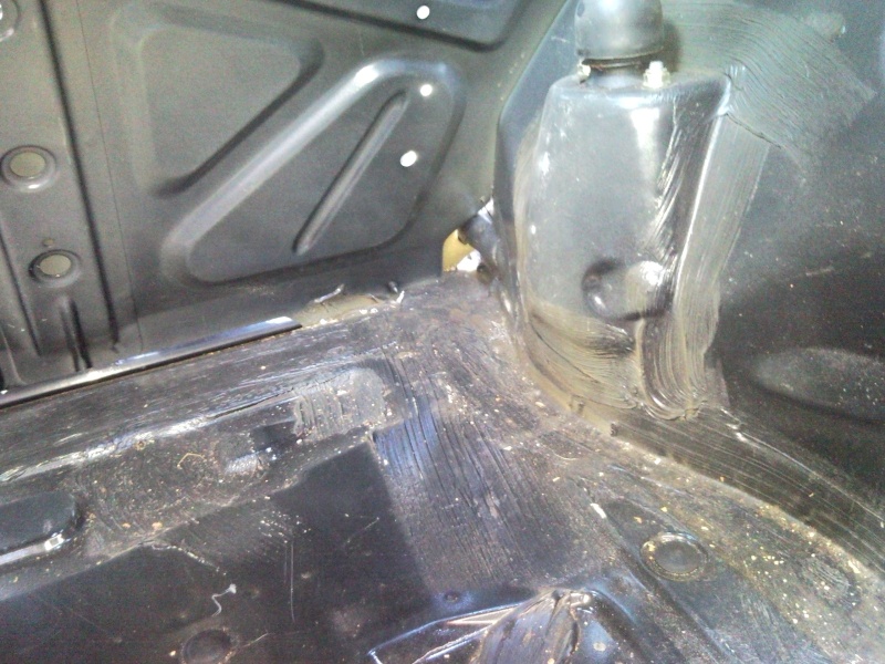

donc je suis choqué, tout est dans un etat impeccable, pas de rouille, les panneaux de portes on dirait qu'ils sont neuf, elle n'a jamais du etre demonter la voiture enfin jusqu'a maintenant  :lol!:

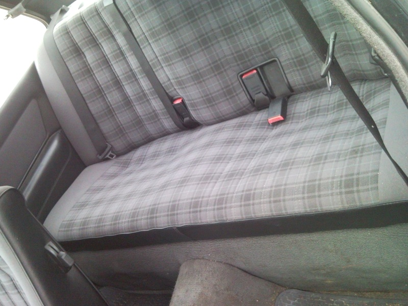

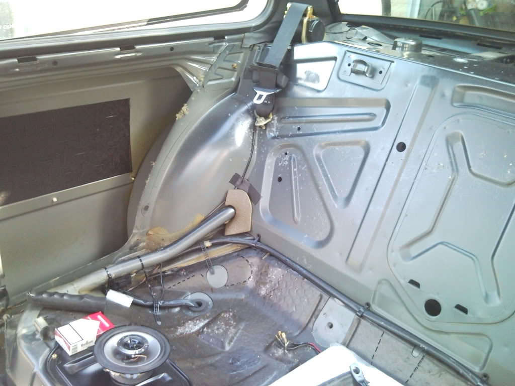

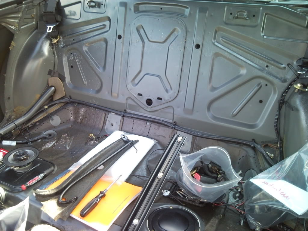

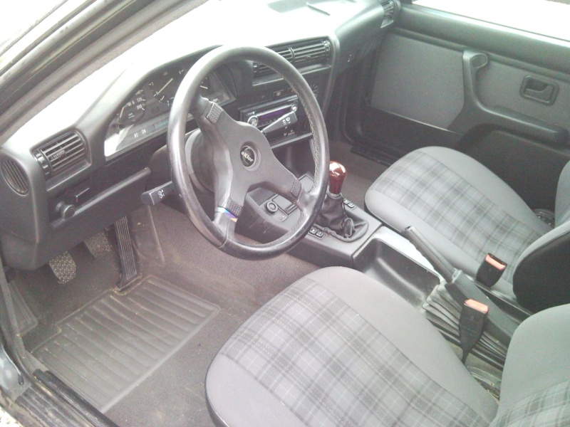

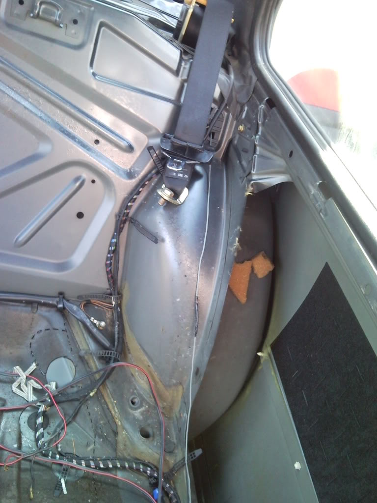

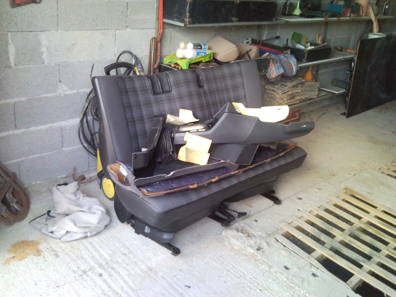

déjà la partie de la banquette arriere (excusez le léger bordel mais j'etais en train de bosser, donc pas fait le menage lol)

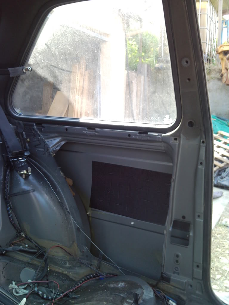

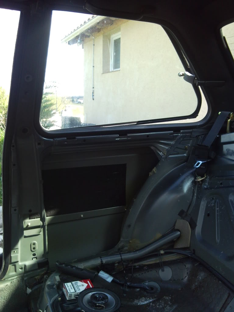

ensuite apres virage des panneaux de portes arriere (enfin ya pas de porte mais je sais pas comment on dit  :P )

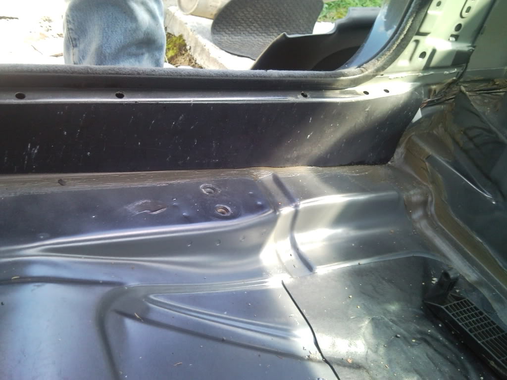

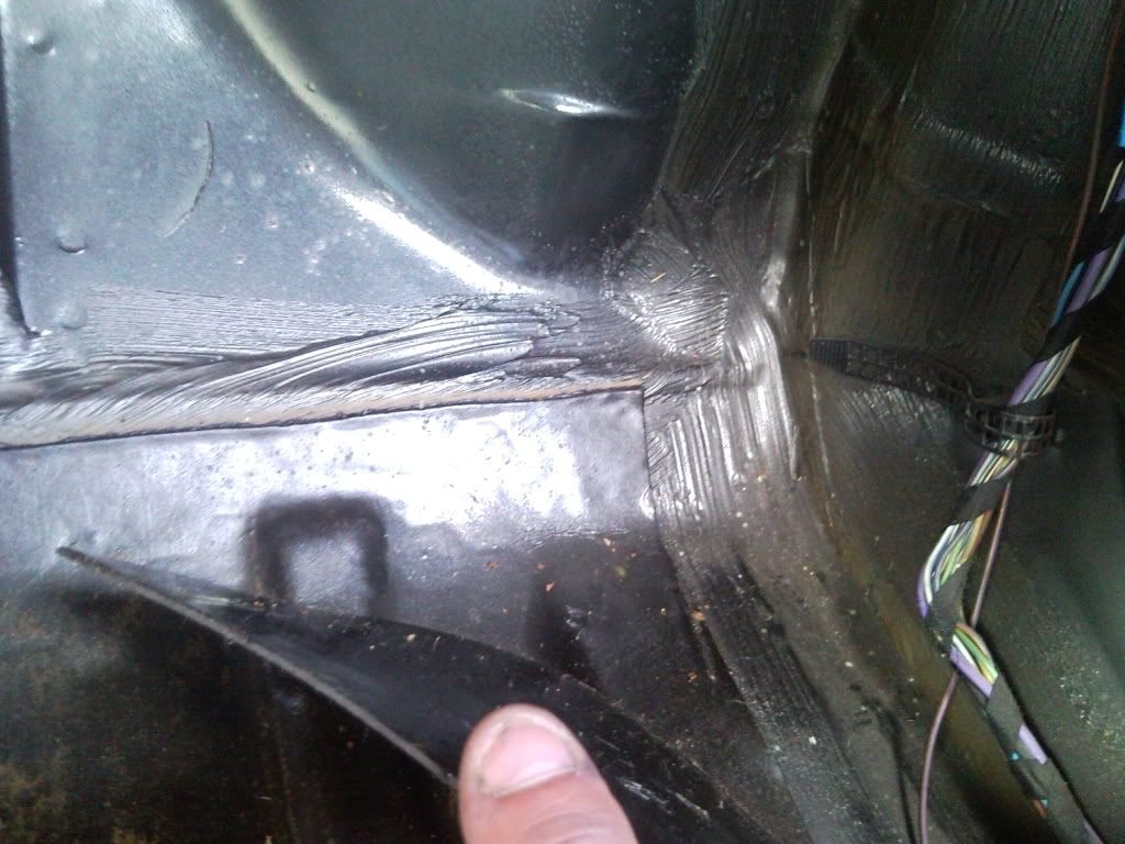

j'ai pas pris de photos des passages de roues pour faire la differences avec ceux de la 320, mais ils sont nikels

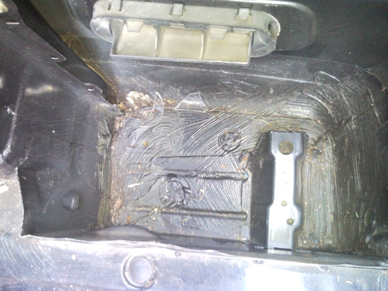

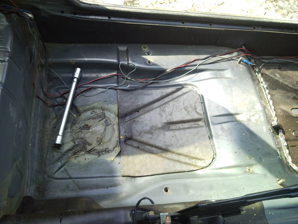

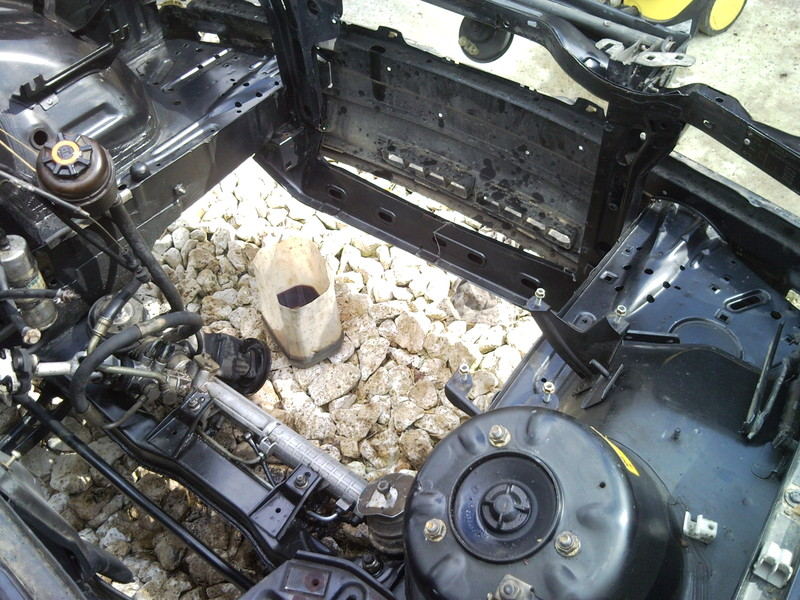

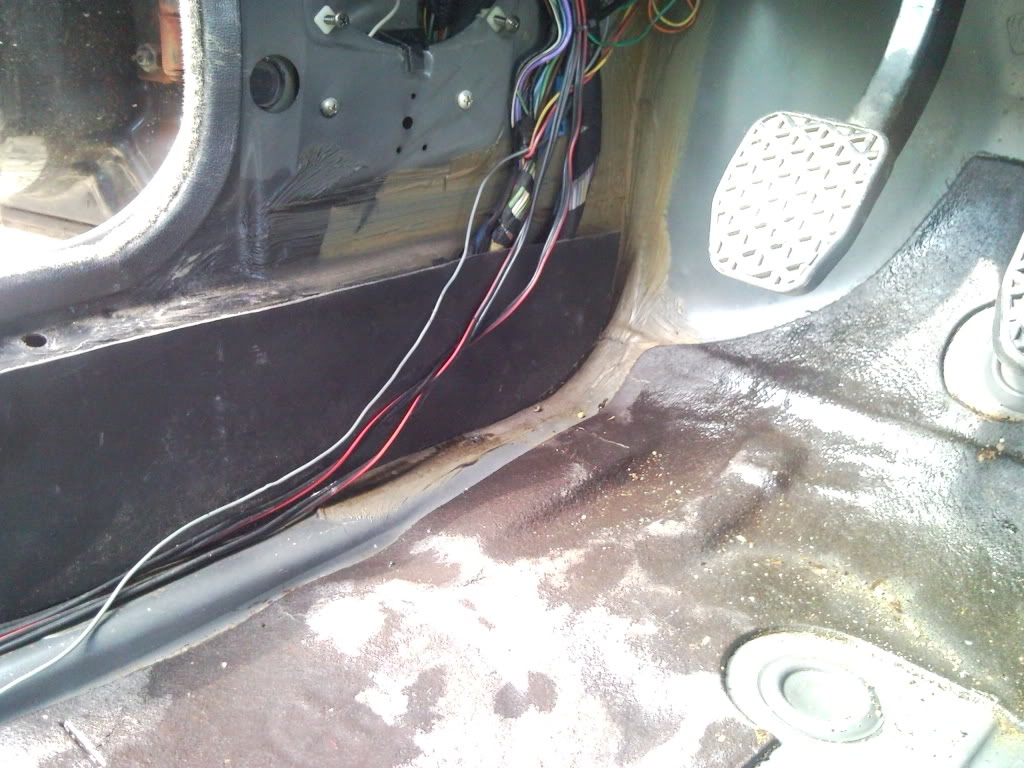

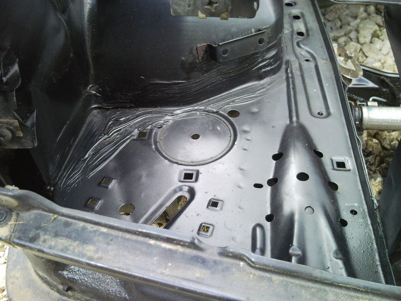

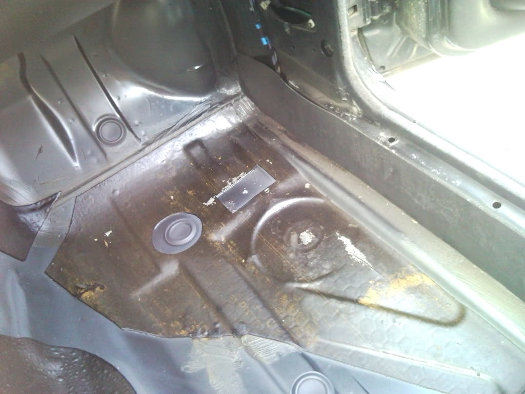

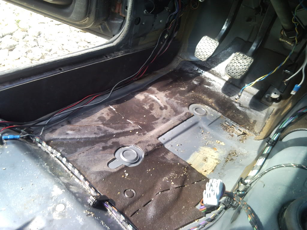

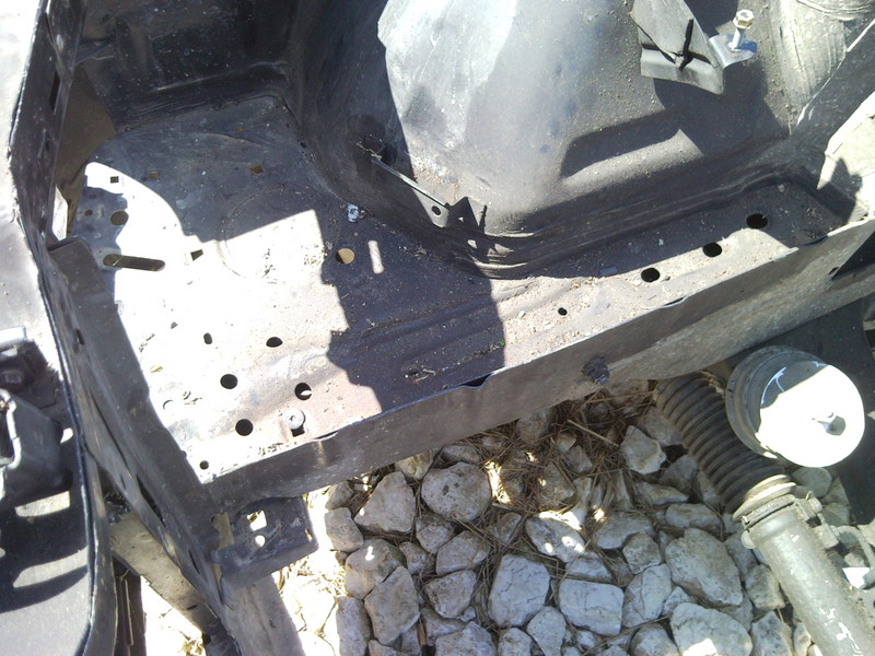

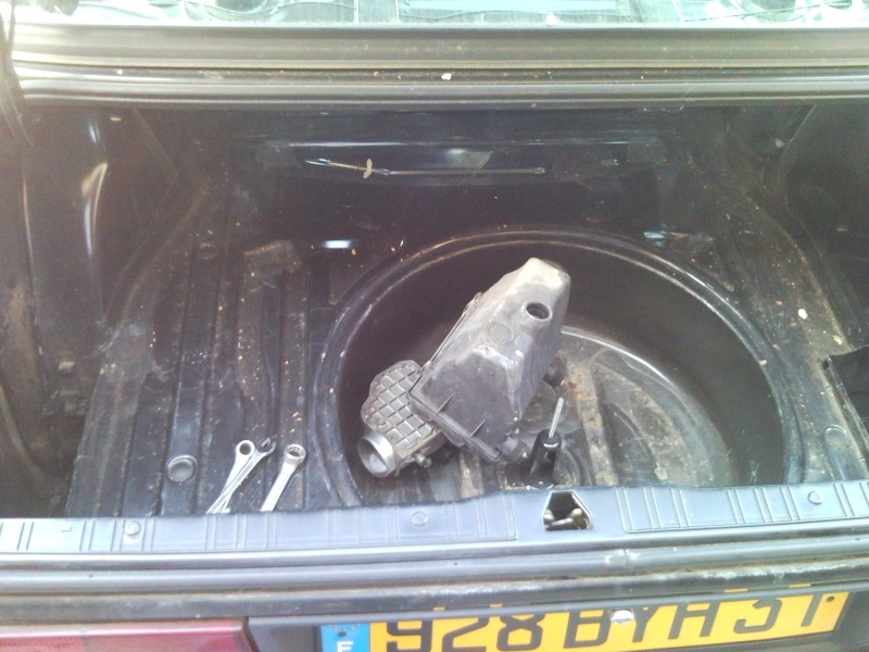

ensuite le plancher au niveau des places avant, je n'ai pas netoyé car j'ai pas eu le temps au moment ou j'ai demonté l'interieur

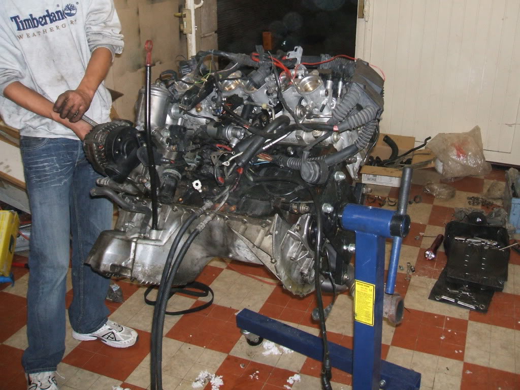

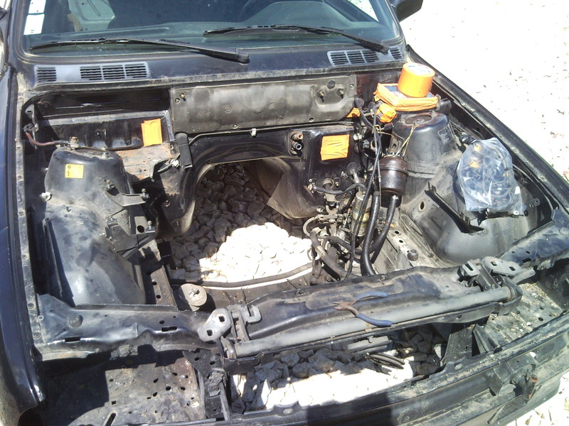

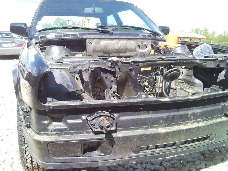

ensuite on attaque le compartiment moteur

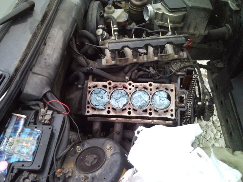

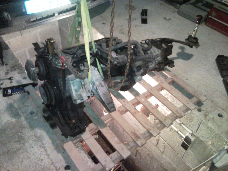

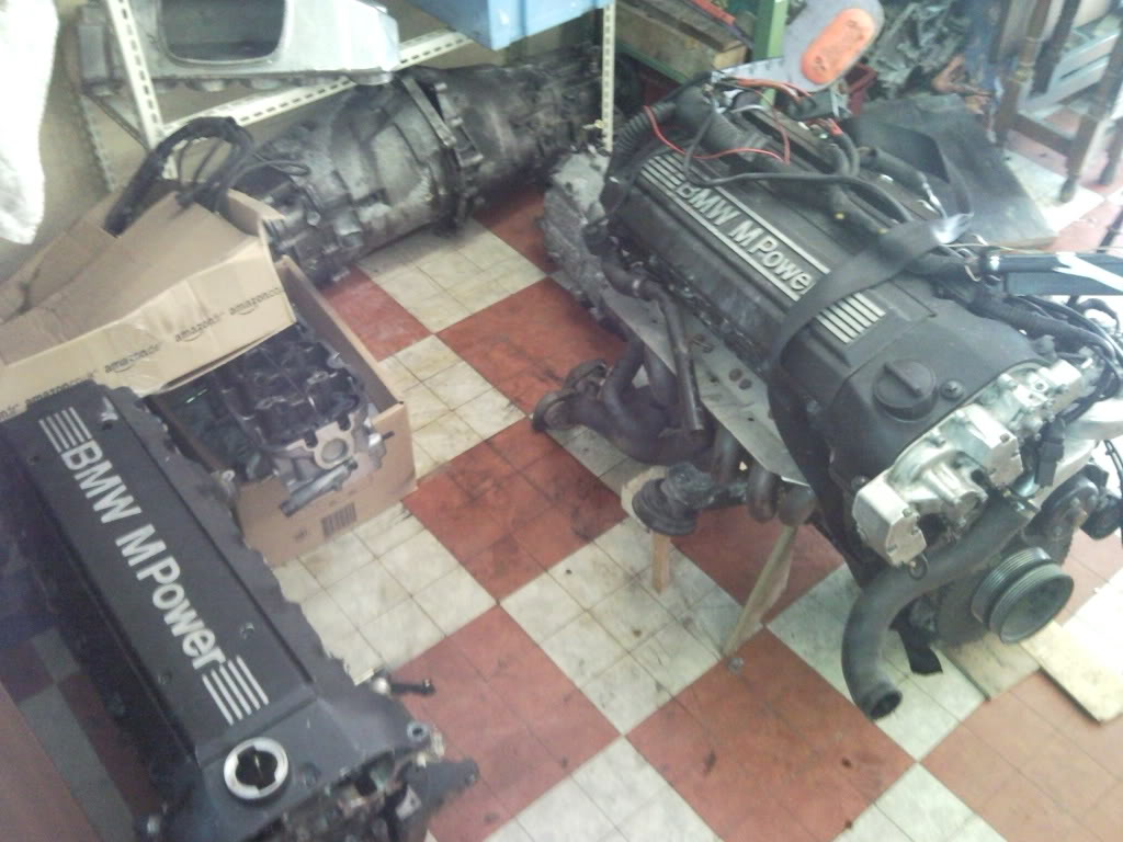

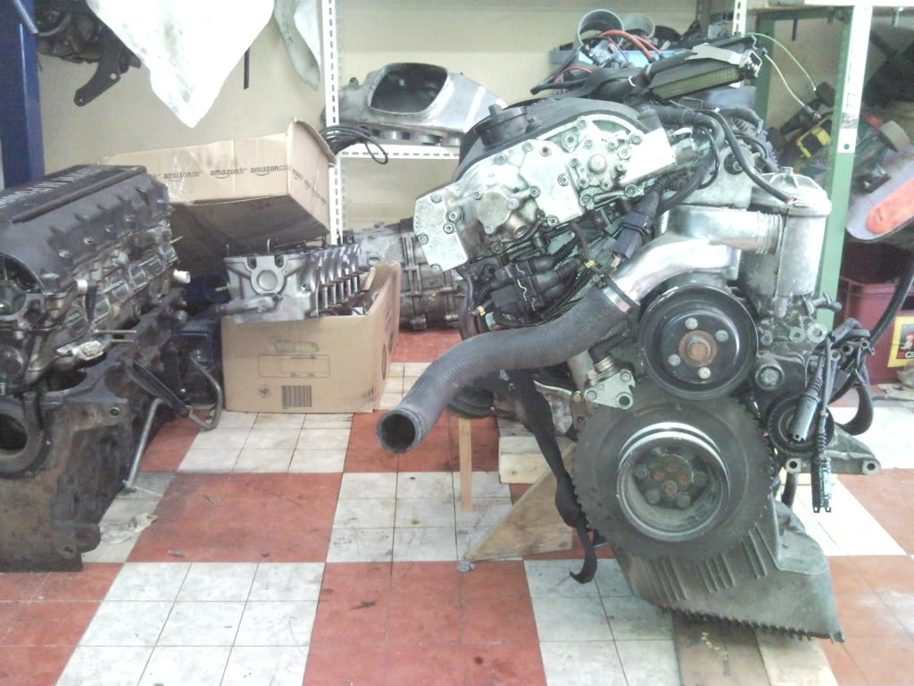

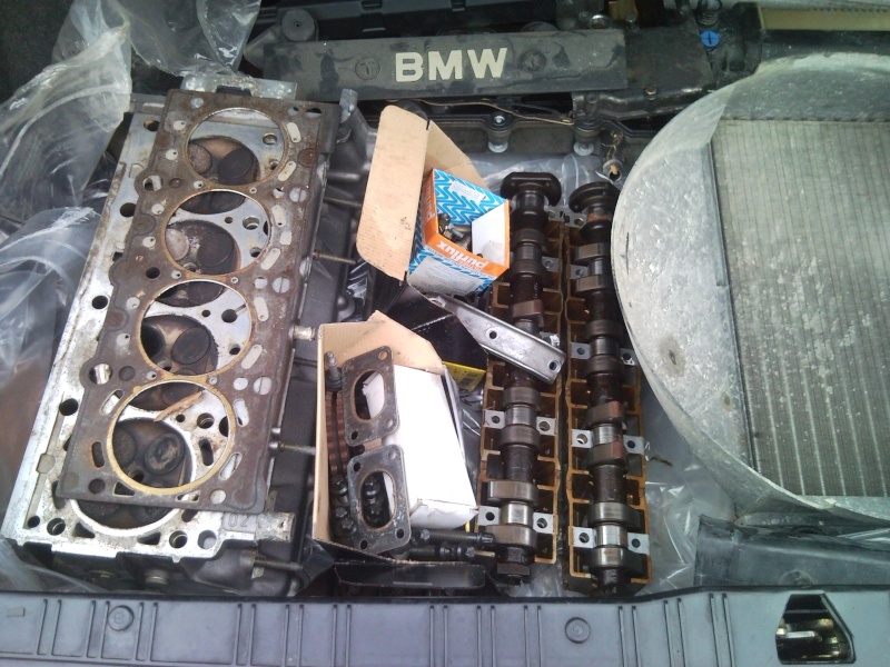

donc moteur déjà deculasse par l'ancien propriétaire

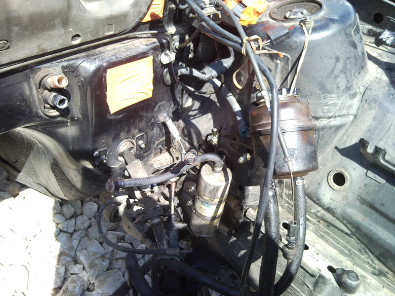

apres un petit peu de temps passer a virer tout ce qu'il y avait autour du moteur et desacoupler l'arbre de transmission de la boite le moteur est a coté de la voiture pres a etre demonter puor recuper quelques trucs pour les vendres et jeter ce dont j'ai pas besoin

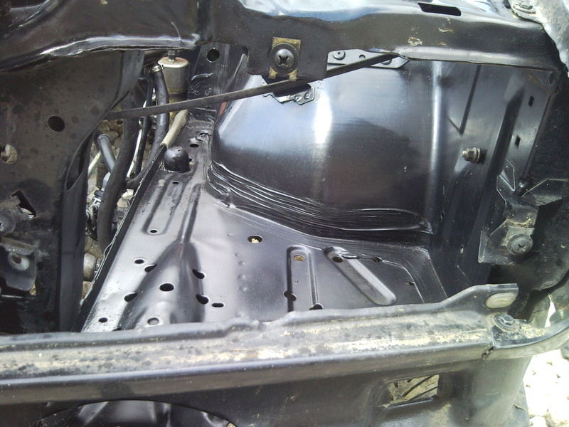

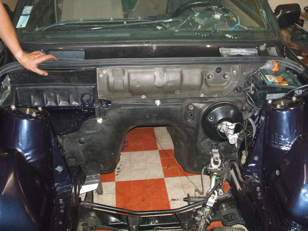

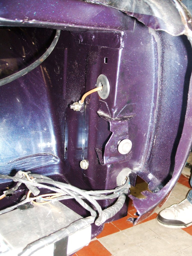

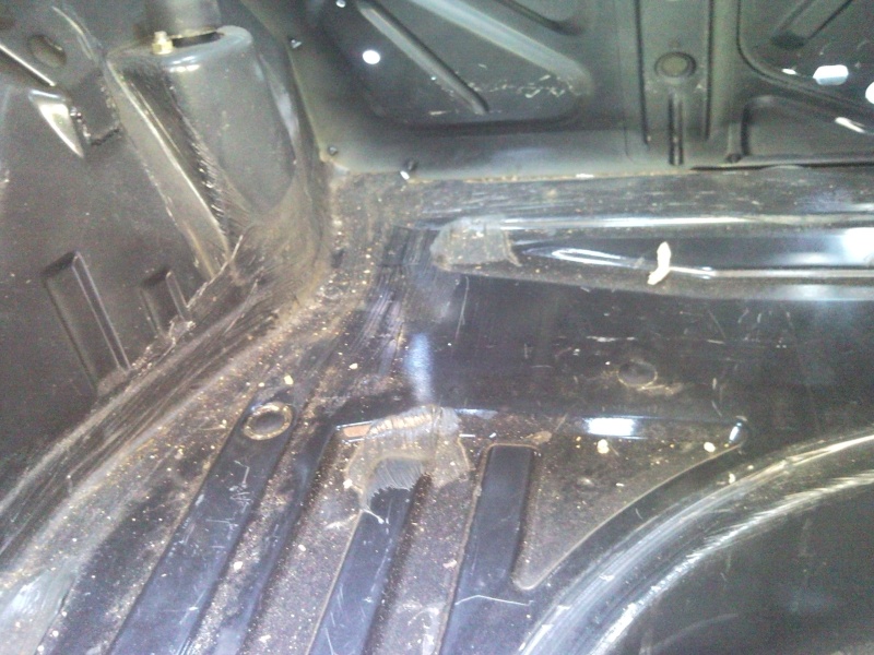

bon il y a enfin de la place mais encore pas mal de trucs a demonter et c'est assez sale, pas grave, le karscher c'est fait pour ca, donc photos histoire de voir si il y a de la rouille quelque part mais avec la couche de poussieres et autre crottes d'escargot on voit pas grand chose
petites photos du reste apres passage au pinceau/gasoil
bon je dois encore demonter le filtre et durites d'essence

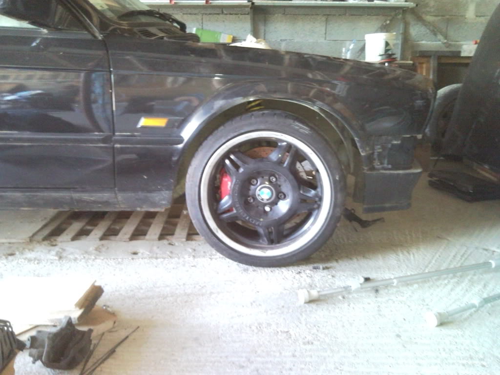

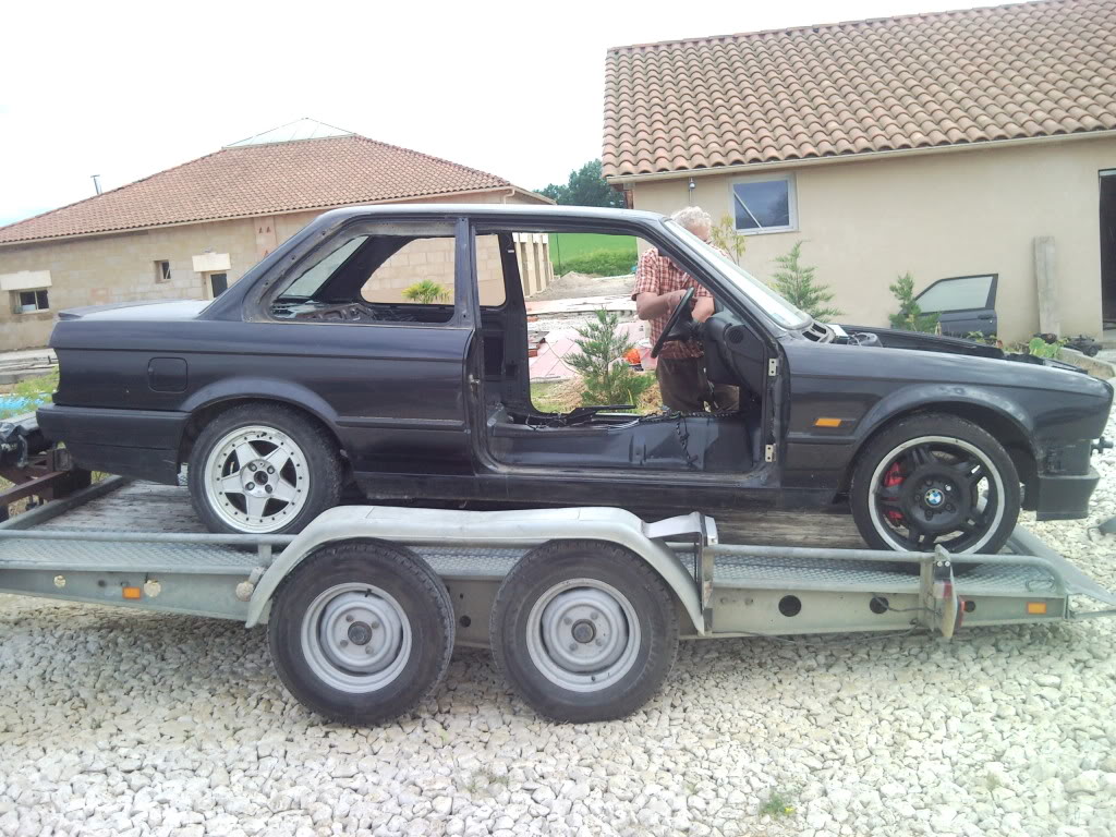

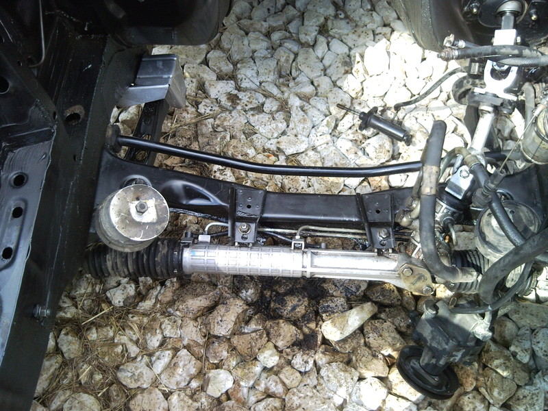

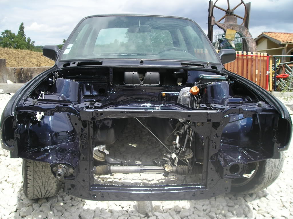

train av de M3 E30 posé,

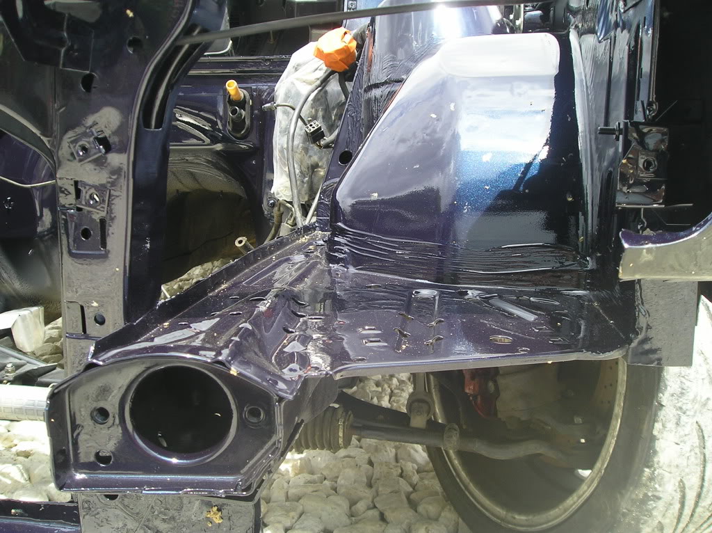

bon par contre il va falloir faire un léger para je crois  :lol: (il a ete fait pendant le swap)

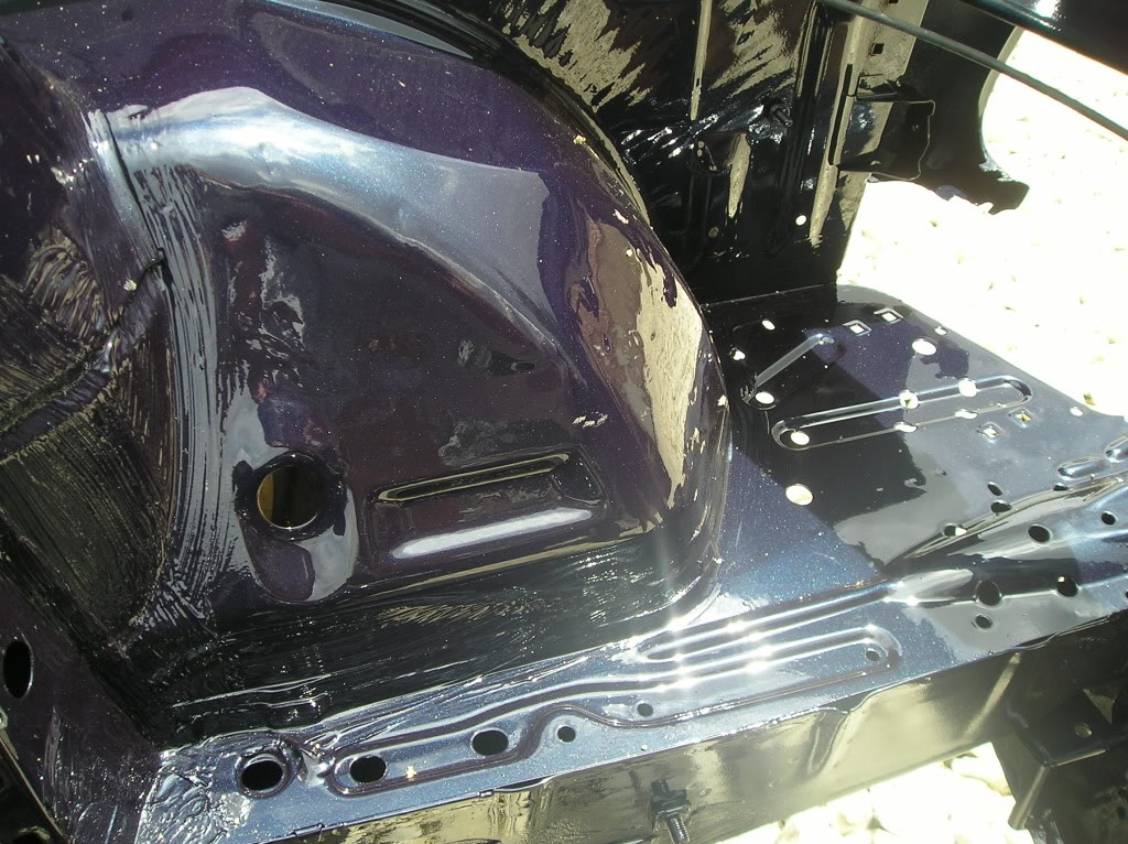

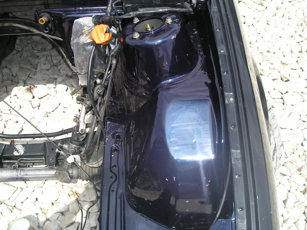

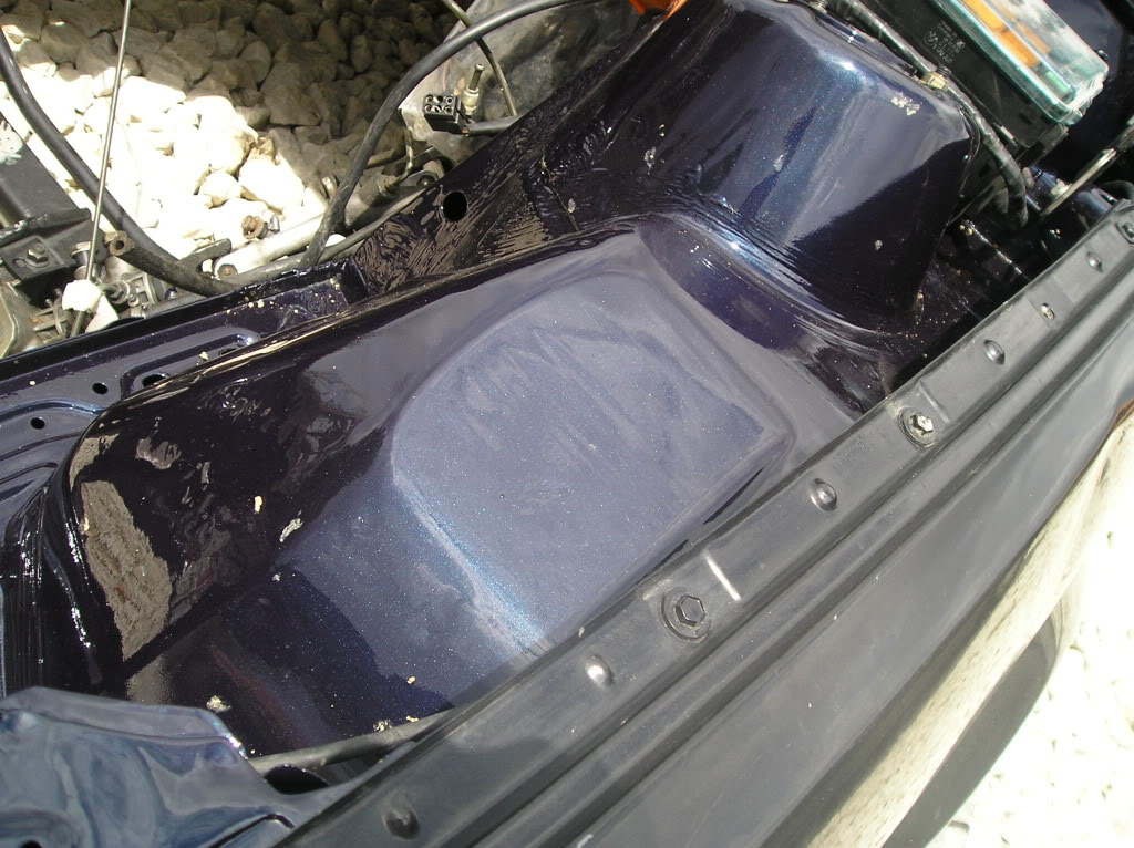

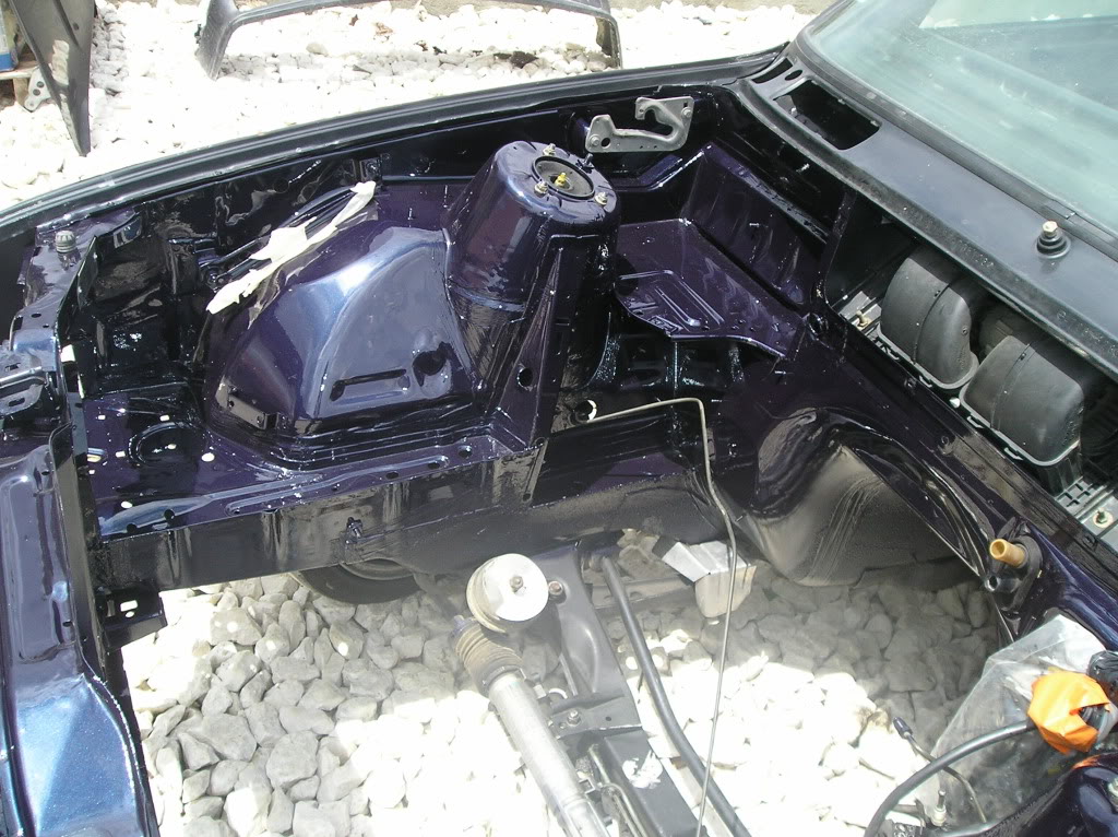

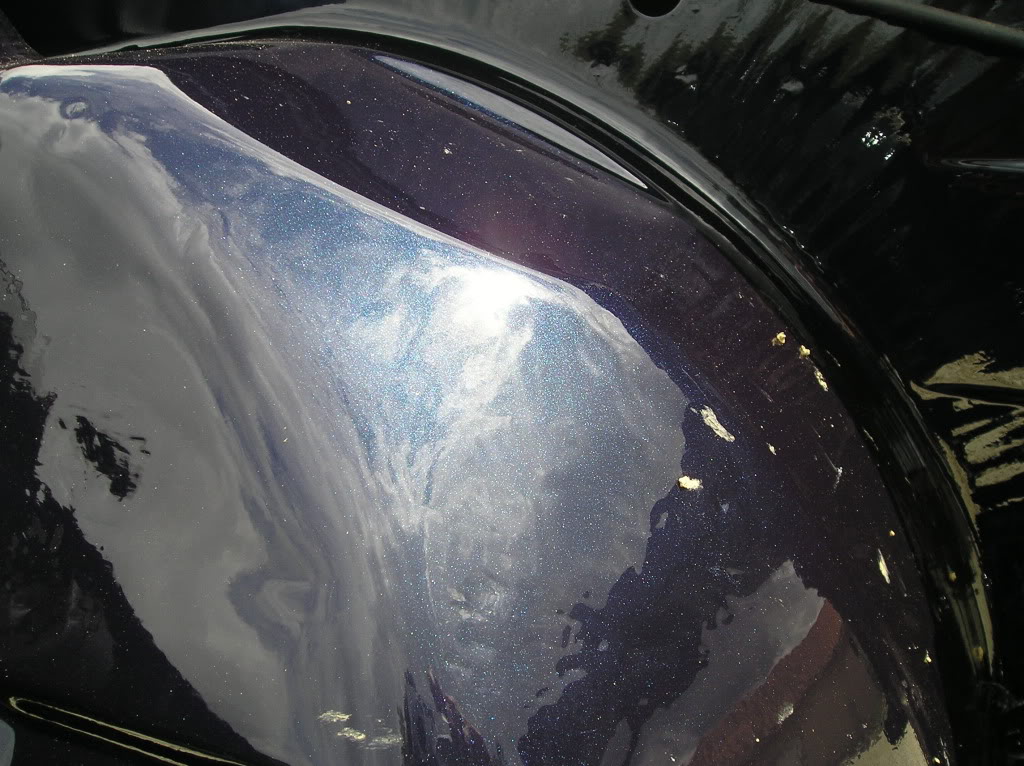

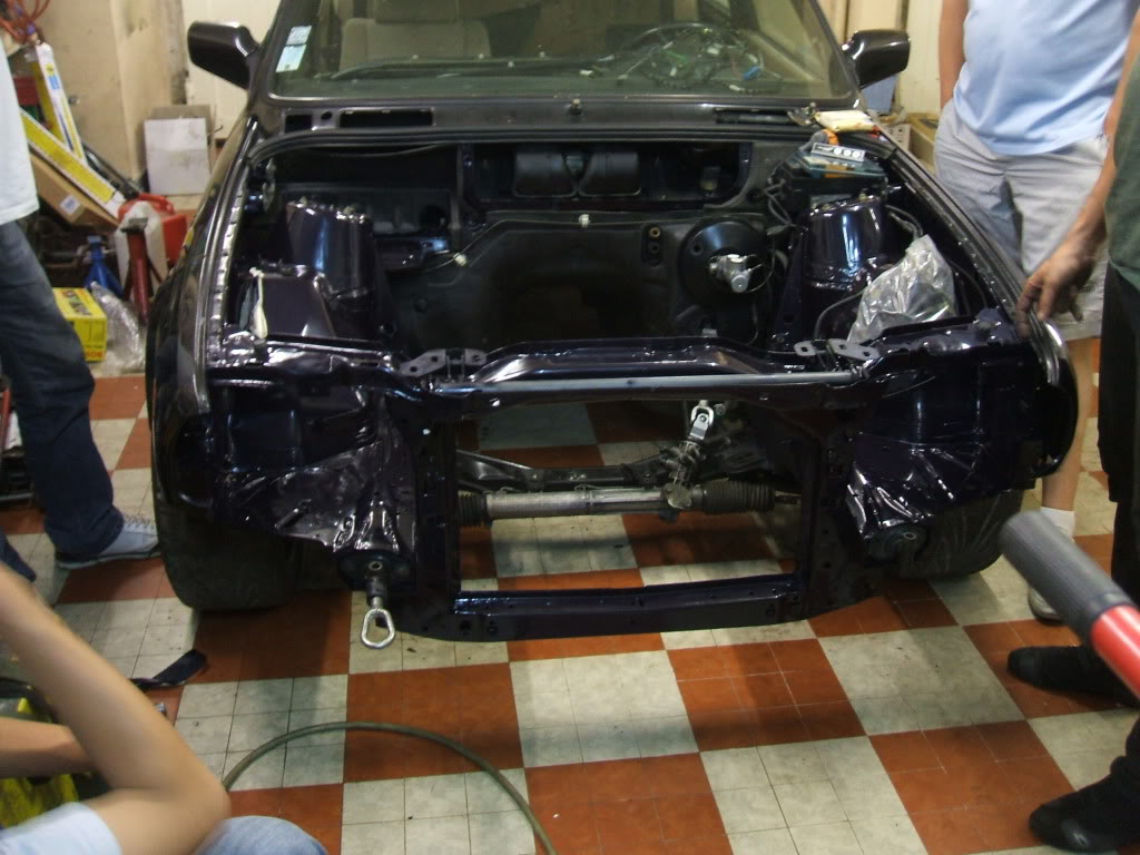

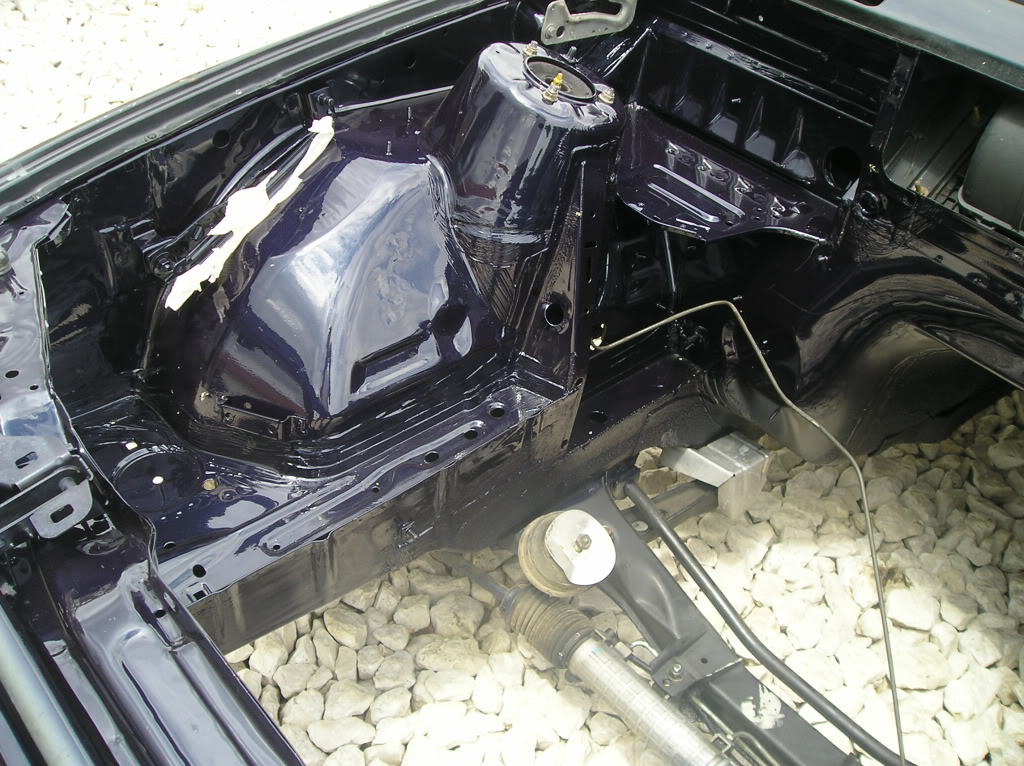

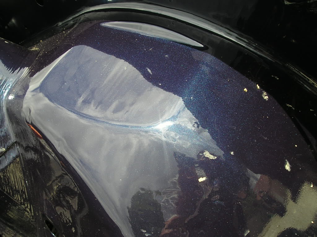

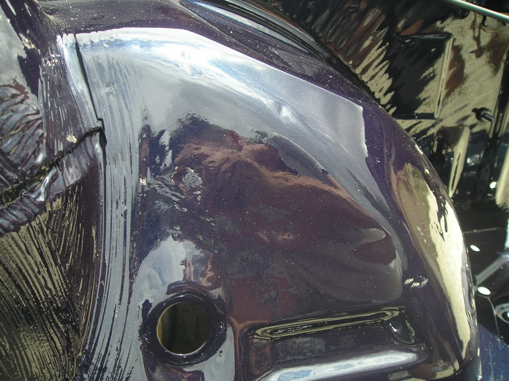

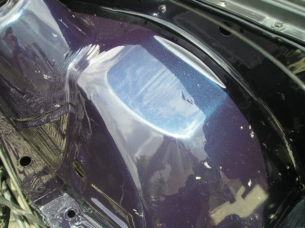

ensuite direction le carrossier pour la peinture du compartiment moteur en bleu onyx metal
puis le retour
train AR de M3E30  avec freins AR de M3E30 monté

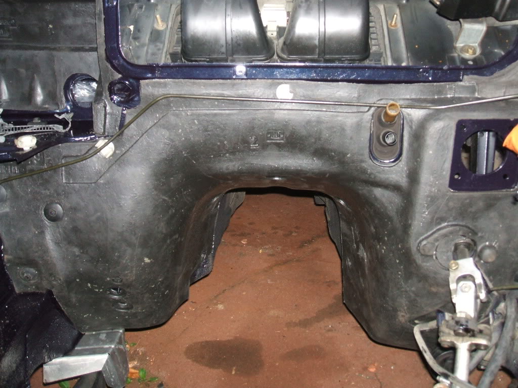

Ensuite on remonte les insonorisants neuf (tant qu'a faire)de la baie moteur

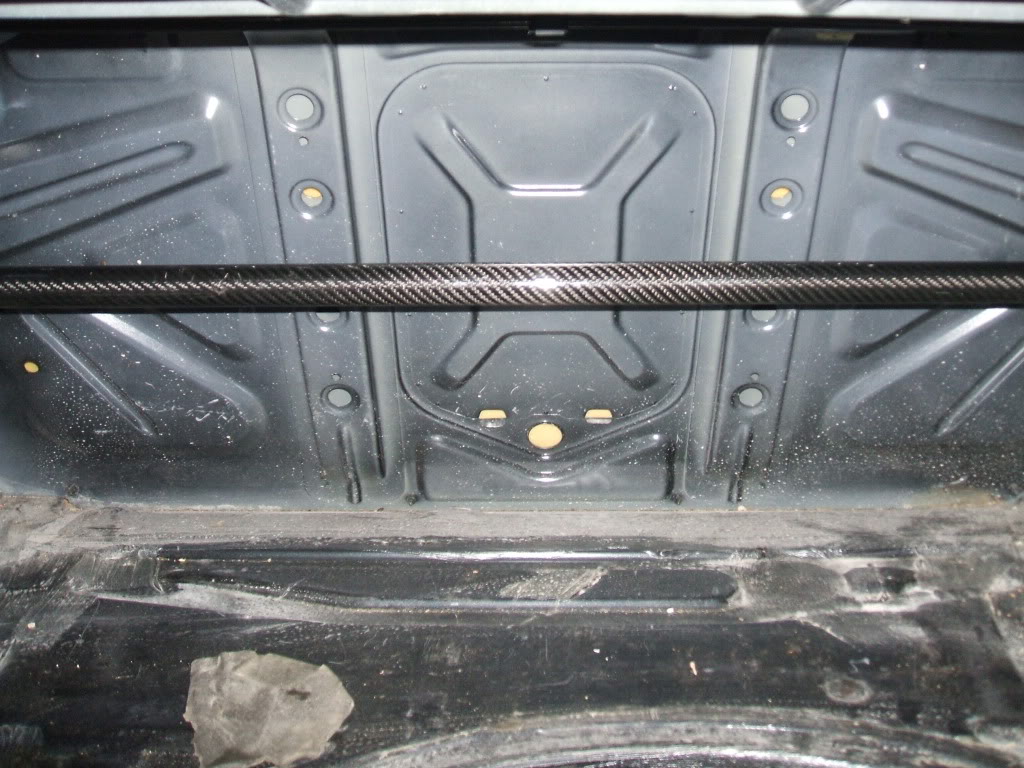

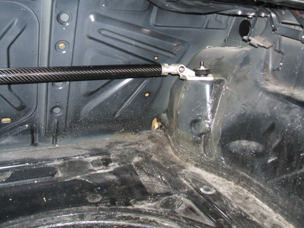

Petites photos de la BAR AR en carbone

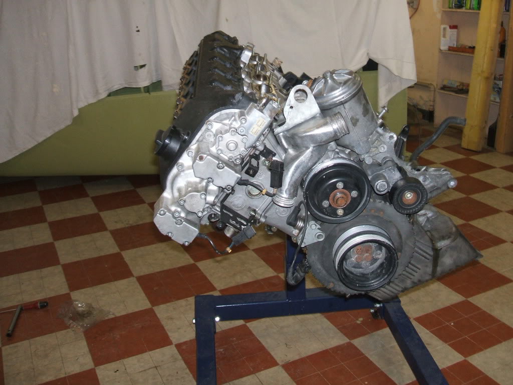

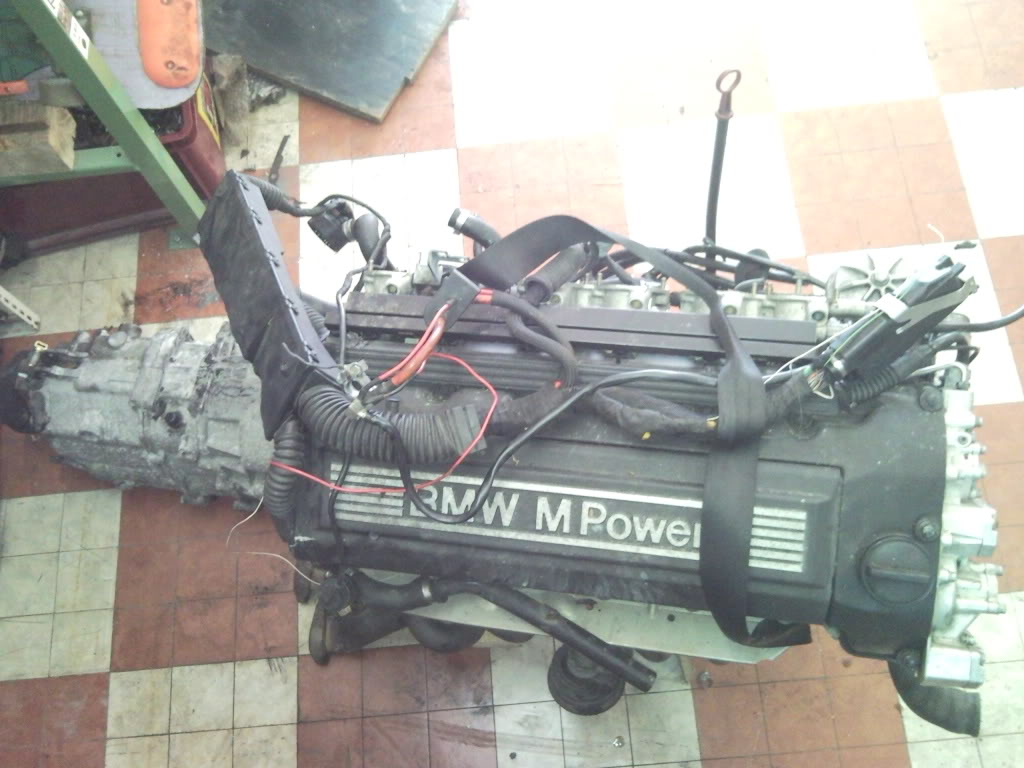

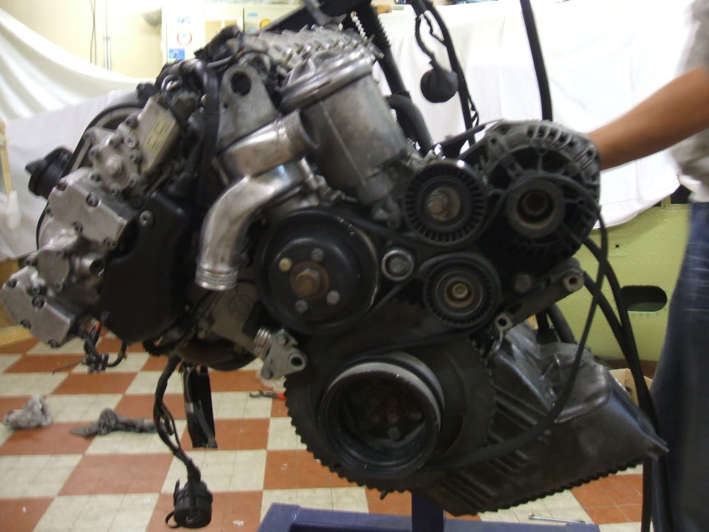

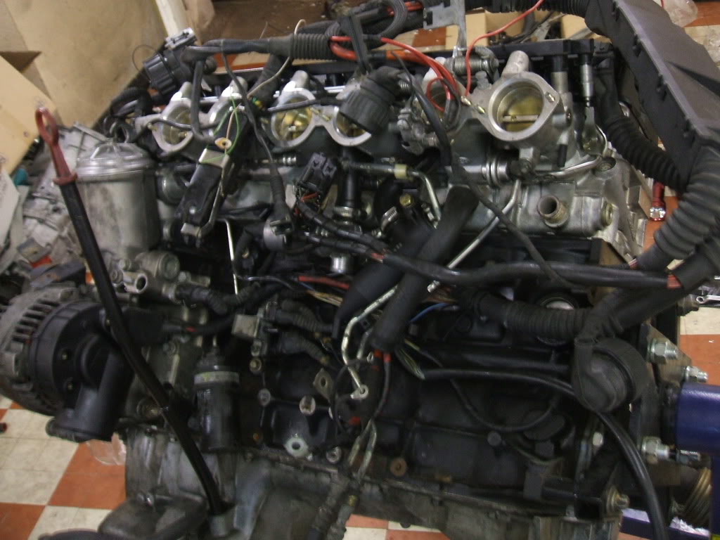

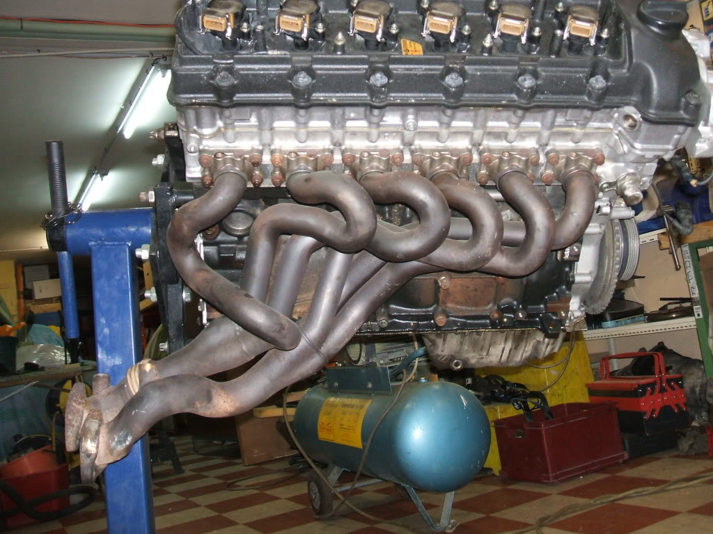

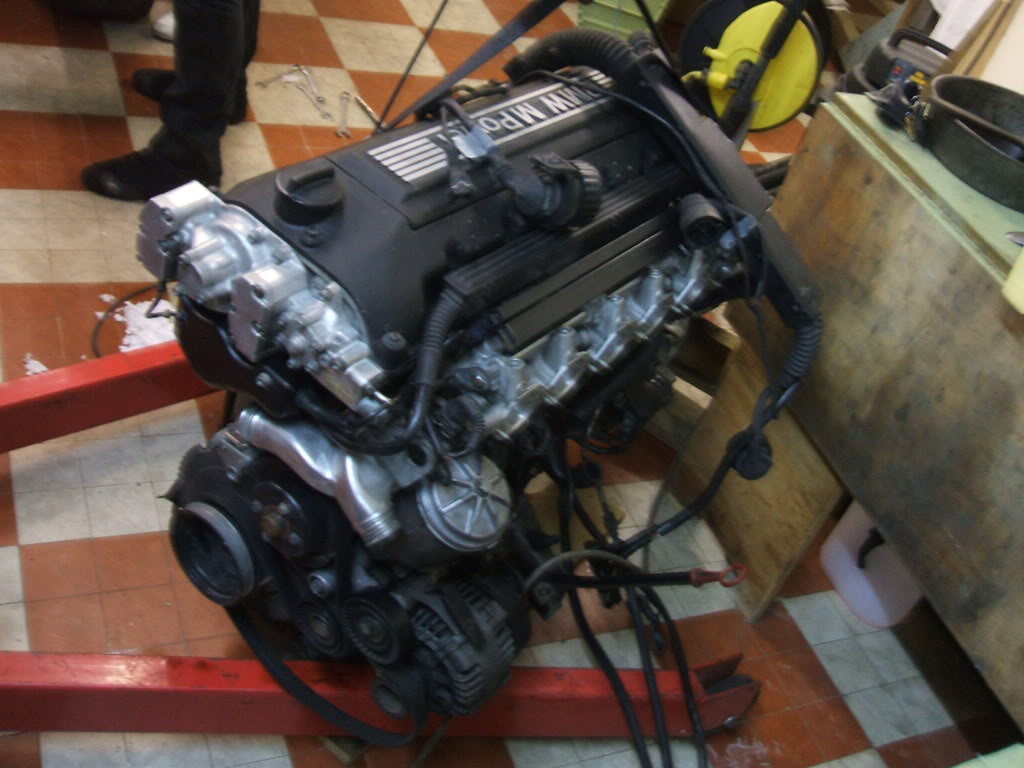

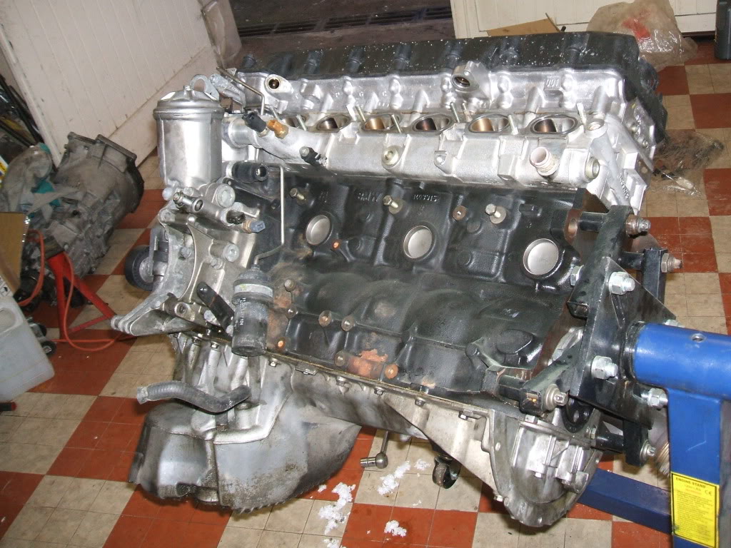

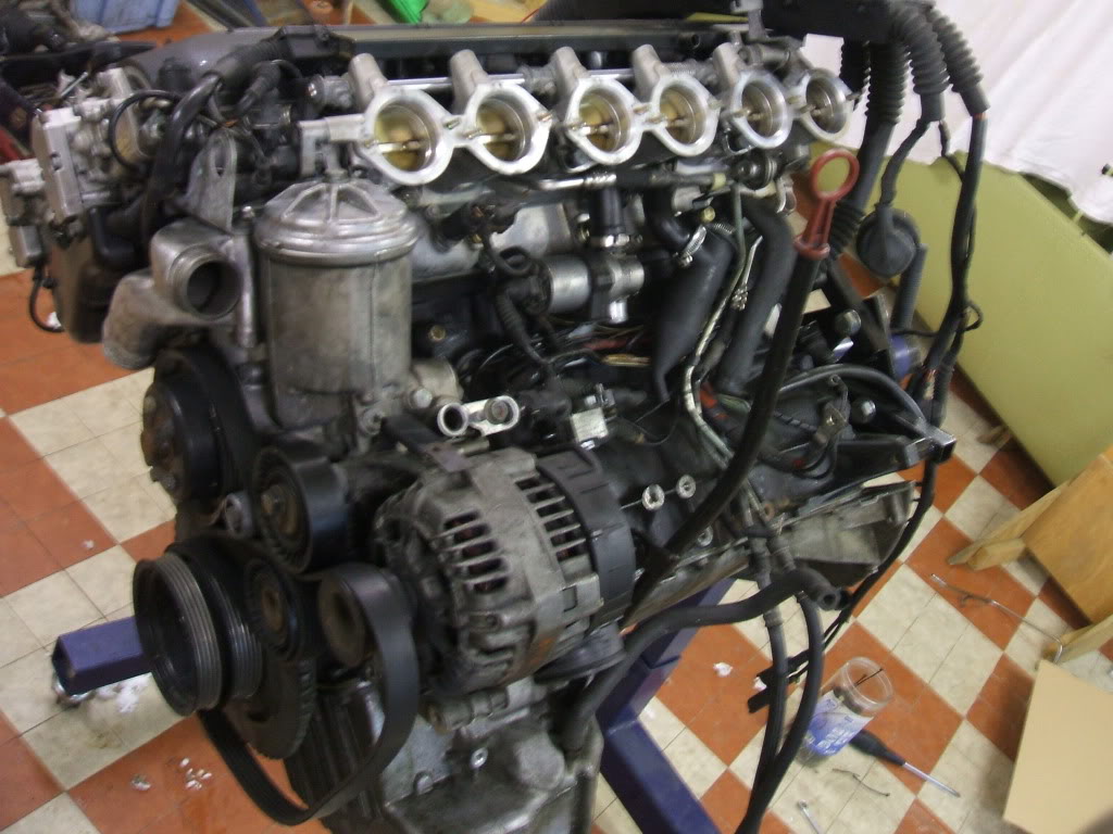

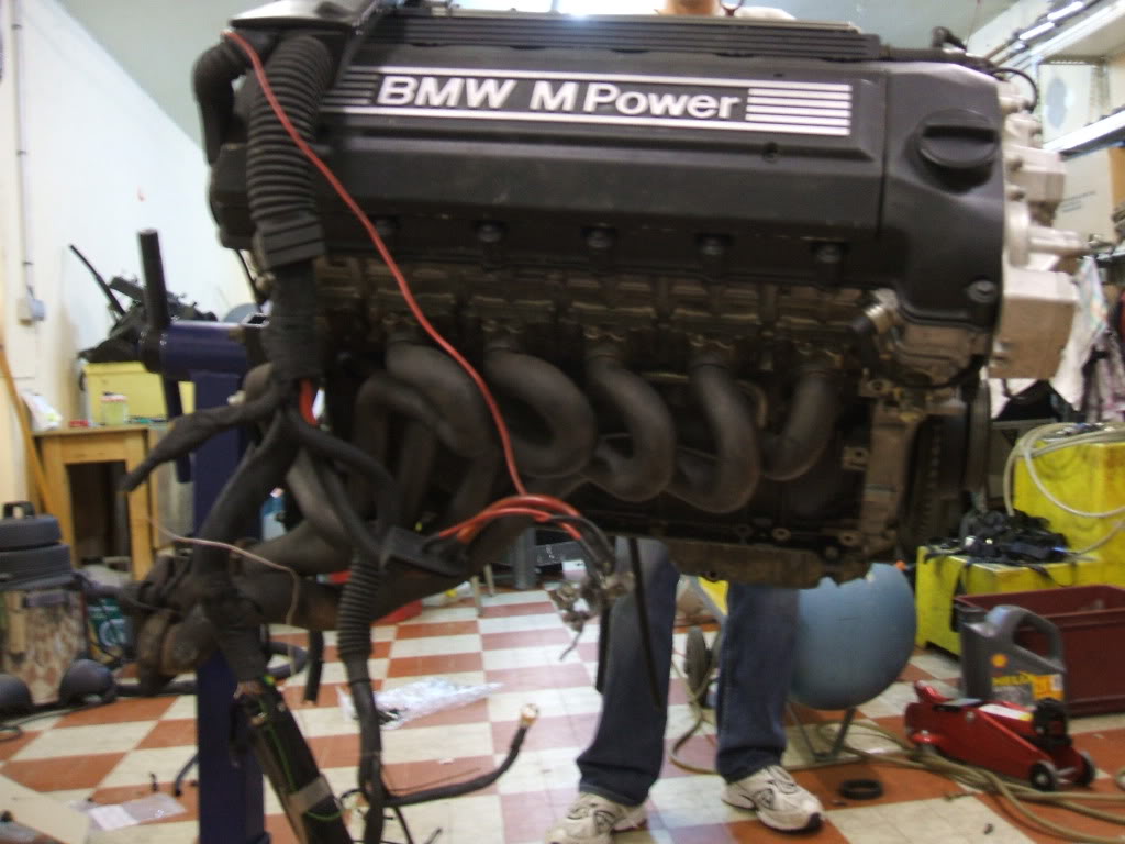

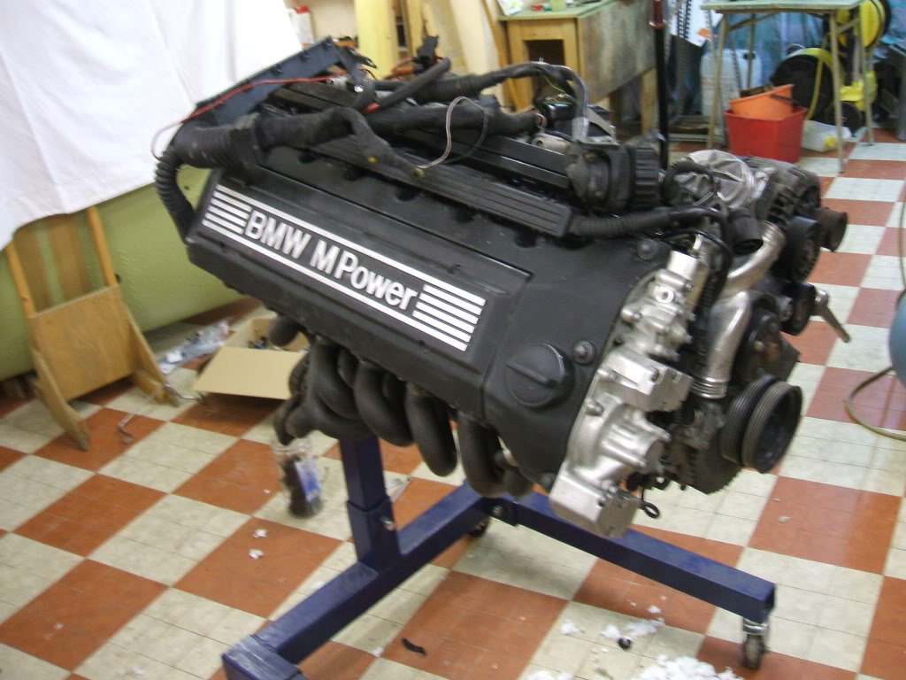

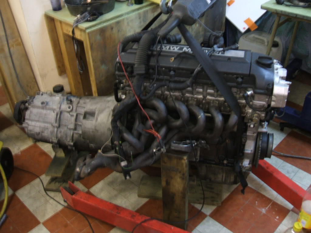

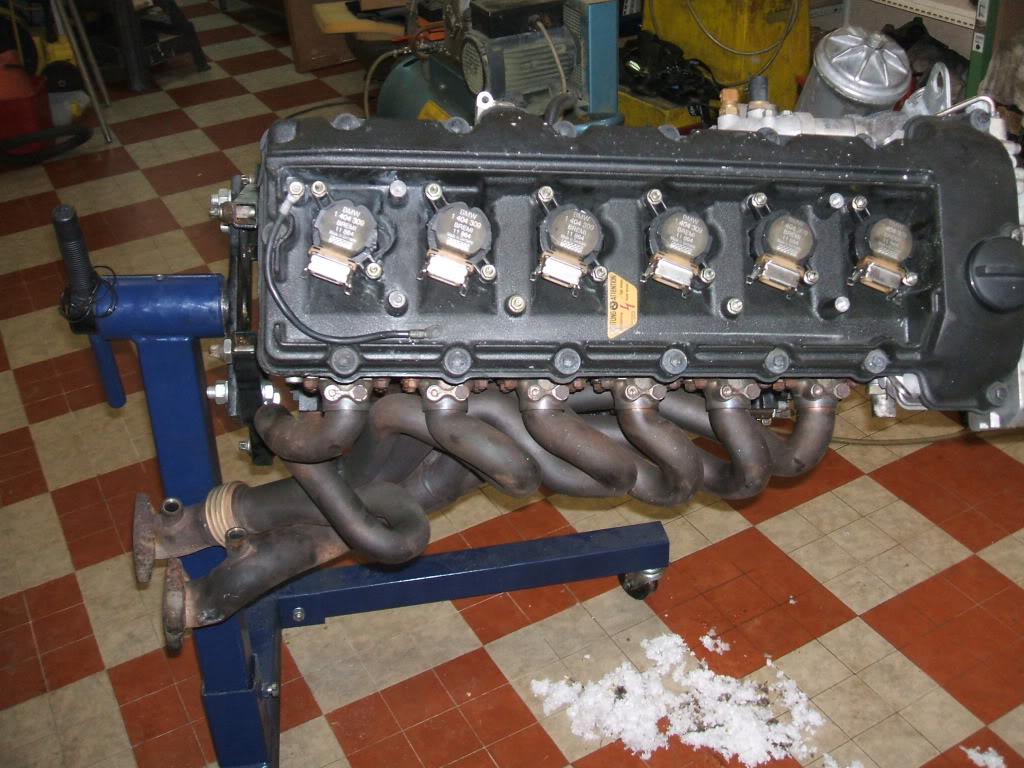

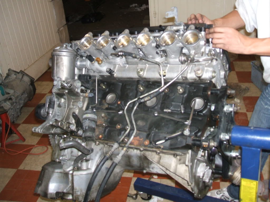

Des photos du moteur
Pas de photos du changement des coussinets par contre

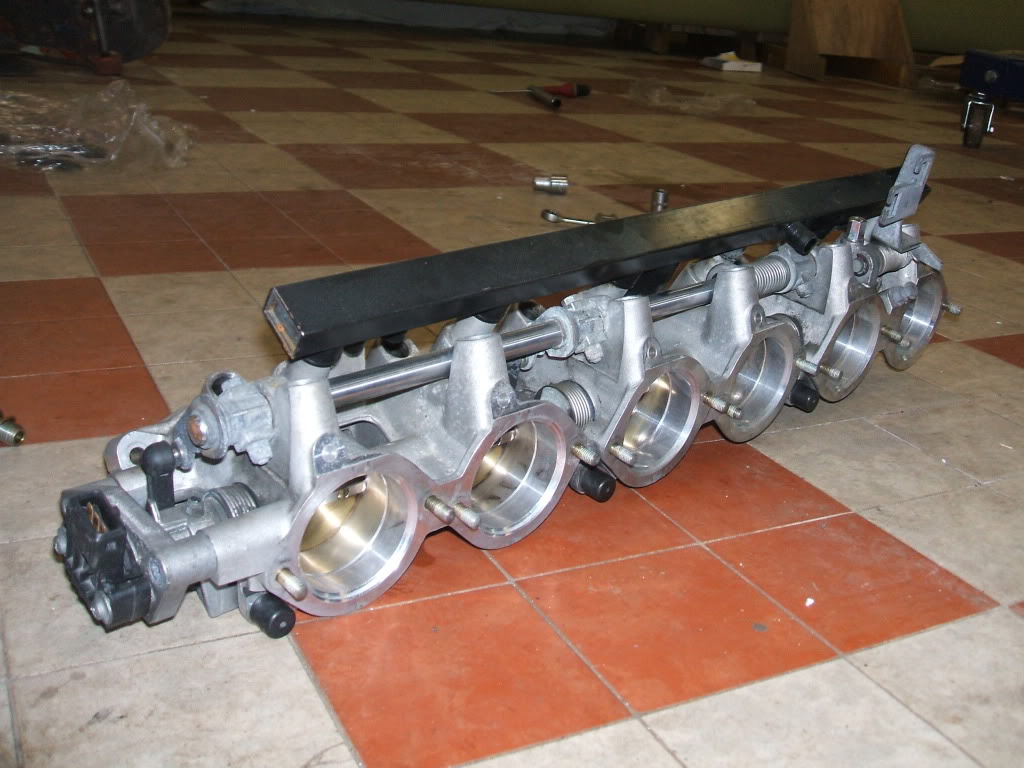

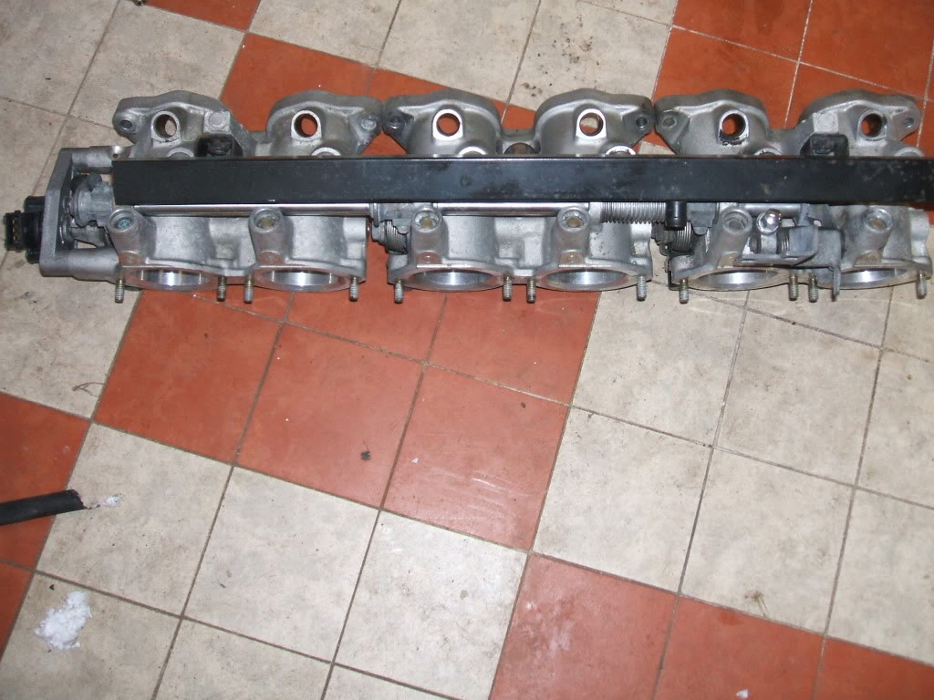

La pipe d'admission

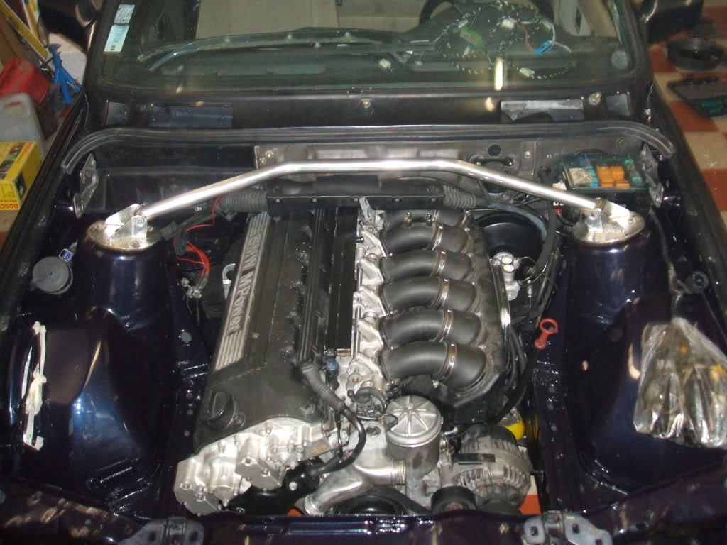

Remontage en cours pour le rentrer à sa place dans la voiture
Petites dernière pour la route  :lol:

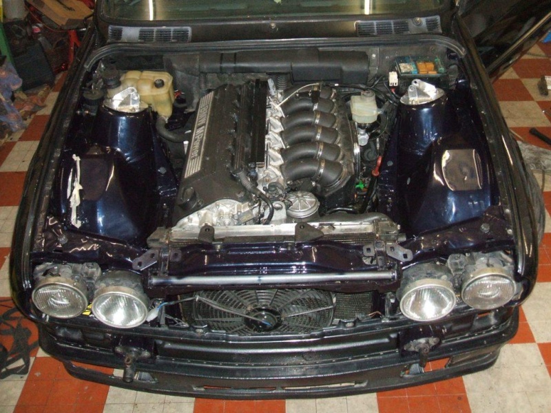

Le moteur pret à être posé dans la voiture
Le compartiment moteur presque pret à recevoir le moteur

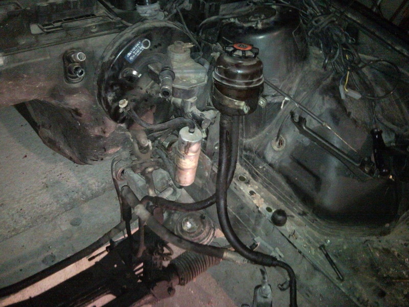

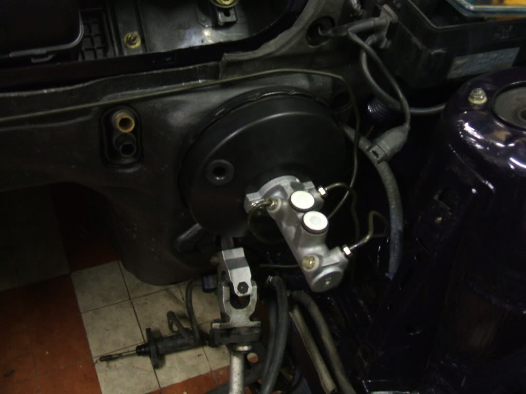

Mastervac de polo et maître cylindre de 406 en 23.8mm
Et un des supports de triangle TreeHouse racing

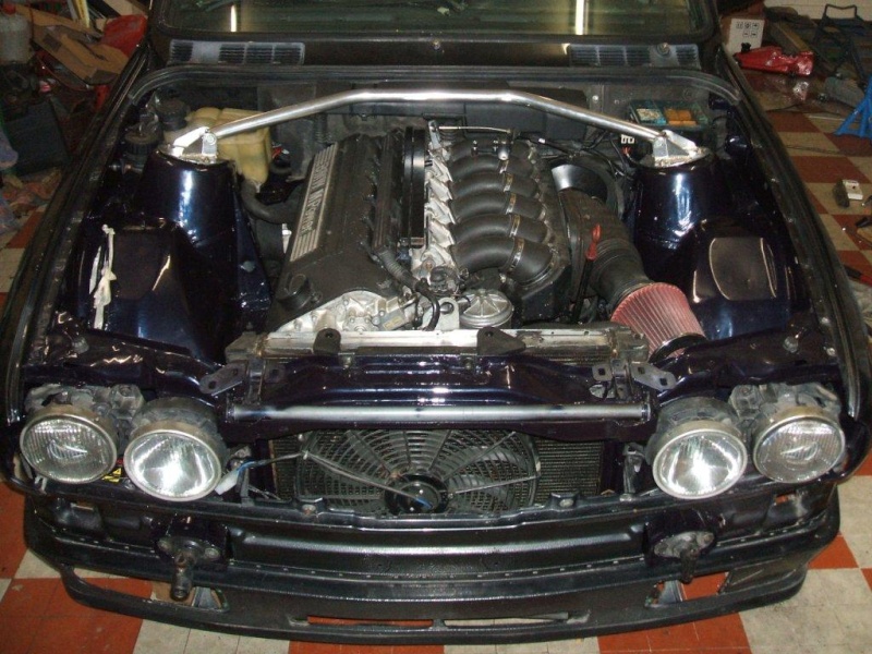

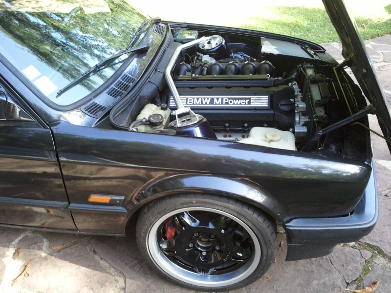

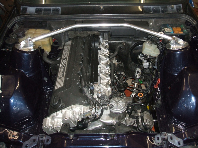

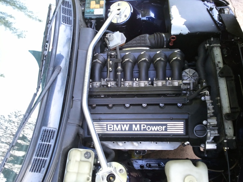

petite photo du moteur dans la voiture avec la BAR posée "pour la photo"  :lol:
puis j'ai monté ca histoire de bien voir la route chez moi

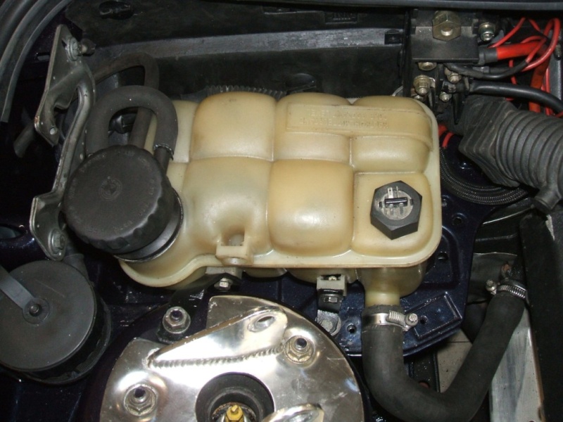

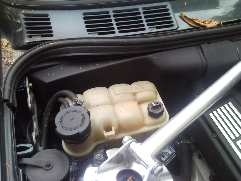

la batterie a migré vers le coffre, remplacée par un vase d'expension de M3 3l

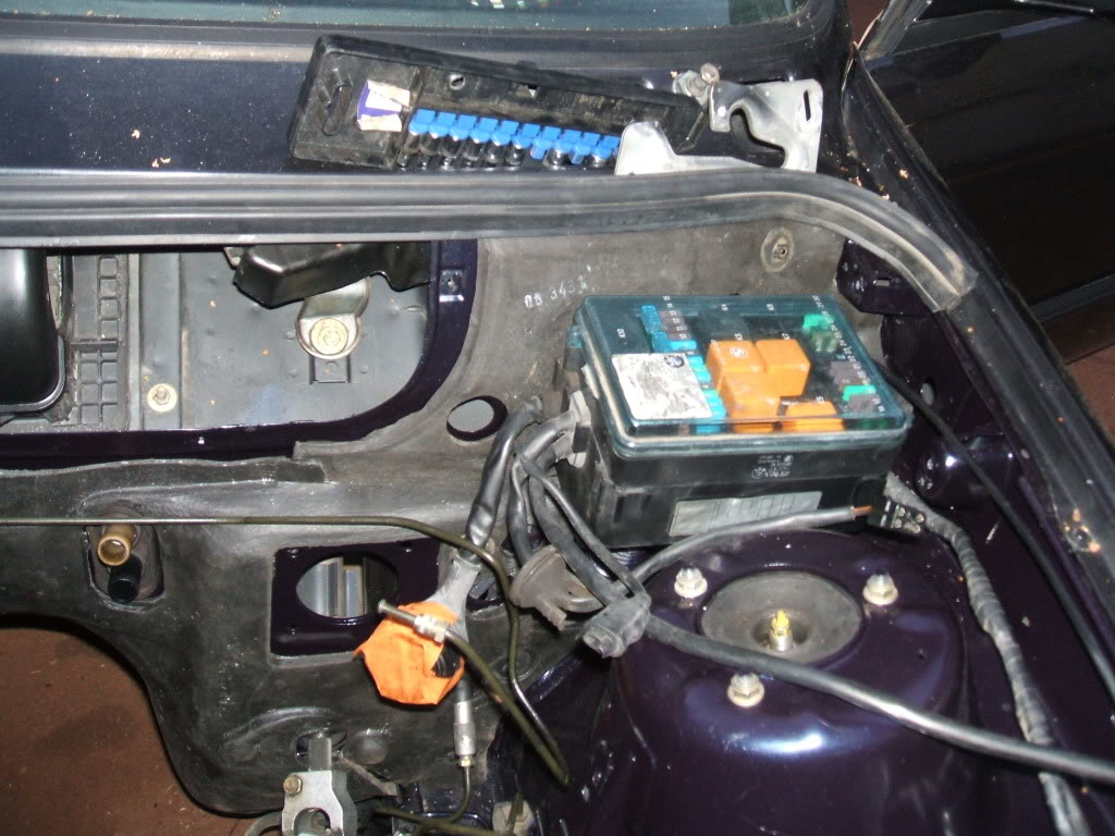

le faisceau des phares joue a houdinni, il se cache  :lol:

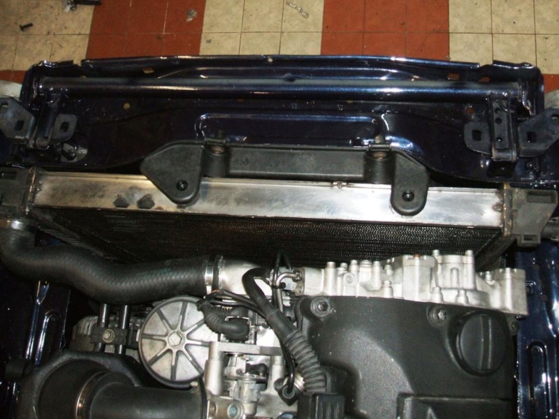

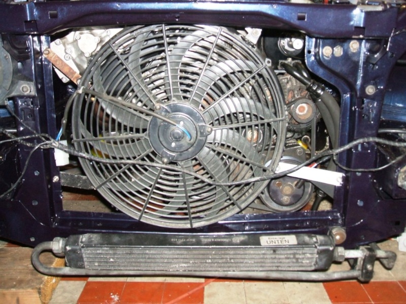

radia d'huile monté

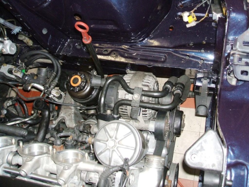

les caches plastiques au niveau du faisceau moteur sont montés, je trouve que ca fait bien plus propre comme ca, et surtout plus (+) typé origine (il en manque encore un en commande chez BMW dès lundi)
donc radia poser
une fois la boite a air poser temporairement
et ceux a quoi cela devrai ressembler a la fin mais avec l'isolation maison pour pas que le cone prenne d'air chaud dommage on a pas de boite a air stock ;)

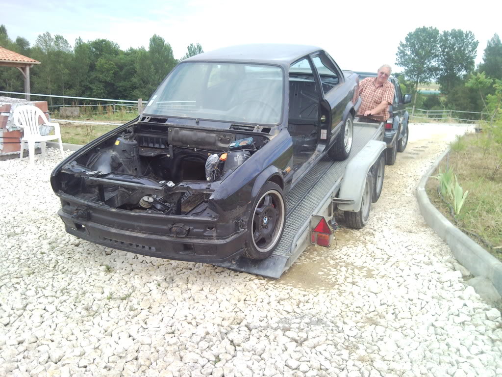

photos du jour ou je l'ai ramené a la maison

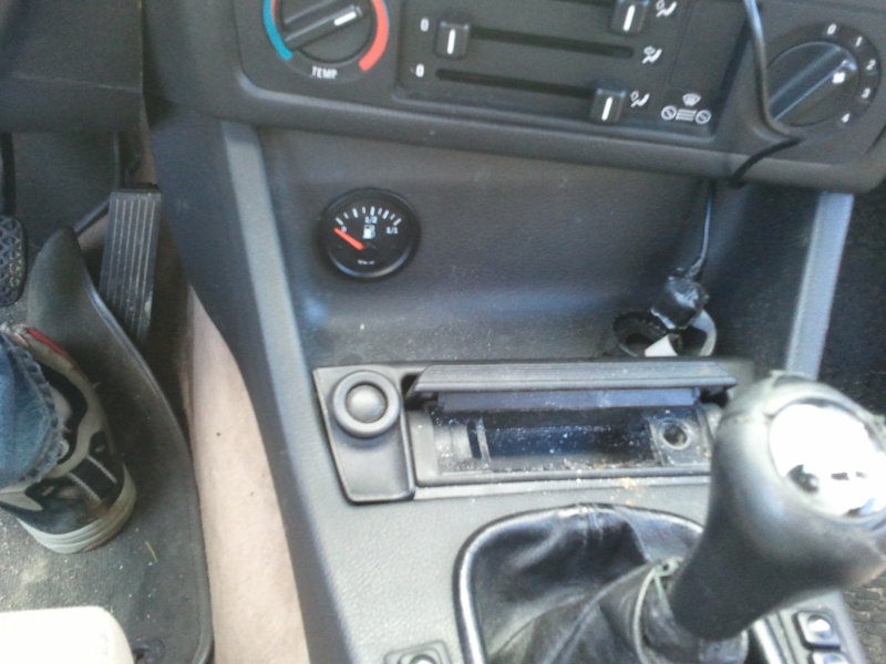

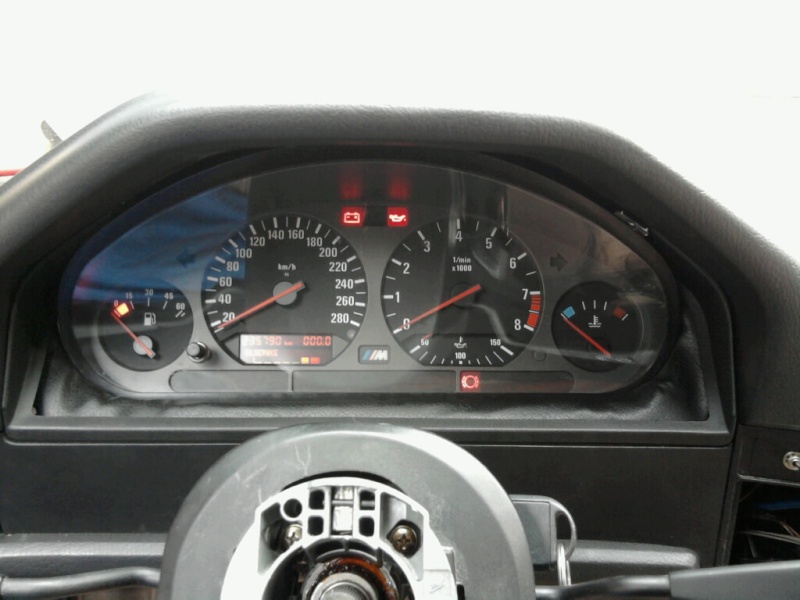

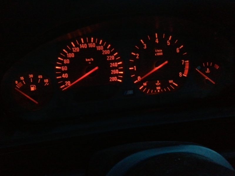

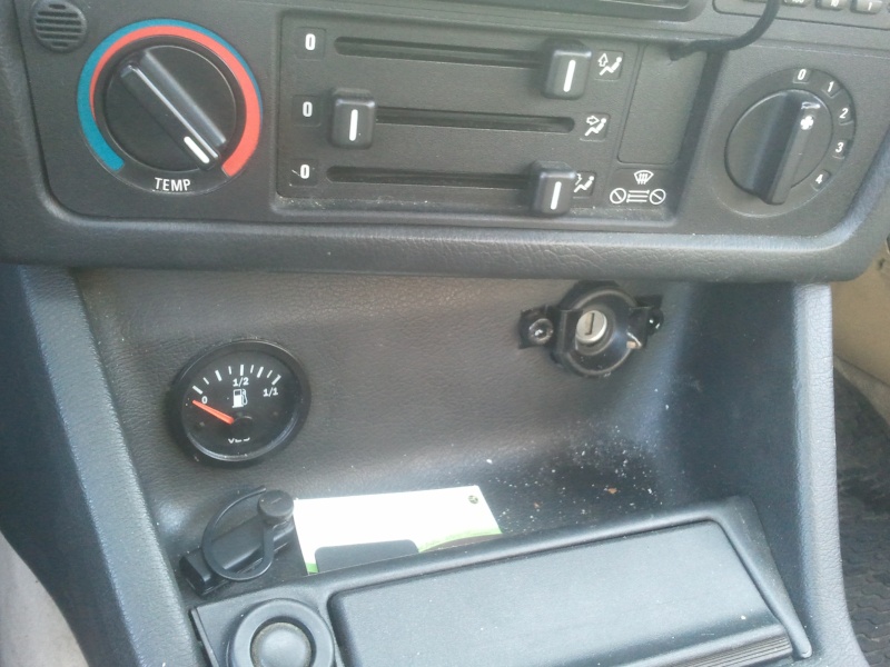

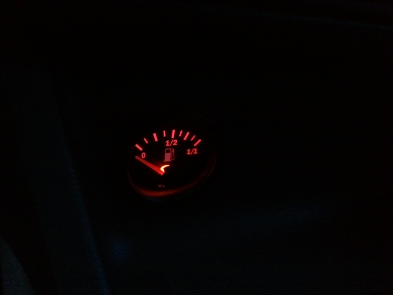

comme j'ai le compteur de M3E36 a la place de celui de E30, la jauge a essence ne fonctionne pas, ce qui est asser genant. donc comme j'en avais marre de tomber en rade d'essence (4 fois) j'ai monté un mano qui prendra peu etre place dans le compteur plus tard, pour le moment il est bien ou il est

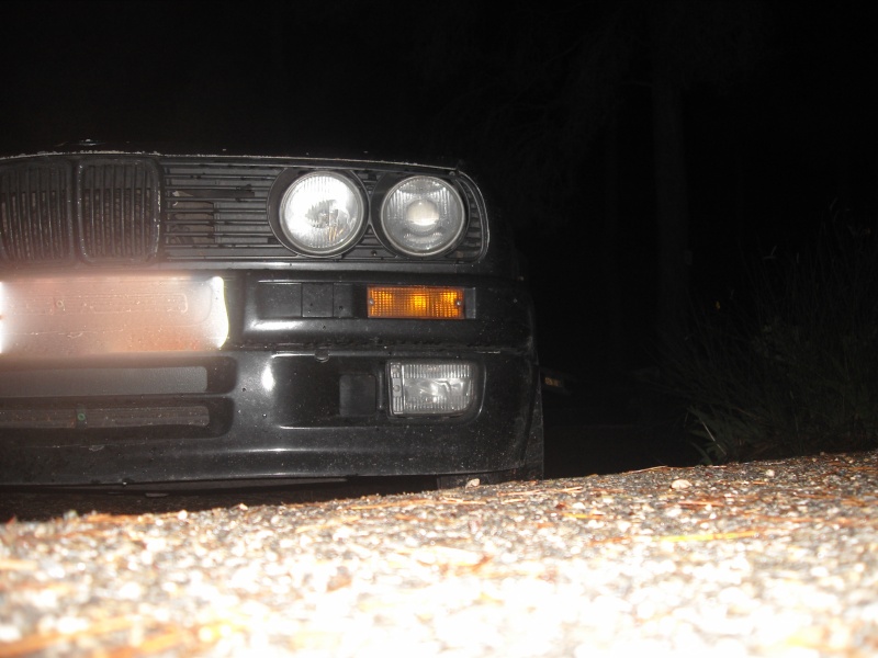

et vue de nuit

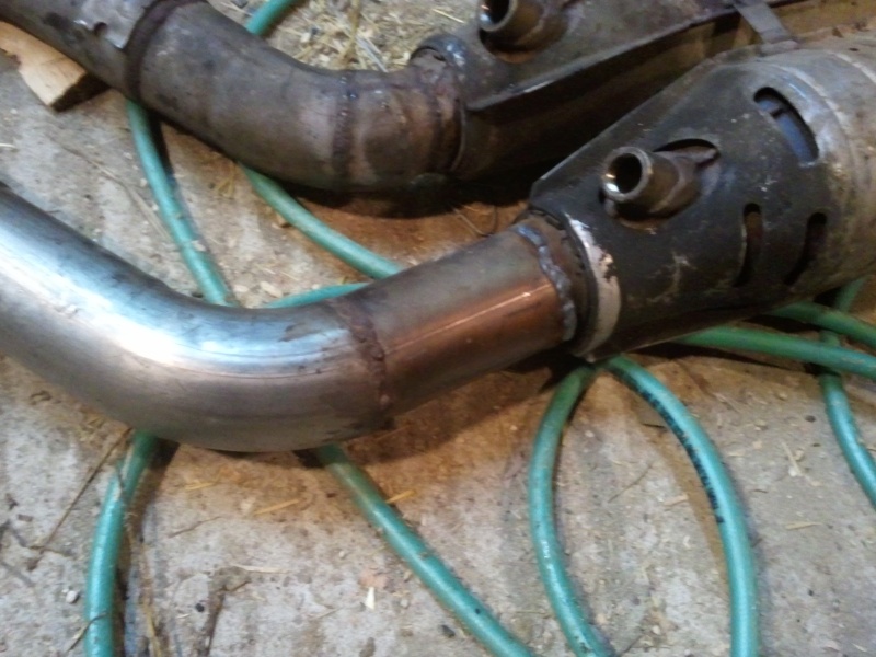

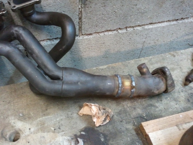

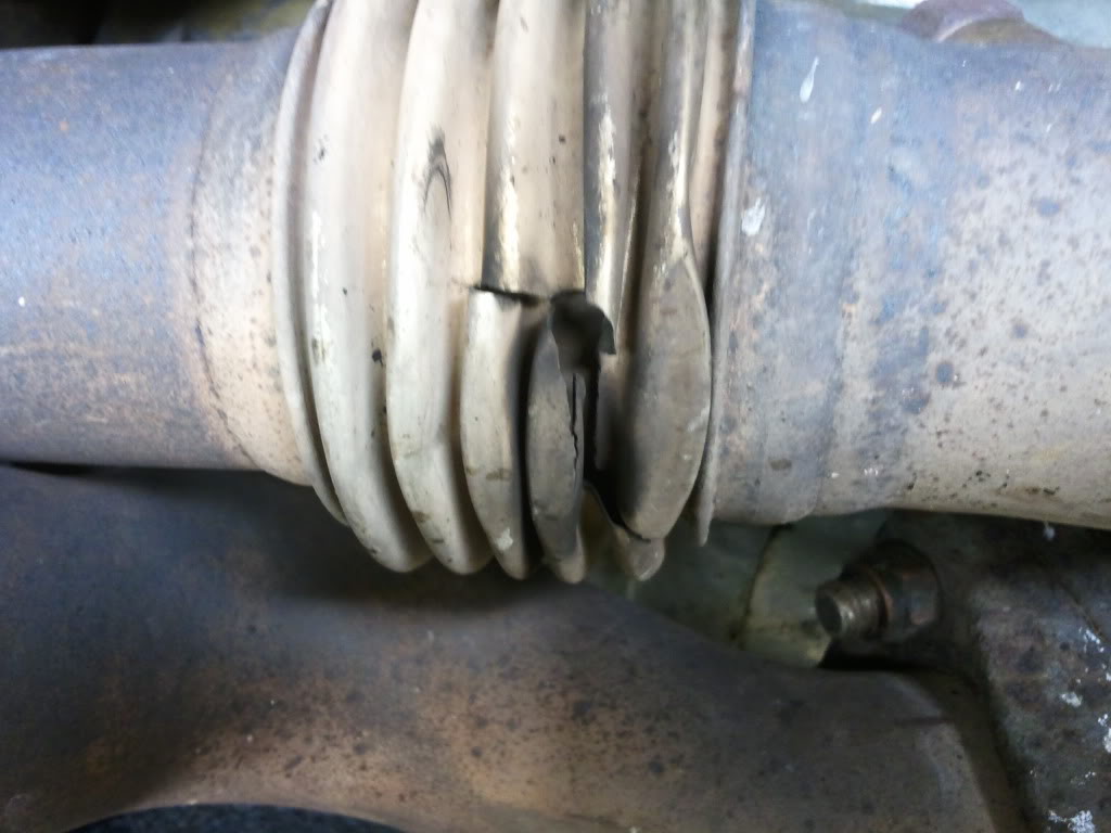

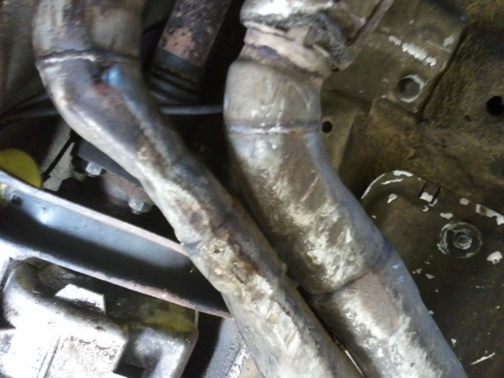

Ensuite, mon collecteur etant legerement eclaté au niveau de l'accordeon j'ai viré l'accordeon et mis un bout d'inox a la place
Et puis tant qu'a faire, un des tubes de l'inter c'est prit un alternateur a 200 km/h et n'a donc vraiment pas apprecié la blague... même methode que pour le collecteur, on coupe et on ressoude un bout de decata inox que j'avais en stock dans le garage

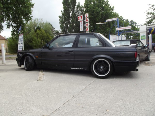

quelques petites photos faites le WE a Aix en provence lors d'un rasso annuel d'un forum E30
et une petite dernière même pas en exces de vitesse :lol!:

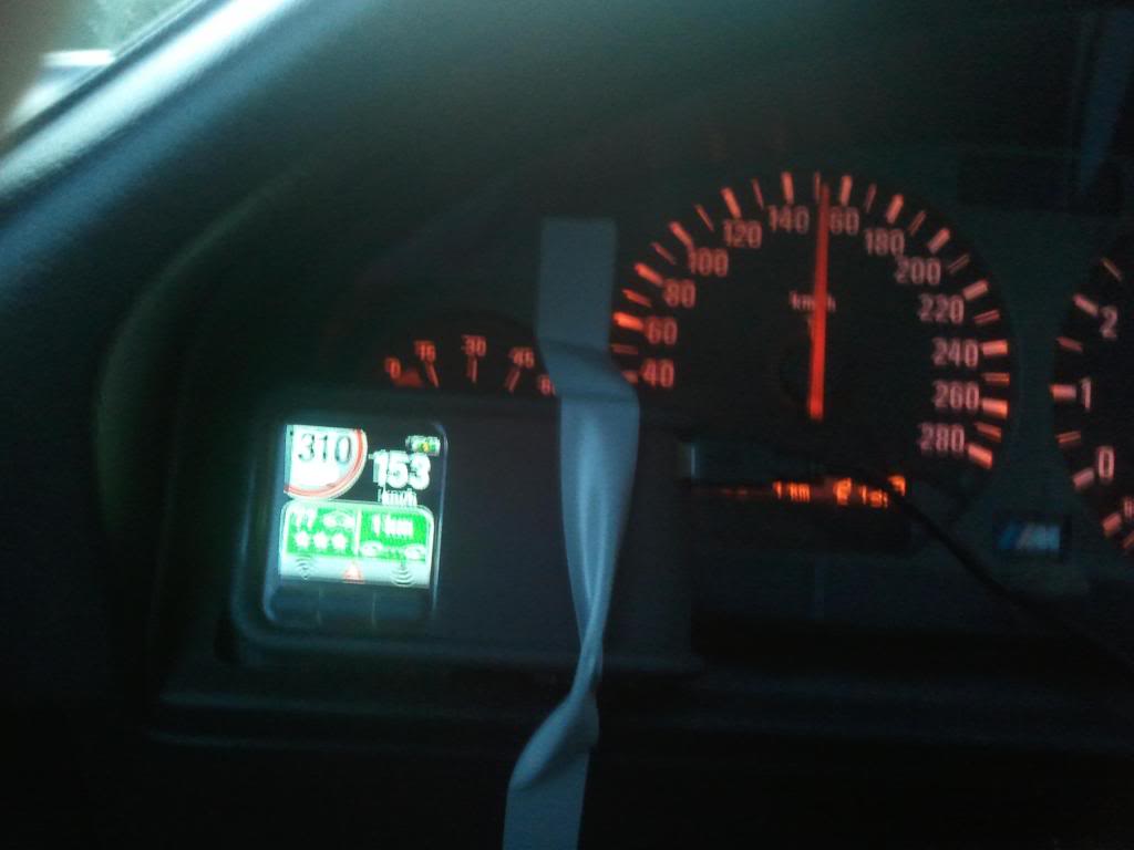

a 260 km/h (en Allemagne bien sur) le compteur est aussi precis  :D

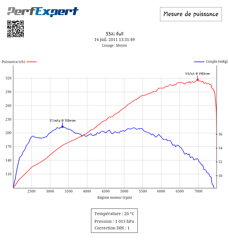

une petite photo d'une feuille de banc (fait via un logiciel sur le telephone)

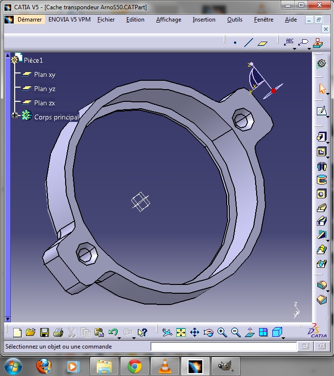

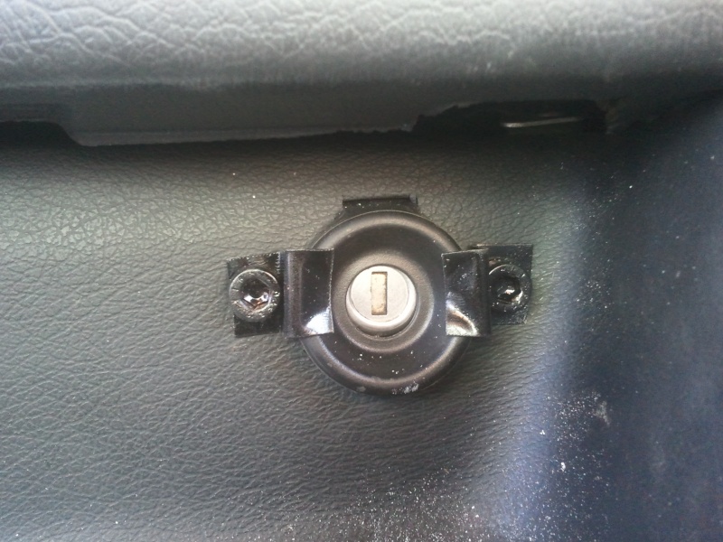

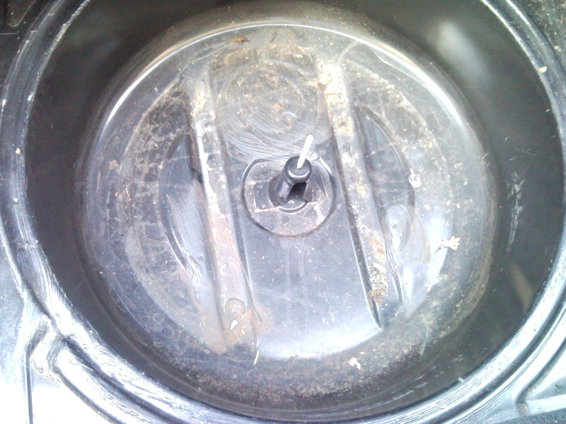

j'ai acheté une serrure de coffre de E36 pour y mettre la clef comme ca elle bouge plus.
je precise de suite que le montage n'est pas definitif, car je le trouve brouillon et mal fini ; on va dire que c'est un montage prototype en attendant celui qui sera bien mieux niveau finitions.
donc voila, pattes degueulasses, serrure non centrée par rapport au transpondeur, vis bien trop grosses ; c'est ce qu'il faudra ameliorer lors de la version finale

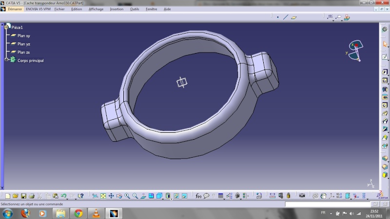

j'aimerais faire usiner une piece comme sur les plans ci dessous histoire de pouvoir faire la finition du cache transpondeur, mais je connais personne qui fait de l'usinage
ca devrait donner un truc comme ca au final

Ta pièce à usiner, est faisable en découpe "jet d'eau" puis en reprise en usinage.
Un conseil, ramène les oreilles taraudées à la même épaisseur que le centre pour gagner en terme de prix.
Autrement je suis en mesure de te le faire si tu veux.
MP moi si tu ne trouve personne qui peux te le faire.

DAO : je n'ai pas fais le dessin en CAO, j'en suis incapable lol c'est un membre sur un forum qui m'avait fait ca a heures perdu histoire que j'ai un modele, je suis ouvert a toute modifications (si ca coute moins cher de mettre les oreilles au même niveau que le reste ca ne me derange pas)

A voir la puissance sortit sur le banc 317cv, il est en forme le moulbiffff ;)
