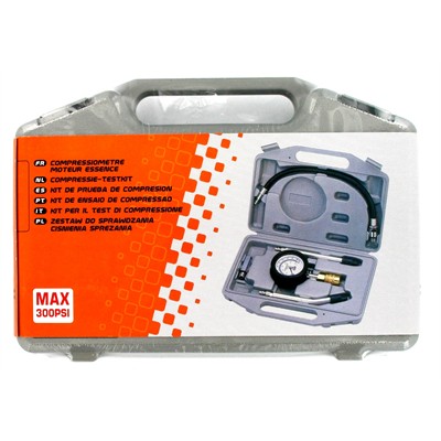

Je sais pas si ma procédure est correcte, mais je la donne, pour un compressiomètre manuel pas cher de chez Norauto :
débrancher et ôter les 6 bobines
retirer la bougie 1 (peu importe en fait, faudra faire les 5 autres aussi, faut bien commencer quelque part)
visser le tube du compressiomètre en lieu et place de la bougie retirée
actionner le démarreur 10 secondes
lire la valeur sur l'appareil
sur mon modèle, il y a une soupape pour évacuer la pression avant de dévisser le flexible
remettre la bougie et passer au cylindre 2
Il est important que la durée d'actionnement du démarreur soit identique sur les 6 cylindres... la différence des valeurs de compression mesurées peuvent être faussée si ce temps n'est pas identique (on est pas non plus au 1/10 de seconde).
On vérifiera que le résultat de chaque cylindre est proche des autres.
Pour info, je bosse avec ça :
On n'est pas sur du matos pro (59€ chez Norauto) mais pour un diagnostic panne préalable et un usage occasionnel, ça vaut son prix...
