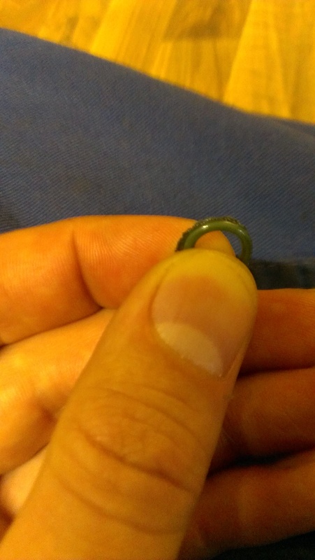

Il s'agit d'une fuite à la sortie de la pompe de DA.

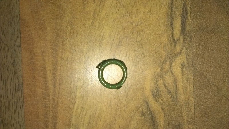

J'ai changer le joint mais ça pisse comme une vache moteur allumé et ça coule au goûte à goûte moteur éteint par la simple gravité.
Lorsque je dévisse à nouveau le tuyau le joint est écorcher sur la moitié du cercle.
