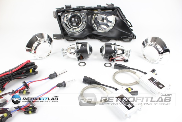

alors j'ai trouvé un truc pas mal qui donne tout le coté esthétique et technique mdr
http://www.retrofitlab.com/retroquick-kits-1/bmw-E46-bi-xenon-mh1.html
sympa le kit, je pense juste qu'il faut que je prenne des ampoules H7 mais sinon je trouve ca pas mal
quelqu'un connait?
Oui. C'est des projecteurs "plug&play" qui viennent de TheRetrofitSource.
http://www.theretrofitsource.com/product_info.php?products_id=236
C'est pas mal pour du Bi-Xénon, mais il y a mieux.
Tu devras mettre un faisceau complet : relai + détrompeurs... afin de ne pas avoir d'erreur au TDB et ne pas griller tes câbles.
Ce n'est pas très facile à monter tout ça, il faut avoir un peu d'expérience.
Je te conseille vraiment les Xénons d'origine, car leur qualité est bien meilleure. Avec des bonnes ampoules (Osram CBI ou Philips 85122+), cela devrait te donner une bonne luminosité.

Si jamais tu veux y aller fort, tu met 4 x xénons de type MH1 :

c'est compliqué à monter ce genre de kit? le mec me dit que c'est simple, ballast avec anti erreur intégré etc
tout mettre en xénons oui ca claque, je prends 2 kits quoi?
