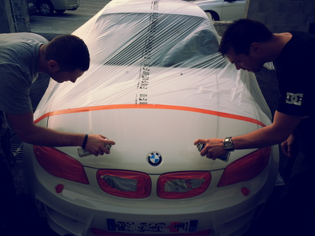

Tout à commencé avec une petite séance de préparation :
Uploaded with ImageShack.us

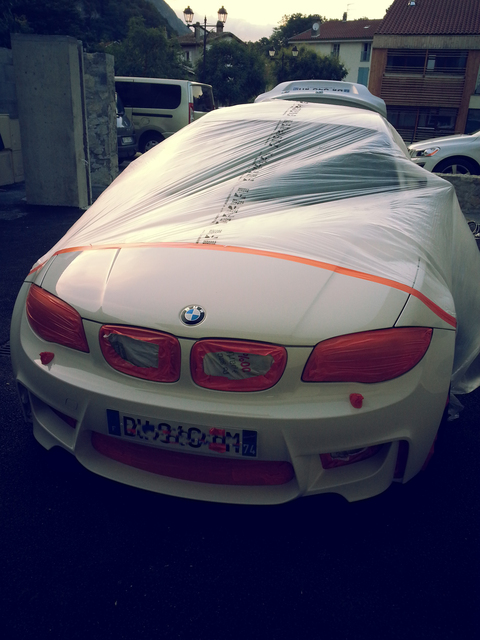

Ensuite une application méthodique du produit :

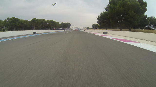

Ensuite la route.... et ses surprises..... (bosselage type j'ai un V8) :

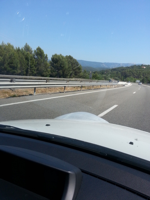

Voilà le résultat sur le capot à l'arrivée :

Donc si c'était à refaire, on prendra soin de bien faire un retour SOUS le capot car l'ennui est survenu à cause de l'air qui est passé sous le plastidip sur l'arrête frontale du capot !

Ta voiture à été lustrée ou traitée il y a peu ? ça pourrait expliquer la mauvaise adhérence de la peinture. C'est du vrai plastidip ou une autre marque ?
Du vrai Plastidip ! Mais vu la pression et peut être les vibrations car cela c'est produit en phase de décélération..... Cela peut expliquer qu'elle ait dégagée !
Impressionnant ! C'est étonnant à ce point, en tout cas moi sur les jantes ça tient vraiment super bien. Après c'est pas la même force que le vent de face sur l'autoroute ^^
Ça avait séché longtemps?
Une nuit entière !
mince 2/3 oubli à mon avis
fallait au moins laisser sécher au soleil une journée entiére
Pas de go pro sur plastic dip, la ventouse prend mal suite au dilatation
fallait peindre l'arréte car justement le plastique dip il sufit d'un point à tirer pour que tous le reste vienne ....
mais bon tu as essayé
