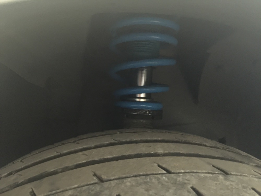

remplacement des amortisseurs et ressorts avant et arrière d'origine par des bilstein PSS10 + coupelles

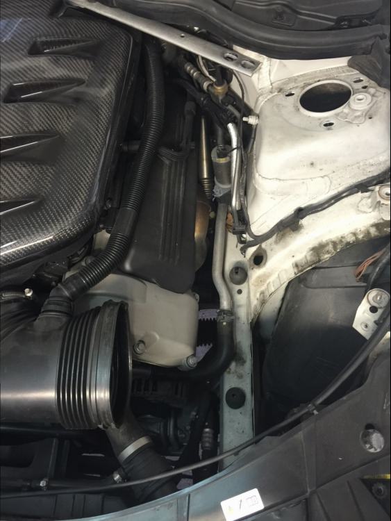

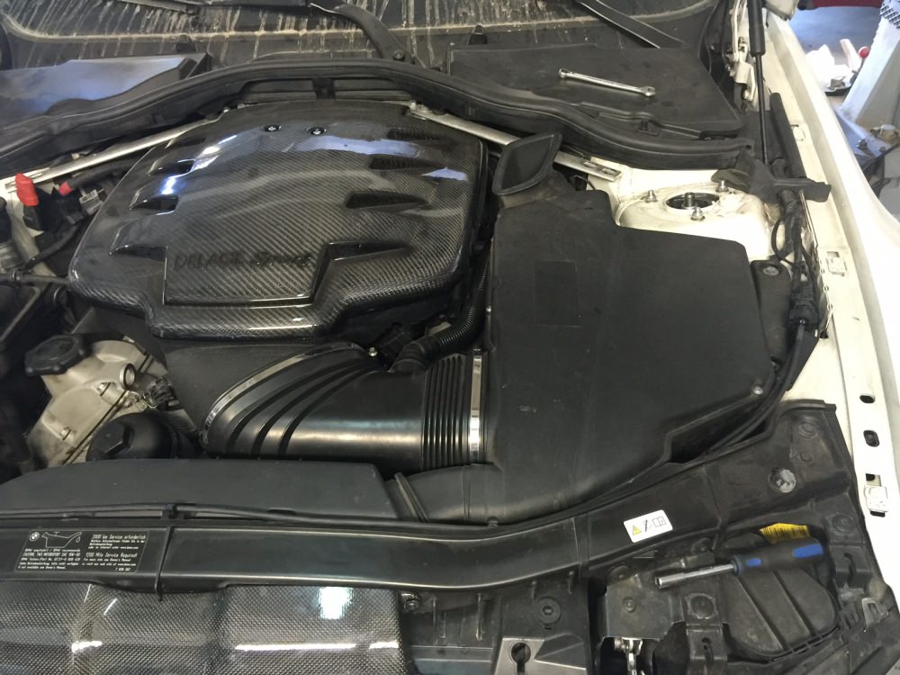

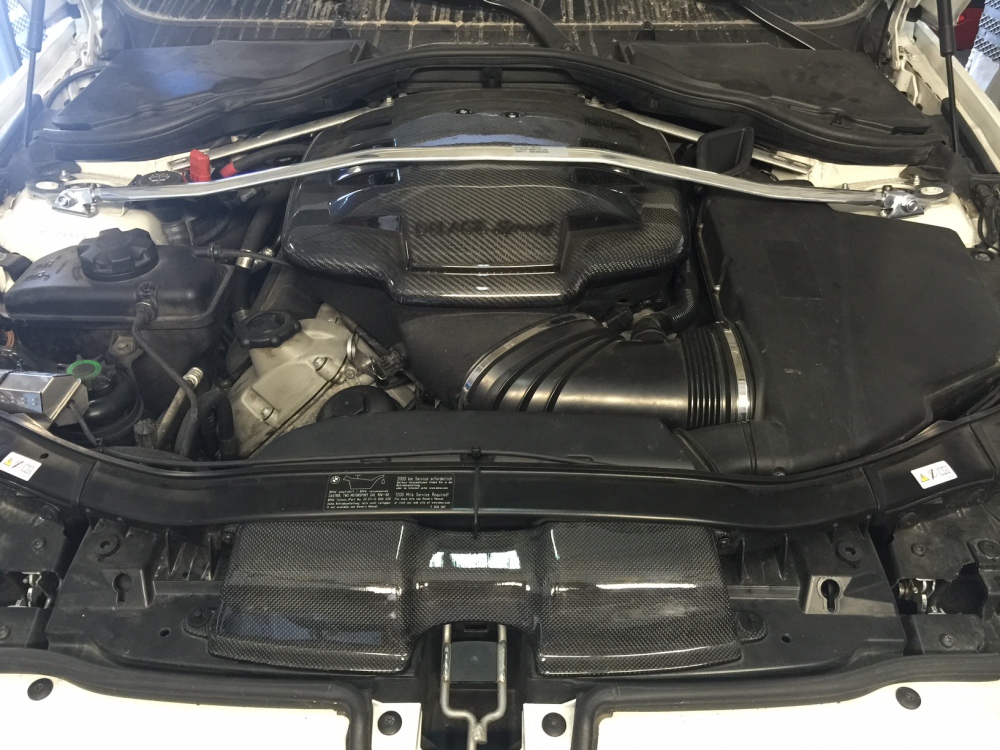

J'ai déposé mon kit d'admission direct carbone et J'ai remis ma boite à air d'origine en y installant un filtre GREEN, pour pouvoir installer ma barre anti-rapprochement avant ( la barre ne passe pas avec le kit direct ),
Voici quelques photos :

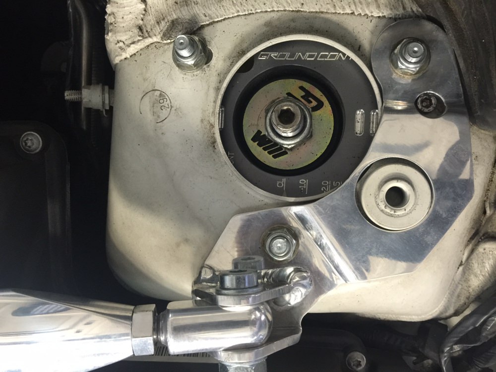

Les coupelles seules:
IMG_0240.thumb.JPG.e05533a7be843225e1385
Montées sur l'amortisseur, de belles pièces...
IMG_0241.thumb.JPG.06d9f7bf8b36ad6ba3584IMG_0242.thumb.JPG.476e88e9dd1178286c41e

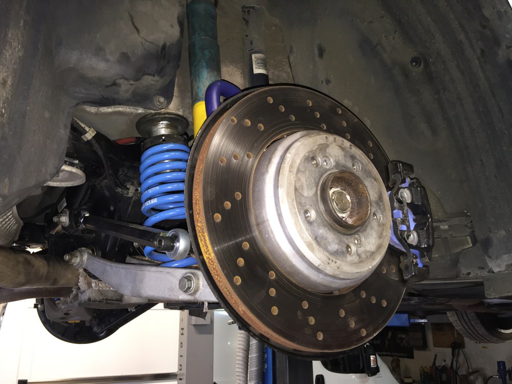

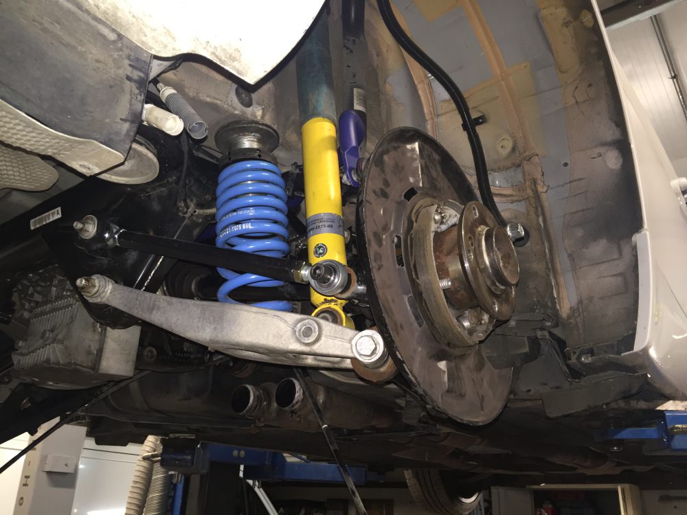

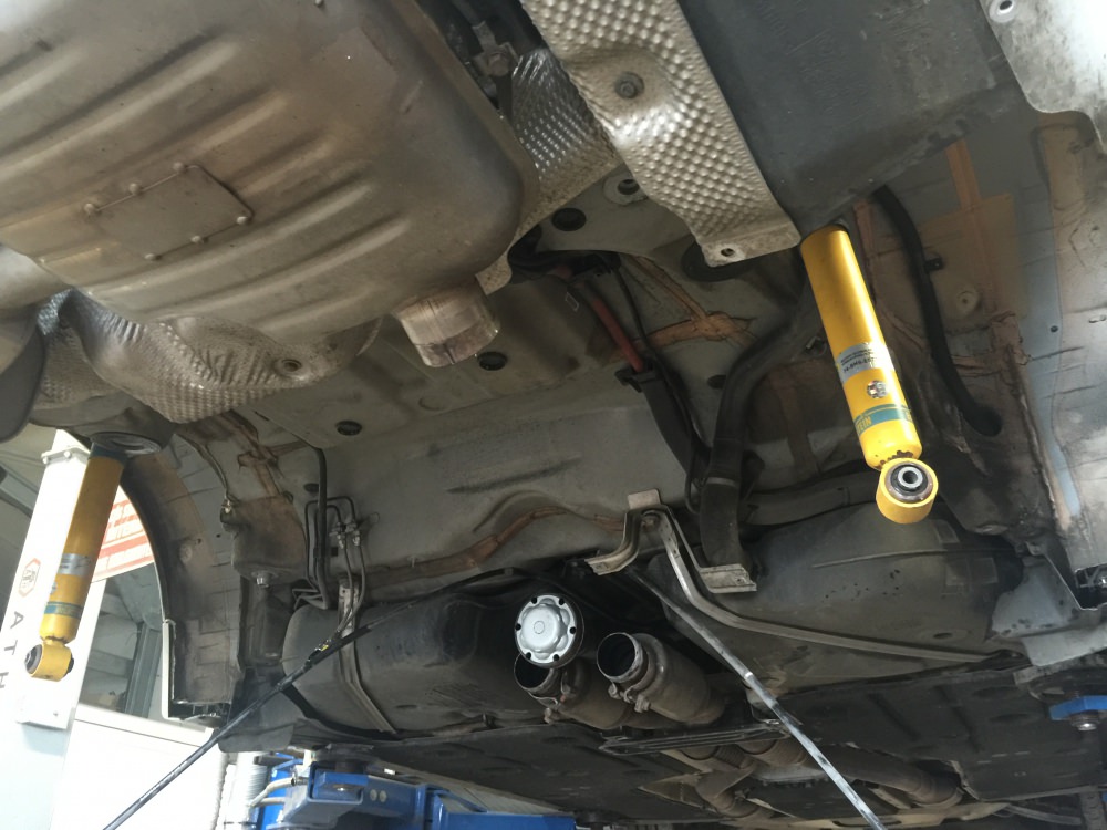

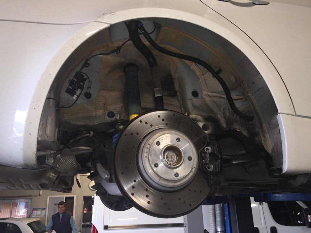

Amortisseurs avant et arrière montés
IMG_0237.thumb.JPG.02f83fd4c7205d6ebfc2aIMG_0238.thumb.JPG.770d6ed0f0ae4f21da9afIMG_0462-1.thumb.JPG.d20138e8950c7995d89IMG_0468.thumb.JPG.26d786959e96871614088IMG_0469.thumb.JPG.cbc66be21c12954aff69bIMG_0244.thumb.JPG.53577281a84a70f02f511

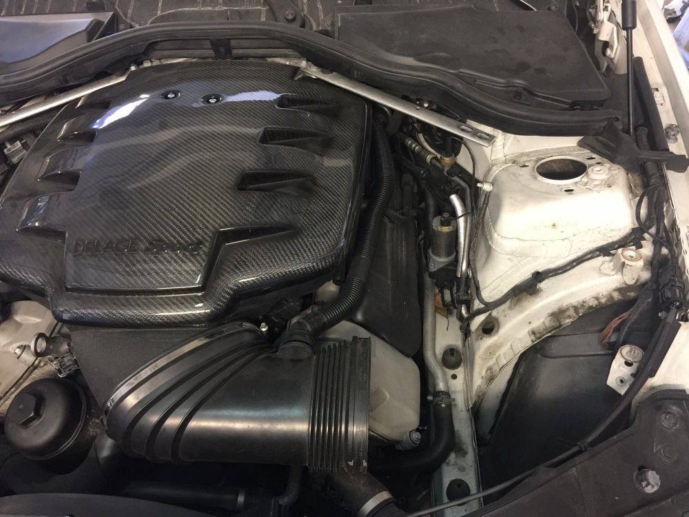

Démontage du kit adimission
IMG_0461.thumb.JPG.eb1faba8c014ca4052263IMG_0463.thumb.JPG.021015ca11dfc9c548695IMG_0464.thumb.JPG.962b6ed7cb89e99169c8f

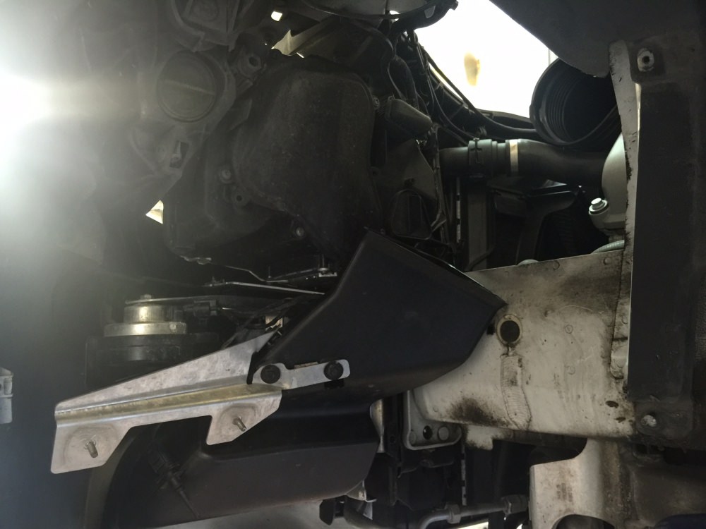

Boite à air remontée
IMG_0465.thumb.JPG.62bf5064c2a54af0f977e
Avec la barre anti-rapprochement
IMG_0466.thumb.JPG.a444462d1e78a8fb850d9
Coupelles + barre

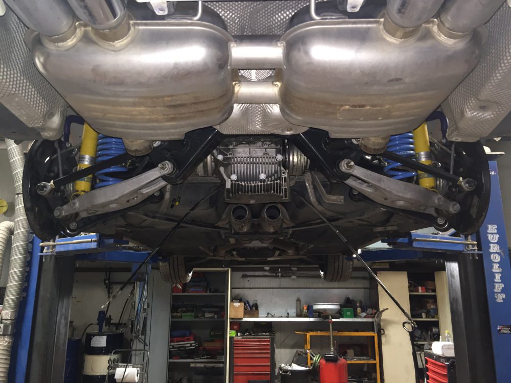

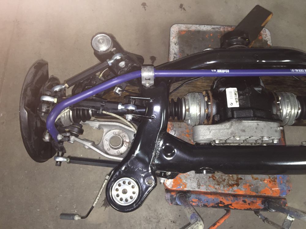

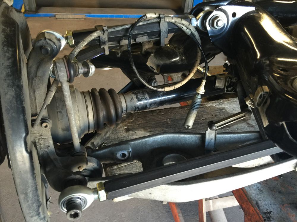

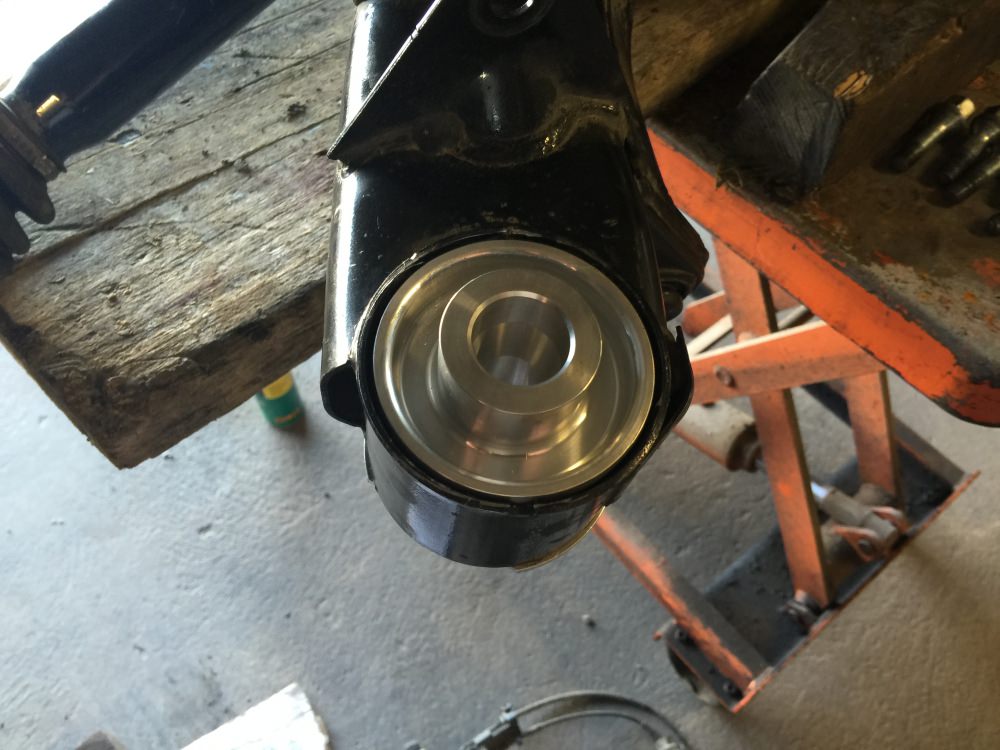

Topic sur te train arrière, soit environ 20heures de travail

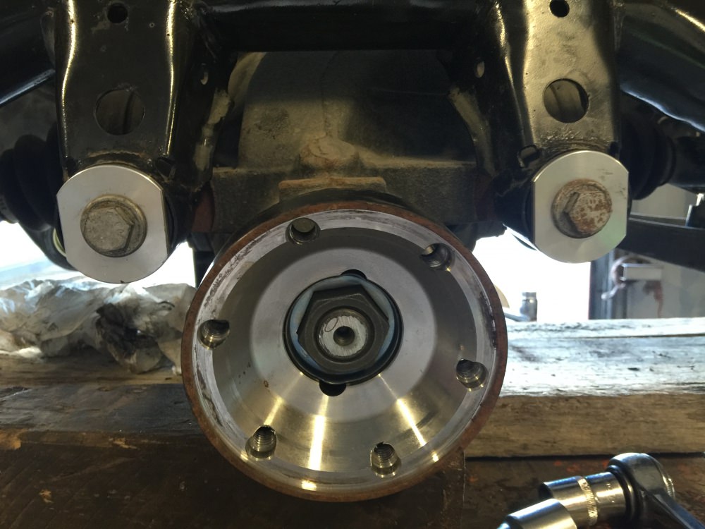

Remplacement des silent-blocs de berceau
Remplacement des silent-blocs de pont

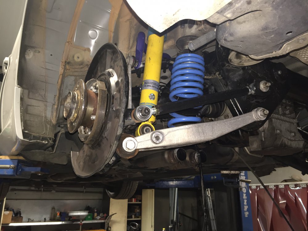

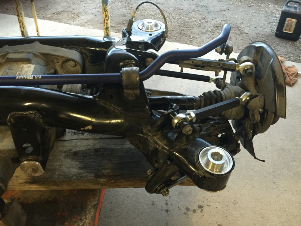

Remplacement des silent-blocs de bras par des articulés

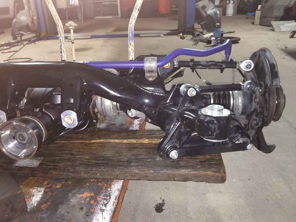

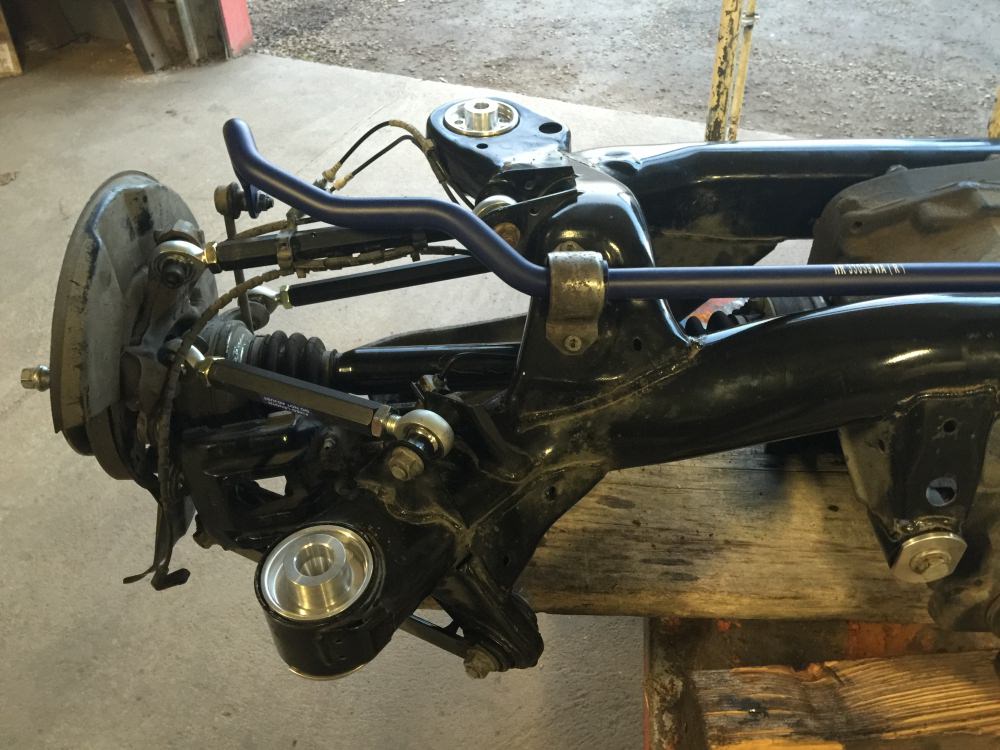

Remplacement de la barre stabilisatrice par une H&R
Montage de bras articulés
Montage de plaquettes avant et arrière ENDLESS

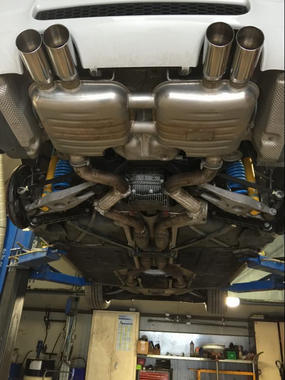

Phase de démontage

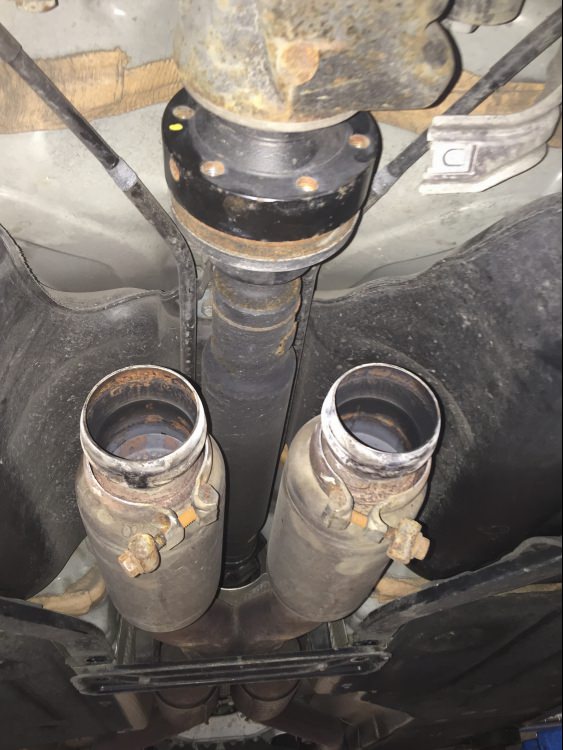

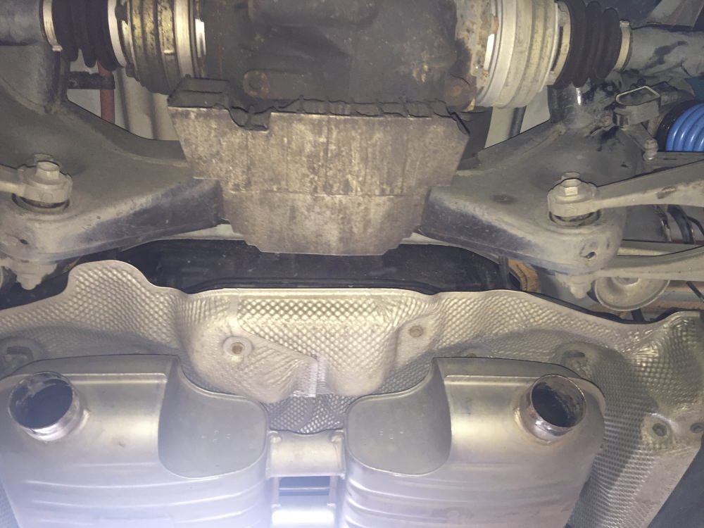

L'échappement
IMG_0503.thumb.JPG.01c4adbf4aeace0a25edb
IMG_0506.thumb.JPG.712c19974226c80c8e7c1

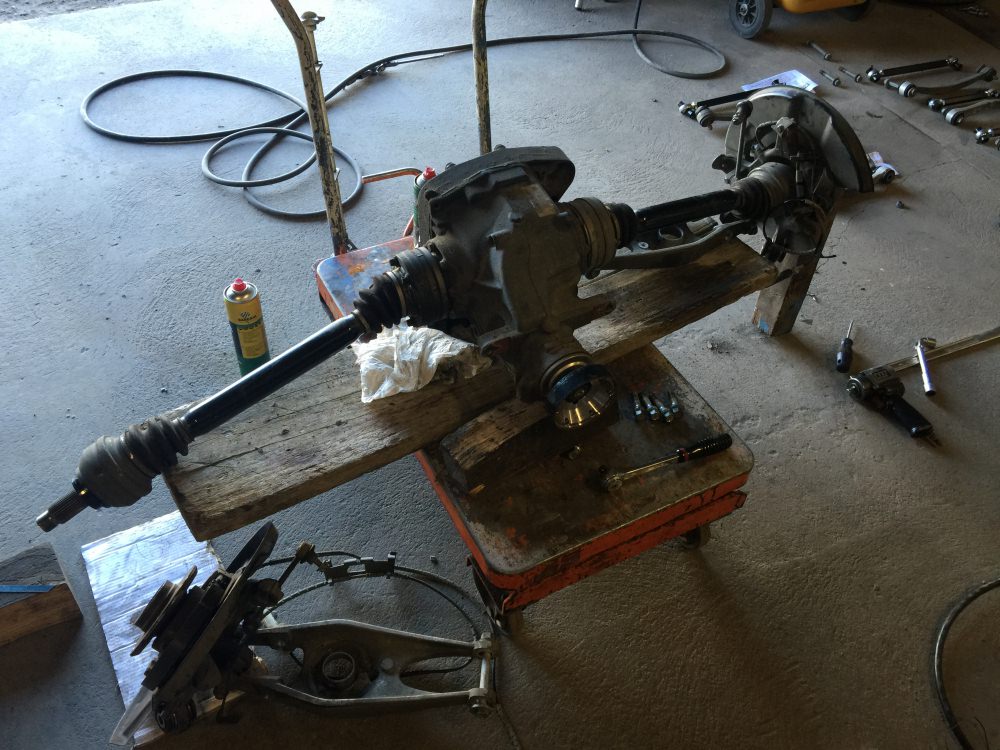

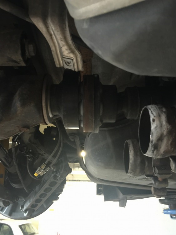

Désaccouplementdu bras de transmission du pont
IMG_0507.thumb.JPG.ea3f552d22bcaa664aa31

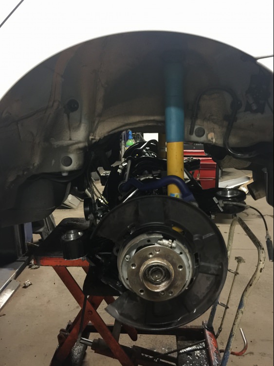

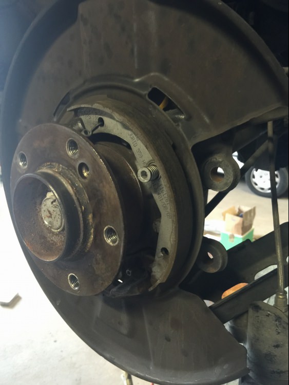

Démontage complet des freins
IMG_0508.thumb.JPG.301ea46edbe8644c09f37

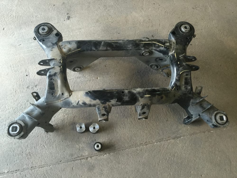

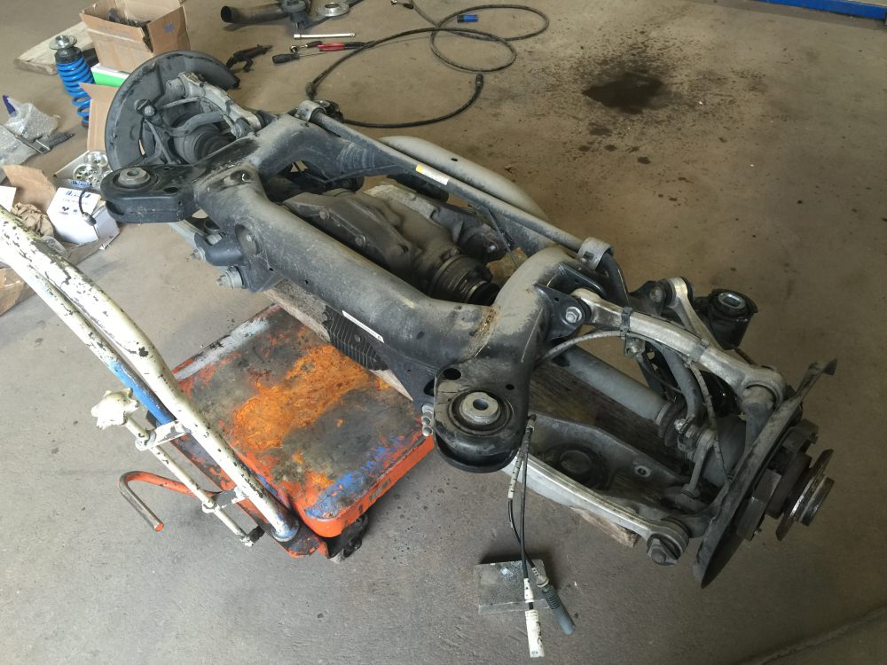

Après avoir dévissé les vis de maintien de berceau du châssis, le berceau est déposé. Un peu sale pour 65000kms !!!
IMG_0509.thumb.JPG.60bf28dd43db0c46797a8
IMG_0510.thumb.JPG.e83df627edc6b5d1d3bab
Vue de la voiture démontée
IMG_0511.thumb.JPG.2ab89e08f0c9ec8eedb67

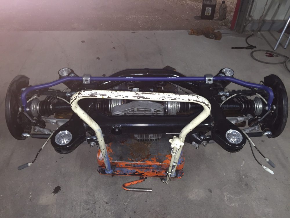

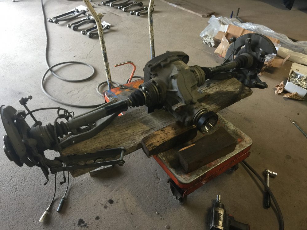

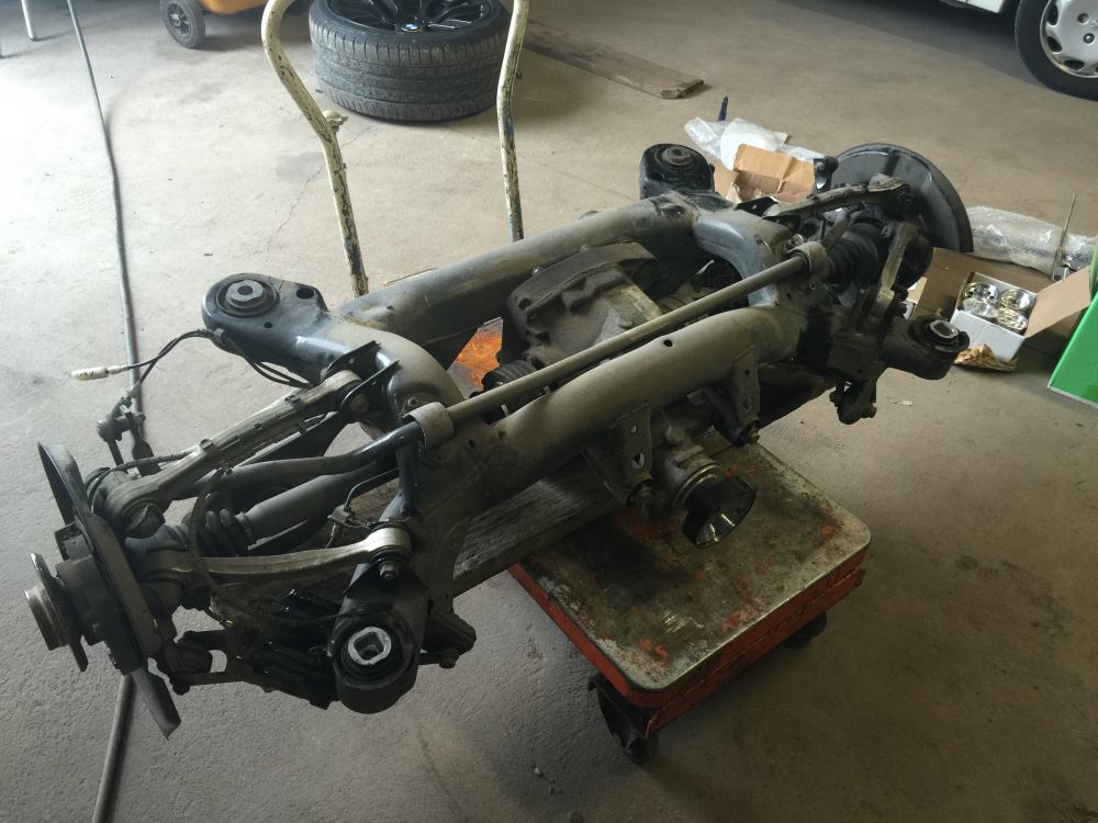

Démontage des bras arrière et du berceau
IMG_0512.thumb.JPG.7d5a3a90dc78c19b96f54

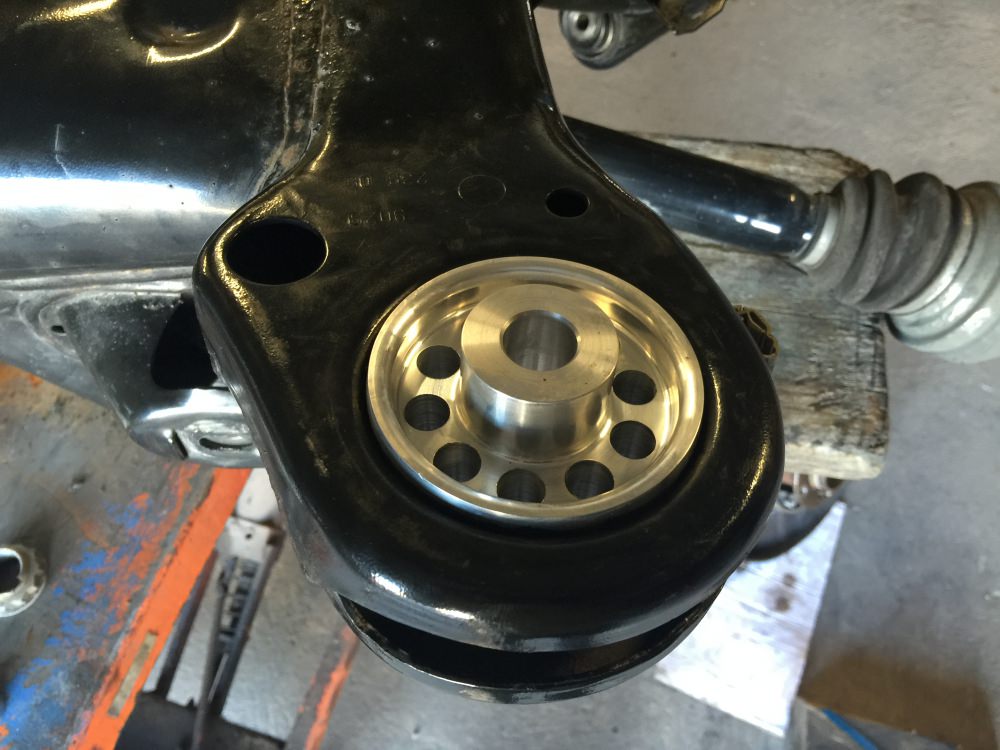

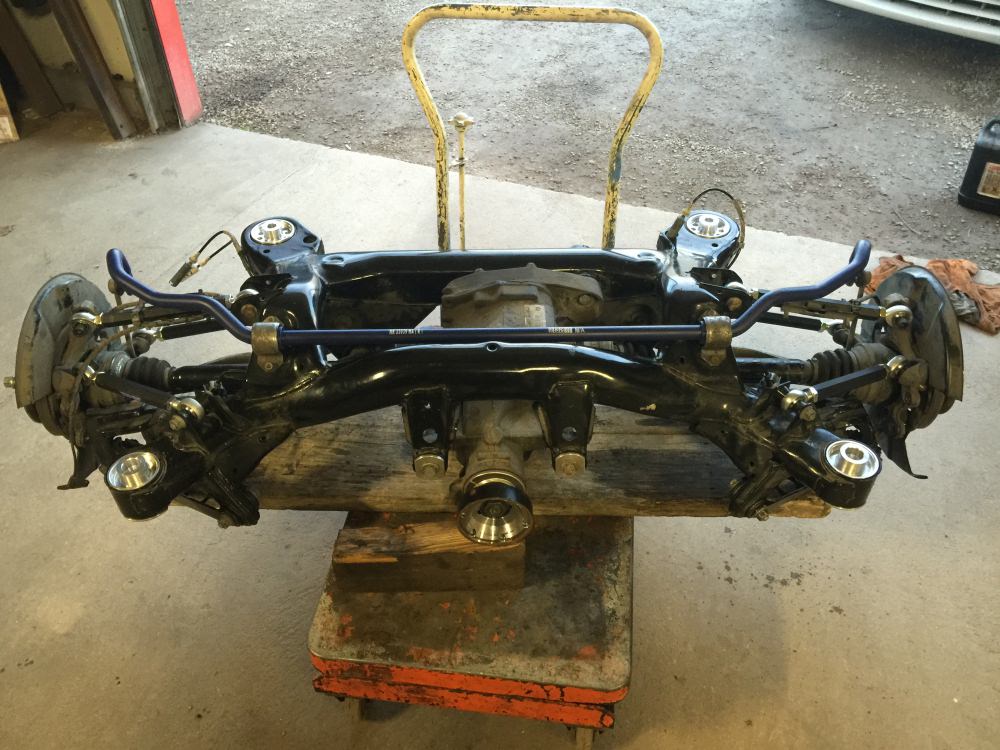

Berceau démonté nu avec en vue les nouveaux silent-blocs de pont
IMG_0513.thumb.JPG.22cdf55b04096dabc6694

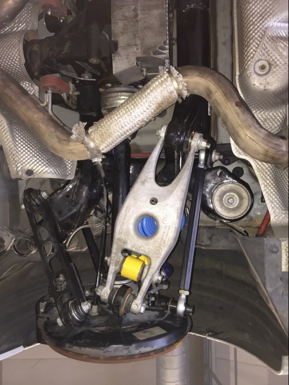

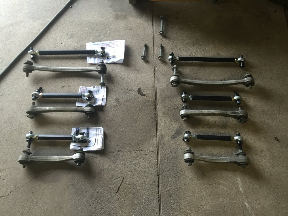

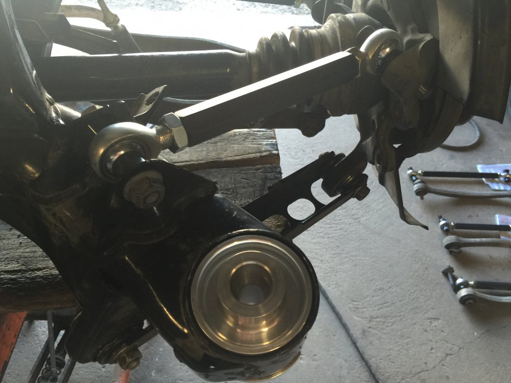

Vue sur les anciens bras arrière et les nouveaux articulés
IMG_0514.thumb.JPG.c26110388b410a2a36b3f

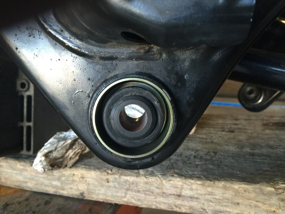

Démontage des bras inférieurs pour mise en place des silent-blocs rotulés à la presse
IMG_0515.thumb.JPG.c9b69f35db0c86d4a2d3b

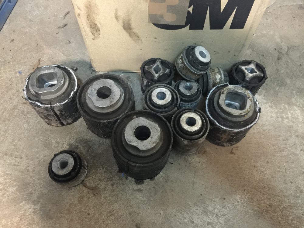

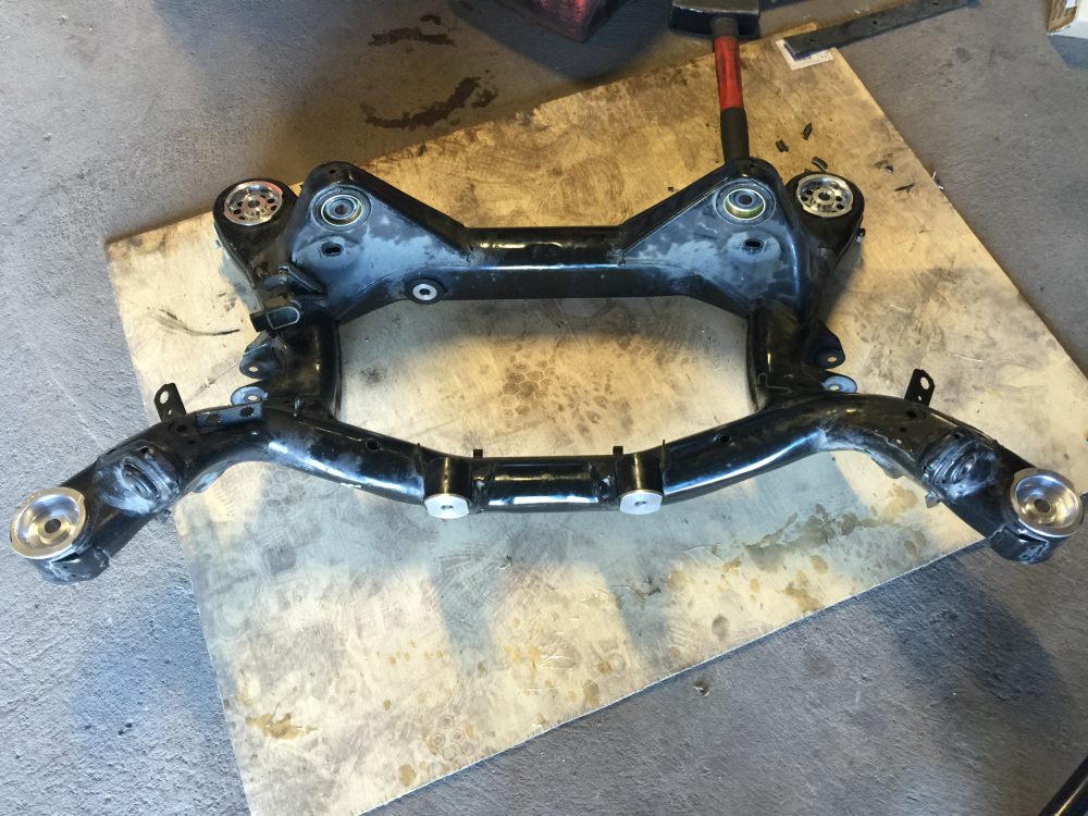

Berceau avec les 11 nouveaux silent-blocs après passage à la presse, soit plus d'une demi-journée de galère...
IMG_0516.thumb.JPG.8ed1fbf48fc5baa8d0c45
Les anciens ...
IMG_0517.thumb.JPG.4a41784209c0cc9e0edaa
Zoom sur les nouveaux avec début de la phase de remontageIMG_0523.thumb.JPG.ca6c9d8a5dea17fb58dd7

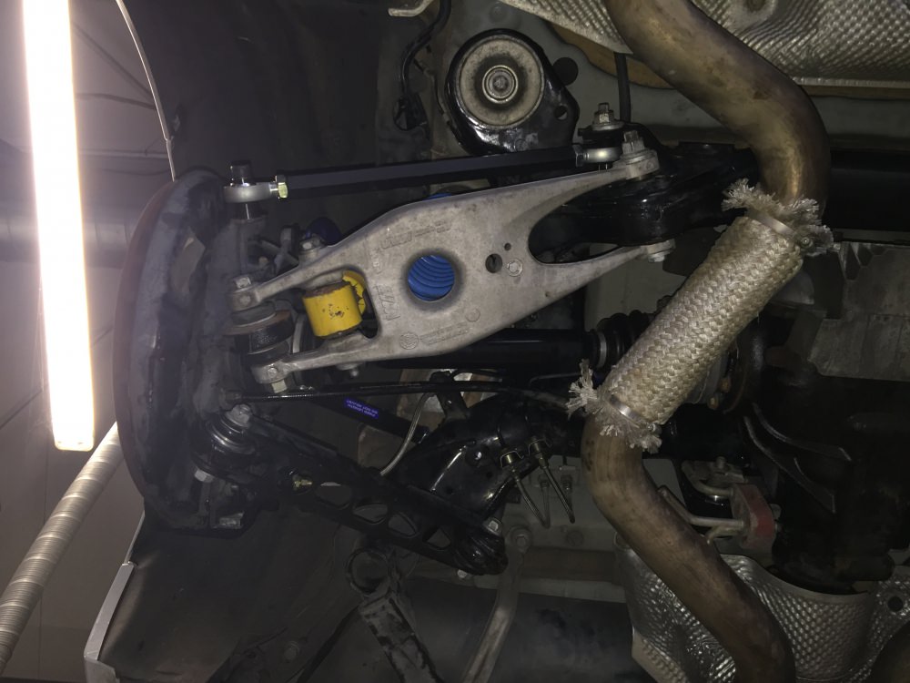

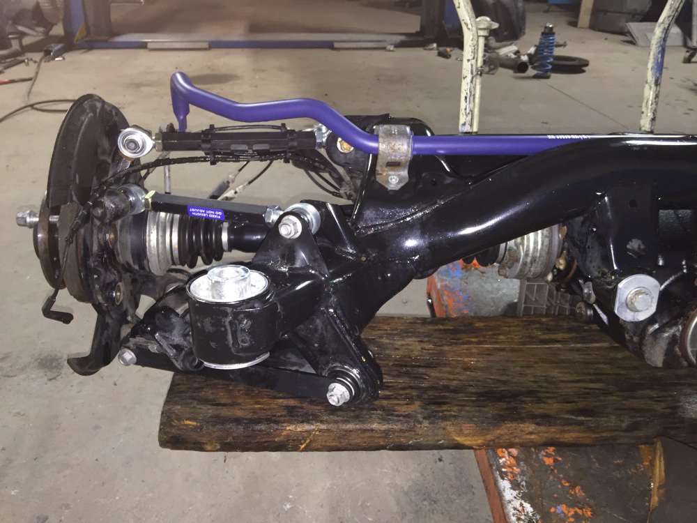

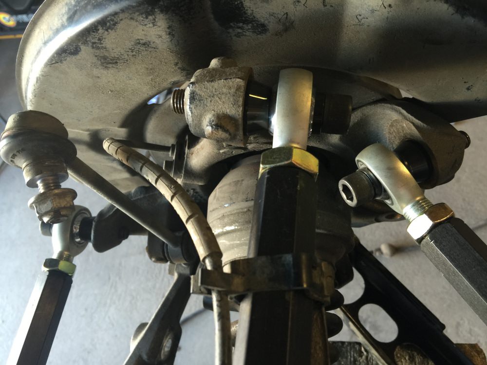

Montage des bras articulés
IMG_0519.thumb.JPG.ba99e357c5e7cb5f107cb
IMG_0524.thumb.JPG.467bcf67bd237e8c11443
Vue sur les silent-blocs de pont
IMG_0521.thumb.JPG.adfe068c1d9238ac64e58

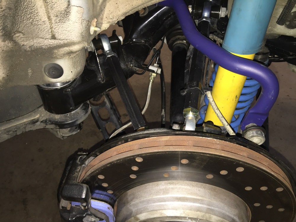

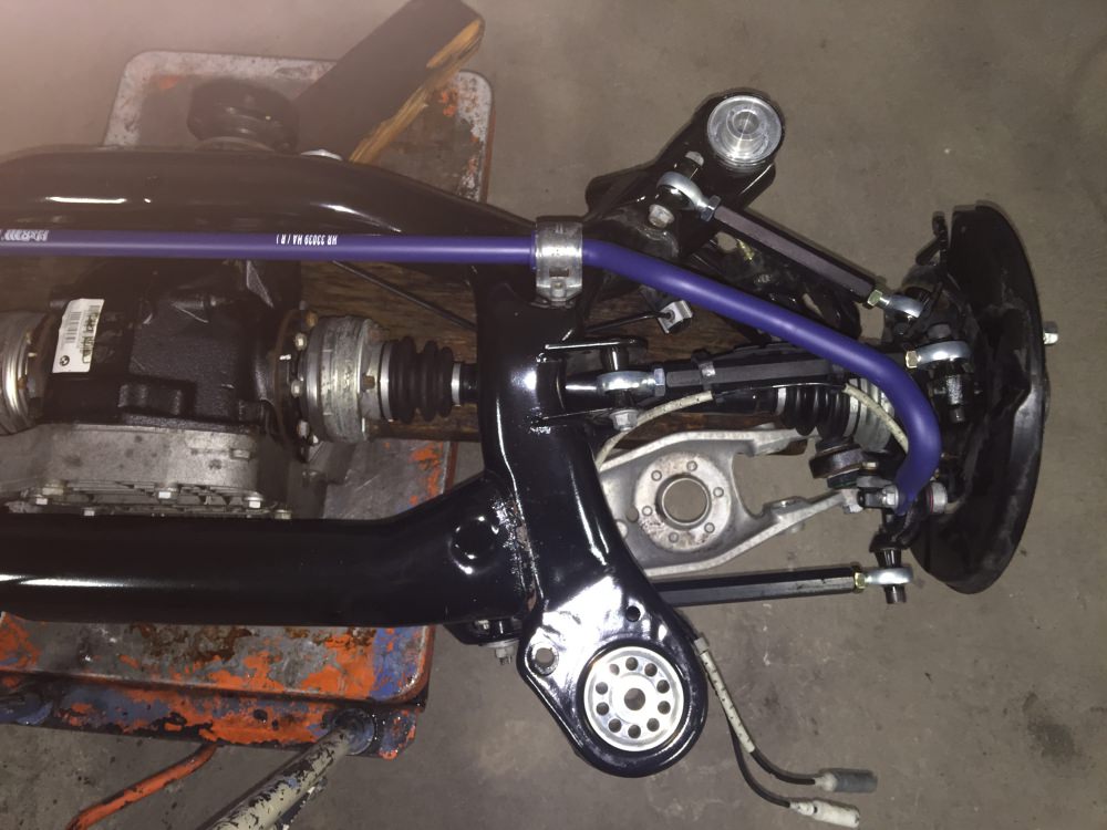

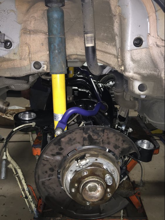

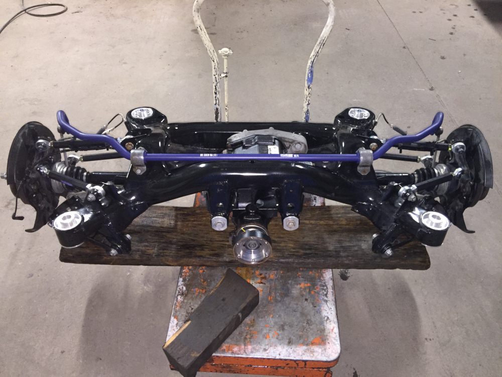

Phase de remontage pratiquement terminée avec la nouvelle barre stabilisatrice
IMG_0525.thumb.JPG.e110f701b6817d38d134cIMG_0526.thumb.JPG.37ee73bb807dbb2ac6adbIMG_0527.thumb.JPG.71bd3f45b28645ce6e286
Petite toilette au nettoyeur haute pression avec dégraissage pour un final en beauté...IMG_0528.thumb.JPG.0d727c4ab53436edd2d56IMG_0529.thumb.JPG.ec59d004db4aa4b337fb0IMG_0530.thumb.JPG.47544c25a6ef5e121b501IMG_0531.thumb.JPG.3ac09e76e5446015e8cc2IMG_0532.thumb.JPG.57a174a46dd3d8dda1b98IMG_0533.thumb.JPG.f7302797a51c2a4322cc3

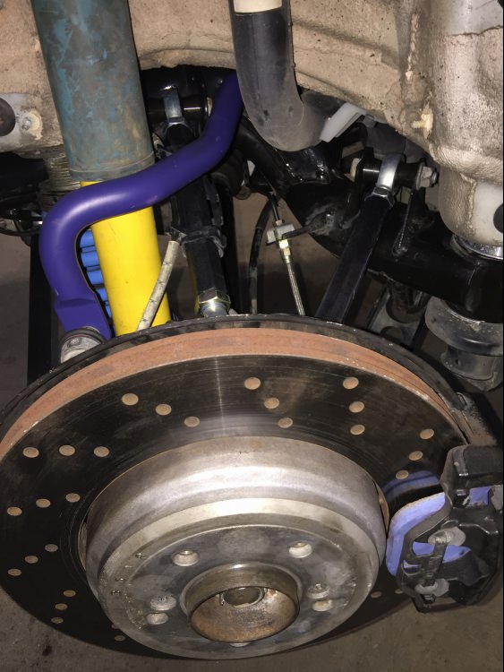

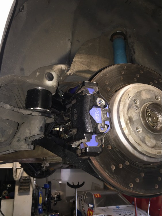

Remontage des freins avec au passage le montage de plaquettes de freins ENDLESS
IMG_0539.thumb.JPG.16d9fc416627b9373162aIMG_0540.thumb.JPG.de4fa8bce4384b67b9db7IMG_0543.thumb.JPG.7b0fb0becbb411f786928IMG_0544.thumb.JPG.4210defeaaa1fe0e482c6
IMG_0545.thumb.JPG.9b71c4a32cd8f30ebbc1eIMG_0546.thumb.JPG.1d70b1f02643f8c167a48

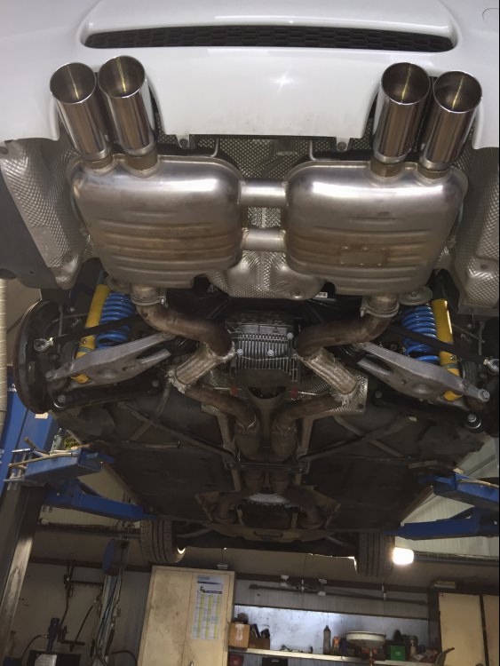

Et voilà la belle sur ses 4 roues
IMG_0547.thumb.JPG.4bd2de42513f36089fb2fIMG_0548.thumb.JPG.4f011db0cfa47a28428f3

Les experts auront remarqué le montage de la barre stabilisatrice à l'envers que nous avons corrigé lors du remontage final :up:
