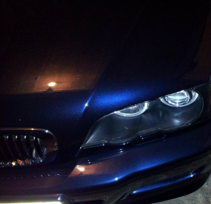

  • Bon après conseil de MAx, je suis passé à la phase offensive avec Dr Color... Vla le résultat après sur un cosmo de 20 ans Je précise que mon avant était dans un état assez impressionnant ni
  • Pas mal le résultat c est fou les produits miracle de plus si sa marche  Je suis bluffé  Tiens j ai une question max une bonne cire protectrice peut diminuer d éventuel futur impact de gravi
  • Bon après polish et cire.... et  averse et 10km en cambrousse avec déjà de la poussière vla: Y avait pas mal de griffes légères et un pare choc/ capot ailes mitraillées Certes ce n'est pas l

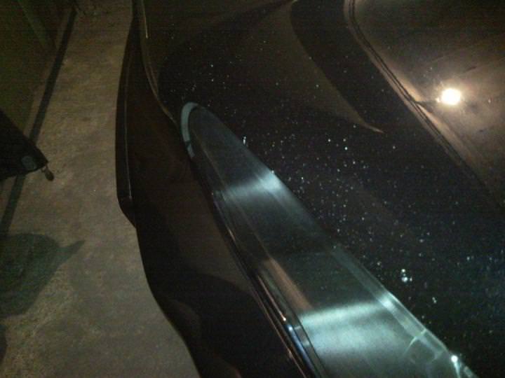

un petit avant/aprés pour la route:
post-8827-0-83133700-1369165090_thumb.jp
post-8827-0-06377100-1369165120_thumb.jp
La vache t'en avais pas mal !
