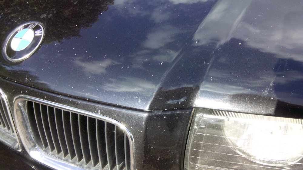

  • Bon après conseil de MAx, je suis passé à la phase offensive avec Dr Color... Vla le résultat après sur un cosmo de 20 ans Je précise que mon avant était dans un état assez impressionnant ni

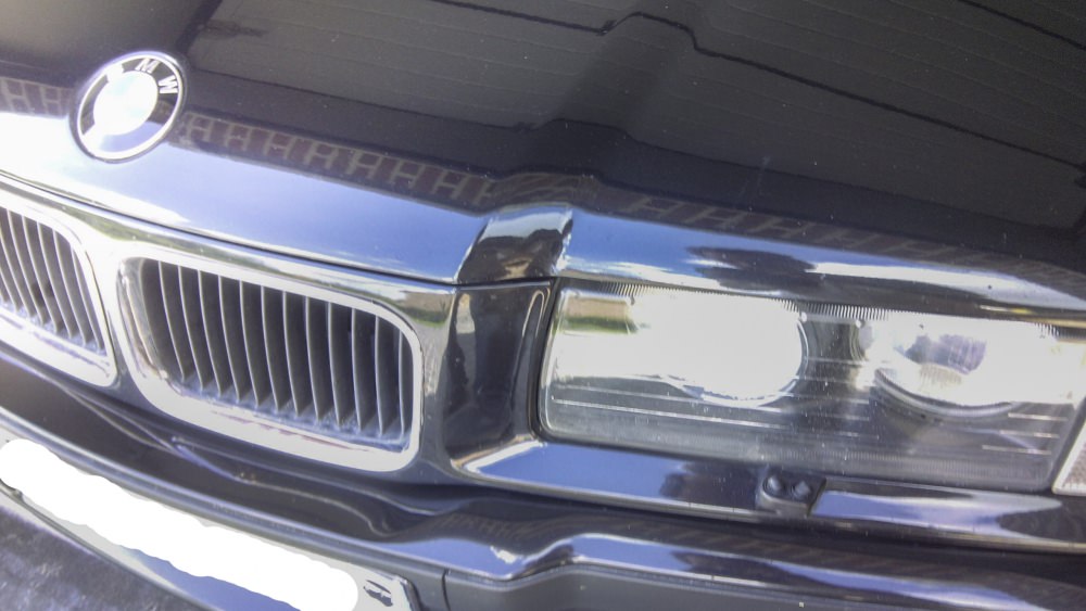

  • Pas mal le résultat c est fou les produits miracle de plus si sa marche  Je suis bluffé  Tiens j ai une question max une bonne cire protectrice peut diminuer d éventuel futur impact de gravi
  • Bon après polish et cire.... et  averse et 10km en cambrousse avec déjà de la poussière vla: Y avait pas mal de griffes légères et un pare choc/ capot ailes mitraillées Certes ce n'est pas l

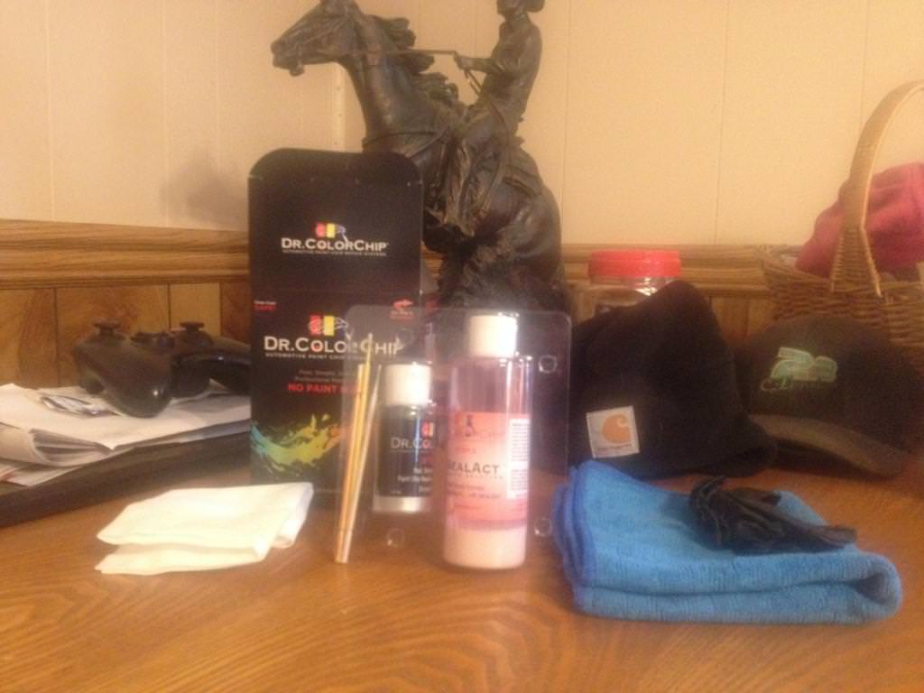

Colis recu a l instant ! 68 dollars avec le transport autant en profiter!! J ai hâte de l essayer en rentrant.
Merci pour le tuyau.
post-14083-0-19562000-1416248928_thumb.j

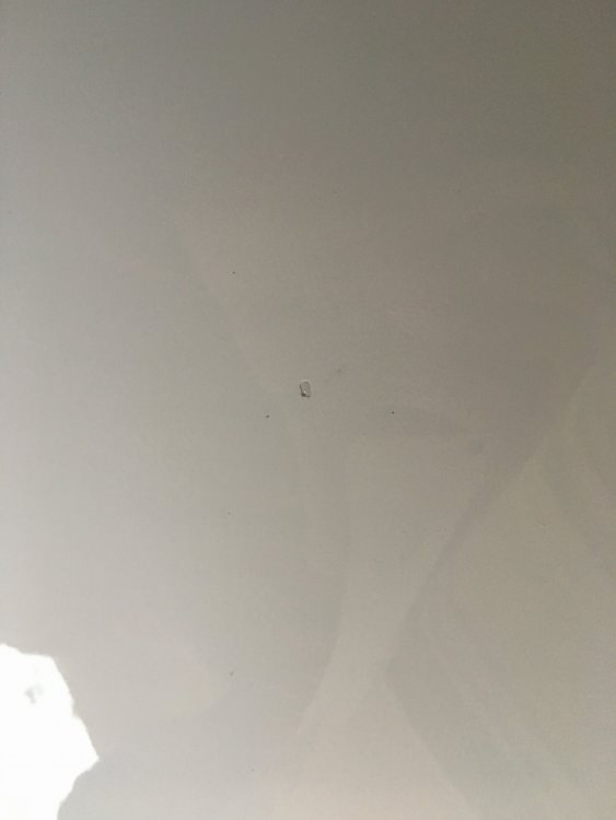

Bonjour
Avant d'acheter ce produit, cela peut il convenir pour ce type d'impacts (je ne souhaite pas l'exposer dans une vitrine, donc je dirais pour un résultat correct mais pas parfait)?
Merci pour votre avis!
Je précise que mon avant était dans un état assez impressionnant niveau gravillons
Pour les stressés, vous pouvez laisser sécher un moment, j'ai récupérer des endroits après quasi 1h (l'avantage avec ma peinture c'est que je n'ai peur de rien....
Pas la peine de frotter comme un malade, c'est la quantité de Sealact qui compte et qui fait le boulot.
Si vous aimez la taloche, avec la pièce en plastique mou vous pouvez tartiner un capot entier en 1h30
J'ai une copine fan(e) d'E36 qui va m'aider à astiquer avec ses doubles ellipses....
Afficher l'image d'origine
Je suis bluffé
Tiens j ai une question max une bonne cire protectrice peut diminuer d éventuel futur impact de gravillons ?
