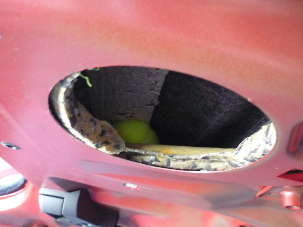

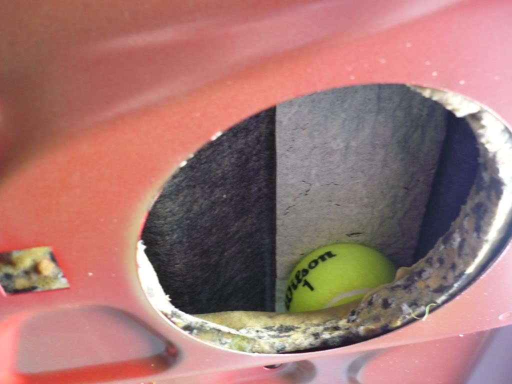

J'ai actuellement un kit HK d'origine et je voudrais savoir si il y en a qui ont changé leur système par autre chose de mieux car j'ai des vibrations et limite des grésillement au niveau de la plage arrière et ça me soul un peu...
c'est ton caisson de basse qui vibre ou c'est les HP qui sont fatigué
J'ai pas démonté encore fo que j y regarde
pour avoir déjà chercher a remplacer les 2 HP du caisson , tres dur a trouver , vue que dans le commerce genre feux vert norauto et autre il y a que des HP 6x9 en 2voie , ensuite il y a un probleme au niveau de la profondeur du HP , les HP HK sont des type slim , a part monter des OEM qui coute un bras j ai rien trouver et metre des occasion bof bof
peut etre que ton caisson est juste désseré et ca vibre regarde déjà ca pour commencé
j ai juste oublier de dire vérifie qu'il y a bien les moquette sous les hp , je les avait enlever pour voir , mais c était encore pire plein de vibration et un sons a chier sans ses moquette je les ai vite remis
Ok je vais regarder tt ça merci bien :-)
de rien
Problème rencontré mainte fois sur E46 avec le kit HK. La solution est de mettre des balles de tennis entre la plage arrière et le châssis où se fixe le subwoofer. Après tu n'auras pratiquement plus aucunes vibrations.
Oui il faut démonter le sub et glisser 3 balles de tennis (une à droite, une à gauche et une au milieu)
system rafael nadal :shock:
Ok merci je vais regarder ça ce week end
Merci pour l'astuce :nickel8:

Je pense que je vais déjà essayer les balles pour voir ce que ça donne
