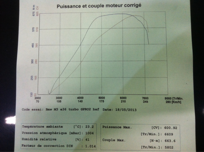

Il n'y a pas de secret voila ce qu'elle a sorti sur le banc PROGLIGHT avec 1b2 de pression... :)

Ahh ouiii c'est bon ça ! 600++ sur un ///M ça commence à pas rigoler !

c'est surtout la puissance au roue qui est intéressent dans ce genre de préparation :wink:
Celui qui transmet le mieux ça puissance au sol sera devant :)

Un remerciment a l'équipe PROGLIGHT qui m'a laissé leur banc 4/5h pour afiné les réglages de ma voiture. C'est mon cousin et moi même qui faisont la gestion sur le boitier programmable VEMS v3 "stand alone" et une special dedicace à l'equipe G Pro garage!!!

tu oublie vite le couple car la puissance c'est une chose. Tu peux faire un pic de 1000hp! :ptdr: mais celui qui a beaucoup de couple sur une bonne plage d'utilisation sera très efficace...

Super propre la courbe Nikel
