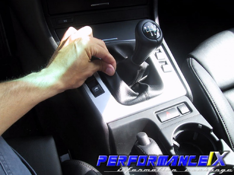

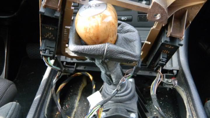

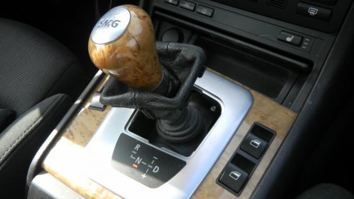

II- Le levier de vitesse :
*outil : tournevis torx T:20 pour 4 vis
*difficulté : facile
Dans un premier temps, enlever le soufflet. Rien de plus simple, pincer les 4 extrémités vers l’intérieure et tirer.
post-10224-0-42146400-1369986842_thumb.j
post-10224-0-15523100-1369986844_thumb.j
Dévisser les 4 vis dans chaque coin de l'insert, puis enlever les fiches des vitres électriques comme je fais voir sur la 2eme photos.
post-10224-0-00094700-1369986950_thumb.j
post-10224-0-29151100-1369986951_thumb.j

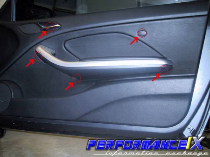

III- les panneaux de porte avant :
*outil : tournevis torx T.20 + tournevis plat avec chiffon
*dificultée : facile

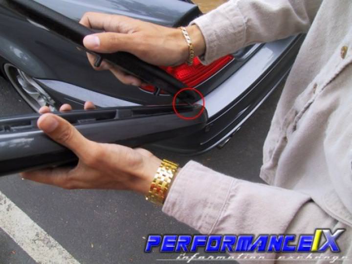

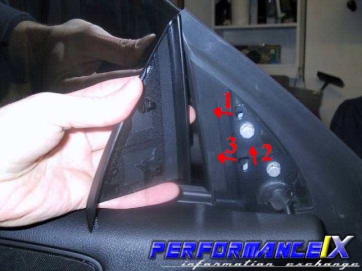

Enlever le cache en triangle du rétro, très simple, tirer dessus ça ne casse pas.
post-10224-0-34035900-1369987100_thumb.j

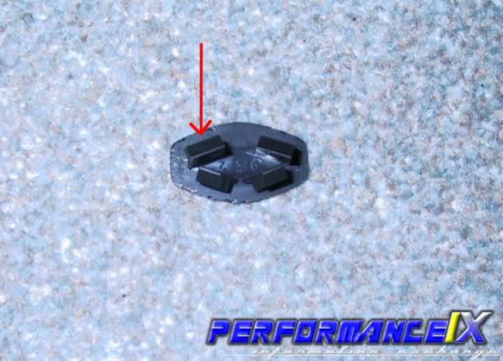

Ensuite, 5 vis dont 2 cachés à enlever (torx T.20).
post-10224-0-34318700-1369987186_thumb.j

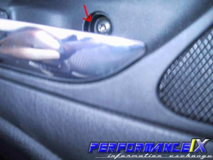

Enlever la vis (torx T.20) à la poignet de porte, elle est cachée par un pion en plastique (pour enlever celui ci faire levier avec un petit tournevis plat).
post-10224-0-59362800-1369987292_thumb.j

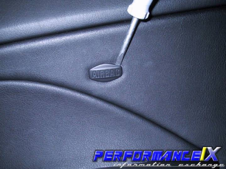

Retirer le cache plastique "air-bag", avec un petit tournevis plat, qui cache une vis torx T.20.
post-10224-0-93288700-1369987380_thumb.j
post-10224-0-33678900-1369987383_thumb.j

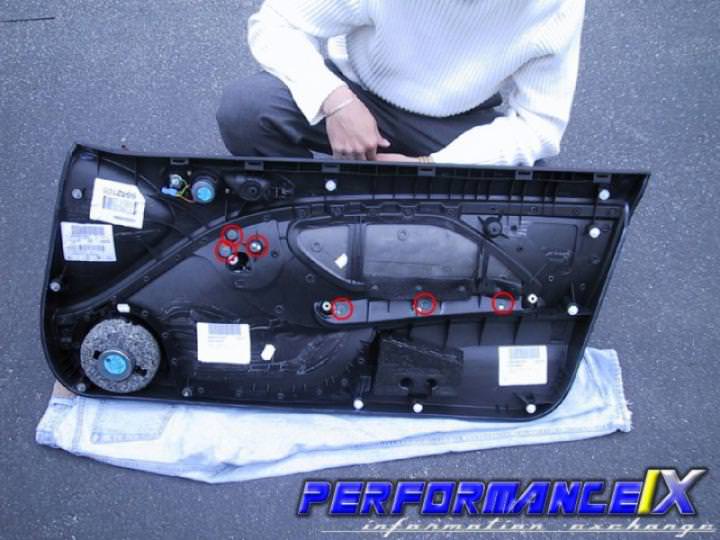

Une fois toutes les vis enlevées, tirer sur le panneau de porte vers vous, commencer par les coins en bas c'est plus facile en faisant levier si besoin avec un tournevis et un chiffon.
Il ne faut ne pas avoir peur, ça va claquer dans tous les sens, se sont les pions mais ils ne cassent pas. Ne pas oublier de sortir la tirette de fermeture du panneau.
Après tous les pion sautés, il y a le fil des 2 enceintes a enlever + l’agrafe de la poignet de porte + la connectique de réglage des rétroviseurs et il est enlevé.
post-10224-0-76570300-1369987682_thumb.j
À l'intérieur du panneau, il faut enlever les 6 vis torx T20  pour sortir l'accoudoir.

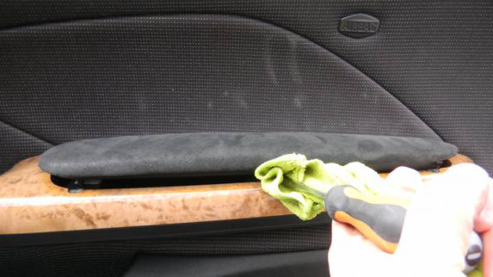

IV- L'accoudoir du panneau de porte avant :
* outil: tournevis plat avec chiffon
Dès que vous avez l'accoudoir dans les mains, faites levier avec un tournevis plat + chiffon et tirer dessus, c'est souvent un peu collé et ça tiens que sur des pions.
post-10224-0-49052800-1369987993_thumb.j
post-10224-0-61117000-1369987995_thumb.j

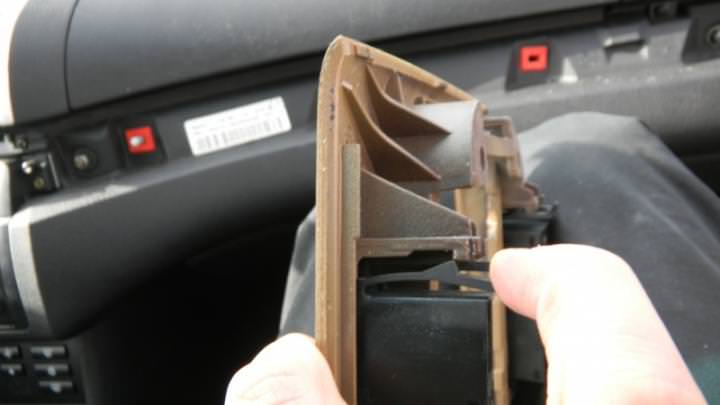

Une fois l'accoudoir enlevé, il reste plus qu'à déclipser l'insert a l'autre bout en plastique. Désolé, pas de photos car les clipses ne sont pas très visible. Mais vous déclipsez tous les emboitements en plastique, il y en a tout le long de l'accoudoir et aux extrémités a l'aide d'un tournevis plat et vous aurez l'insert (faites attention ils sont assez fragile et cassent facilement).

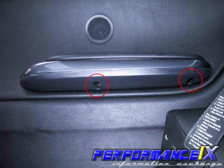

V- Les panneaux de porte arrière
*outil : tournevis plat + torx T20
* difficulté : facile

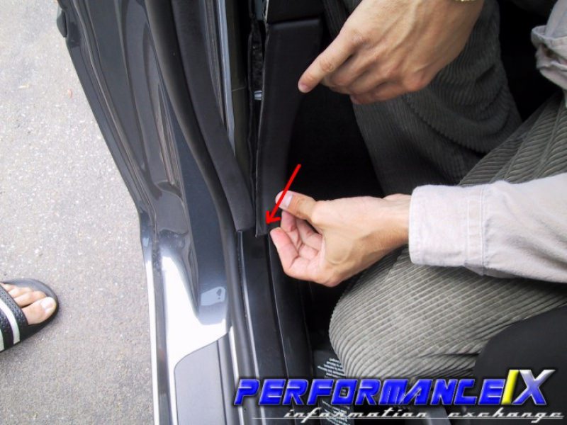

Dans un premier temps enlever l'assise arrière en tirant vers le haut de chaque coter et la retirer.
post-10224-0-57014200-1369988298_thumb.j
Dévisser les 2 vis torx T20 sous l'accoudoir.
post-10224-0-08543400-1369988359_thumb.j
Sortir le joint de porte en tirant dessus, il est clipsé.

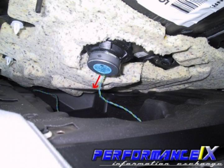

Tirer vers vous sur le panneau de porte au même endroit où vous avez défait le joint et déclipser la connectique de l'enceinte.
post-10224-0-54150400-1369988617_thumb.j
post-10224-0-21032500-1369988619_thumb.j
post-10224-0-27722100-1369988621_thumb.j
