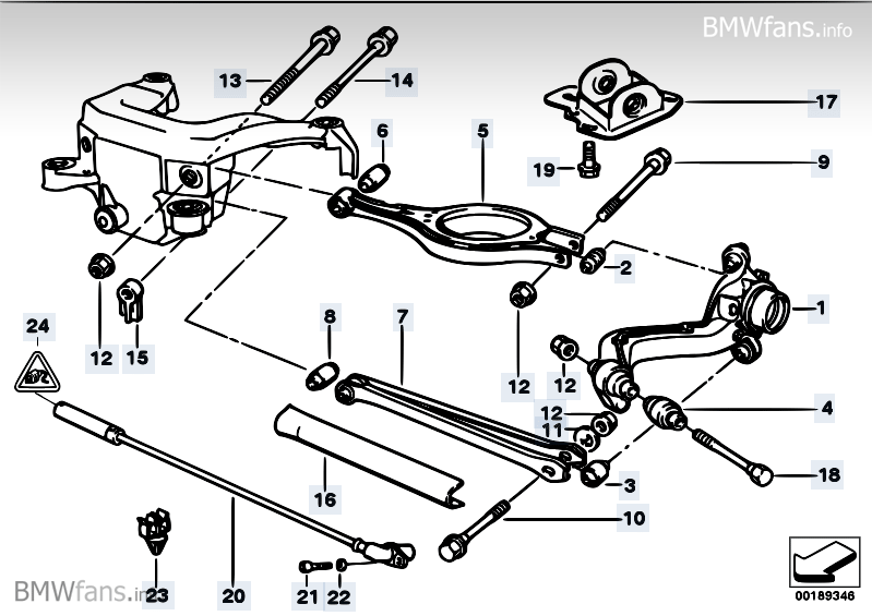

Posté(e) le 2 juin 201312 a comment_557191 si tu parle des silentblocs de bras ar , ceux qui sont là ou se trouve le réglage de parra ... powerflex ne les livre plus QUE en noir ... il n'y a aucun risque , les ref evolue chez bmw ... ainsi les silentblocs de pont etait specifique pour la csl , aujourd'hui , il n'y a qu'une ref pour toute les E46 ... idem pour le silentbloc de bras ar , la ref CSL a remplacé les ref E36/46 ...

Posté(e) le 2 juin 201312 a comment_557219 si tu parle des silentblocs de bras ar , ceux qui sont là ou se trouve le réglage de parra ... powerflex ne les livre plus QUE en noir ... il n'y a aucun risque , les ref evolue chez bmw ... ainsi les silentblocs de pont etait specifique pour la csl , aujourd'hui , il n'y a qu'une ref pour toute les E46 ... idem pour le silentbloc de bras ar , la ref CSL a remplacé les ref E36/46 ... C'est pas une rotule à cet endroit (n°3) ? C'est curieux de monter du PU noir là ? ça doit forcer alors qu'une rotule, c'est mieux.
Posté(e) le 2 juin 201312 a comment_557222 pfffff le seul silenbloc dispo est le 4 , il n'y a jamais eu de rotule là il existe des montage sur rotule mais c'est de la piece perf destinées à la compet .. le 3 n'existe pas chez powerflex parce qu’effectivement c'est une rotule .... seul certain "petit modele" genre 316 on été équipé de silenbloc à cet endroit ...
Posté(e) le 2 juin 201312 a Auteur comment_557378 http://www.oreca-store.com/silent-blocs-powerflex-bmw-e24-E30-E36.html Pièces n°8
Posté(e) le 2 juin 201312 a comment_557397 http://www.mecatechnic.com/E46_BJ41220_FR_2-Silentblocs-SUPERPRO-de-bras-de-suspension-inferieur-pour-E36---E46.htm http://www.mecatechnic.com/E46_BJ41224_FR_2-Silentblocs-SUPERPRO-de-bras-de-suspension-superieur-+-2--de-carrossage.htm piece numero 3
Posté(e) le 2 juin 201312 a comment_557404 http://www.mecatechnic.com/E46_BJ41220_FR_2-Silentblocs-SUPERPRO-de-bras-de-suspension-inferieur-pour-E36---E46.htmhttp://www.mecatechnic.com/E46_BJ41224_FR_2-Silentblocs-SUPERPRO-de-bras-de-suspension-superieur-+-2--de-carrossage.htm piece numero 3 si tu prefere un silentbloc à une rotule ... c'est ton choix ... pas le mien http://www.oreca-store.com/silent-blocs-powerflex-bmw-e24-e30-e36.html Pièces n°8 c'est bien celui dont je parle
Posté(e) le 2 juin 201312 a comment_557423 pfffff le seul silenbloc disponible est le 4 , il n'y a jamais eu de rotule là il existe des montage sur rotule mais c'est de la piece performance destinées à la compet .. le 3 n'existe pas chez powerflex parce qu’effectivement c'est une rotule .... seul certain "petit modele" genre 316 on été équipé de silenbloc à cet endroit ... Excuse-moi, j'ai confondu parallélisme et carrossage ! Là, oui bien sûr !

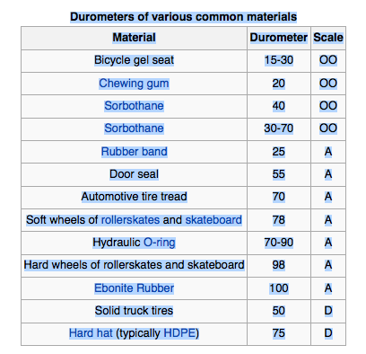

Posté(e) le 6 juin 201312 a comment_558282 Vu que la dureté reste quand même assez subjective : Les violets c'est 75A, les noirs 95A.
