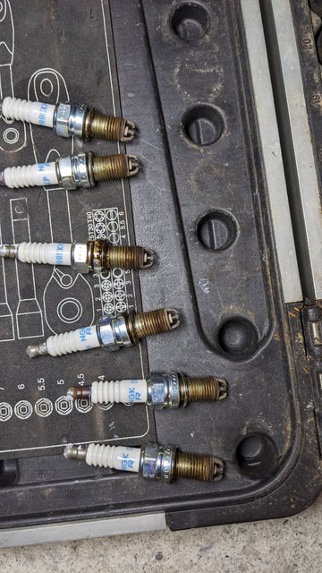

comment passer 1h à changer ses bougies ? avec une vis du cache qui colle et la tete qui s'arrondie !
Bon je trouve que les bougies étaient en bon état ? mais si c'est pas des refs adaptées...
En tout cas c'est changé
Edit : une bougie à un culot nourci. Normal? Soucis?
(J'avais de temps en temps sur un filet de gaz des ratés à peine perceptible)
Modifié par skitophe
la DCPR8EKP est la bougie recommandée par NGK ...
x'est une bi electrode comme la Bosch , mais effectivemnt elle est plus froide que la Bosch
c'est pour ça que maintenant je recommande la PKR7A
effectivement l'une de tes bougie a le "teton" plus foncé , c'est surrement elle la fautive  , j'ai eu le cas sur mon cab , mais je n'ai à ce jour pas trouvé pourquoi
