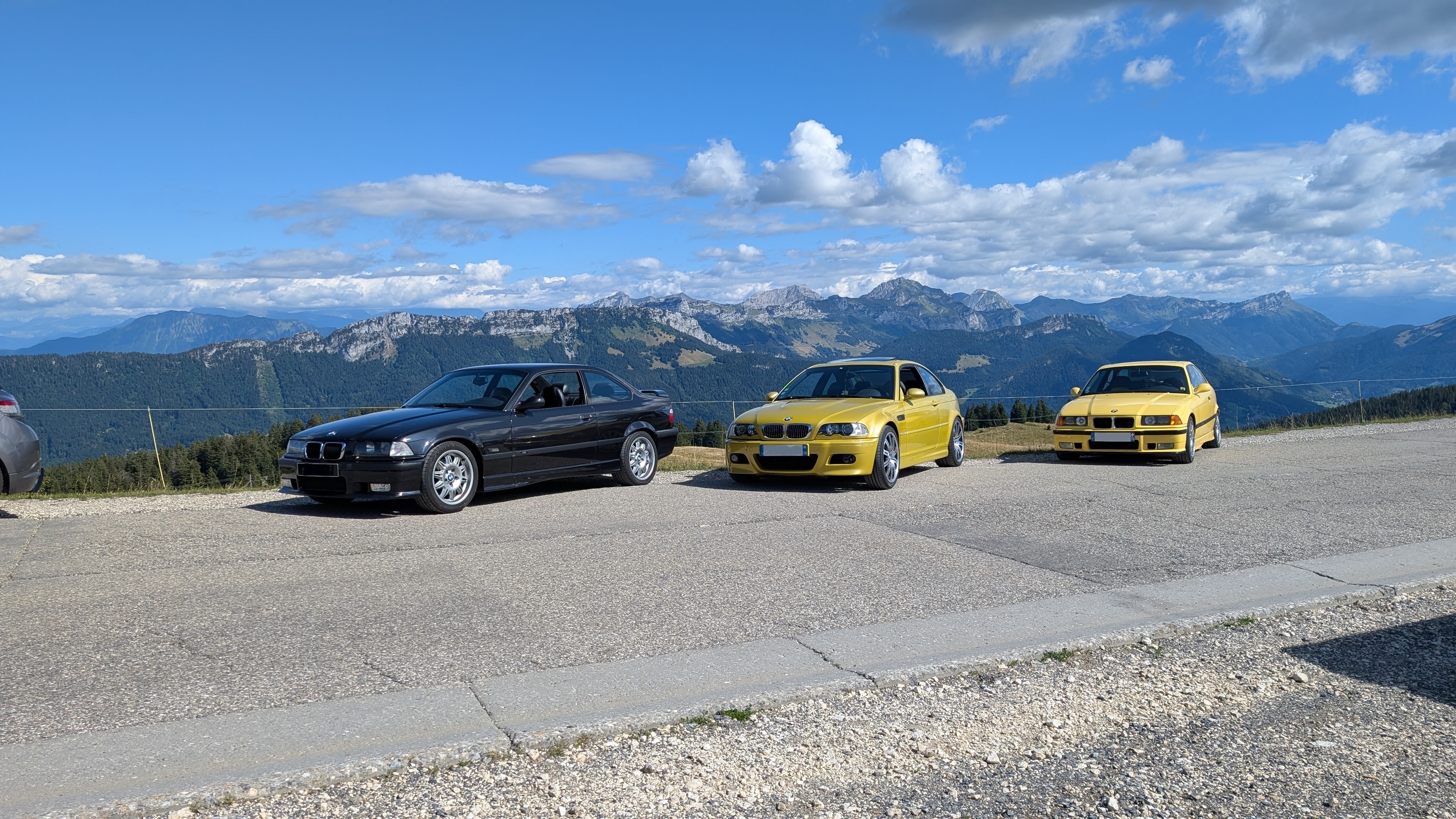

Petite sortie ce week end avec d'autres voitures.
J'ai une question : en conduite rapide (trop pour moi mais passons 🙃 ), je trouve l'arrière "léger", je ne le sens pas, je n'ai pas de remontée d'info sur le grip. Sur route sinueuse, A plat ou en descente, moins de soucis en monté, je soupçonne donc un soucis au niveau du transfert de masse.
Qu'est-ce qui pourrait amélioré cela ?
En config, j'ai :
  • ressort H&R, -40/-10, ca n'aide pas. J'ai déjà fait des têtes à queue sur circuit à cause de ça.
  • Suspension B6 qui sont relativement récentes. (6ans, 15 000km)
  • pneus hankook v12 evo2 k120 qui ont moins de 3000km que je ne connais pas bien.
  • Ce qui pourrait joué aussi : Frein avant "neuf" avec plaquette Brembo HP2000 (que j'adore), frein arrière d'origine dans un état que je n'ai pas contrôlé. J'ai peut être un trop gros écart entre l'avant et l'arrière. (Est-ce que cela peut être un défaut au CT? )
Photo pour agrémenter le post.
