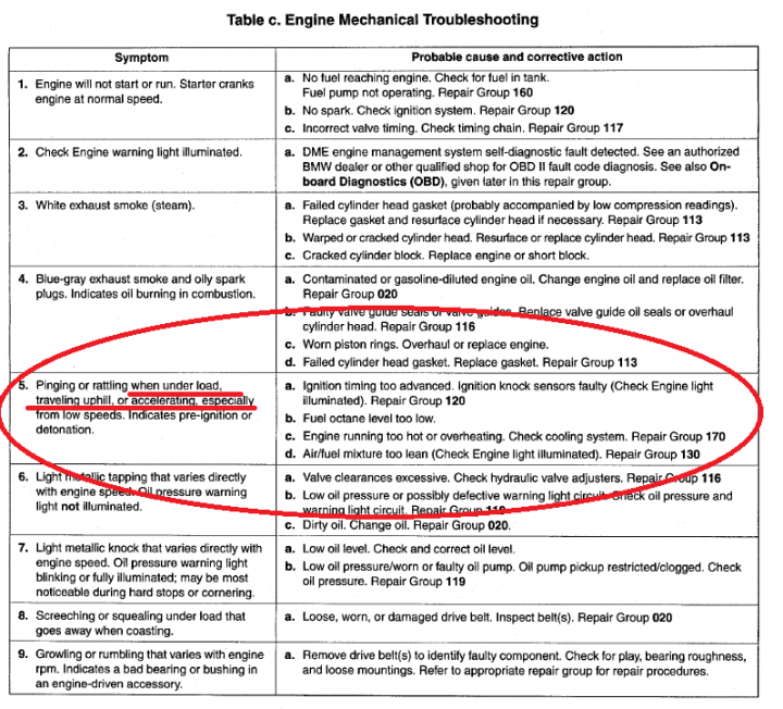

En cherchant sur mon problème je suis tombé sur un manuel de service pour E36 (tous modèls) mais US. cependant j'ai trouvé ce tableau :
post-12238-0-69872800-1375090158_thumb.p
Le point 5 : je n'ai pas de cliquetis mais les conditions dans les quelles mon problème apparait sont les mêmes. est-ce que ca peu être ce problème ? Vos avis m'intéressent.

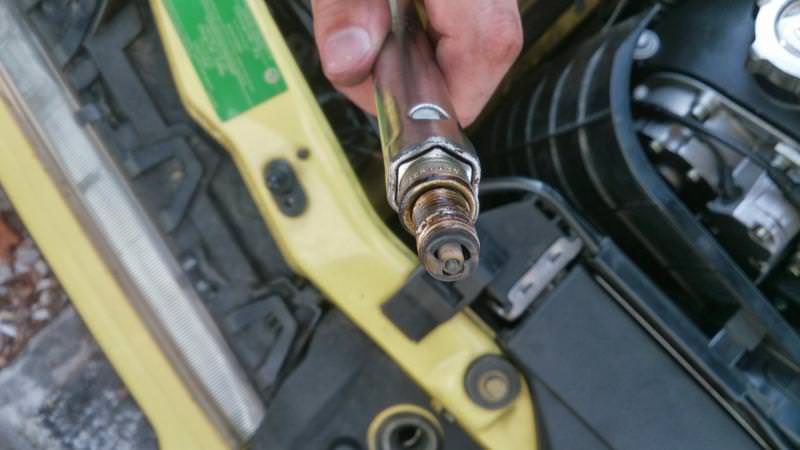

J'ai deux petits soucis mécaniques en ce moment (qui sont peut être liés) :
- le premier, quand la voiture est froide (l'eau est à moins de 100°, entre 1000 et 2000 tr/min, la puissance n'est pas linéaire (des gros trous apparaissent) ca ne le fait pas au dela (entre 2 et 3000 vu que je ne vais pas au dela à froid), ni a chaud.
-le deuxième, quand elle est chaude (ou qu'elle a déjà roulée), quand je redémarre la voiture, elle démarre pratiquement jamais au 1er tour de clef, mais au deuxième coup...
J'ai regardé l'état des bougies (enfin d'une) elle ressemble à ça : (je n'y connais rien en état de bougies)
post-12238-0-57382400-1380557827_thumb.j
elles ont 6 000 km / 15 mois
Si quelqu'un à une idée
