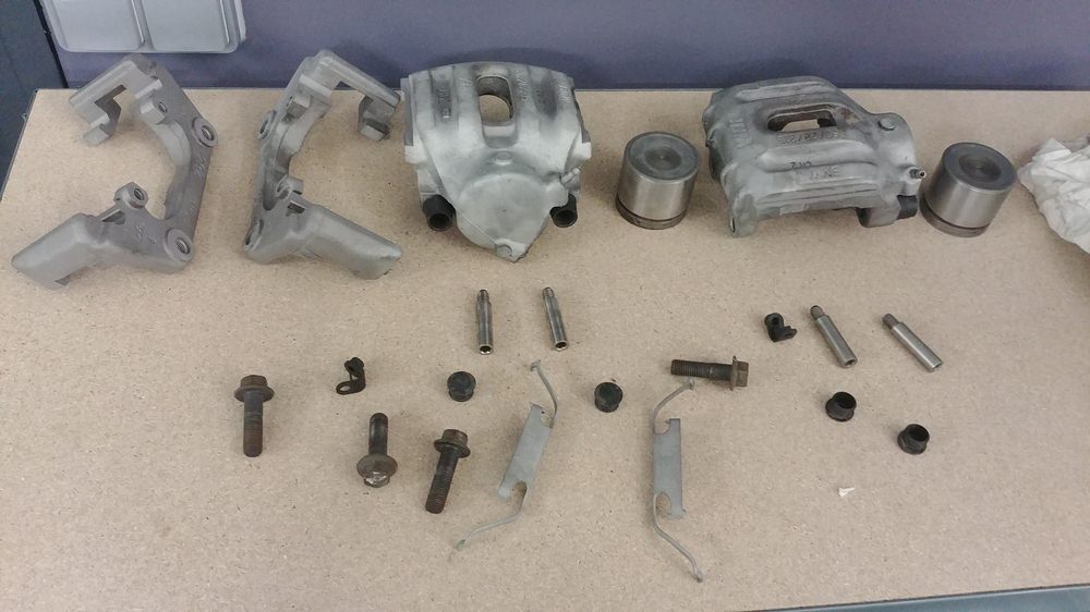

Au programme : Disques ATE, plaquettes Brembo HP2000 (plus de disponible sur les DS2500). + réfection des étriers (joints).
Si vous avez des conseils pour la purge je suis prenneur
au pied ...
J'ai acheté cela oui.
Par contre, au niveau de l'embrayage, ai je besoin de le purger ? ou puis je faire uniquement les étriers ? (voir uniquement les avant vu que je ne touche pas aux arrières, comme on purge de l'arrière vers l'avant, peut être que je n'ai pas besoin de les faire)
MOI j'ai purgé que les freins.....mais je suis preneur de l'avis d'un pro  également :mad:
en tout cas, work in progress
bravo tu conserves les pistons ? moi j'ai commandé un kit complet in Uk chez brakes international

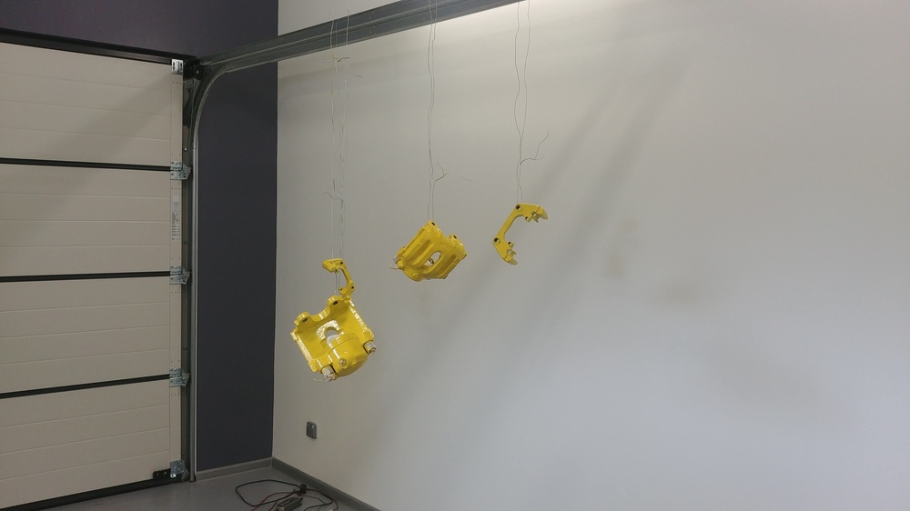

Peinture spécial étrier sur amazon. avec base et durcisseur. Plutot bien noté.
https://www.amazon.fr/gp/product/B003O37KQ2/ref=ppx_yo_dt_b_asin_title_o02_s00?ie=UTF8&psc=1
J'ai un piston qui était nickel et l'autre qui avait une couronne un peu piquée (forcément le joint était décolé), j'ai passé un coup léger de papier de verre 1000 avec de l'huile (pour pas abraser le piston, juste la rouille) et c'est comme neuf.

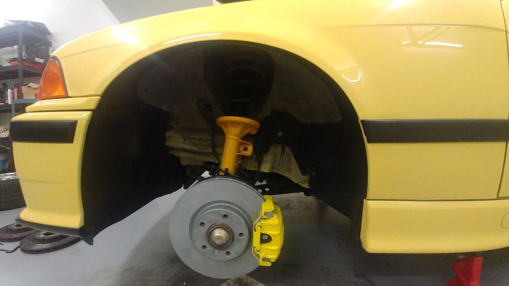

Bon j'ai pas mal rammé avec les ref de pièces donc ca a pris du temps : entre les ref qui me manquait (frein filet / graisse de montage ATE, ....) les c******ds de livreur qui ne veulent pas faire leur taf, BMW qui a des soucis de nomenclature (ref des vis de purge, la bonne ref est la ref des vis arrières qui va aux 4 coins. la ref donné pour l'avant ne sert à rien). Bref, longtemps après les étriers sont montés. Purge ce soir. Pour info, la peinture que j'ai commandée semble correcte mais n'est pas simple à appliquer, le pouvoir couvrant est bof. Mais bon, l'objectif est de mettre un peu de couleur et protéger les étriers de la rouille. Pour cela, le taf est fait. Quand je ferais les arrières, j'essayerai d'appliquer la peinture au pistolet.
Rappel aussi pour les têtes en l'air : il y a un sens pour les disques. Je m'en suis rappelé après remonté un coté. Coup de bol c'était le bon.
Modifié par skitophe
l'etrier Jaune pourquoi pas , mais perso , j'aurais laissé l’agrafe noire...
Il y a 3 heures, skitophe a dit :
Super job!!
Avant le jaune si tu applique un fond blanc ça change tout
il y a une heure, julien m a dit :
Super job!!
oui tu as raison. mais je ne savais pas quoi prendre comme primaire haute température donc je préférais ne rien mettre qu'un truck qui aurait pu cloqué.

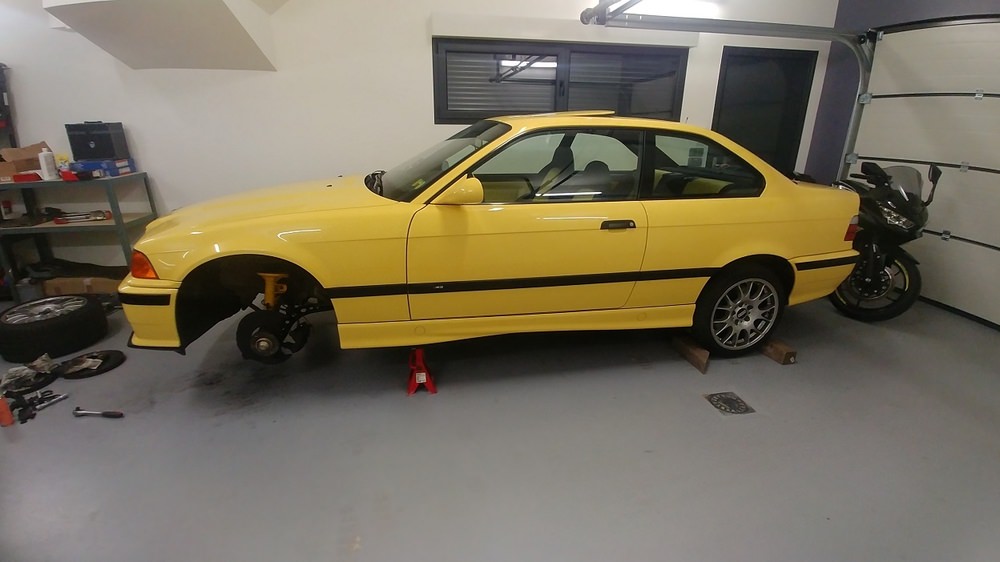

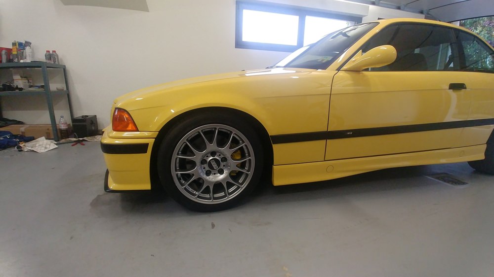

Une fois au sol :

Top le rendu avec la jante.
