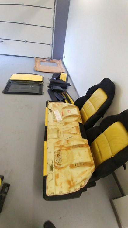

J'ai récupéré mon intérieur de chez le sellier. Sauf les panneaux de porte. après analyse, il ne veut pas me faire l'échange des médaillons sur le panneau neuf. il a peur pour le décollement du médaillon neuf et de la tenu du panneau. Je suis un peu dégoûte. Si quelqu'un connait un sellier qui pourrait me faire cela je suis preneur.
