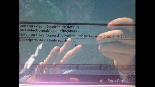

Salut a tous, ayant eut un peut de temps c"est dernières semaine j'en profite pour m'installer DIS BMW pour pouvoir éclaircir mon problème de voyant cranté qui s'allume de temps en temps.
En ressort cette belle erreur P1717:
La voiture a maintenant 145000 et mon embrayage commencent a patiné , cela pourrait-être la raison de l'erreur ou existe t'il une autre erreur quand il y a un problème d'embrayage ?

il te met quoi en valeur? après les -------
Je ne m'en souvient plus mais je crois qu'il n'y a rien derrière, maintenant que j'ai effacer la mémoire de défaut , faut que j'aille faire une session pour allumer mon voyant, au passage j'ai commandé embrayage et volant moteur.
