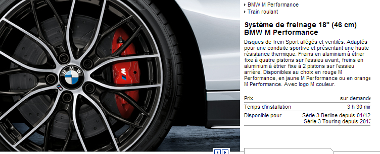

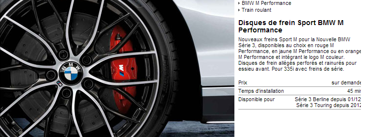

Je me suis mal exprimé, c'est le système de freinage de la gamme performance ( étrier idem M135i sauf erreur de ma part ) pour 335i avec disques percés rainurés en plus
post-10515-0-84275200-1370540874_thumb.p
post-10515-0-89654500-1370540885_thumb.p

Et je confirme , ca ne s"adapte pas sur 1M ! Chez BMW tu peux améliorer l'ordinaire avec les plaquettes performance pour M3 e92, le sujet a déjà été abordé  :)

au fait, le kit M utilise des etriers a 4 pistons a l'av et 2 pistons a l'ar.
Oui c est ce que j ai vu !!!!
