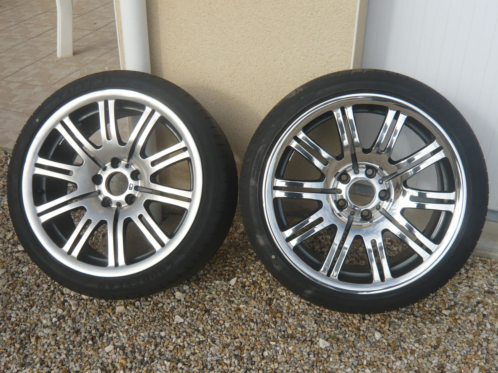

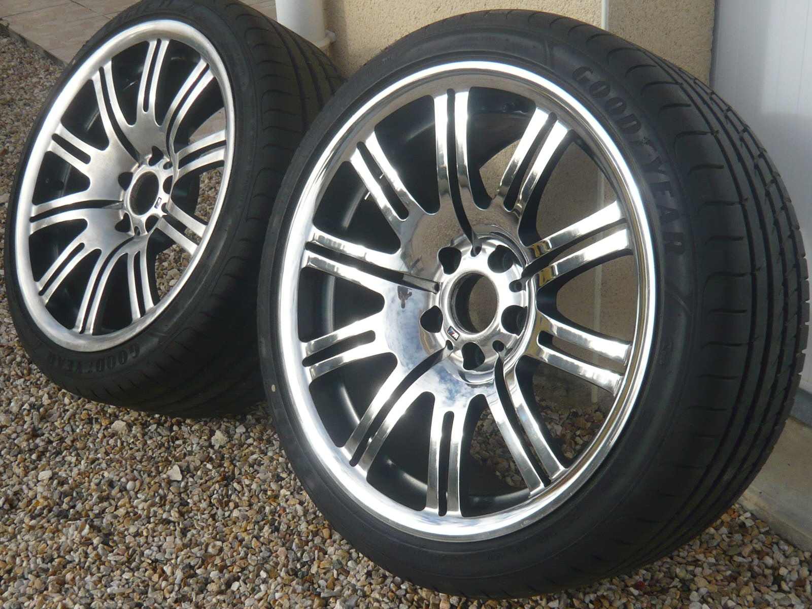

Alors voici les news, vendredi j'ai trouvé mon occupation à savoir : le polissage des 19!!
On peut voir avant et après :
post-10063-0-32472400-1382385903_thumb.j
post-10063-0-09338600-1382385939_thumb.j

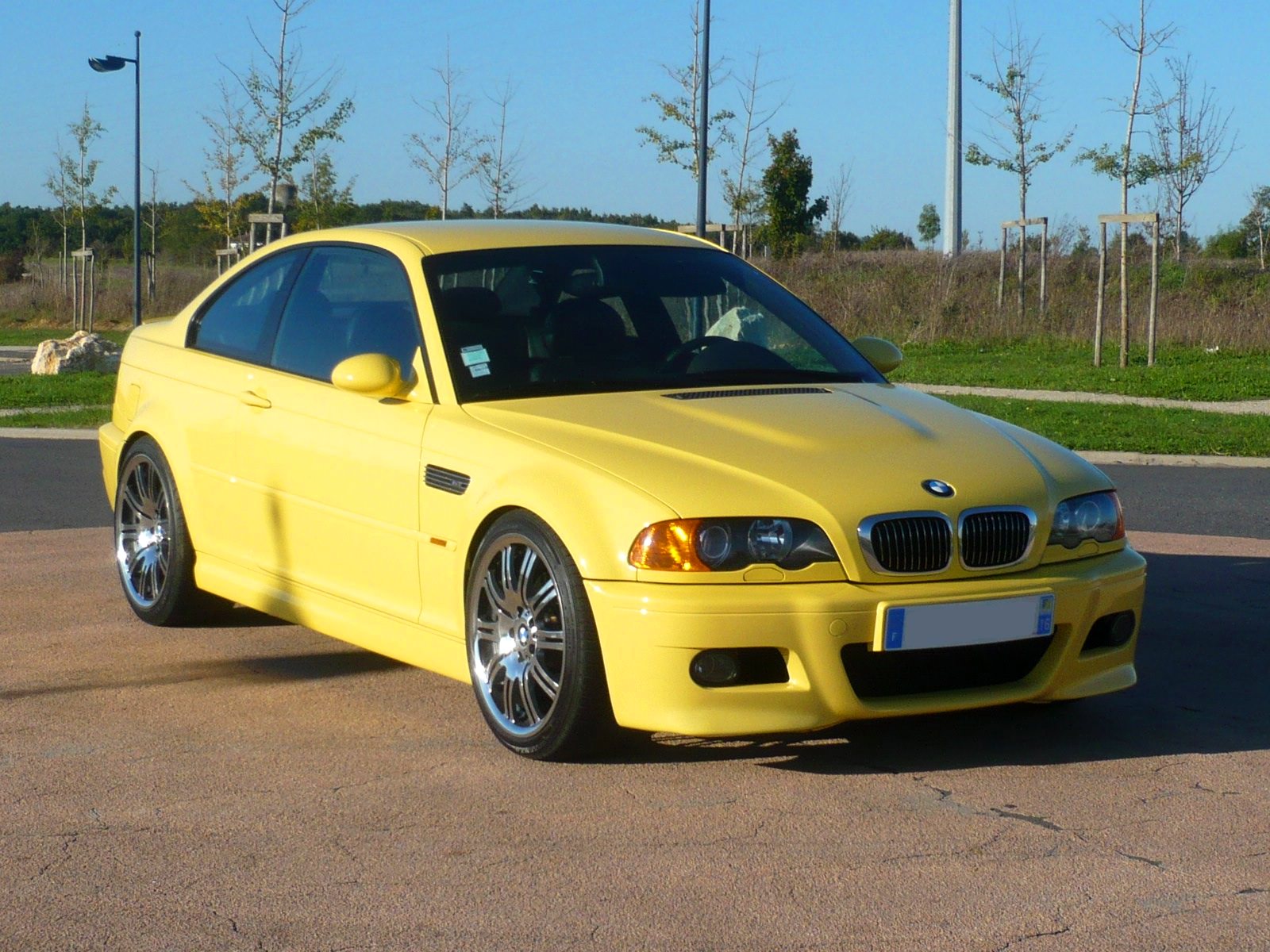

Et voici le résultat une fois les 19 montées + les répétiteurs oranges :
post-10063-0-11110300-1382386079_thumb.j
Je mettrai d'autres photos dans la semaine!

Le polissage tu l'as fais avec quoi ?
Merci Reyko! :)
Avec du feutre au bout de la perceuse, en commençant au belgom alu puis la finition avec la patte à polir Meguiar's! (Les jantes n'avait déjà plus de vernis sur la partie polie)

Et bien pas vraiment.. je dirai entre 30 et 45min par jante, ça va très vite une fois que le vernis est enlevé! Et puis j'adore faire ça... :)

Franchement chapeau pour tes jantes.... tu achètes ta feutrine où et sous quelle forme ? ça m'intéresse, j'ai des jantes d'alpine turbo à faire :)

J'achète ça sous forme de disques de 1cm d'épaisseur environ, j'en empile plusieurs pour faire de l'épaisseur et faire en sorte que ce soit plus rigide! Et tu trouves ça dans les magasins de bricolage normalement.

Et chez Meguiar's! Mais ça va, ça se fait en 5min par jante et une fois par mois environ.. J'avais pris l'habitude avec mes voiles de BBS sur la 3L! Mais je pense les envoyer au portugal en fin d'année pour une petite réfection car il y a qq pètes et du coup elles seront vernies!
