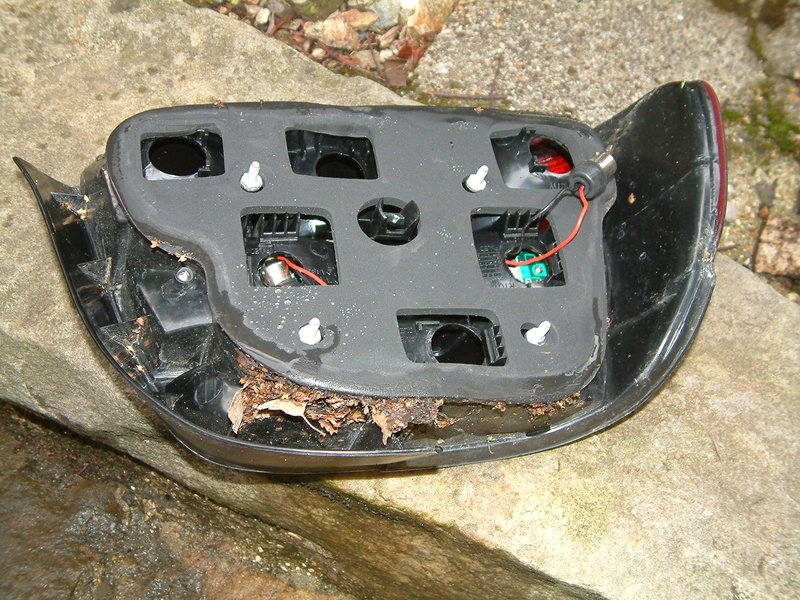

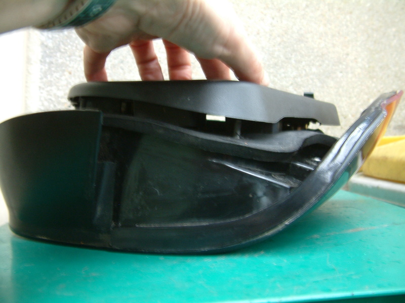

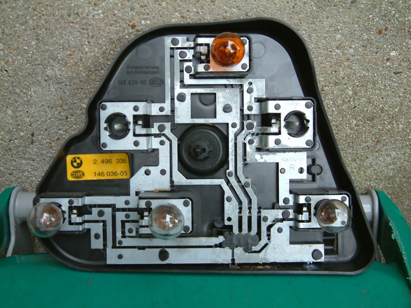

Il semble que ça vient des feux Ar à led, ça ne "ferme" pas correctement , la pluie coule le long des feux et dans la partie basse rentre à l'intérieur ! A vérifier un jour de beau avec l'arrosoir
C'est bien çà, Saleté de feux à led tuning de daube !!! la platine est BMW mais le feux est copie de merde, ça ne ferme pas la flotte rentre par le feu en haut et ressort en bas et se vide sous les "calculateurs" gauche et côté droit.
