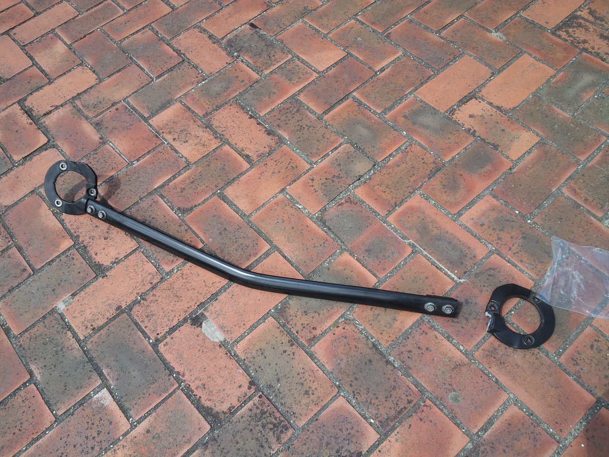

Bonjour tous le monde alors le week end dernier une surprise de taille...j'entendais bien un bruit a la con sous le capot et en nettoyant ma baie moteur j'ai trouve !
ma barre anti-rapprochement casse net O_o au niveau du plot d'amorto gauche...j'avais jamais vu ca sur aucune auto !!
ni une ni deux je me commande une wiechers racing 97€ sans frais de port expedie/recu en 2 jours et ils se sont gourres et m'ont envoye une double impecc !!

comment ca une double ? deux barre tu veux dire ? ta une photo de l'ancienne cassée ?

Je pense qu'il devait avoir l'OEM, mais sur un cabriolet qui de plus est rabaissé, le chassi bouge beaucoup, donc cela ne m'étonne pas que la barre OEM ait cassée :)
Il y a déjà eu le cas sur un châssis non cabriolet mais en PSS10, faut que je retrouve le lien sur le forum ;)
Oui j'avais l'original OEM Bmw...mais j'ai eu un paquet de voiture toute prepa/rabaisse et c'est la toute 1ere fois que je vois une barre OEM qui pete...m'enfin avec le système de double vis niveau des raccords de chaque cote ca ne m'etonne même pas ^^

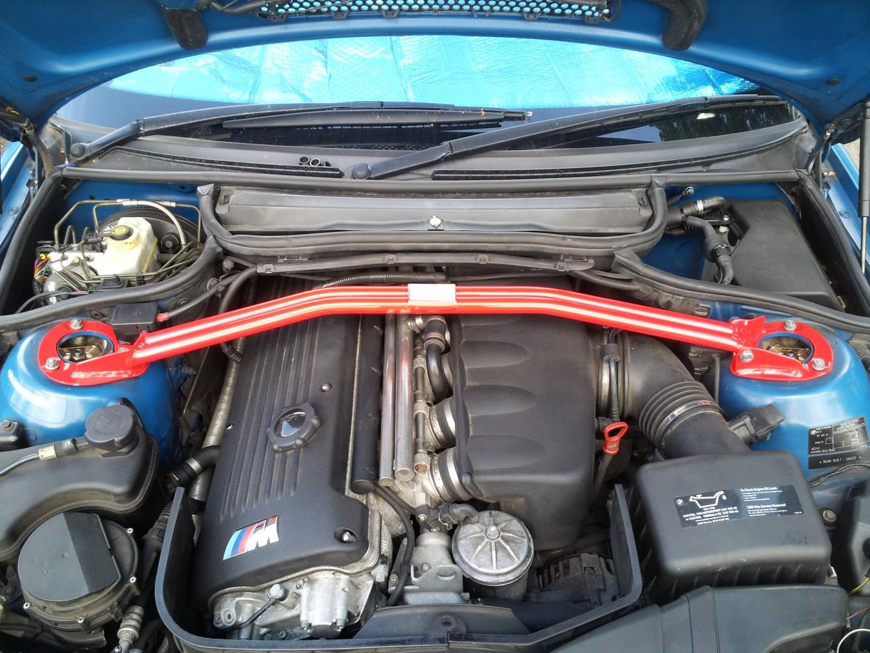

et est ce que quelqu'un a une solution car depuis la nouvelle barre on voit les tète d'amorto il existe pas des caches ou autre ?

Les caches noir d'origine ne vont pas?
J'en ai deux a la maison qui traîne.
