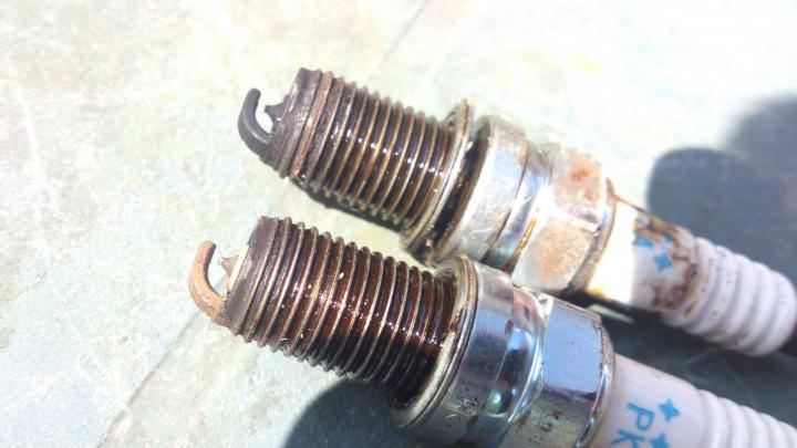

Par contre, il est absolument anormal de claquer deux fois une bougie à deux jours d'interval, c'est bien un signe qu'il y a un soucis. Quand tu parles de bougie claquée, c'est quoi précisément ? L'electrode a fondue, disparue, ou elle ne marche tout simplement plus ? C'était des quoi des bougies ? Le cul était de quelle couleur ?

Les voila, c est de la monte d'origine ngk pkr7a
Mais en rpenant la photo je me suis rendu compte qu elles ne sont pas d ela même couleur, l une est bien ocre et l autre quand même nettement plus noire.
