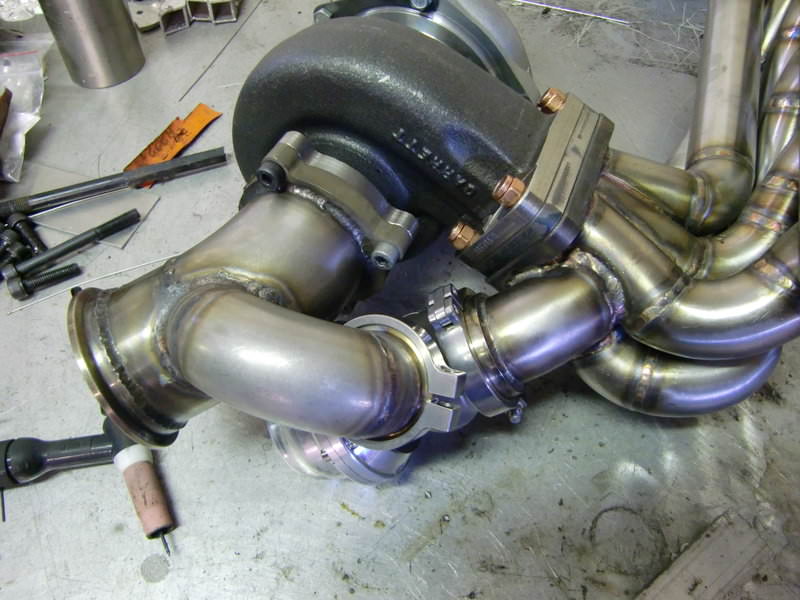

Posté(e) le 28 juin 201312 a comment_563467 Je savais pas trop ou mettre ce topic donc je le fais ici J'ai un collecteur turbo T3 ca fonctionne y a pas de soucis mais c'est un peu limite niveau choix de turbo donc je me pose la question est ce qu'il est possible de modifier la dride pour mettre un T4 ?
Posté(e) le 28 juin 201312 a comment_563487 oui suffit de faire un bride T3 sur T4 entre le collecteur et le turbo
Posté(e) le 28 juin 201312 a comment_563508 pour ma culture, que veut dire T3, T4 ? Et sur la photo, à quoi sert le tuyau qui shunt le turbo entre le collecteur et la suite ?
Posté(e) le 28 juin 201312 a comment_563513 pour ma culture, que veut dire T3, T4 ? Et sur la photo, à quoi sert le tuyau qui shunt le turbo entre le collecteur et la suite ? t3 t4 en gros c'est la taille du turbo , le tuyau c'est pour la wastegate externe
