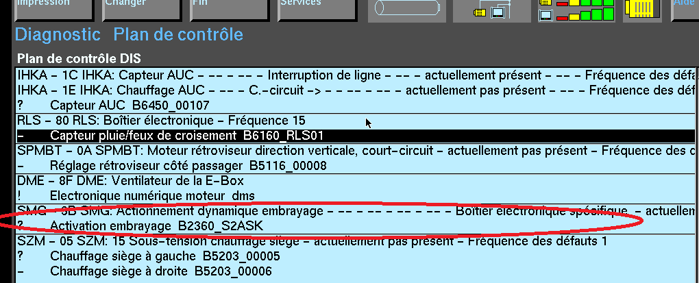

Posté(e) le 30 juin 201312 a Auteur comment_563858 Aucun symptome à la conduite mais quand je la démarre et la laisse chauffé au bout de 5 min claque voyant boîte allumé

Posté(e) le 2 juillet 201312 a Auteur comment_564418 En faite ce code appartient à la section embrayage usée ( alors que le miens a 15000km ) donc soit j ai un soucis d usure ou soit il colle pas parfaitement au volant moteur ( mais j ai aucun problème de patinage ) soit le point de friction est pas bon... En tout cas j ai un soucis électronique c sur:) voici le lien du tuto http://www.cslregister.com/forum/archive/index.php/t-6164.html
Posté(e) le 2 juillet 201312 a Auteur comment_564419 salut ta voiture presente quoi comme symptome ? peut etre le capteur du recepteur d'embrayage qui fais des sienne le capteur lcpr de memoire... rien de sur. Oui possible le capteur je referais un test des valeurs de l embrayage avec le gt1 si mes valeurs sont dans les clous y a une chance pour que ce soit le capteur
