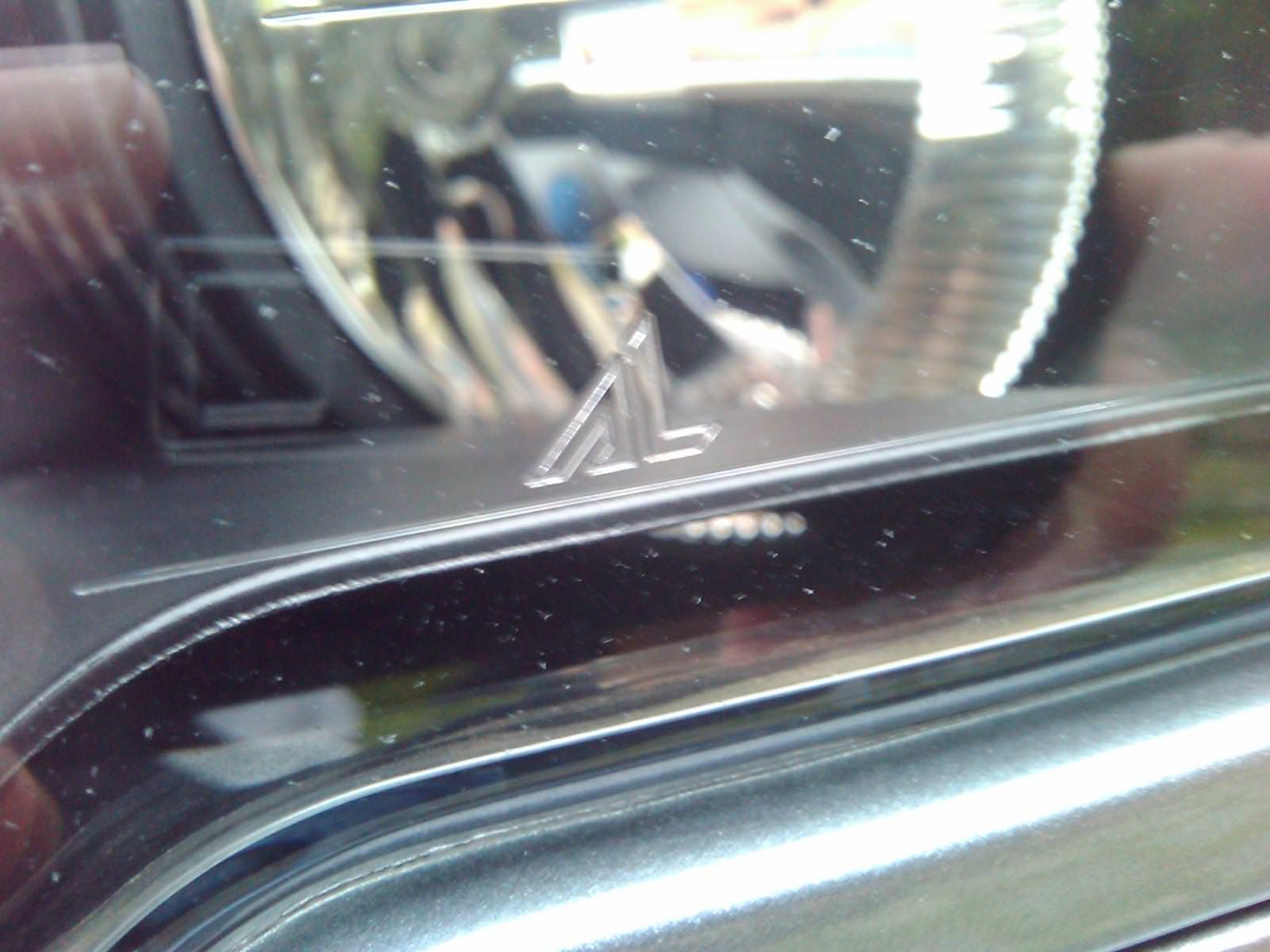

Posté(e) le 2 août 201311 a Auteur comment_571630 Voici le sigle que je trouve sur mes feux et clignos d'origine, est-ce que cela correspond bien à du Bosch? je commenc a avoir un doute.

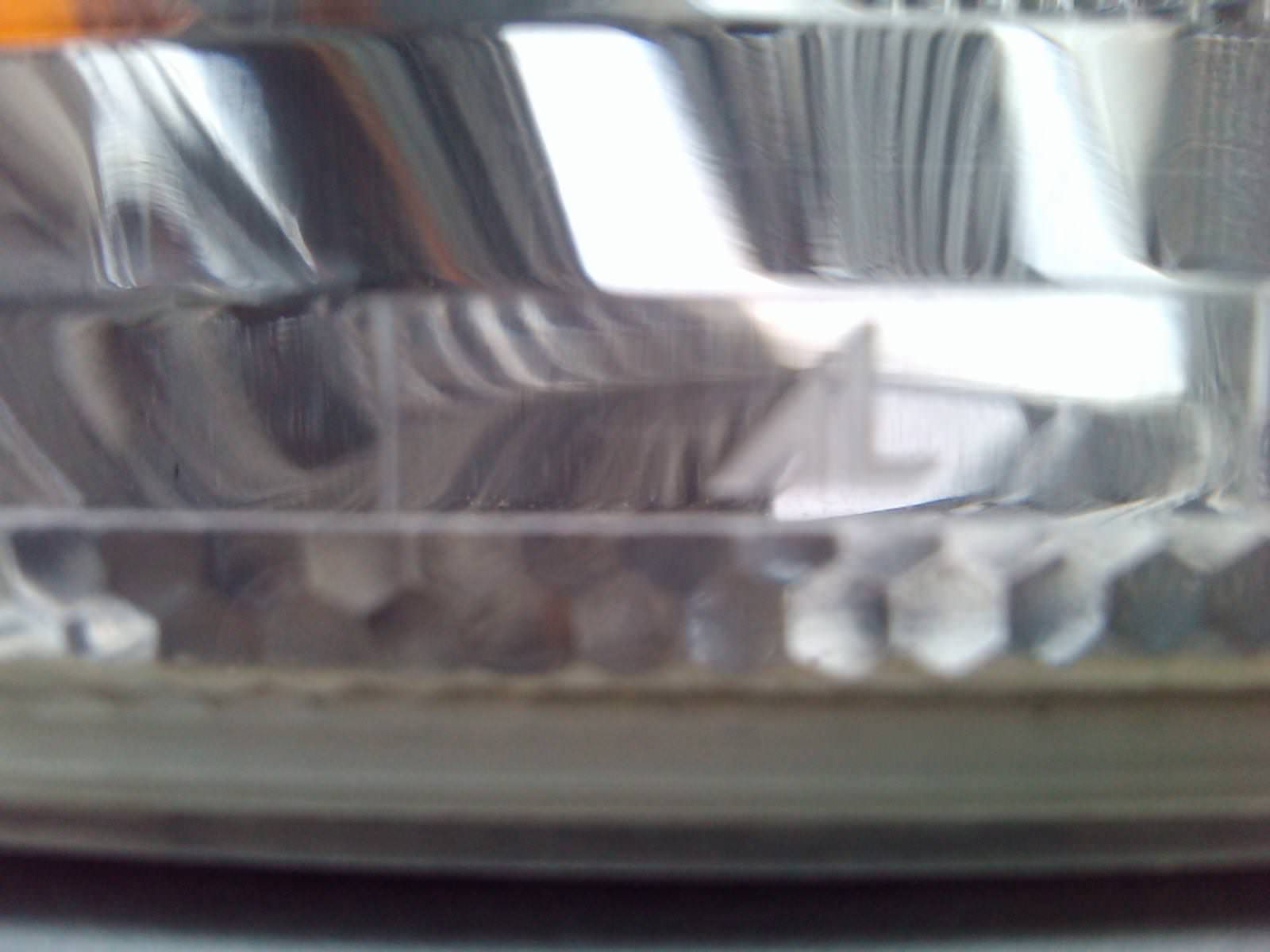

Posté(e) le 2 août 201311 a comment_571633 Voici le sigle que je trouve sur mes feux et clignos d'origine, est-ce que cela correspond bien à du Bosch? je commenc a avoir un doute. Pourquoi tu cherches à savoir ça ? Si tu veux être sûr de racheter les mêmes, tu vas chez BMW et c'est réglé, tu auras même la facture pour le prouver.
Posté(e) le 2 août 201311 a Auteur comment_571649 C'est juste que la facture est du simple au double et je n'ai pas envie de payer plus si au final je reçoit c'est la même chose ...
Posté(e) le 2 août 201311 a comment_571702 AL = Automotive Lighting http://www.al-lighting.com/home/ Bosch = Bosch AL - Automotive Lighting a été créée en 1999 suite à une coentreprise entre le groupe italien Magneti-Marelli - division Eclairage - et l'allemand Robert Bosch GmbH (K2 Lighting division). Ce fut l'opportunité de mettre en commun les meilleures technologies mondiales dans le domaine très spécifique de l'éclairage pour automobiles. C'est à partir de 2001 que Magneti Marelli augmenta son emprise dans la J.V. en passant à 75 % du groupe pour en assumer l'entière propriété en 2003. La création de la division Magneti Marelli Lighting au sein du groupe Magneti Marelli remonte à 1988 avec le rachat de son compatriote Carello SpA, la plus ancienne des sociétés d'éclairage automobile.
Posté(e) le 2 août 201311 a comment_571704 PS : les deux sont OEM, donc on s'en fout! Les deux sont approuvés BMW!
Posté(e) le 3 août 201311 a Auteur comment_571812 Super, merci beaucoup pour ta réponse complète ! c'est très clair à présent.

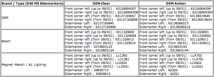

Posté(e) le 7 août 201311 a comment_572752 Je viens de recevoir deux clignotants ambre. Face avant marquée Bosch Face arrière (réflecteur) marquée AL Comme quoi la ligne est vraiment fine entre les deux.
Posté(e) le 7 août 201311 a Auteur comment_572769 C'est bon à savoir, j'ai commandé les miens en 'Bosch' avec les références '0319603123' et '0319603124' , je devrais les recevoir fin de semaine. On verra bien. Bon montage ..
