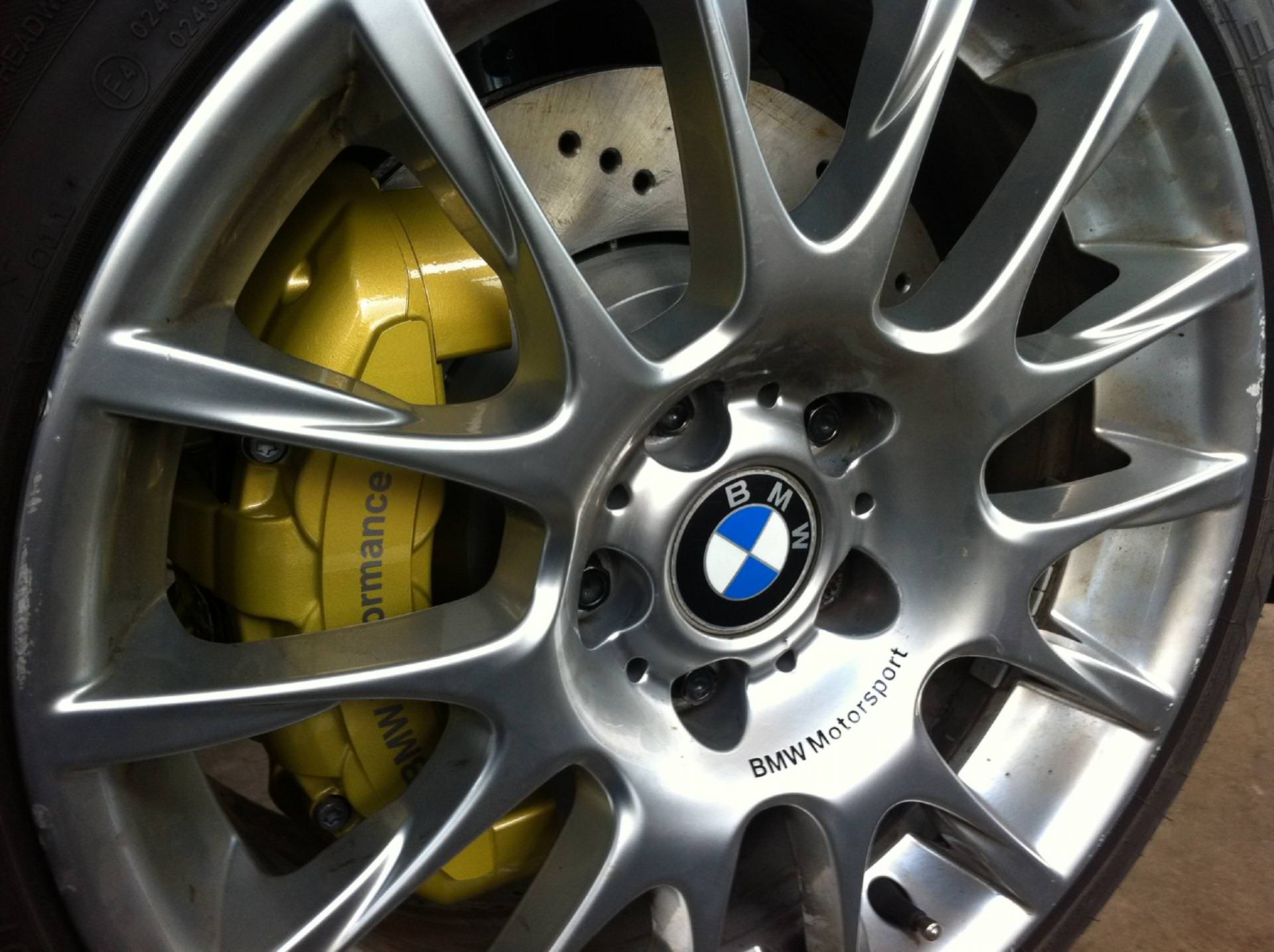

Perso, moi je met 2.4B à l'avant, et 2.5B à l’arrière.
J'ai exactement les mêmes dimensions que toi, mais en Bridgestone Potenza !
comment_576371
De toutes façons, d'une marque de pneus à une autre, d'une voiture à une autre (vidée ou d'origine) les pressions seront différentes...
C'est surtout important de l'ajuster en fonction du ressenti à la conduite..
