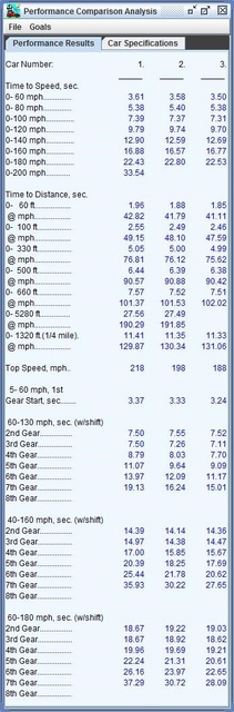

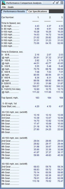

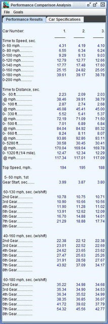

Hello à tous,
Petite MAJ du topic après avoir collecté des informations en vue de modifier mon pont. Données issues du forum M3post, je trouve cela  intéressant et reflète assez bien les différences possibles entre 3.15 OEM / 3.45 et 3.62.
Colonne 1 Ratio 3.15  Colonne 2 Ratio 3.45  /  Colonne 3 Ratio 3.62
Tableau 1 : Voiture stock  332CV aux roues
Tableau 2 : Voiture FULL BOLT ON (Décata/ Boite à air et certainement AAC) 392CV aux roues
Tableau 3 : Voiture avec Kit ESS VT2 600 : 518CV aux roues
Tableau 4 : Voiture avec Kit ESS VT2 650 + Méthanol : 586CV aux roues
