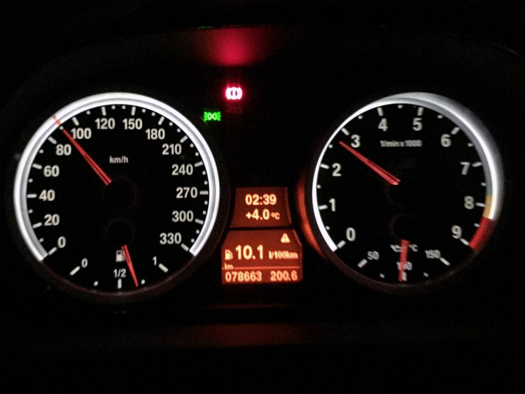

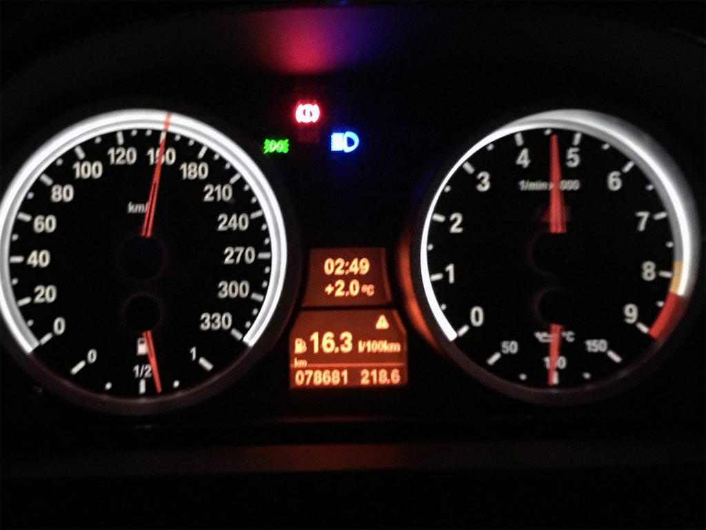

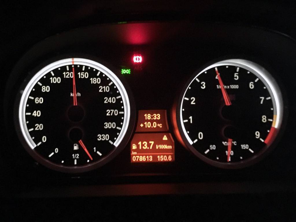

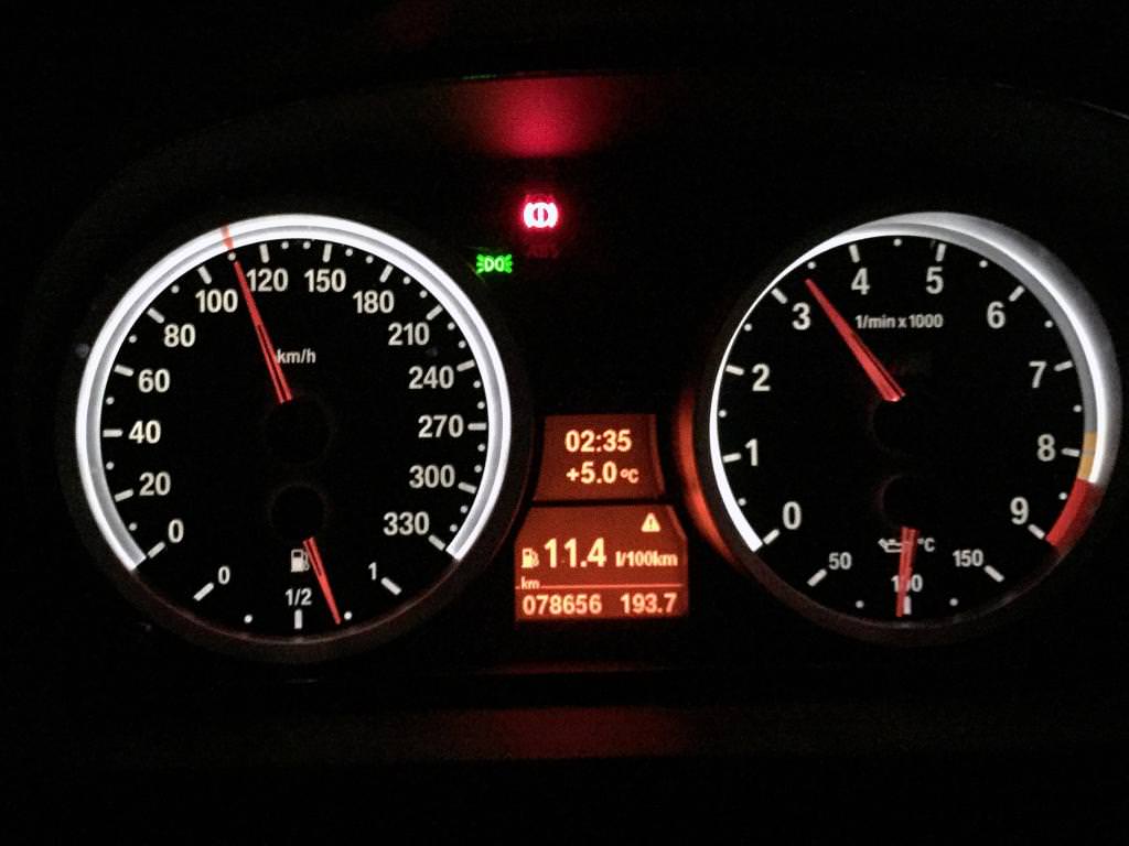

Consommations à vitesse stabilisée (sur minimum 5 kilomètres à chaque fois) sur un revêtement visuellement et globalement plat...
Tu à la consommation instantanée sur l'ordinateur de bord ?
Ca doit être la moyenne reinitialisee a chaque essai! ;-)
Par contre, tu roules avec le frein à main? :?:
Nan Leo, ca doit le voyant des plaquettes
ouais enfin ça dépend de l'enfoncement de la pédale !
EDIT : j'ai rien dit, j'avais pas vu que la route était plate... :|
