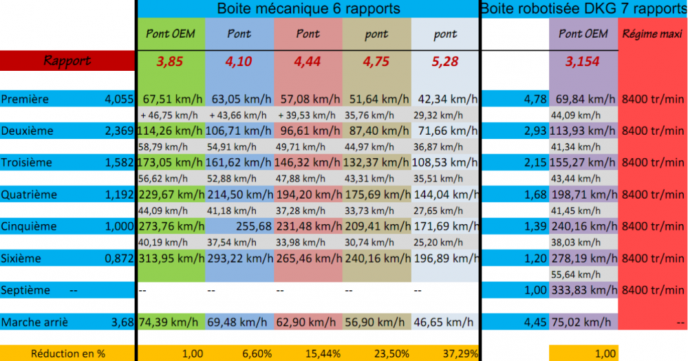

J'ai fait des calculs précis des rapports de boite en prenant le diamètre exact de la roue arrière de mon auto avec pneus neufs soit 66.5cm (265/35/19 Pirelli P Zero) et j'ai ajouté les 2 ponts courts qui tu proposais (5.28 et 4.75), voici :
Classeur1.pdf
Attention : la vitesse est théorique et ne tient pas compte de la tolérance du compteur.
Il y a 3 heures, bmw24 a dit :
Classeur1.pdf
Génial, merci pour ce visuel complet ! je copie la pièce jointe au cas où :)
Du coup, le 5.28 me semble excessif, mais c'est vrai que même avec le 4.44 y'a une différence assez importante. Sincèrement si je prends une BVM, je ferai le passage sur du 4.75 assurément en gardant l'OEM de côté pour la revente plus tard.
