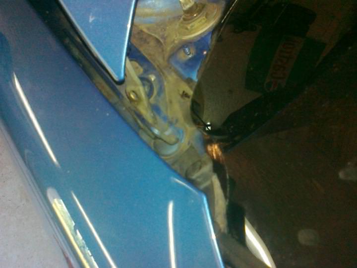

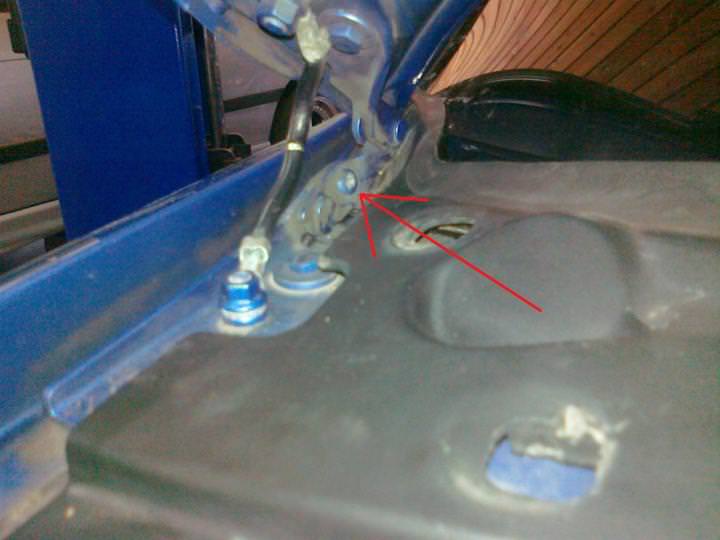

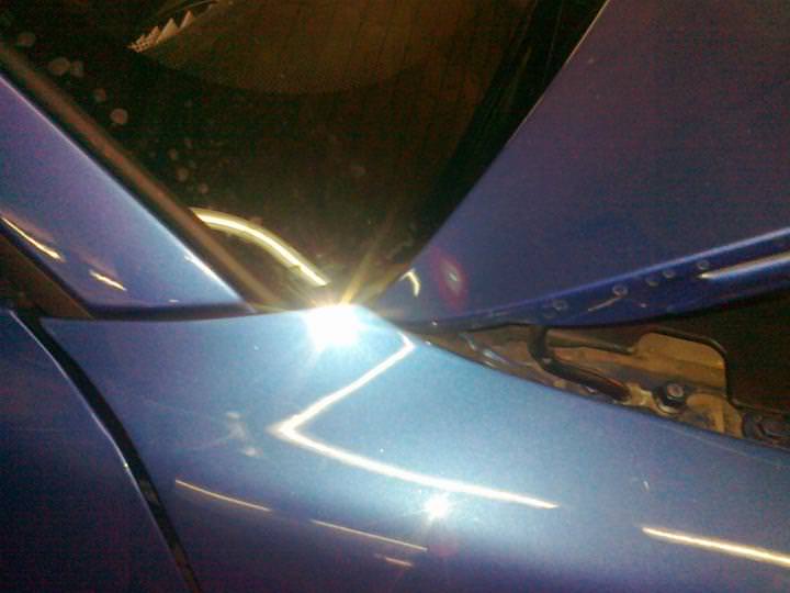

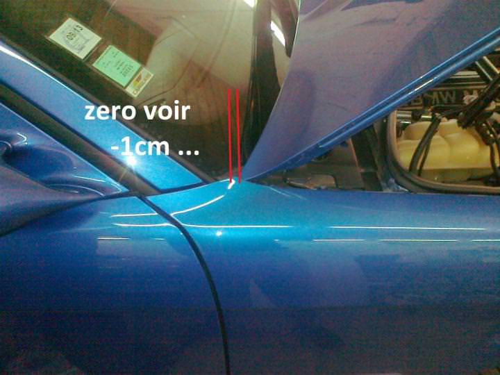

ACS3 Posté(e) le 12 juillet 2013 Signaler Partager Posté(e) le 12 juillet 2013 Astuce pour changement parebrise ou plastique base de parebrise Un certain nombre d'entre vous veulent changer le plastique de la base du pare brise car il vieilli et blanchi .. d'autres veulent faire remplacer le pare brise , et à chaque fois le dit plastique morfle ... l'astuce c'est que l'on peut avancer le capot pour accéder ... oui oui bmw l'a prévu ... donc à la base du capot sur ses charnières il y a une petite vis torx ...qui bloque une articulation ... le capot est dans cette position lorsqu'elle est en place ... si l'on la retire on peut mettre le capot dans cette position et là forcement ça change tout ... donc pour ceux qui change le plastique vous avez l'astuce et pour ceux qui font changer le pare brise l'indication à donner au monteur voir même l'ORDRE à donner au monteur ps : il n'est pas nécessaire de désaccoupler les verins et le capot tient tout seul dans cette position ... 2 2 Lien vers le commentaire Partager sur d’autres sites Plus d'options de partage...

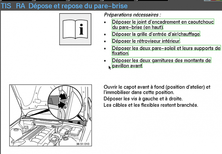

ACS3 Posté(e) le 13 juillet 2013 Auteur Signaler Partager Posté(e) le 13 juillet 2013 Merci Jean-Phi pour l'astuce! oui surtout que toi vu que tu est en litige ... tu as un argument de plus pour te faire rembourser ... je viens de regarder dans le TIS la procédure y est décrite ... Lien vers le commentaire Partager sur d’autres sites Plus d'options de partage...

ACS3 Posté(e) le 18 novembre 2015 Auteur Signaler Partager Posté(e) le 18 novembre 2015 bin colle à pare brise , ça , c'est son taff , pas le mien ... et en plus sur les berlines y'a une astuce en plus ... il y a une autre vis cachée , au niveau de la fixation du vérin sur le capot , qui permet , une fois celle-ci retirer de mettre le capot quasi à la verticale ... Lien vers le commentaire Partager sur d’autres sites Plus d'options de partage...
